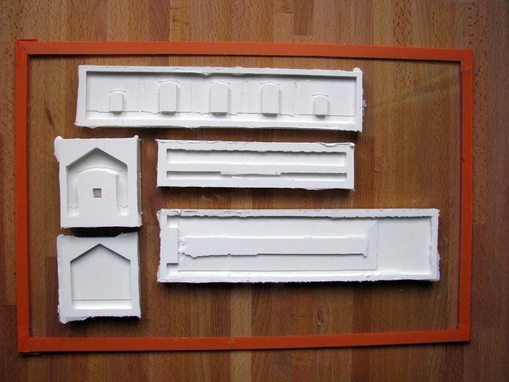

Petit retour sur ce projet avec les premiers moules silicones des murs de la remise. :ipb-251
Les masters de la remise étant terminés (murs, socle avec fosse), j'ai coulé le silicone hier. Je viens de procéder au démoulage ( temps de séchage complet : 24h ).
Je suis agréablement surpris du résultat : aucune bulle d'air, reproduction très (trop... !! ) fidèle aux masters.
Je procède à " l'ébavurage " en espérant pouvoir couler le plâtre céramique demain.

L'ébavurage du silicone n'est pas facile. C'est dingue comme il reproduit avec fidélité le master !!!
Je fais une première coulée de plâtre pour voir... résultats demain.

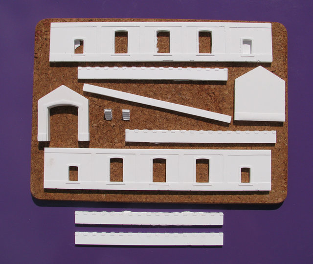

et voila les premiers moulages :ipb-251
Le plâtre est tellement résistant qu'une très très fine couche a obstrué une petite fenêtre. Ca part très facilement à la main.
Restera à ébavurer les pièces, après une bonne semaine de séchage.

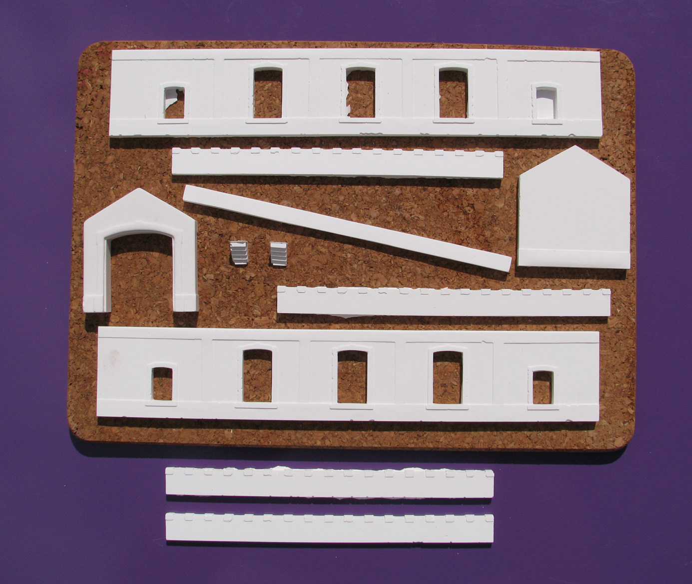

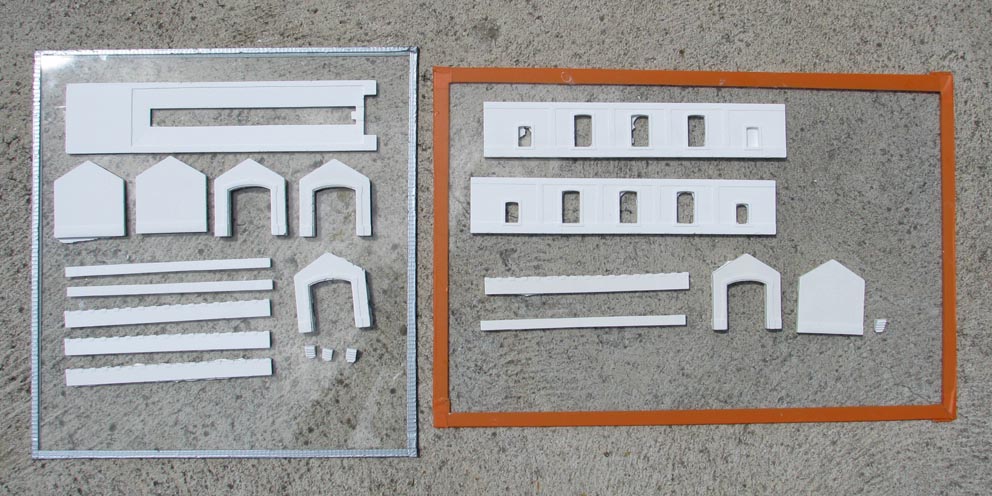

Le procédé s'améliore, je le maîtrise mieux.
J'ai sorti un pignon d'entrée sans bulles :ipb-251.
J'ai aussi une belle façade avec peu de défauts (celle en bas de la photo). L'aspect bombé provient de la photo.
La pièce la plus difficile à sortir correctement est l'escalier de la fosse : il y a toujours une bulle dans le fond que je n'arrive pas à évacuer à la coulée (c'est petit et profond).
Après un long séchage, je pourrais travailler les pièces (rebouchage des défauts, ponçage, gravage).
Le résultat est très encourageant !!! :D Je vais faire la toiture en plâtre, puis je vais continuer avec le pont tournant, fosse à piquer et parc à charbon. Je pense faire un petit diorama pour présenter tout ça, vu que je peux sortir autant de pièces que je veux (en vu de la réalisation du réseau).
