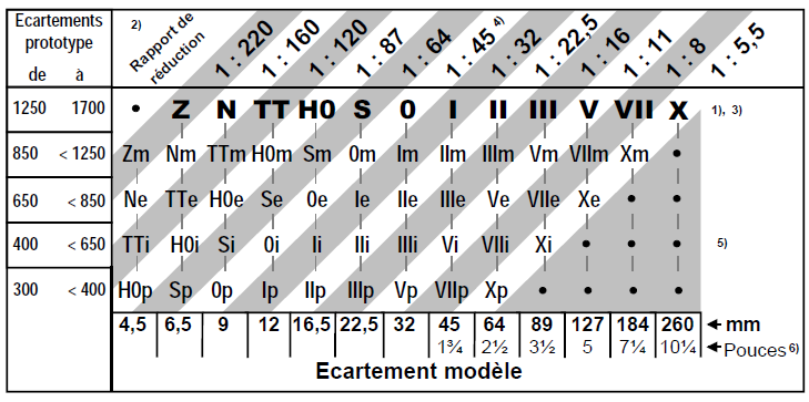

Pour ce qui est des échelles, c'est pas difficile :
  • il y a le O 1/48 des tazuniens auquel on accole un n pour dire que c'est du "narrow gauge" et qu'on fait suivre par un nombre représentant l'écartement de la voie : 30 pour la voie de 30 pouces, 3 pour la voie de 3 pieds, etc
  • Il y a ensuite le O 1/43,5 des européens que l'on fait suivre par un m pour métrique, un e pour étroite, un f pour "feldbahn", un i pour industriel, etc
Pour l'instant je fais dans le H0 (Half Zéro puisque le O anglo-saxon n'est autre que le zéro), dans le H0e (1/87e voie de 9 mm) et je me lance dans le On18 (1/48e, voie de 18 pouces, soit grosso modo 9mm).
Pour le reste on verra plus tard :rod_siflet

chris31 a écrit:Pour ce qui est des échelles, c'est pas difficile :
-il y a le O 1/48 des tazuniens...
-il y a ensuite le O 1/43,5 des européens
Je ressors mon petit tableau "moropéen"... :F5
Le zéro européen est caractérisé par l'échelle 1/45 (Lenz, OSM, ETS,...).
Le 43,5 est limité aux Grands-Bretons et à la production artisanale française.
En gros, c'est ça mais tu trouveras toujours l'une ou l'autre exception. H4 H4 H4
Pierre. #B5
MOROP : Norme NEM 010

L'homme du pire caddy a écrit:En gros, c'est ça mais tu trouveras toujours l'une ou l'autre exception.
Ce qui confirme la règle :rod_siflet :rod_mdr2

M'en fous du MOROP, je fais dans l'écossais :ipb-251
