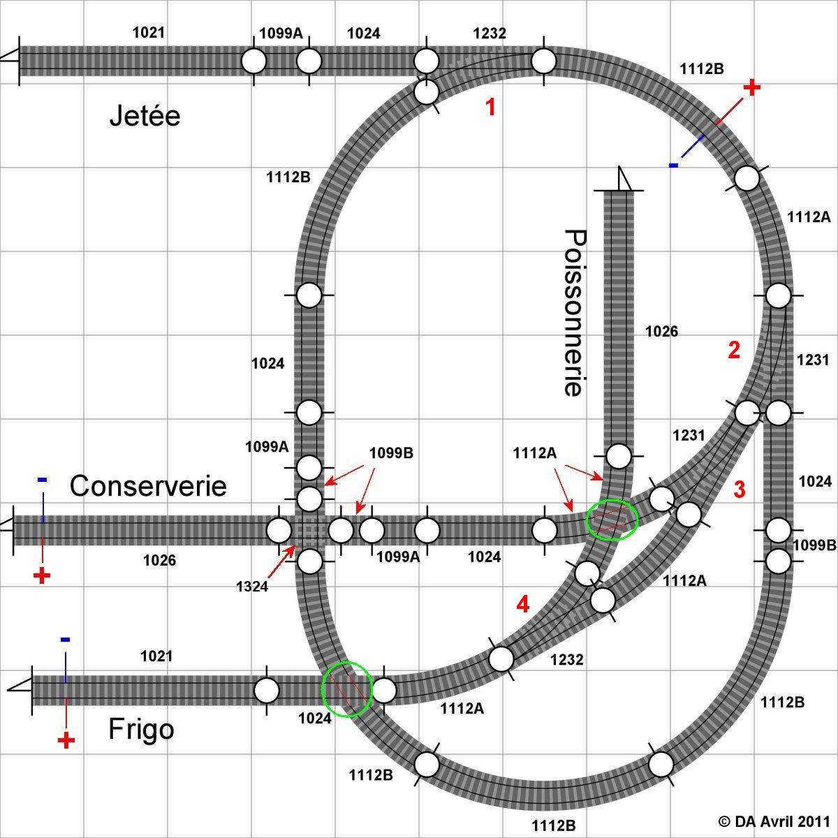

Messagepar augerd » 27 04 2011 à 20:16
petit up ;)
bon, entre le "boulot" et des ennuis familliaux, pas trop eu le temps de revenir sur mon projet de reseau ces derniers mois :C6
m'enfin, j'ai enfin pu remettre les mains dans le cambouis, et plusieurs choses:
- plus le temps de bricoler-modifier mes aiguilles EB H4
- voulant absolument garder le rayon de 140mm, les seules compatibles etaient les Roco (ref 32401 et 32403) pas facilement trouvables, et prix pas glop non plus H4
- et surtout, trouvé l'equivalent chez Tomix #B6 voir ici >>> http://www.trainweb.org/tomix/
bref, j'ai chc sur la toile, et un revendeur a plein de choses : Palza Japan http://stores.ebay.fr/Plaza-Japan?_trksid=p4340.l2563
j'ai aussi telecharge un soft tres simple que certain doivent connaitre: AnyRail ver 4.14 http://www.anyrail.com/index_fr.html
cela m'a permis de refaire mon plan de voies en Tomix, et voila le resultat :maitre:
vu la config de voie se croisant en 2 points particuliers (entourés en vert) je n'aurais plus que cela a realiser avec mes p'tites mains, c'est cool #B6
3 point d'alim pour 2 raisons: l'alim devant etre commutable en analogique ou digital, ils serviront de feeder pour les 2 types, mais surtout de realimentation en analogique, les aiguilles Tomix etant "auto-communtables, cad que si un train va de la voie Frigo a la Poissonnerie, il n'y aura pas de jus dans la voie puisque que l'aiguille 4 sera positionnée vers la poissonnerie ;)
amicalement a tous :F5
Dominique :mrgreen:

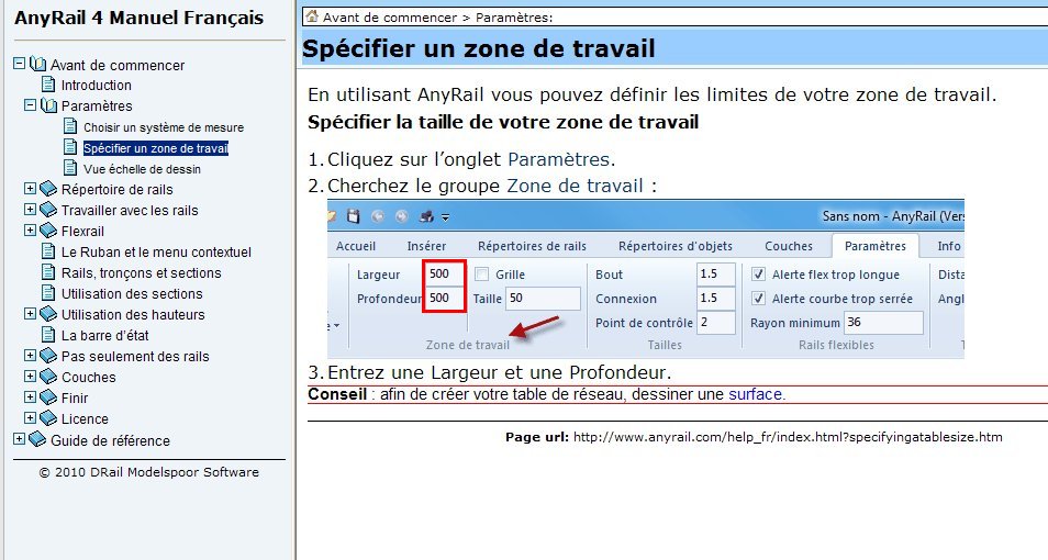

Messagepar augerd » 30 04 2011 à 17:48
un truc sur ce prog: j'ai voulu installer la version 4.14 direct, mais mon pc m'a dis qu'elle etait corrompue et pas instalable car il manquait qlq chose :F9
j'ai donc installé l'ancienne version 3.36 sans pbm, fait qlq essais, et reessaye d'installer la 4.14 apres, et l'a, aucun soucis ;)
un autre truc, suivre vraiment le tuto du site, car tres bien expliqué #B6
la seule modif que j'ai faite, c'est la taille du reseau definissable ici et entoure en rouge :
500x500, c'est en cm D9 bonjour la taille de la zone par defaut :mdr2: j'ai mis que 50x50, vachement mieux pour mon essais ;) coché aussi la case "grille", et zou, ca roule #B6
