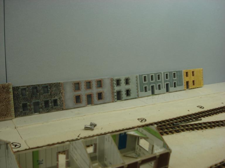

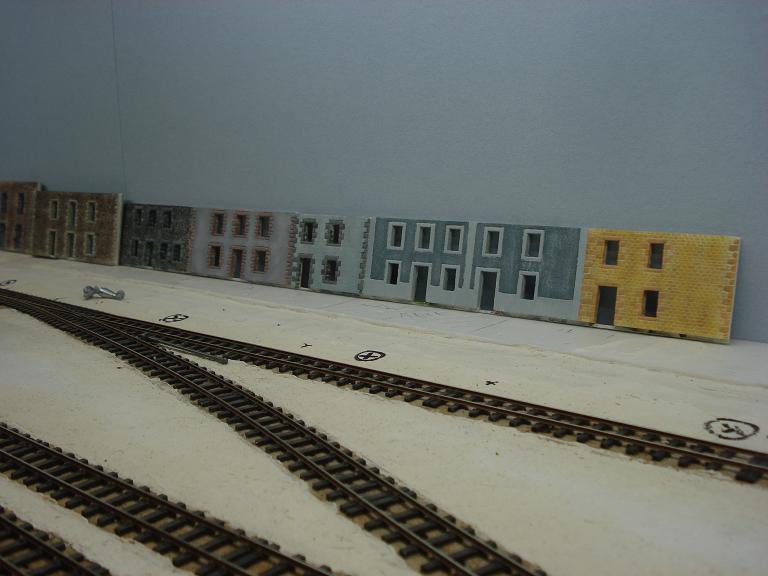

Bon j'ai presque un peu honte de vous présenter la suite de mes bidouillages après la "Démonstration" (avec un D :D #B6 ) de Brisso32 !! :oups2: :B3
Ce ne sont pas les plus réussies, ma technique se prêtant mieux à des appareils de pierres de taille qu'à la reproduction de façades crépies mais dans leur usage (fond de décor) et dans l'ensemble formé par leurs congénères elles passent bien je trouve :
Suite le week-end prochain avec le retour du schiste et une façade originale avec un très grand porche ! :D :B3

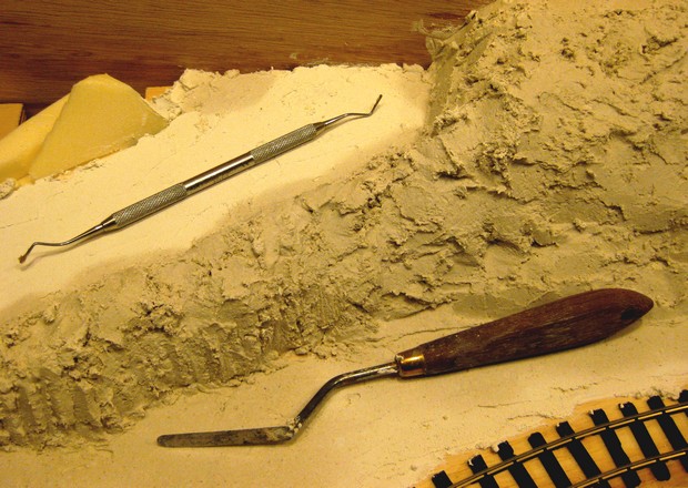

J’aime vraiment bien, joli coup de gravure E2 , cela me démange le stylet après ma longue série de pavé.
wens
Messages: 247
Enregistré le: 14 11 2008 à 13:53
Localisation: Liège
Re: Des façades de maisons faciles et pas chères
Messagepar pelican » 26 01 2010 à 23:17
j'ai récupéré un outil de dentiste qui ressemble au stylet de Gilles !! quand on est dans les bonnes grâces de son dentiste, il suffit de demander ! généralement, il y en a qui sont un peu émoussés (les stylets, pas les dentistes !!) et on peut en avoir pour rien !! :mrgreen:
