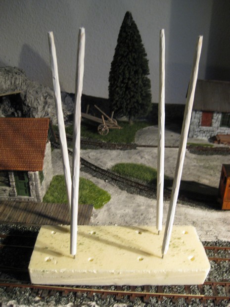

les troncs sont débités dans de la baguette de sapin diam 5 mm, au cutter, et puis peints en blanc
tronc blanc.jpg (85.73 Kio) Vu 3127 fois

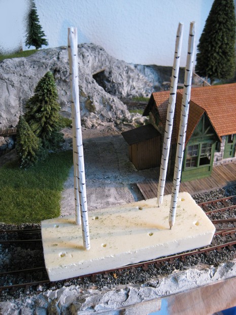

ensuite de fine rayures noires ..
tronc rayé.jpg (111.1 Kio) Vu 3127 fois

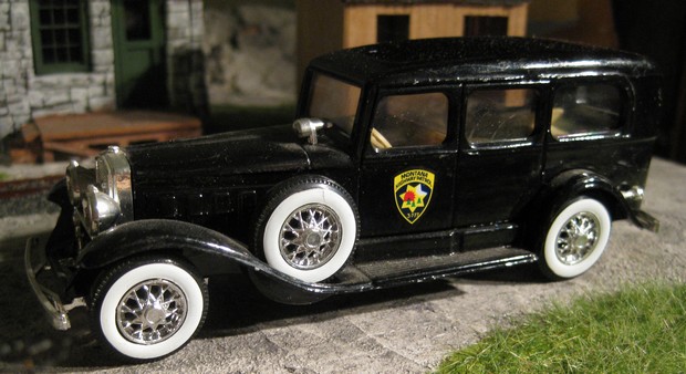

et puis, si jamais, on a récuperé la Cadillac de la Montana Highway Patrol ! :ipb-251

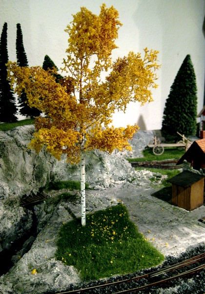

voila !! après séchage, sélectionner des petits bouquets de Zeechuim, percer un petit trou dans le tronc (mèche 1 mm), encoller le zeechuim (plongé dans un bain mi colle blanche mi eau) parsemer de flocage, bien secouer et coller le bouquet floqué dans le trou ! recommencer ( 6 bouquets en moyenne !) en essayant de garder une certaine forme à l'arbre !
:ipb-251
le plus dur : percer le trou du sommet ! H4
résultat :

Messagepar SteamyStef » 07 10 2009 à 08:33
Ouais... pas vilain du tout.
Ce que je n'aime pas trop dans cette manière de faire c'est l'aspect trop 'bouquet' que l'on obtient. Sur mon module de test en O14, l'arbre d'avant plan est fait ainsi, mais sur base d'un tronc de lavande sauvage. J'ai du retirer des branches des bouquets de zeechuim (dessus et desous) pour les aplatir un peu avant de les mettre en place. Mais malgré cela, cela reste trop 'bouquet' à mon gout.
Ceci dit, la méthode est très bien, surtout pour des massifs ou des longs alignements.

en secouant bien les bouquets floqués juste après le traitement, on obtient une évoquation de feuillage beaucoup plus aérée !! j'ai comparé avec mes bouleaux dans le jardin, ça ressemble vraiment ! ;)

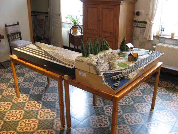

ce matin, congé, et montage du module + coulisse .. dans la salle à manger ... pendant que Mme Pélican n'est pas là ...
:rod_siflet
