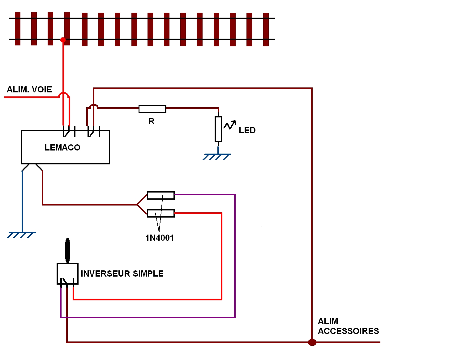

Je cherche des idées pour gérer des aiguilles cachées qui seraient derrière les fond de décor?

C'est pour gérer des aiguilles en coulisses non visibles,pour pouvoir stocker et faire partir des trains.

sur ton TCO tu mets une retrosignalisation par diode pour la position de l'aiguille et tu couples l'aiguille a l'alim d ela voie de garage.
Simple, se commande avec un inverseur simple (lemaco, tortoise ou autre), fiable.

Messagepar mikado » 02 06 2009 à 10:09
Merci pour le plan. #B6
Les 1N4001 sont les diodes.... Montées tête bèche je suppose ?

Messagepar La Mouette » 02 06 2009 à 10:48
oui je ne l'ai pas précisé elles sont montées tête-bêche.
Il faut eventuellement rajouté une R de protection pour les 1 N 4001.
Les R de protection (LED et moteur) sont uniques, je les mets sur le retour commun de ces circuits.

Messagepar mikado » 02 06 2009 à 13:29
Ok pour les R. ;)
Les moteurs Lematec sont à priori équipés de contacteurs de fin de course. le réglage est-il aisé ?
Sur les contacteurs PL-13 Peco, le montage du switch se faisait à l'aide de 2 vis dont l'une pouvait se déplacer dans une fente ce qui permettait de le règler en fonction de la position de l'aiguille : j'imagine que le système Lematec doit s'en apporcher....

Messagepar La Mouette » 02 06 2009 à 14:06
Ca se fixe avec deux vis sans aucune autre forme de reglage.

Messagepar mikado » 02 06 2009 à 16:31
C'est encore plus simple que je ne pensais ! Merci. ;)
