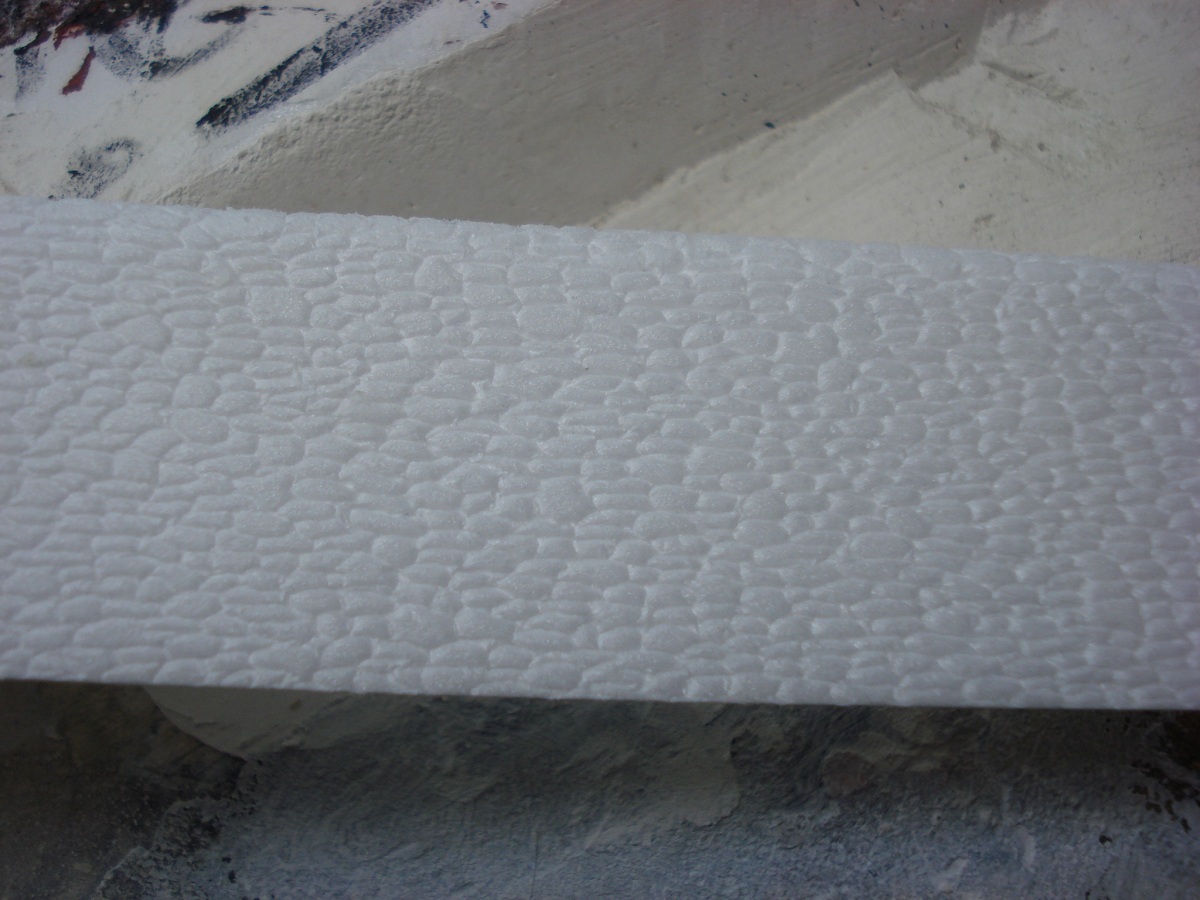

Messagepar La Mouette » 03 01 2013 à 21:08
C'est de l'extrudé jaune.

Messagepar La Mouette » 04 01 2013 à 00:47
Je dépronograve
Tu dépronograves
Il est grave du dépron ... #A8
sur 40 centimètres. Plus que l'autre côté à faire ... H4
Et un bout de 30cm qui manque encore au bout ... re H4

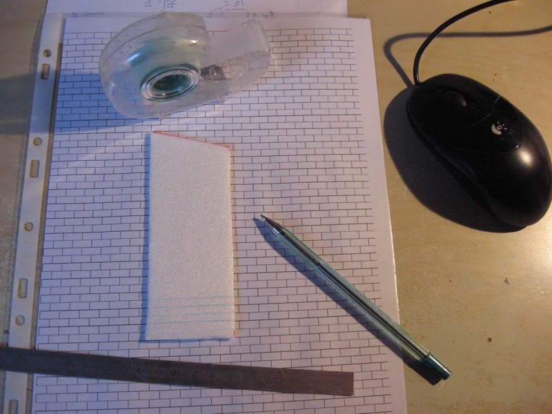

Il m'est venu cette nuit, tout en dormant, une idée que j'ai trouvé pas mauvaise au réveil :mrgreen: Il faut dire qu'hier, malgré la régularité des moellons je me suis totalement planté en reportant les repères de gravure et je suis obligé de refaire un pan de mur #B9
Voici le truc : j'ai dessiné et imprimer une page de moellons à l'échelle, glissé la feuille dans une pochette transparente et collé avec du scotch replié sur lui même (le double face mimo) mon dépron. Et j'ai tous mess repères de gravure sans fatigue :
Yapuka :ipb-251

Messagepar chris31 » 05 01 2013 à 16:13
Certes, l'ami !
Mais tu graves avec un engin coupant, si j'ai bien compris.
Mon burin est sur la photo, un stylobille vert usagé qui n'écrit plus sur le papier mais fait de beaux sillons sur le dépron :ipb-279

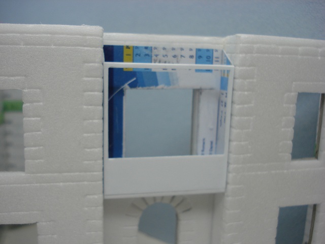

Messagepar La Mouette » 07 01 2013 à 19:45
J'avoue le dépron commençait un peu à me sortir par les trous de nez donc, avant de graver les quelques dm de murs qu'il me reste encore à terminer, j'ai repris un peu le chantier de la Demeure.
En rouge, l'objet du délit commencé ce jour.

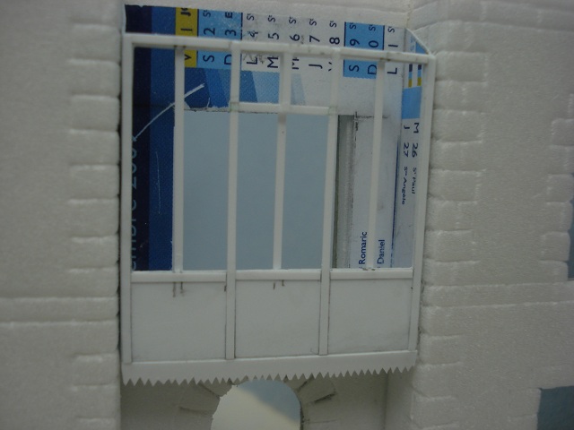

Construction classique en CP (carte 1.5/1.0/0.5/0.25 et strip evergreen) et rhodoïd 0.13.
Dont le squelette de base, avant les parements en strips donne ça :
Progresse en ressemblant à ça :

Messagepar Kazh du » 07 01 2013 à 20:13
Je préfère ta version à celle cossue proutprout du balcon "énormekisertàrien" #B6
Re: Binic, les batiments remarquables
Messagepar laisse les dire » 07 01 2013 à 20:36
#B6 superbe , et il y aura aussi les jolis rideaux ? :rod_siflet
