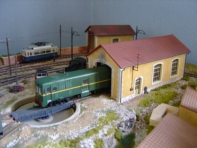

À propos de la loco Brissonneau & Lotz, la voici sortant de la remise...
Elle est en décoration VFD, mais malheureusement vierge de toute immatriculation car... les décalcomanies n'ont pas tenu ! :? Particularité: les 4 échappements en toiture ont été légèrement ratiboisés en hauteur: c'est à cause de mon tunnel un peu bas de plafond...

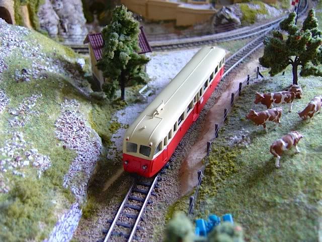

Petit clin d'oeil à la bannière du forum, un OC1 de passage à la halte...
En réalité, il n'est pas de passage du tout car, n'ayant pas réussi à monter le châssis fourni dans ce kit (Railway) remontant au début des années 90, je me suis borné à rallonger un châssis de loco allemande BTTB au fonctionnement... intermittent ! :?
L'autorail est donc au placard depuis longtemps, mais sa remotorisation est sérieusement envisagée... depuis que j'ai découvert sur le portail PME l'article de Gilles sur l'OC1 Apocopa, avec une motorisation sur base Halling ! #B6
La caisse en résine s'est très légèrement déformée avec le temps, mais ce n'est heureusement pas trop visible... n'allez surtout pas le répèter au fabricant ! :H1

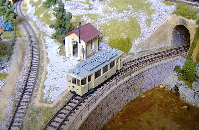

Et un sympathique visiteur belge, marquant l'arrêt au même endroit...
Il s'agit bien entendu du modèle Jocadis, dont j'avais acquis le kit en même temps que celui de la bicabine Tubize. Mécanique simple et fiable, montage très aisé (genre "maquette d'avion") donc tout à fait dans mes cordes, je me souviens qu'il m'a simplement fallu rajouter un "jonc" en plasticard pour masquer la jonction caisse/toiture... :D2
J'ai découvert avec surprise dans l'ouvrage "Balade Vicinale en Belgique" (Édition du Cabri, 2003) qu'à l'initiative de Claude Wagner, un voyage d'étude de responsables des Tramways de la Corrèze avait eu lieu en 1959 pour évaluer les possinilités de ces engins pour une éventuelle utilisation sur les TC (dont la décision de fermeture sera prise la même année)... ce qui me suffit amplement pour motiver la présence de cet ART sur mon réseau !
Il y a aussi deux autorails Bemo à mon parc (Wismar + "Spreewalder"), qui "jurent" terriblement dans le décor mais dont le fonctionnement parfait est un vrai plaisir pour l'exploitation !

:?: :roll: ... excellent choix ! bien qu'il n'ait aucun rapport avec les CFD, j'ai toujours trouvé la ligne de l'OC1 très élégante !
Et comme je ne le sort que très rarement de sa boîte, et qu'à ma grande surprise il est plus beau en photo qu'en vrai (en général la photo accentue plutôt les défauts :? ), voici une dernière vue de cet autorail, prenant la pose pour un public apparemment conquis...
Il était normalement prévu un cerclage des baies frontales en photodécoupe, dans le montage duquel je n'ai pas osé me lancer. J'ai perdu la notice de montage, mais je me souviens des remarques de l'auteur expliquant que le kit était parfaitement conçu, donc que ceux qui n'y arriveraient pas... hum ! :roll:
La photo étant prise côté moteur, on voit très bien la trappe qui a intrigué Pélican sur le fil "cartes postales" il n'y a pas longtemps ! #B5

C'est un modèle fait par Monsieur Graveline pour Railway si ma mémoire est bonne. La gravue était plutot bonne et il était prévu pour un chassis BTTB d'où...... Ses dimensions plus proche du 1/100 que du HOm H4 J'ai donné le mien à Bernard-Henry, il colle mieux avec son matériel HOe.
Le tien à une bonne gueule, peinture et montage très propre, bravo #B6 E2
