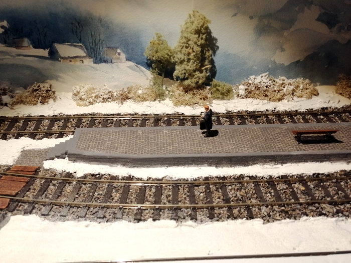

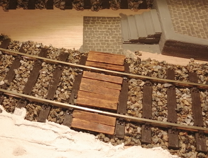

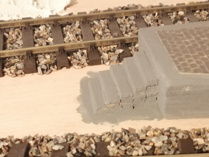

Tout d'abord, un escalier pour le quai !!
J'ai des petites touillettes en bois, la largeur, c'est pile poil la largeur d'une marche (± 5 mm) et la hauteur, c'est celle d'une demi marche (± 2 mm)
et donc, j'ai découpé une trentaine de bouts de touillettes, merci le chopper, et collé ... 5+5 bouts, puis 4+4, puis 3+3, 2+2, et 1+1 !!!
une couche de gris, et hop .. un escalier !

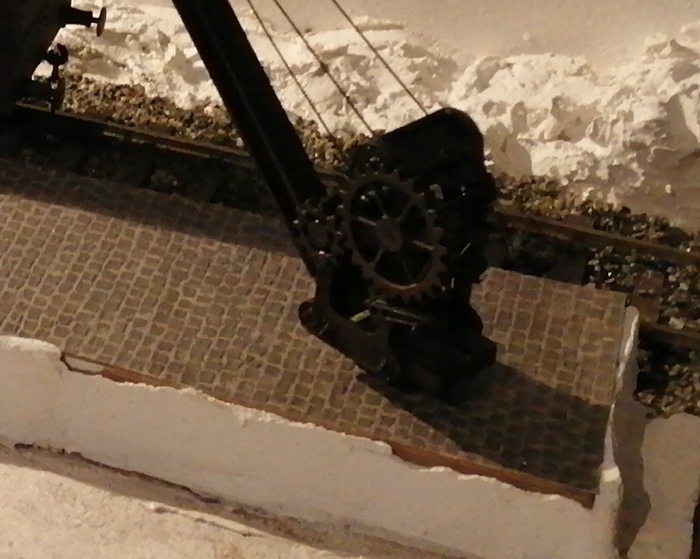

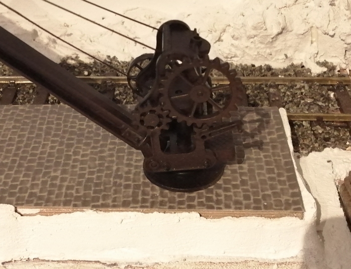

Et puis la grue était simplement posée sur le quai, et il manquait quelque chose !!
Une base pour faire pivoter la grue ! une rondelle, un coup de pshiit, et on colle en centrant correctement la rondelle ..
Et voilà !!

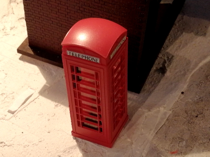

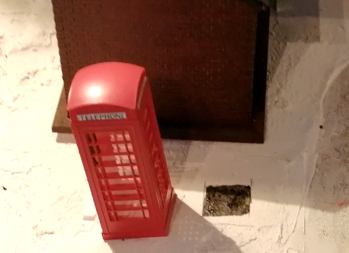

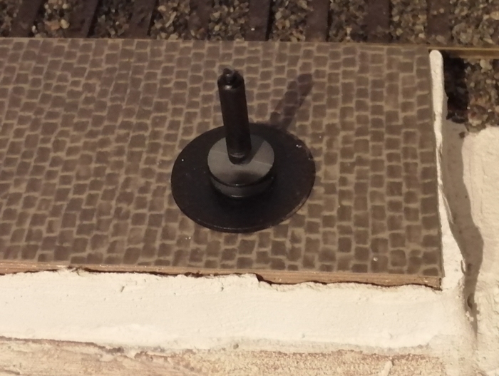

Par exemple : je veux fixer la cabine téléphonique ... et je m'aperçois qu'on voit le fond blanc à travers le vitrage !
Un ptit tapis en caoutchouc noir, et ça fait l'affaire !!

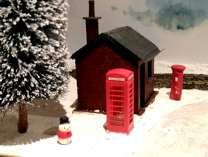

L'escalier au bout du quai ne va nulle part .. un reste de pavé Redutex, et quelques touillettes colorées ...

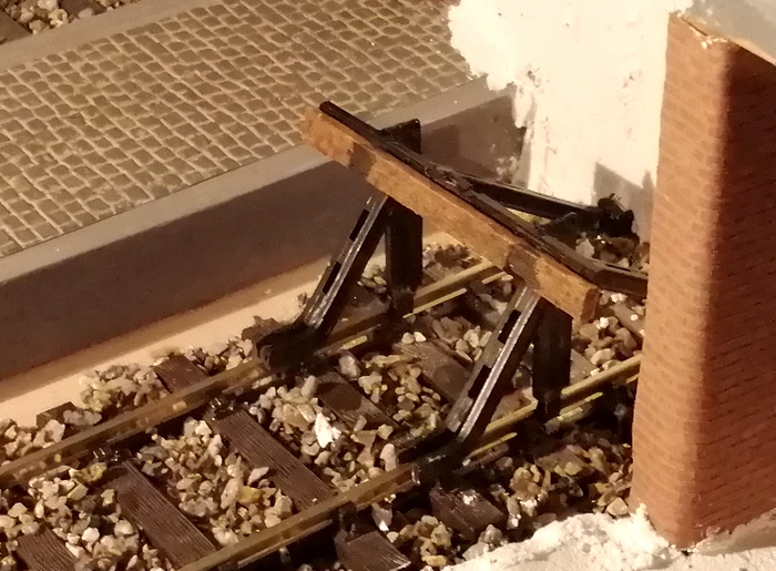

Et le heurtoir en bout de la voie de garage, tout noir .. un bout de touillette colorée ...

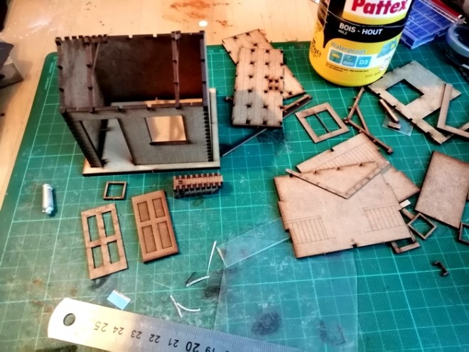

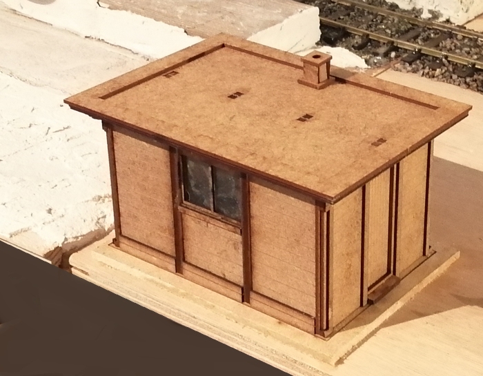

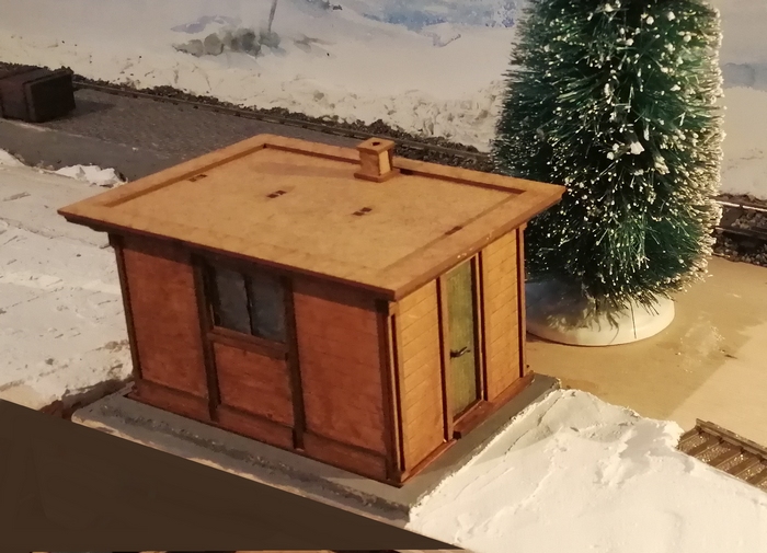

Et la cabane qui n'était pas peinte ... avec en prime une poignée de porte ..
Avant ...
Après ...

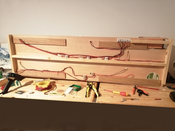

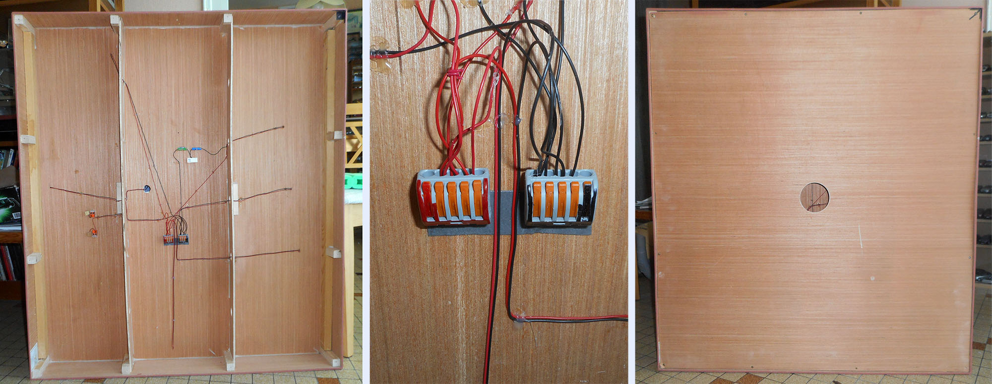

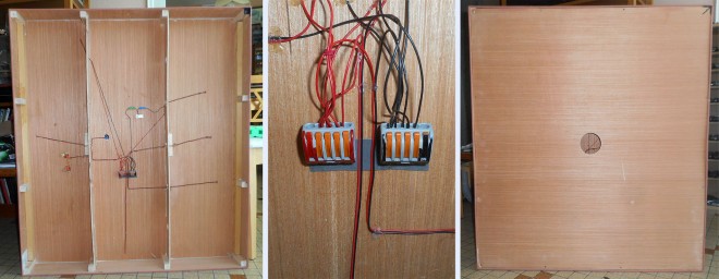

J'utilise des barrettes de dominos enfichables, j'en avais un certain stock, depuis longtemps ... et il ne m'en restait plus ! donc visite au brico machin ... bas ouiche ... ce n'est plus dans le catalogue !! sans doute que ça ne se vend pas assez ... :C6
Et donc, j'ai du commander sur le net ! et je les ai reçues hier ... et j'ai pu terminer le câblage du second module ! :ipb-251
Je pensais rendre l'aiguillage fonctionnel, et faire un va et vient entre le module 1 et la voie directe ou la voie de garage du deuxième module, mais les essais avec la voie déviée ne sont pas concluants ... et je n'ai pas le temps de voir ce qui cloche (aiguillage vieux !) et donc, on simplifie !

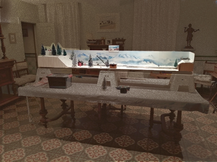

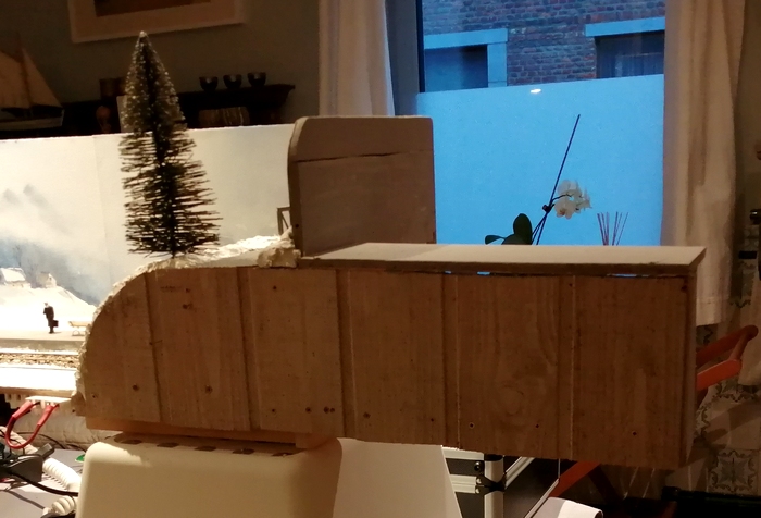

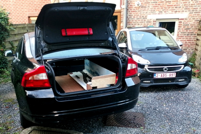

On doit charger dans la voiture de Mme Pélican ... c'est une grosse Volvo ... mais ce n'est pas un break !
Après avoir mesuré en long, en large et en hauteur, ça devrait passer !

Pour les raccords rapides, as-tu essayé les "Wago" ?
viewtopic.php?f=2&t=14029&hilit=euromodel%27s+2024&start=45#p519860
ou :
Je n'ai aucune confiance lorsqu'il s'agit de raccorder du 220 V, parce que le système de pince est loin d'égaler le 2,52, voire le 62 pour des plaques à induction comme je viens de le faire.
Mais pour ce qu'on "passe" dans nos fils de train, c'est largement suffisant et très rapide, au "montage" comme au "démontage" des fils.
Par contre, il faut un Wago par circuit, et il n'y a pas de fixation possible par vis.
Du moins ceux que j'utilise.

Pour les raccords, les dominos sont très bien, j'utilise depuis des lustres (ahah)

Ca rentre :ipb-251
Et on même monté le réseau dans la salle manger, sur les supports tabourets !! :mrgreen:

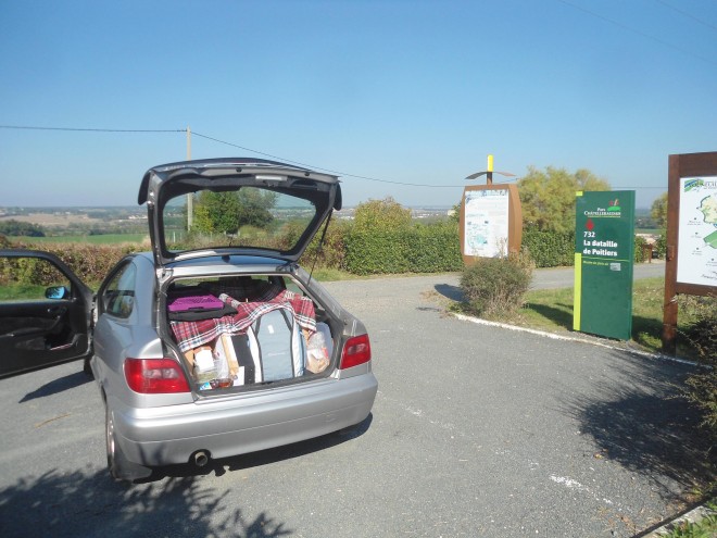

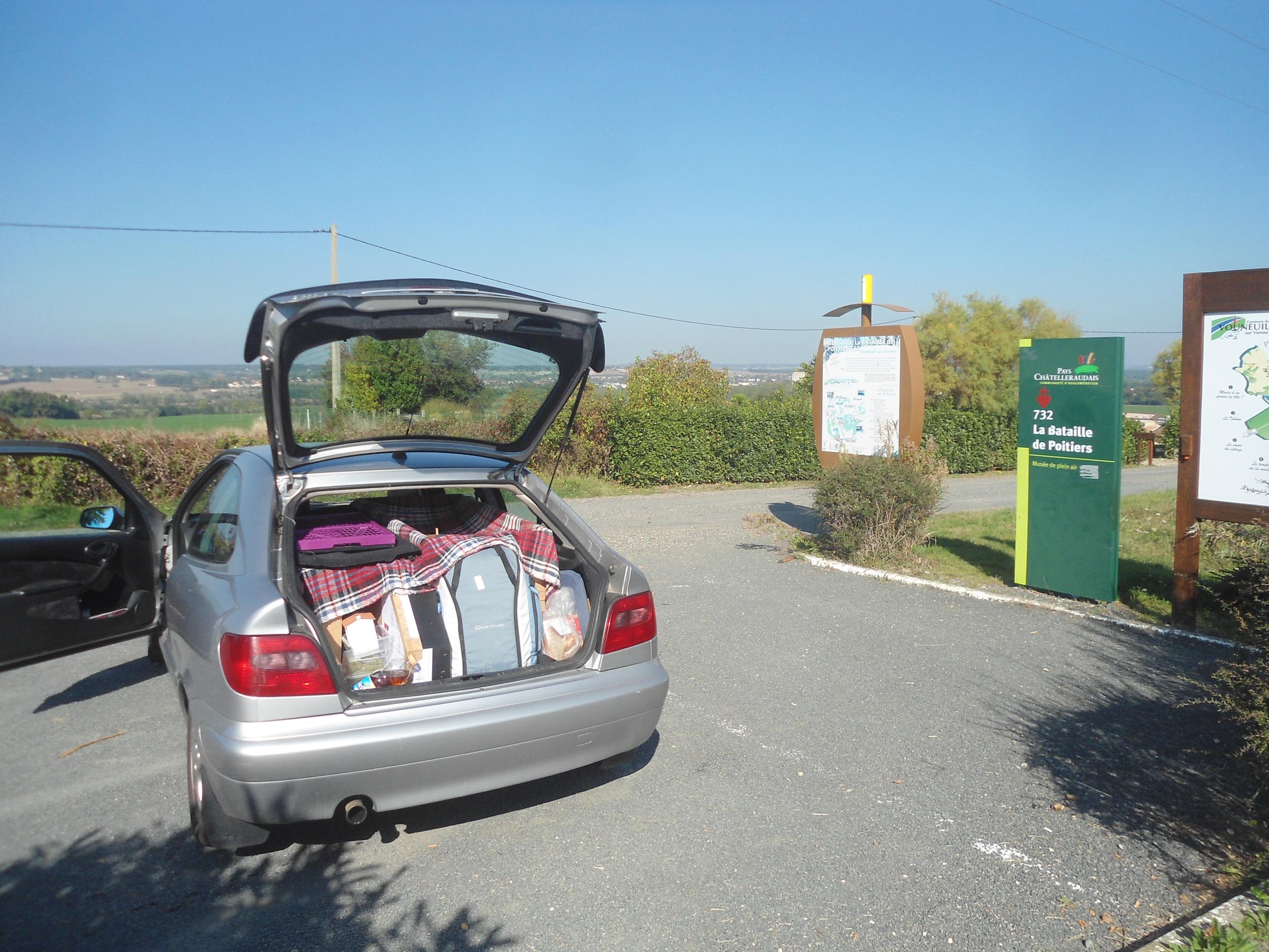

Brrffff, quelle place dans ce coffre !
J'aurais du photographier le coffre de la Zx, plein à ras bord.
Mais déjà, dans la Xsara pour EuroModel's 2014, et avec une raquette en plus :

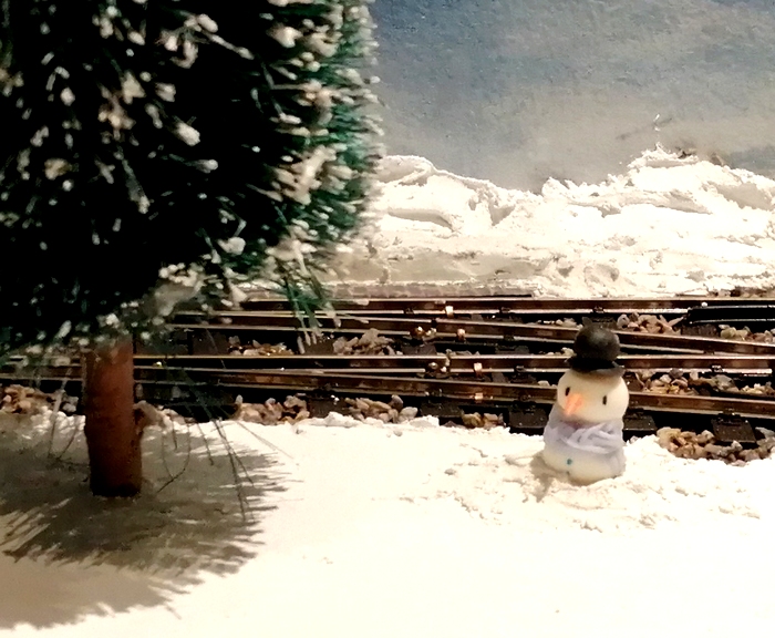

Une amie céramiste m'avait promis un bonhomme de neige .. en revenant d'Orléans une enveloppe ... et dedans ... :rod_coeur

Le deuxième bonhomme de neige !!

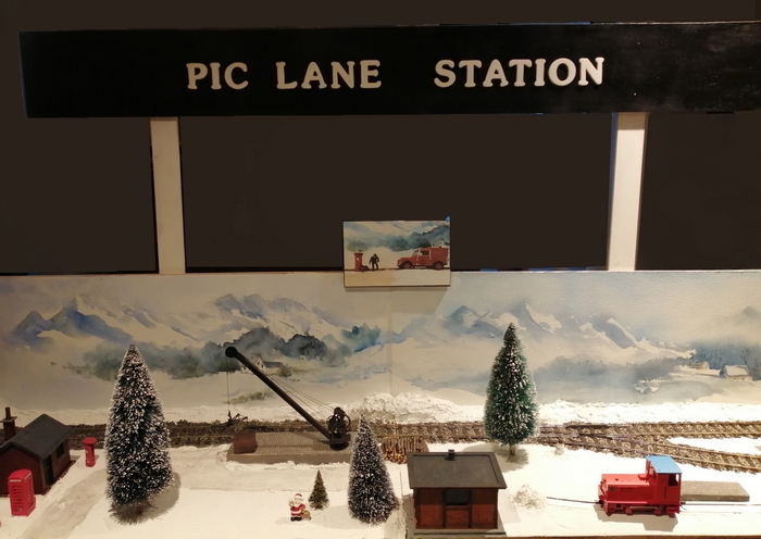

Et puis ... il me fallait un nom pour la station !!! j'ai trouvé :la gare de l'allée des images ... :ipb-251
Je vous laisse deviner ... C7

Pas de suggestion pour Pic Lane ??? :rod_siflet

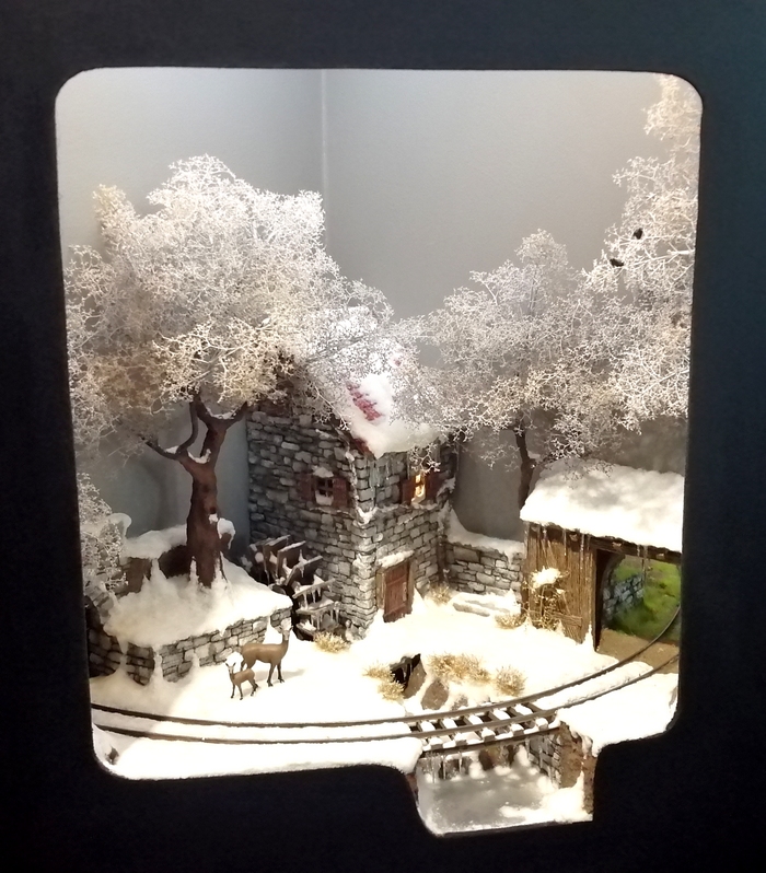

En questionnant sur la partie hiver du petit réseau des 4 saisons, j'ai appris que la partie neige était recouverte d'une poudre blanche imitant la neige !
J'ai demandé chez LDP s'il avait de la poudre pour faire de la neige .. et il avait ! et aussi un petit tamis bien pratique pour enneiger, avec démo à l'appui !
https://www.ledecorprincipalement.com/b ... tamis.html

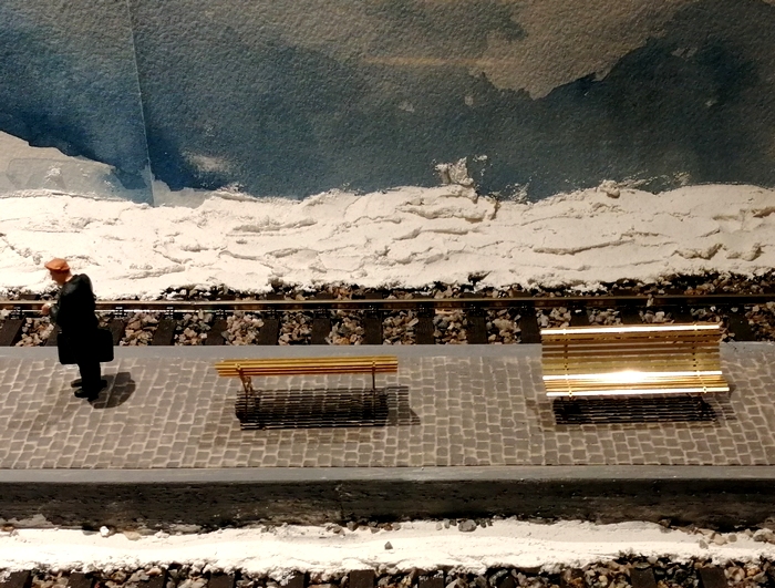

On a testé et ma foi, ça donne pas trop mal ! On enduit avec de la colle blanche, on tamise, et puis on aspire quand c'est sec !
Ce n'est pas encore tout fait sec ... la photo suivra ;)

Une dernière pour la route : peinture d'un banc ... et aménagement du bas du fond !!! C7
