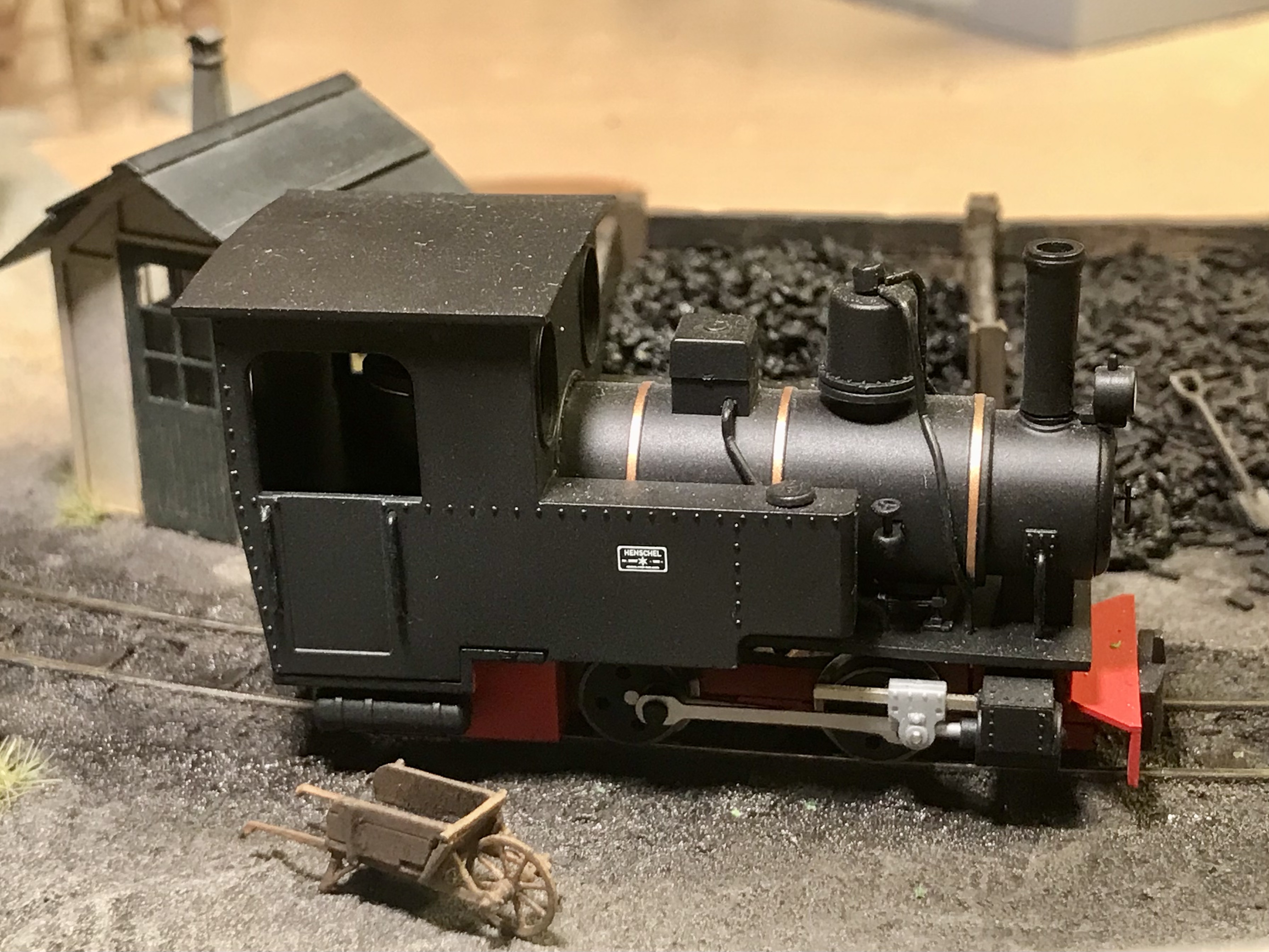

La soirée d’hier a été consacrée au montage et à la décoration de cette sympathique brouette issue de l’excellente gamme Maquette Création.
Le montage est assez simple mais les pièces sont très petites et fragiles pour certaines.
La décoration est faite au pinceau avec de la peinture acrylique Prince August et des terres à décor.

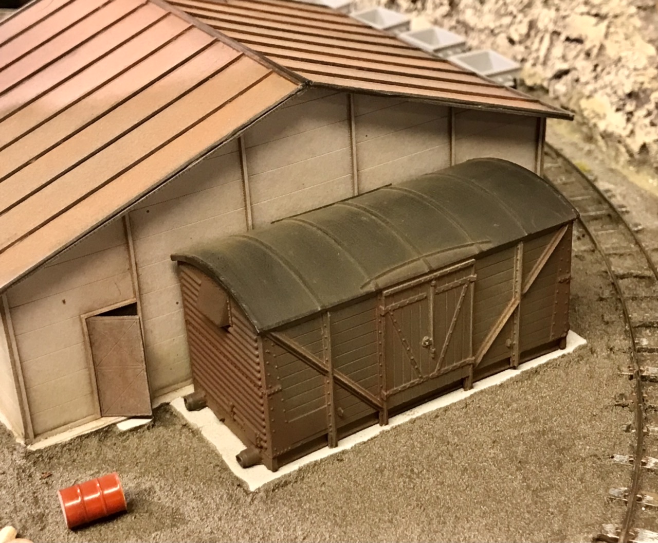

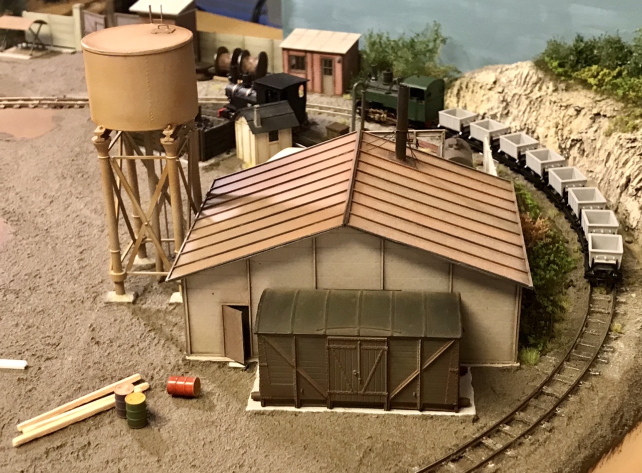

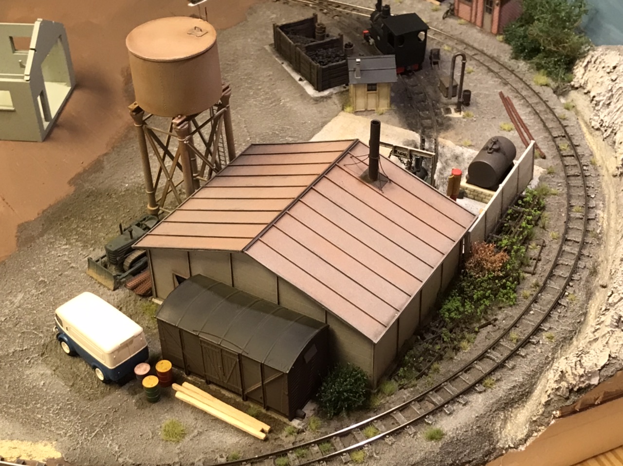

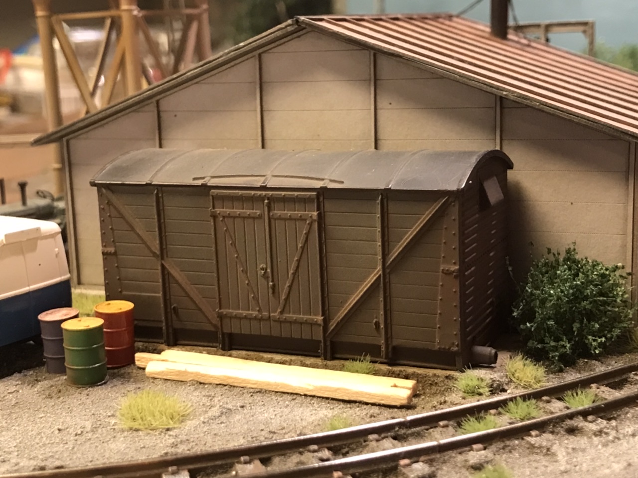

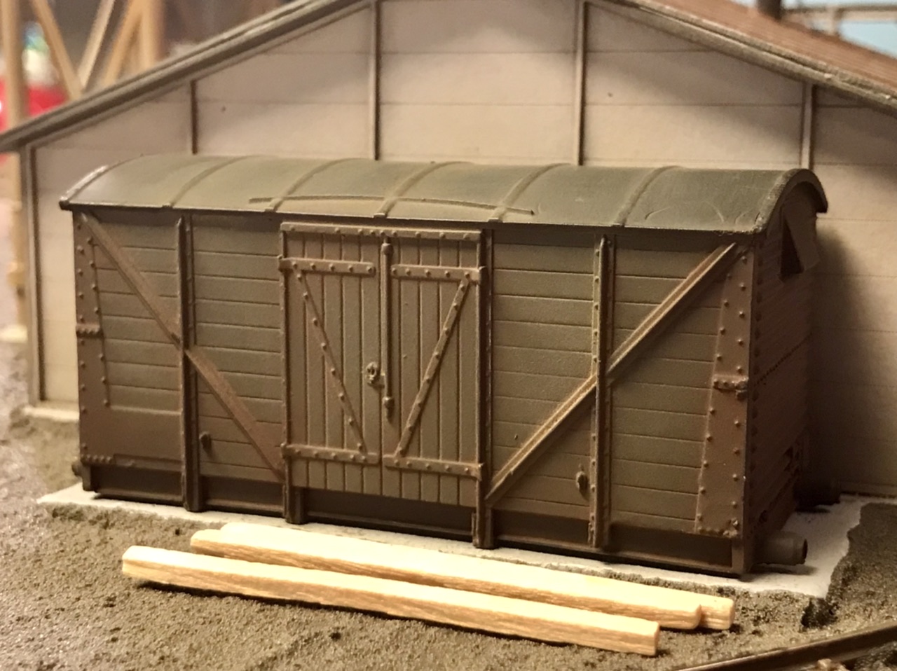

J’ai commencé à aménager la partie arrière du dépôt des locomotives des «Établissements G.Lambert».
En fouillant dans mes boîtes j’ai trouvé une vieille caisse de wagon couvert anglais( Lima?) à l’échelle OO.
En regardant le gabarit de celle-ci je me suis dit qu’elle ferait un très beau local de stockage. Comme il manquait quelque chose à mes yeux à l’arrière du bâtiment de remisage du matériel, je l’ai positionné ici.
La caisse de cet ancien wagon a été très légèrement détaillée.
Pour cela, j’ai juste ajouté des profilés en I pour représenter le restant du châssis.
Ensuite, j’ai effectué un dégraissage au CIF avec une brosse à dents et pulvérisé un petit coup de bombe d’apprêt Tamiya pour l’accrochage de la future peinture.
J’ai utilisée de la peinture Prince August Air pour la décoration: du noir pour le toit et du gris noir pour le reste de la caisse.
Une fois la peinture sèche, j’ai finalisé en patinant le tout aux terres à décor.
La caisse à pris place sur une dalle de béton réalisée avec du carton de calendrier.
Bruno Duchesne

Re: Les établissements G.Lambert (HOe/OO9)
Messagepar pelican » 07 09 2022 à 08:14
Excellent :ok

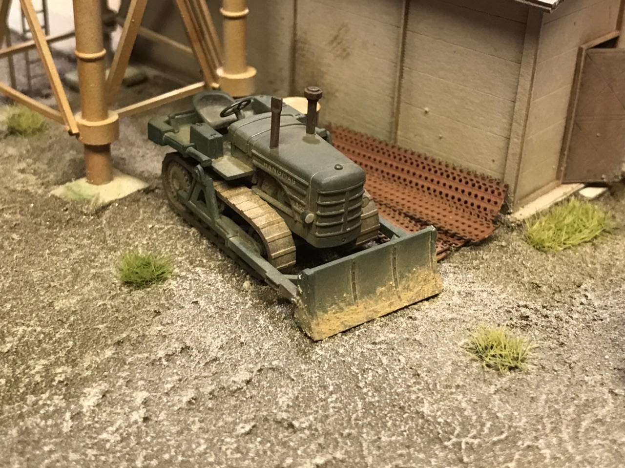

Messagepar Russell » 08 09 2022 à 14:18
Je ne sais pas si ça va durer, mais là je suis dans une bonne période de création!

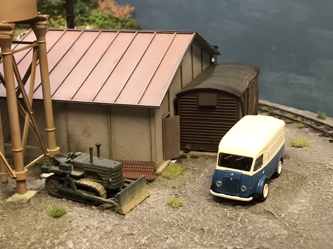

La partie arrière de la remise est complétée petit à petit.
La caisse de wagon servant de lieu de stockage est définitivement en place avec un peu de végétation autour (gamme Polak) ;)
J’ai ajouté devant quelques éléments qui doivent être y ranger…bientôt!
Non loin du château d’eau des plaques PSP (gamme Décapod) sont « rangées » à la va-vite et un vieux bulldozer Hanomag complète la scène.
Le bull est issu de la gamme Brekina. Je l’ai démonté entièrement afin de le dégraisser à l’alcool isopropylique puis j’ai pulvérisé du vernis mat Tamiya sur la caisse.
Une fois sec, j’ai commencé ma patine aux terres à décor et au crayon de papier gras.
Pour le soc, de la peinture texturée Prince August été appliquée au pinceau et avant qu’elle ne soit sèche j‘ai envoyé de la terre à décor dessus.
Les plaques PSP Décapod ont simplement été peintes au pinceau et j’ai estompé aux terres à décor. Ces détails sont en carton finement découpé au laser et estampé.
A bientôt pour la suite qui ne devrait pas trop tarder.
Messagepar Patrick ze rabbit Deludin » 08 09 2022 à 17:35
Il est propre, ton réseau E2 .
La goélette Renault a vraiment les roues avant qui débordent trop de la caisse, donc y'a pas que sur la mienne !
viewtopic.php?f=11&t=11585&hilit=renault+goelette
Il faut que je regarde si l'on peut les sortir des axes, ce qui est facile si ces derniers ne sont pas crantés aux extrémités : c'est la nouvelle mode, qui ne facilite pas le travail des bricoleurs :C1 .

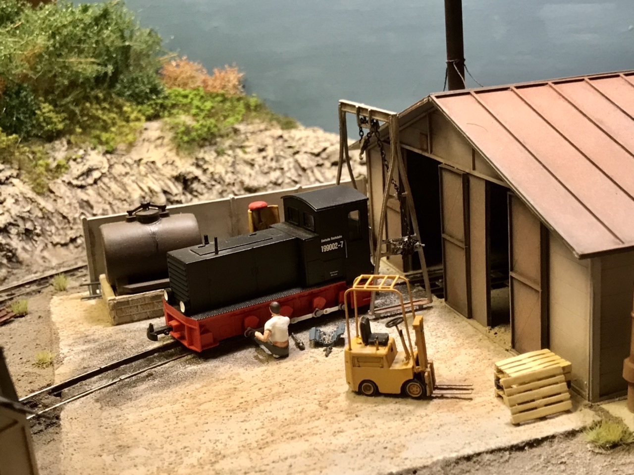

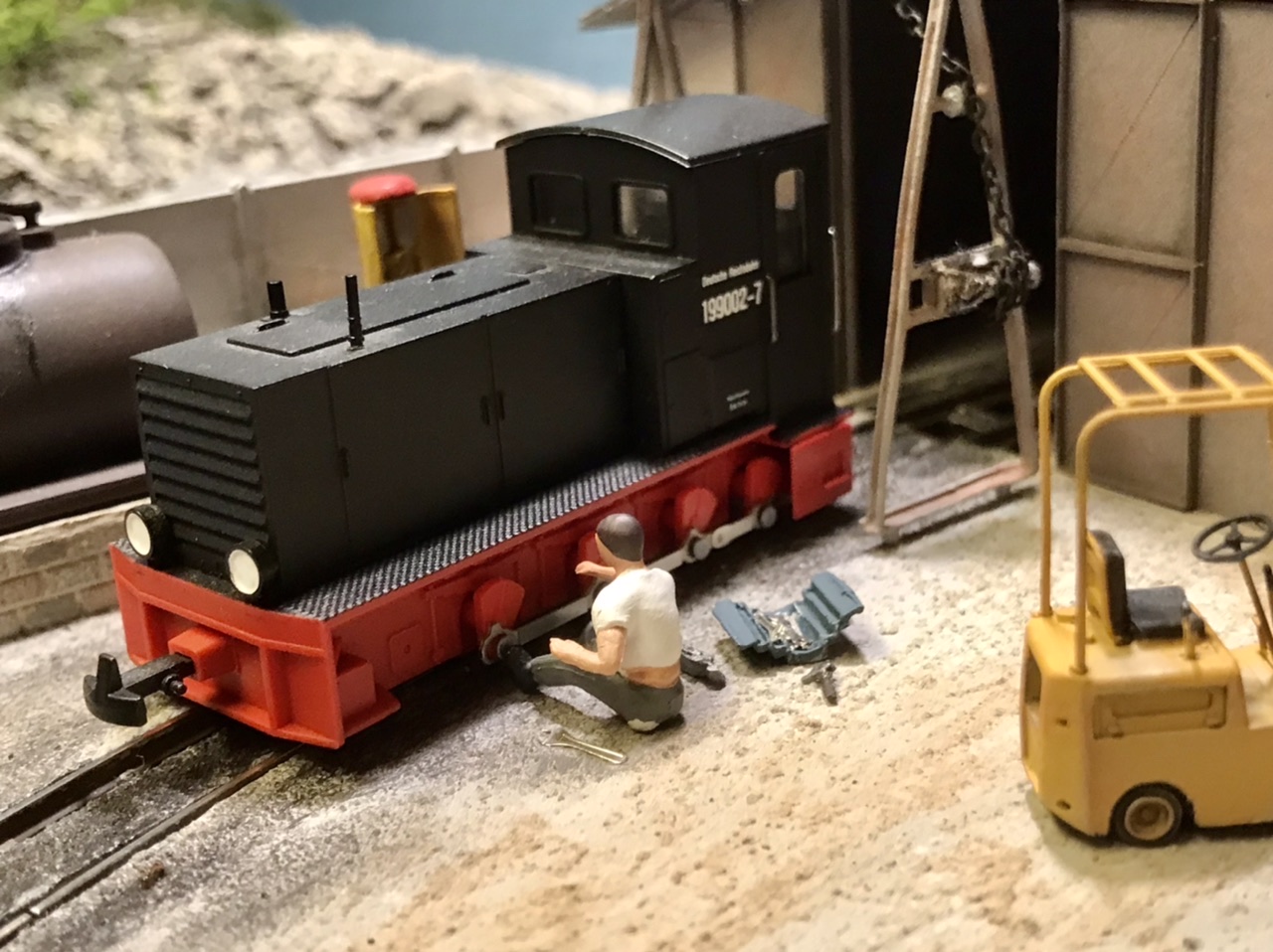

Les travaux se poursuivent sur le réseau HOe « Les établissements G.Lambert »
Je veux finaliser la mise en scène devant la remise pour le matériel.
Cette fois je pense avoir trouvé l’ambiance que je cherche.

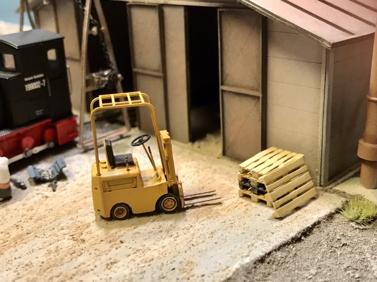

Tout d’abord, je souhaite à positionner un engin routier mais tout ce que j’ai essayé est trop gros et ne met pas en valeur la partie ferroviaire qui jouxte.
Et puis, il y a quelques jours en consultant le site de l’excellent revendeur Maketis, je suis tombé sur ce joli petit chariot élévateur « vintage » de la gamme Artitec!
J’en ai profiter pour mettre en couleur et installer quelques palettes en impression 3D de l’artisan Decapod.
Comme il manque encore quelque chose à mes yeux au niveau du portique. C’est un personnage avec sa caisse à outil et autres accessoires de mécanique ( gamme Maquettes d’Art de Touraine) qui a été positionné.

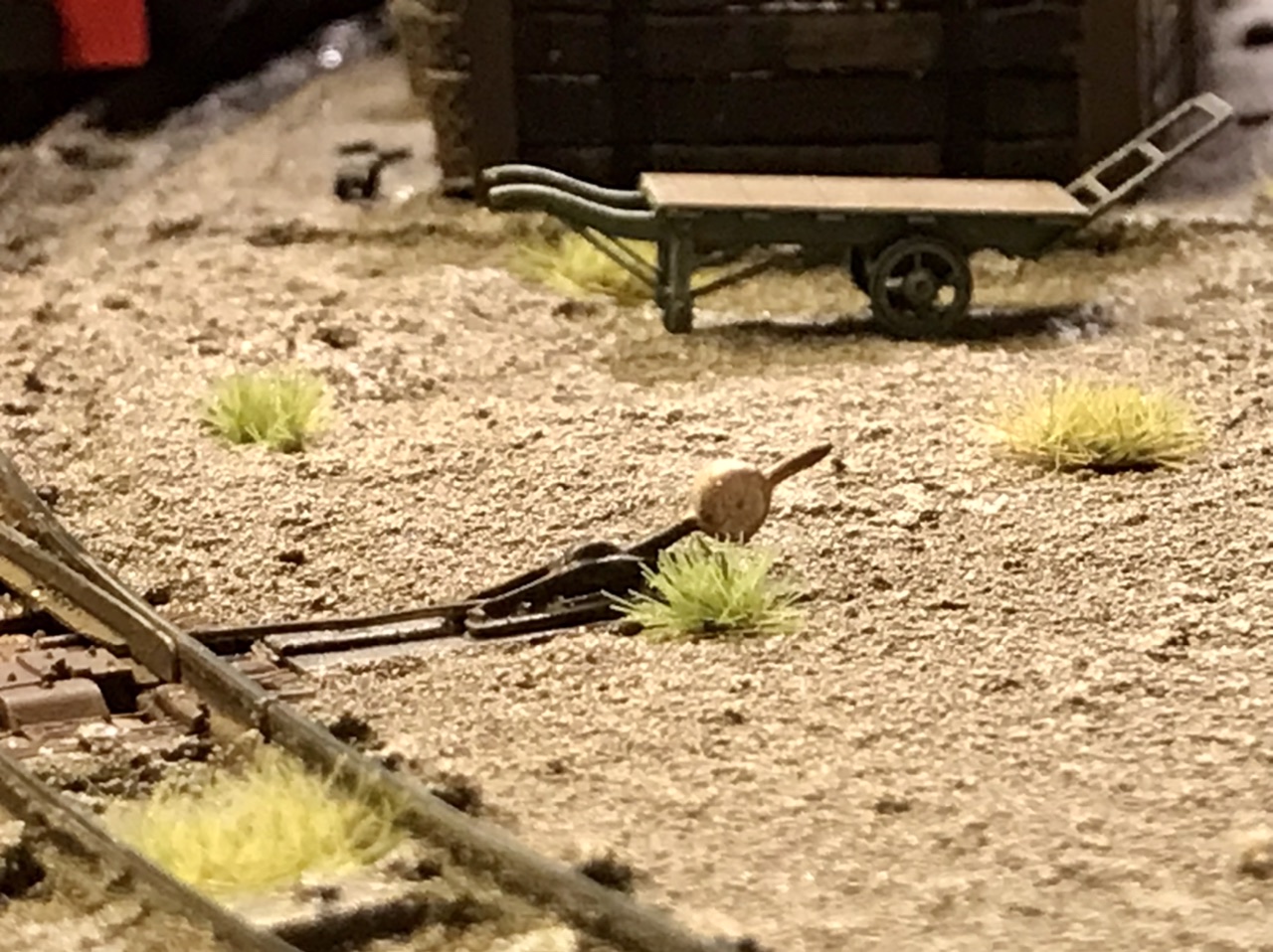

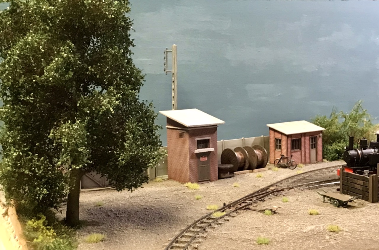

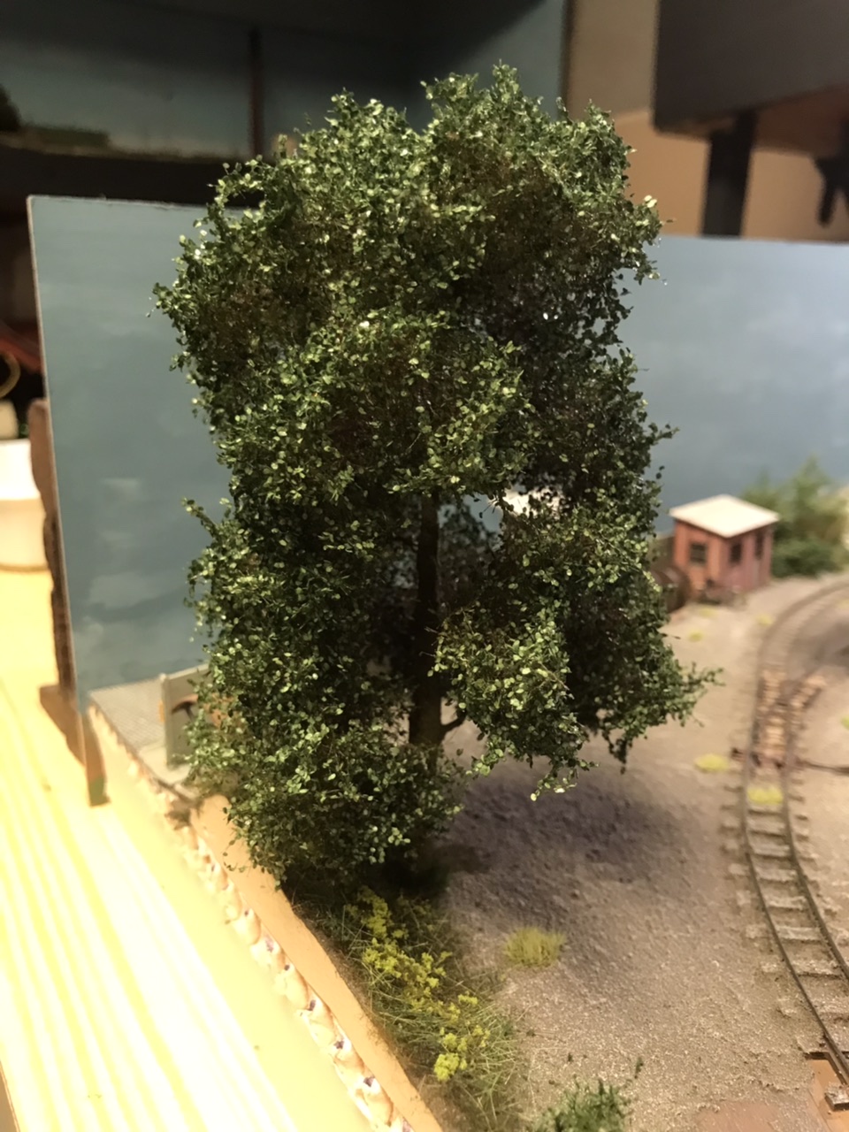

Un autre coin du réseau est en cours d’aménagement.
Il s’agit ici du côté cour intérieure de l’établissement face au portail d’entrée que je vous ai déjà décrit il y a quelques temps.
L’aiguillage d’entrée vers le dépôt a été équipé d’un levier type chemin de fer industriel provenant de la gamme en impression 3D «Aiguillages et accessoires».
Pour gagner un peu de temps j’ai acquis un superbe marronnier que l’on aperçoit à gauche de la photo.
Il provient de la gamme polonaise MBR.
Messagepar Storm » 19 09 2022 à 16:59
Je peux mettre un petit bémol Bruno? Certes, ton petit Fenwick est bien à sa place mais ce type d'engin à pneus plein n'est vraiment pas adapté à son environnement :? Après, personne ne fera de commentaires là dessus et l'ambiance est là #B6 :mdr2:
Messages: 23964
Messagepar Russell » 19 09 2022 à 17:35
Storm, tu es vraiment trop prévisible, j’étais sûr que tu interviendrais là. H6 :C9 ;)
Le chariot élévateur est juste utilisé dans le secteur de la remise sur la dalle de béton par les gars de l’atelier. #A8 C7
Messagepar Storm » 19 09 2022 à 18:56
C'est pour ça que tu m'aimes :prrrt: #B5
Y'a un clark sur pneus Weinert qui irait bien chez Maketis :maitre:

Messagepar pelican » 20 09 2022 à 08:14
En visitant des petites entreprises, j'ai déjà vu des machins à pneus plein en tout terrain ! :rod_siflet
