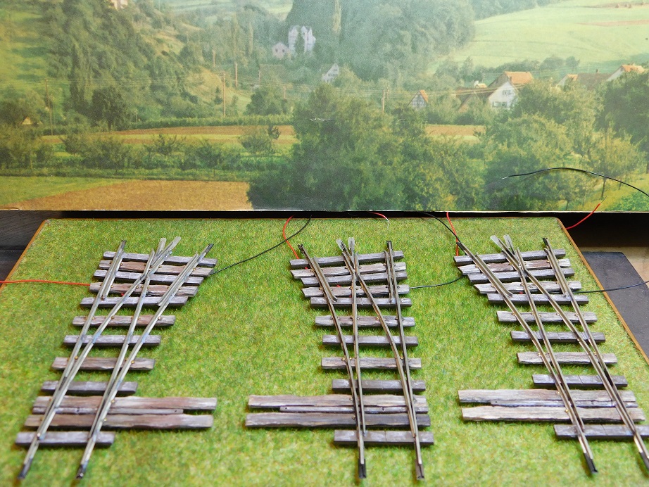

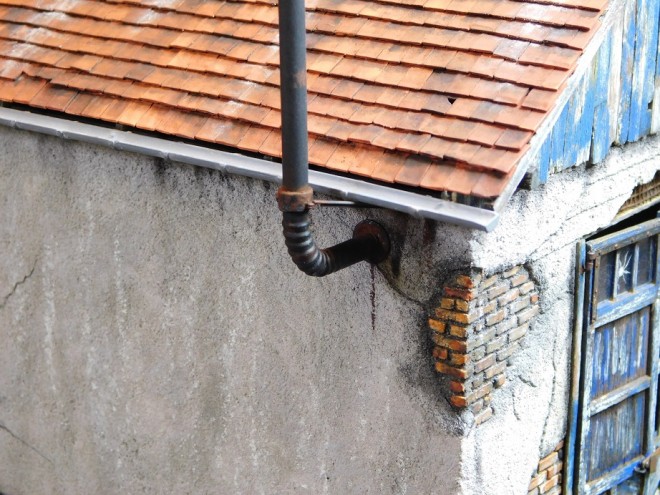

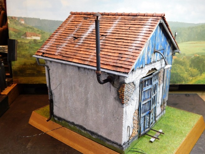

Je vous présente les derniers travaux sur cette remise au 1/35. La cheminée à été réduite de 10mm en hauteur, elle à reçue un haubanage avec des profilés de laiton en T de 1mm x 1m.
Ceux-ci ont été encastrés dans le mur, puis ont été boulonnés sur un collier de raccordement du tuyau.

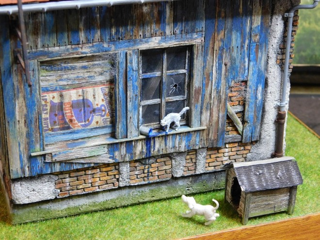

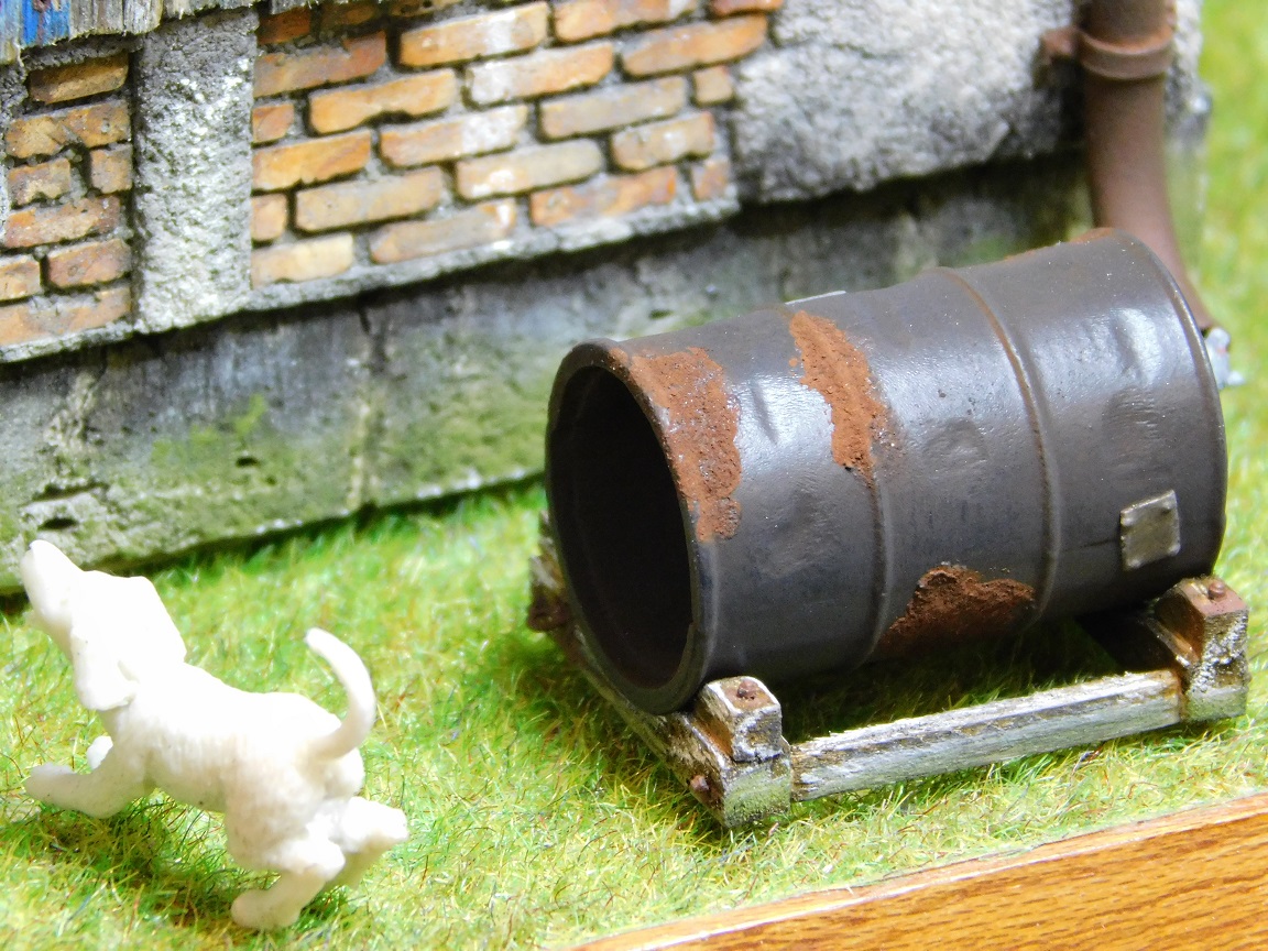

Mon client & ami, m'a demandé de lui faire une niche à chien. Je lui en ai fait deux: une en bois réalisé avec des planches & des profilés de Tilleul, légèrement destroy.
L'autre, est faite avec un fût de récupération de gaz-oil, celle-ci a été légèrement cabossée, & des rustines de plaques de zinc ont colmatées les trous.

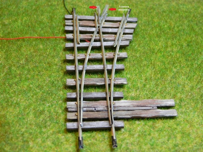

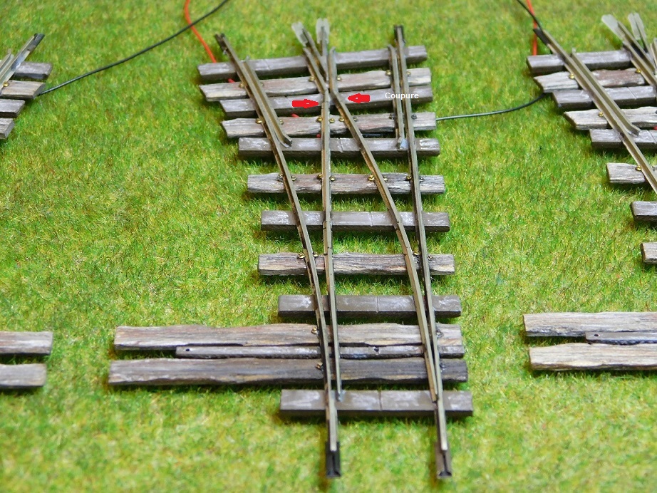

Il m'a demandé aussi pour son réseau, de lui faire trois aiguillages: 1 déviation droite, & deux de gauche. leurs longueurs totales est de 140mm , ce qui représente au 1/35
une aiguille de 5,00m. Leurs rayons est de 364mm qui correspond à un rayon réel de 13,00m. Le profilé utilisé est au code 75, ce qui représente un poids 9,5kg /m.
Chaque aiguillage a été câblé, le début des pattes de lièvre ont été sectionnées puis en aval de cette coupure, un fil rouge + & un fil noir - ont été soudés sur chaque profilé.
Et sur les deux sorties de la pointe de coeur des éclisses isolantes ont été installées. les deux fils rouge & noir seront à souder après ces deux éclisses isolantes sur les rails correspondants
à chaque couleur.
Ce principe que j'utilise aussi pour câbler mes propres aiguillages, permet d'avoir une continuité électrique sur la pointe de coeur sans avoir des problèmes de court-circuit.
C'est les lames mobiles qui donnent le passage du courant dans chaque direction.

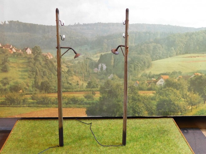

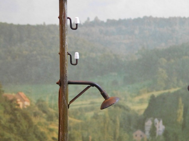

Pour éclairer une partie de son réseau il m'a demandé deux poteaux électrique avec éclairage. Ceux-ci sont façonnés dans des baguettes de hêtre, qui ont été gravés à la main.
L'épaisseur de chaque baguette de hêtre est de 6mm & réduite au tour au sommet de 4mm. La potence de l'éclairage est façonné dans un tube de laiton de 2mm, celui-ci a été recuit
pour sa mise en forme sur une matrice. Le réflecteur est une pastille de feuille d'étain d'un diamètre de 12mm, elle aussi mise en forme sur une matrice & une bouterolle.
Voilà ! rien de bien compliqué pour faire ces poteaux électriques. Je vais attaquer au 1/43,5 pour un autre amateur, une gare deux portes avec halle marchandises accolée.

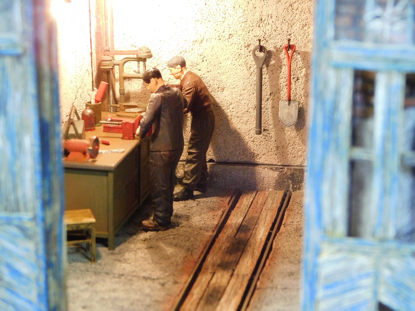

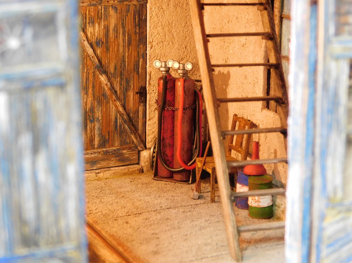

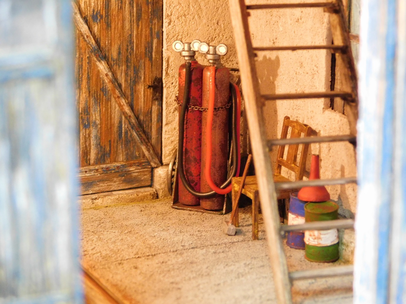

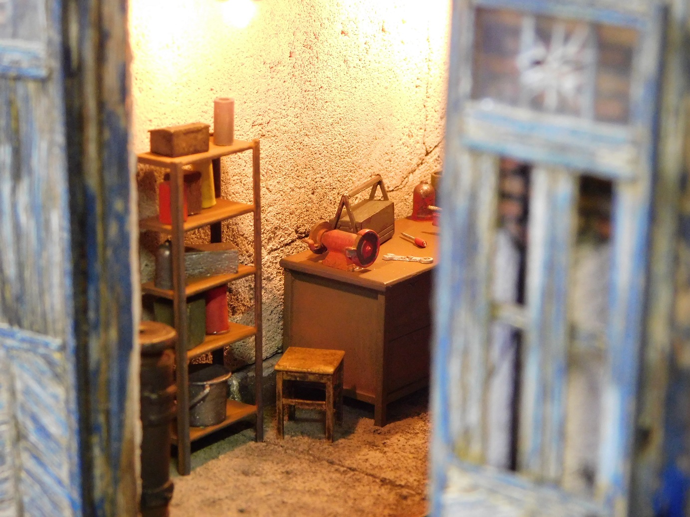

Quelques nouvelles photos de l'aménagement intérieur que m'a envoyé mon ami client. J'ai essayé de faire en sorte que ces pièces puissent se voir
de l'extérieur par la grande porte entièrement ouverte.
Voilà ce que cela donne en super-macro dans deux angles de prises de vues différentes, droite & gauche.
Toutes ces maquettes vont plus m'appartenir, & quitterons bientôt mon atelier, car Gérard va venir les prendre la semaine prochaine.
Bien amicalement.
Charley. #B5
Au fond à gauche l'établi, avec deux ouvriers, l'un sur la perceuse sur colonne, l'autre sur l'étau entrain de limer une pièce métallique.
A l'extrême gauche on aperçois le petit poêle à bois ou charbon, puis une étagère sur pieds. (Voir photo ci-dessous).
Au fond à droite de la porte, le chariot pour la soudure, & d'autres petites bricoles.
