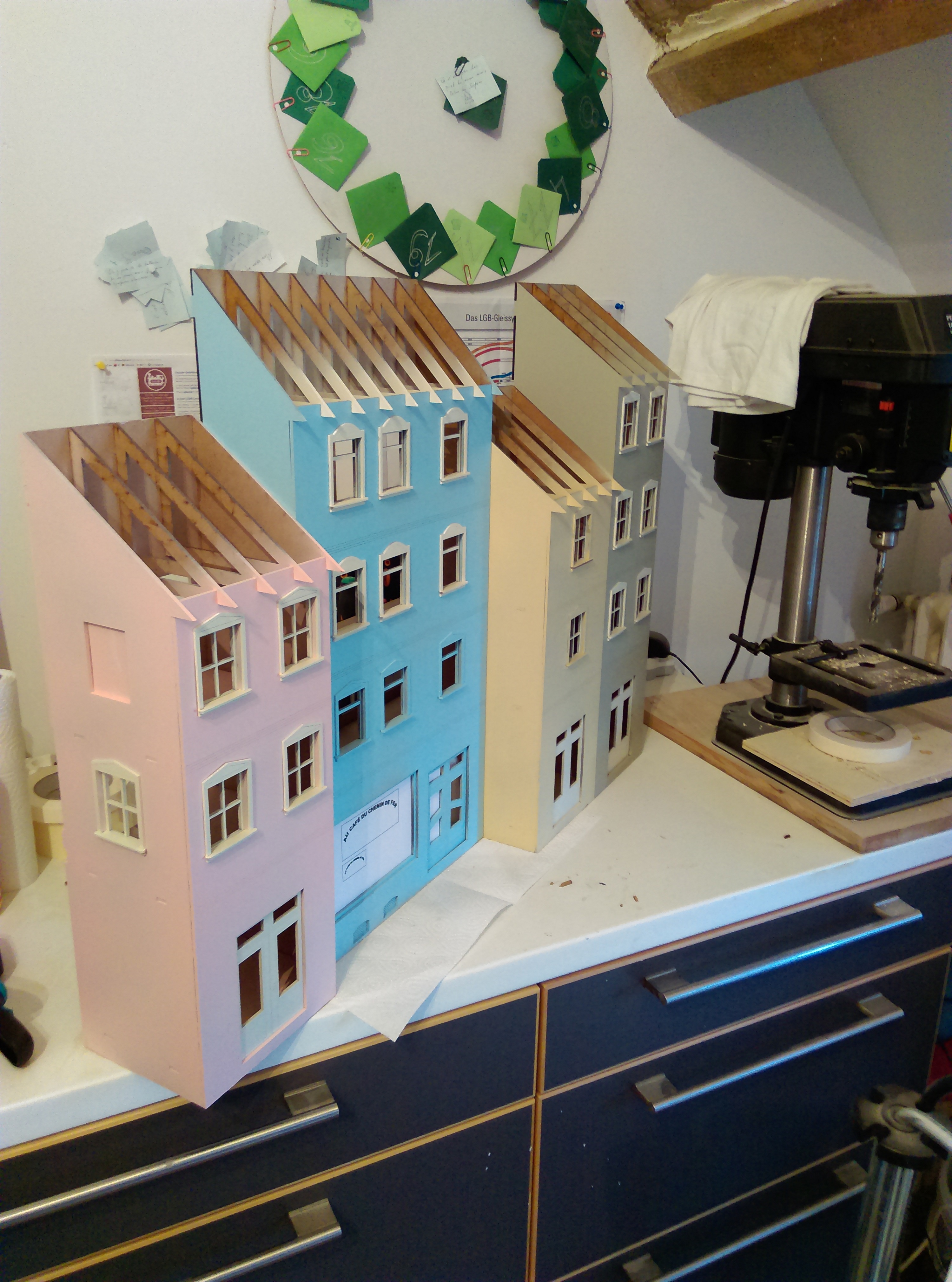

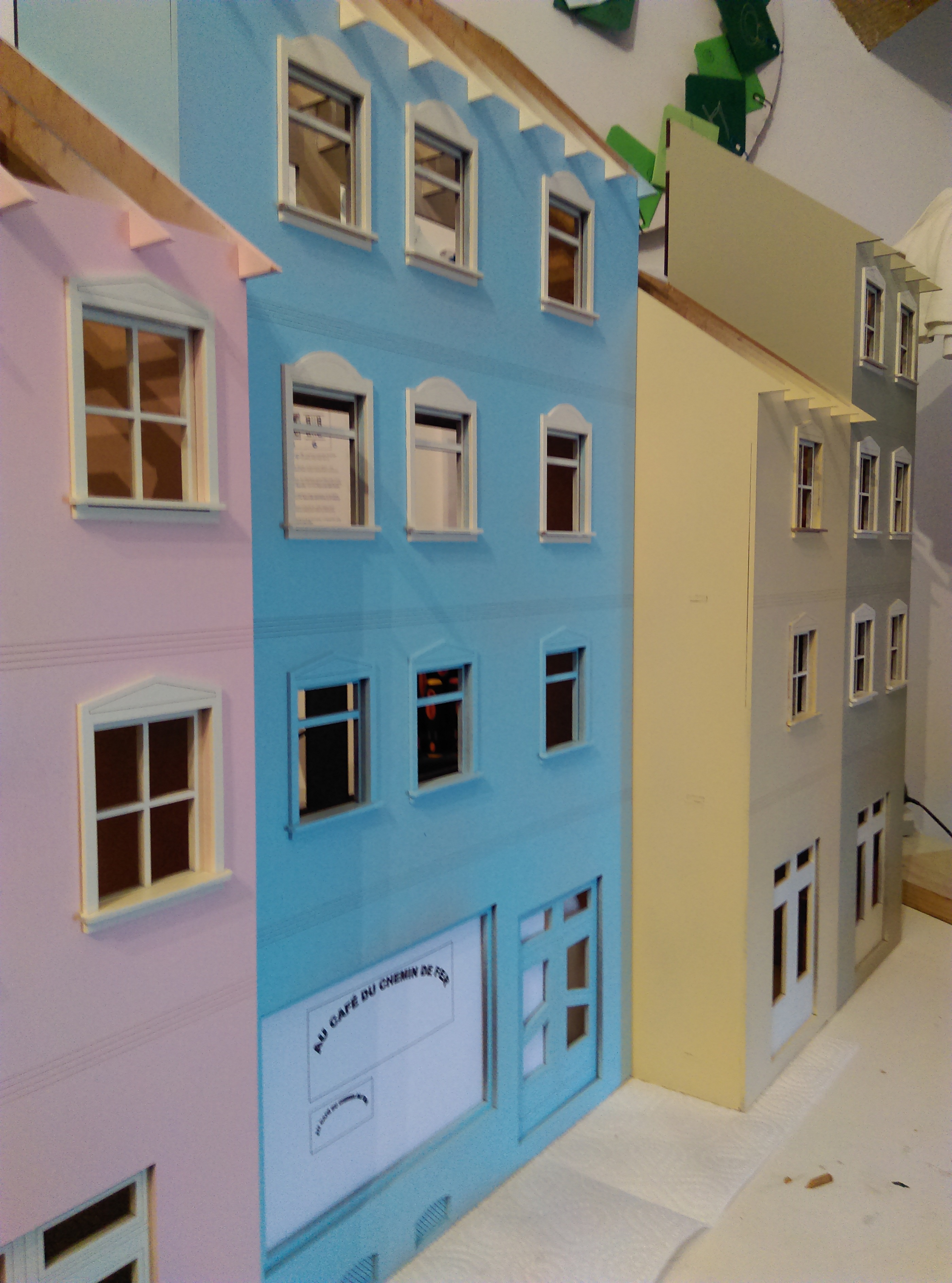

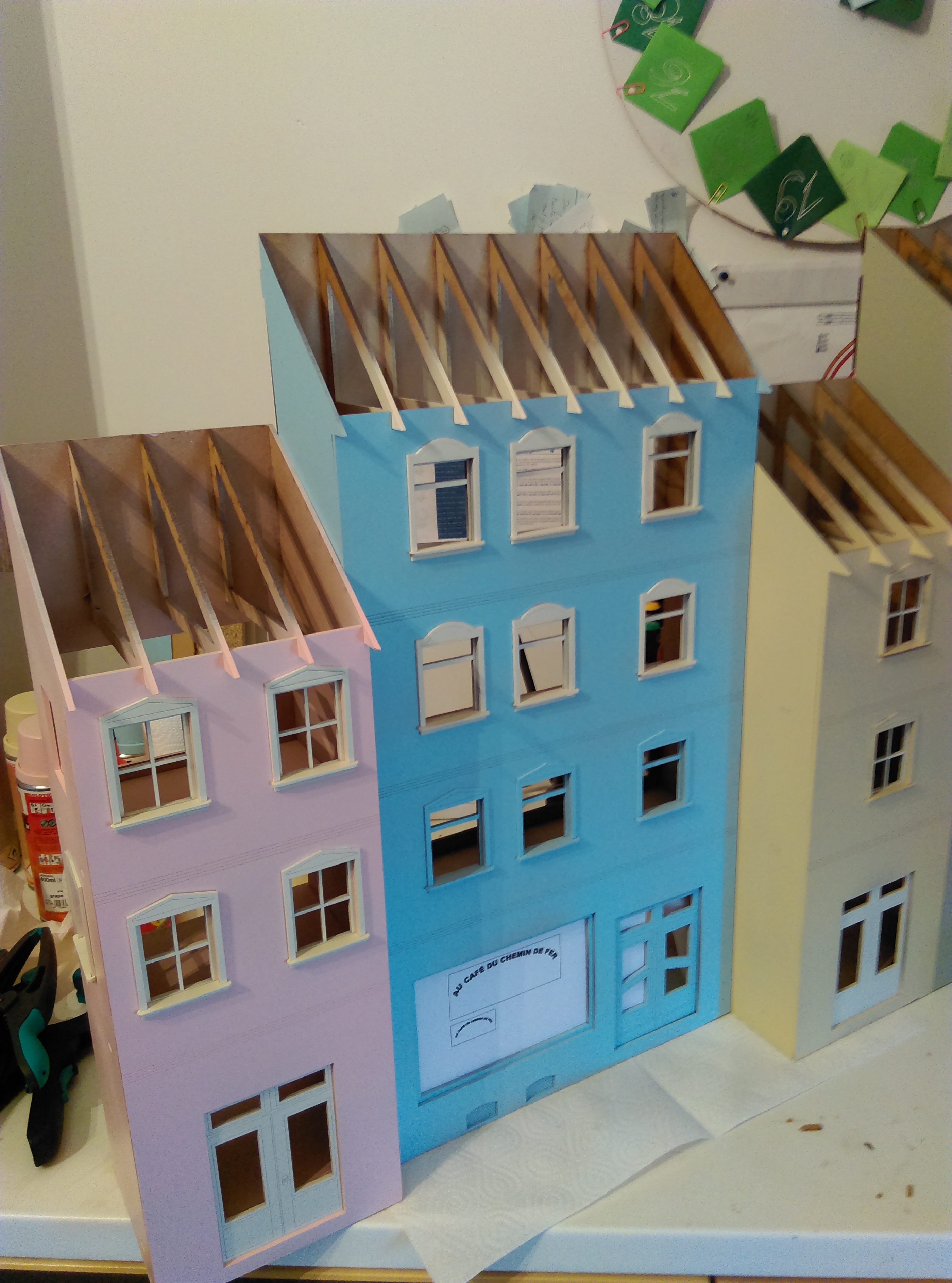

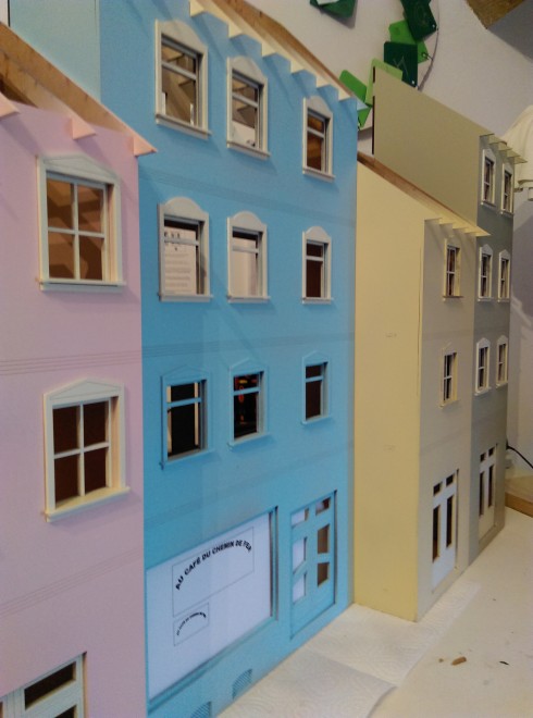

Suite, pour la rue du terminus, j'ai assemblé les bâtiments entre eux, commencer à poser les huisseries et la charpente :H1 ....

Messagepar YVES » 12 02 2020 à 15:53
Bâtiment bleu pour les garçons.
Bâtiment rose pour les filles.

Messagepar pelican » 13 02 2020 à 09:37
Superbe :ok
Pour le nom du café, il y a moyen de faire plus comique ... :rod_siflet
Par exemple : "au Boulot"
Quand Monsieur s'éclipse, et que Mme demande ou il va, il peut répondre ... "je vais au Boulot" :mrgreen:
Je laisse la place aux les autres C7

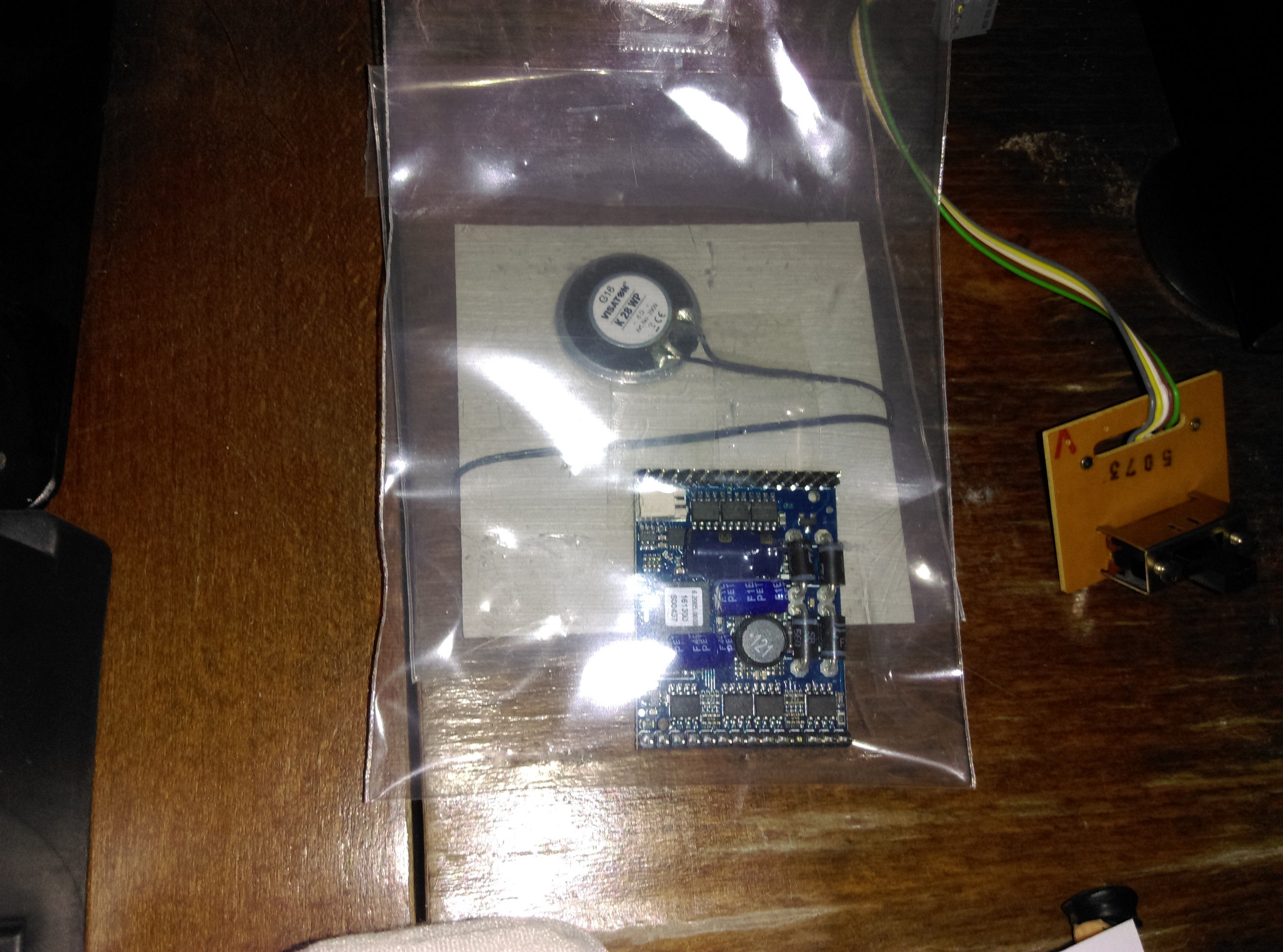

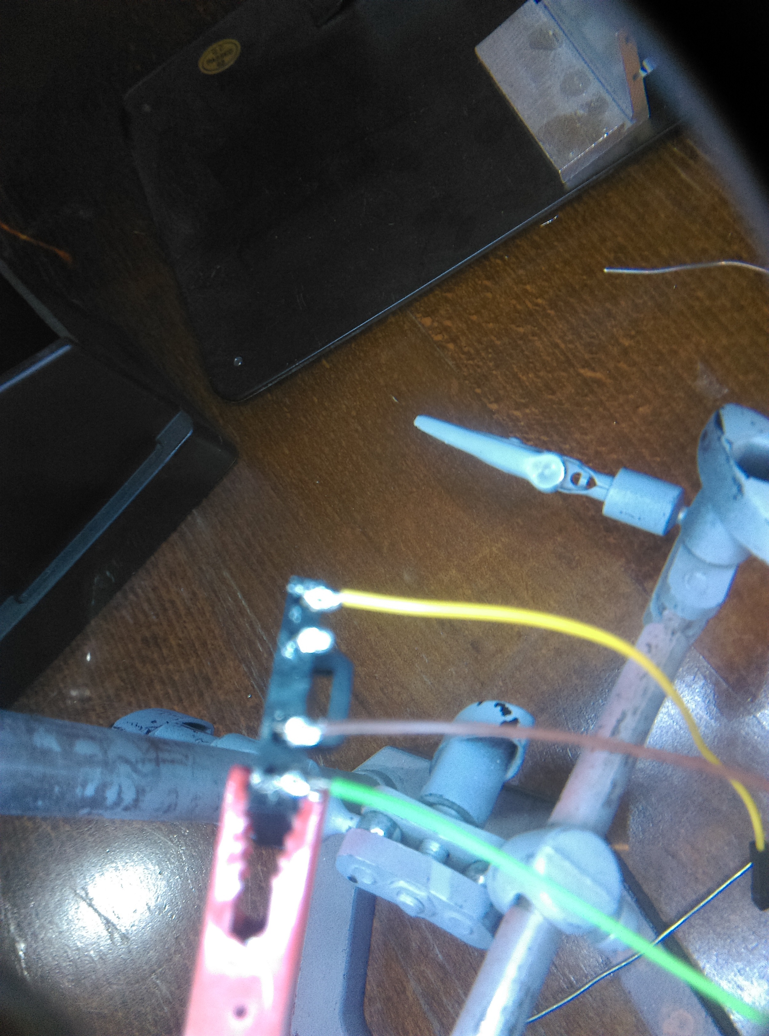

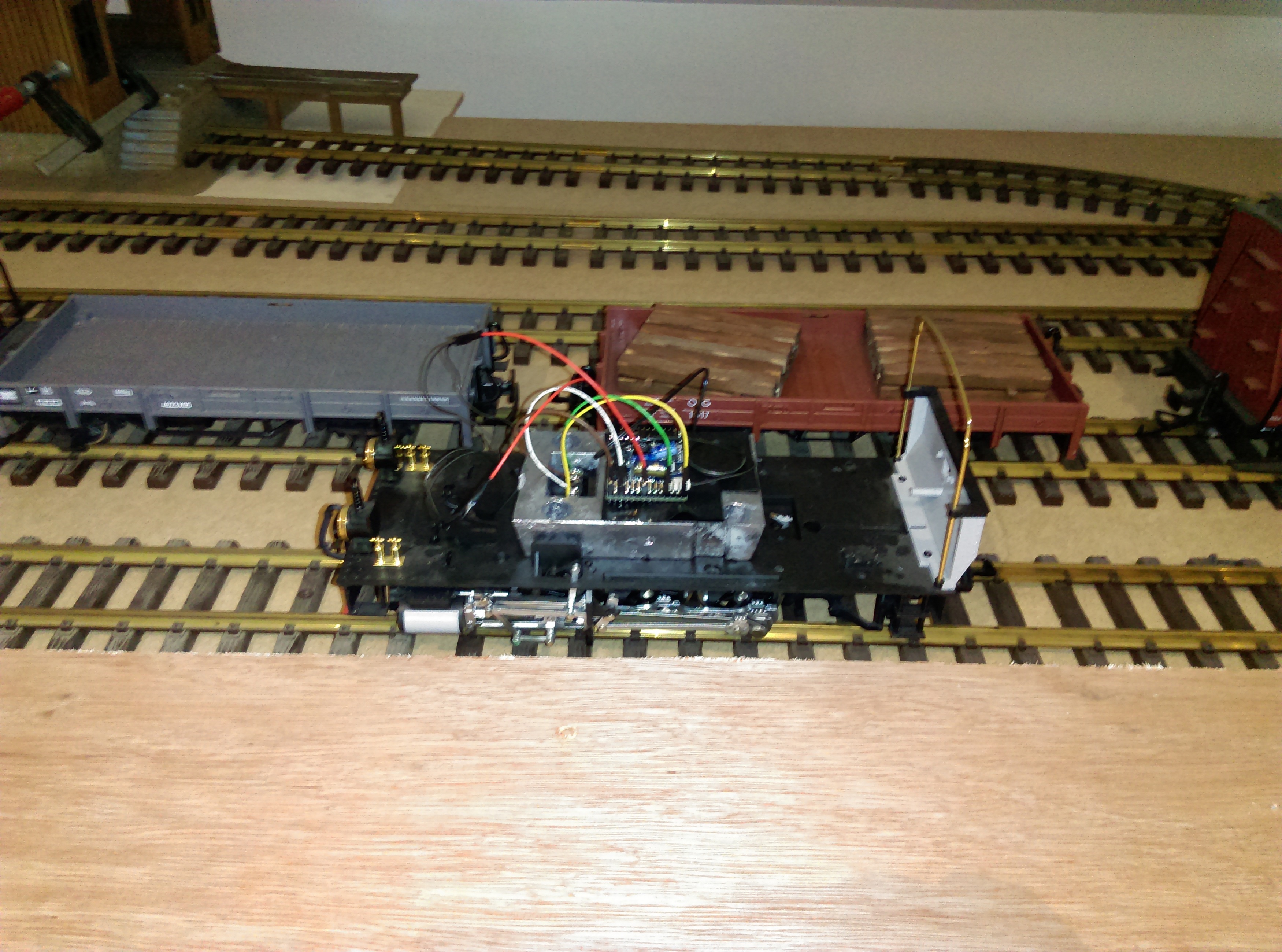

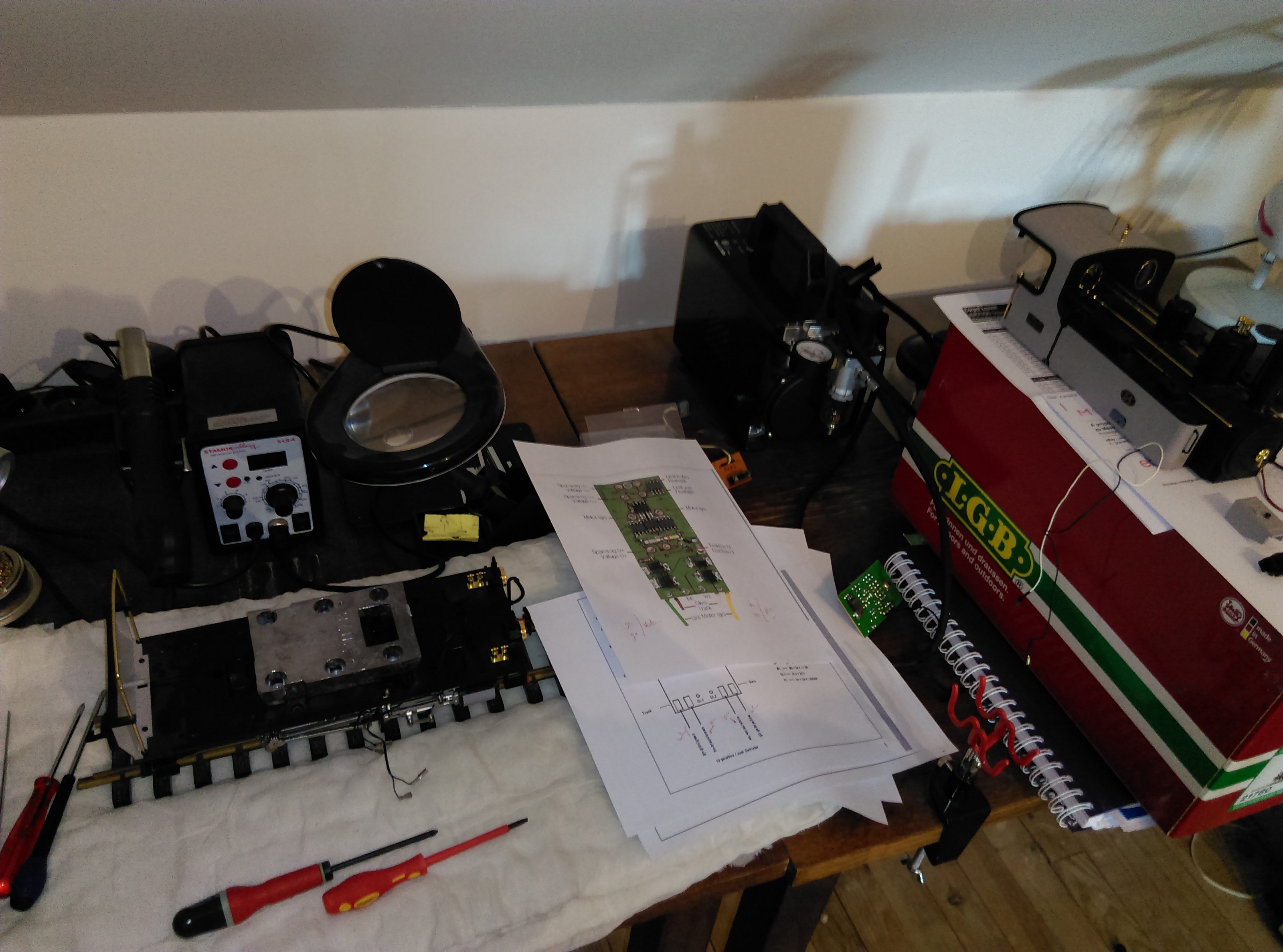

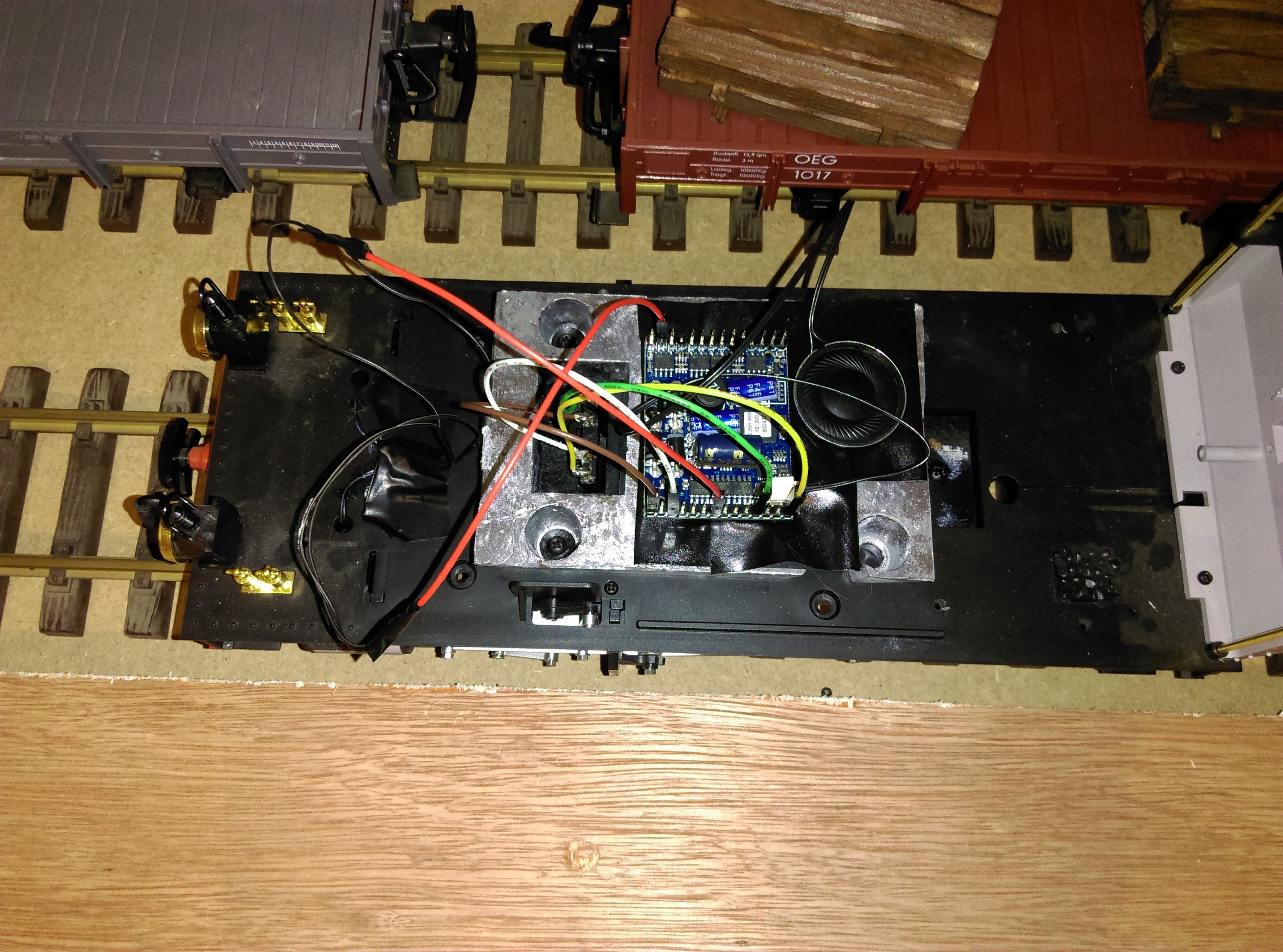

J'ai pu donc mettre en place les cadeaux de fin d'année passée à savoir une centrale digikeijs, des boosters, une boucle de retournement et des décodeurs massoth ..... et une commande sans fil Roco
Première étape, j'avais jamais fait, connecté un décodeur massoth ..... :D3 Bon avec la notice et de la patience ... je m'en suis sorti m^me si pour le moment je ne comprends pas encore pourquoi les feux ne s'allument pas ..... H4
Y-a-t'il un spécialiste des décodeurs massoth ?

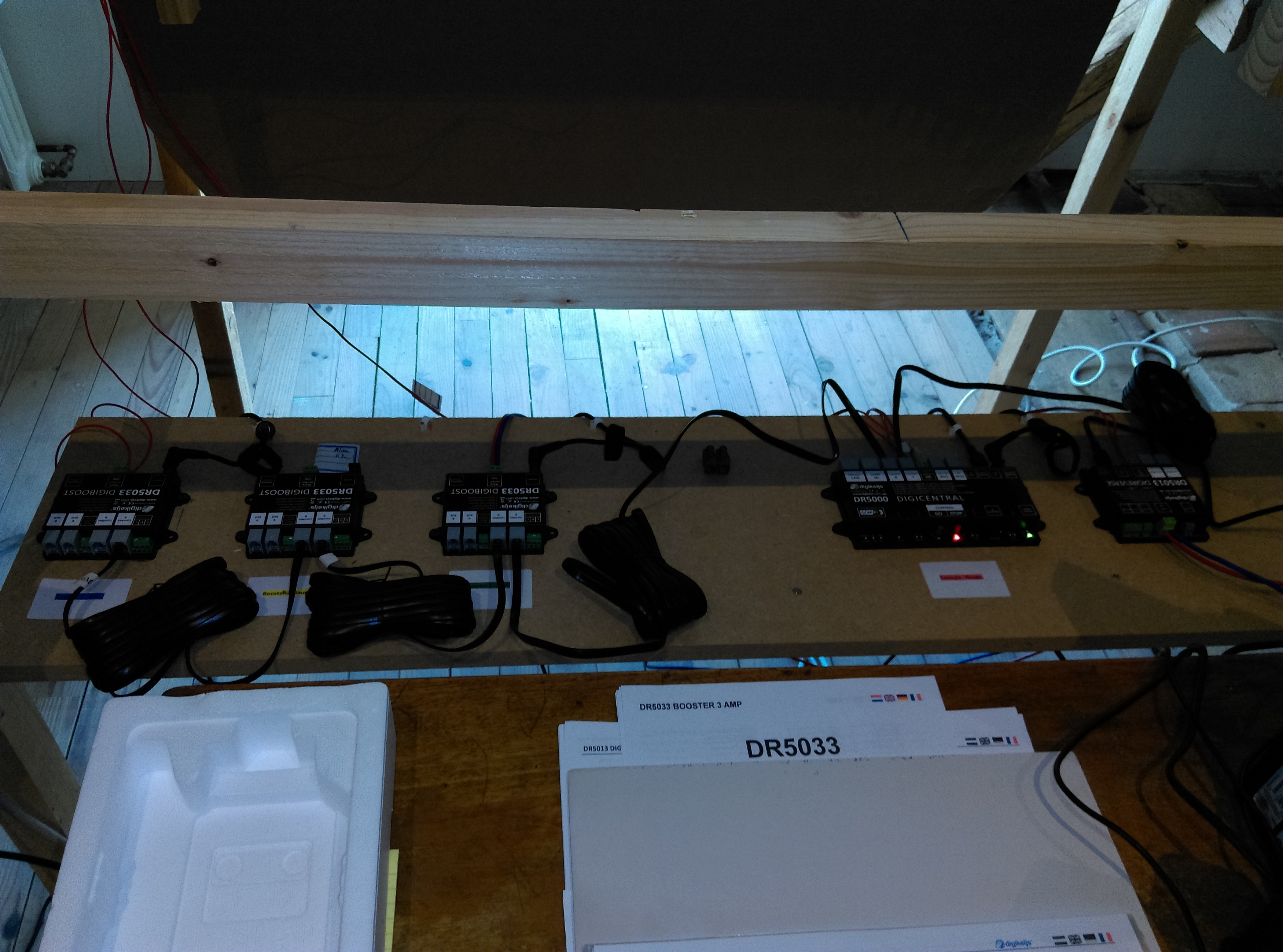

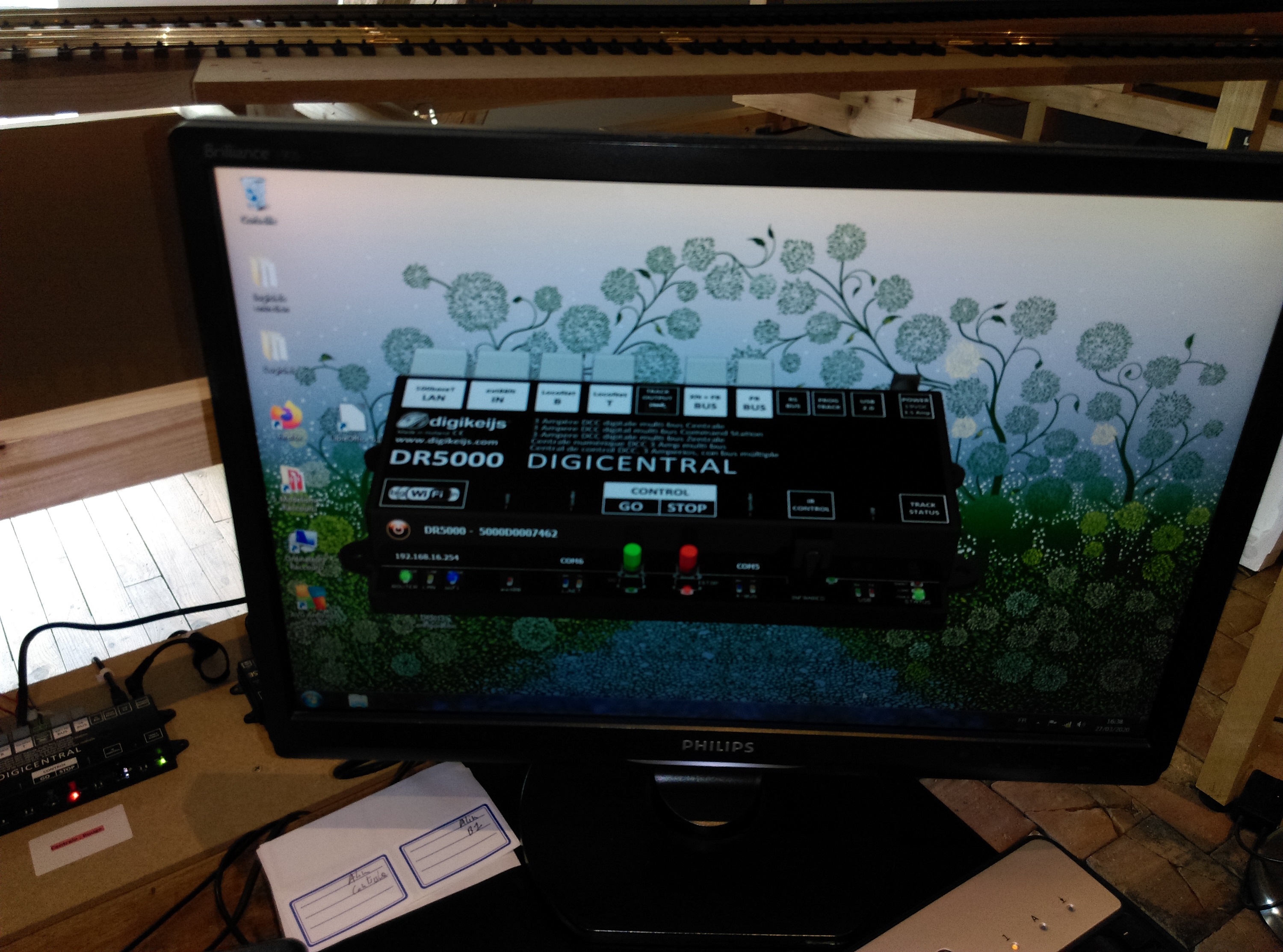

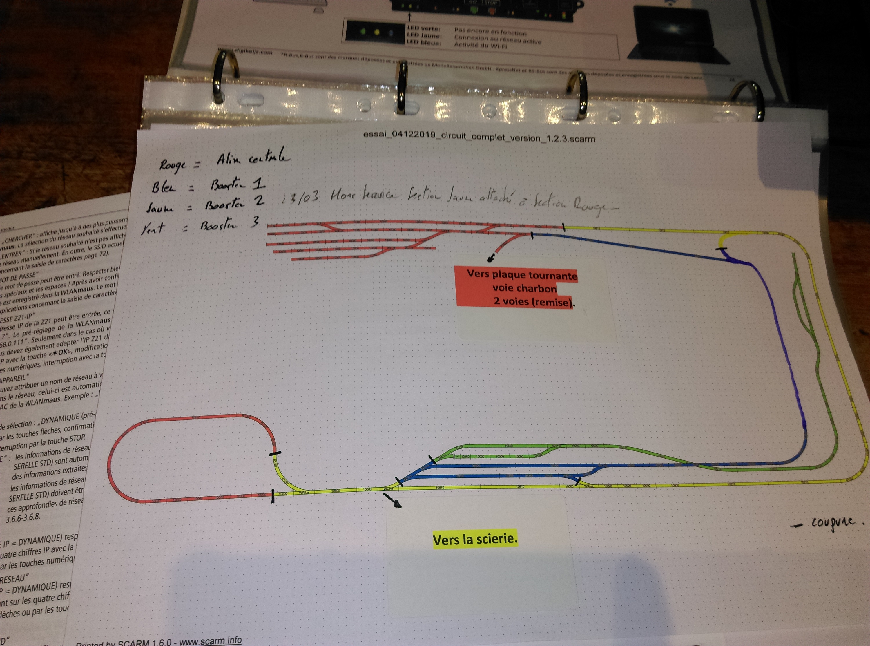

Pour le découpage du réseau avec la centrale et les boosters, j'ai fait comme suit :

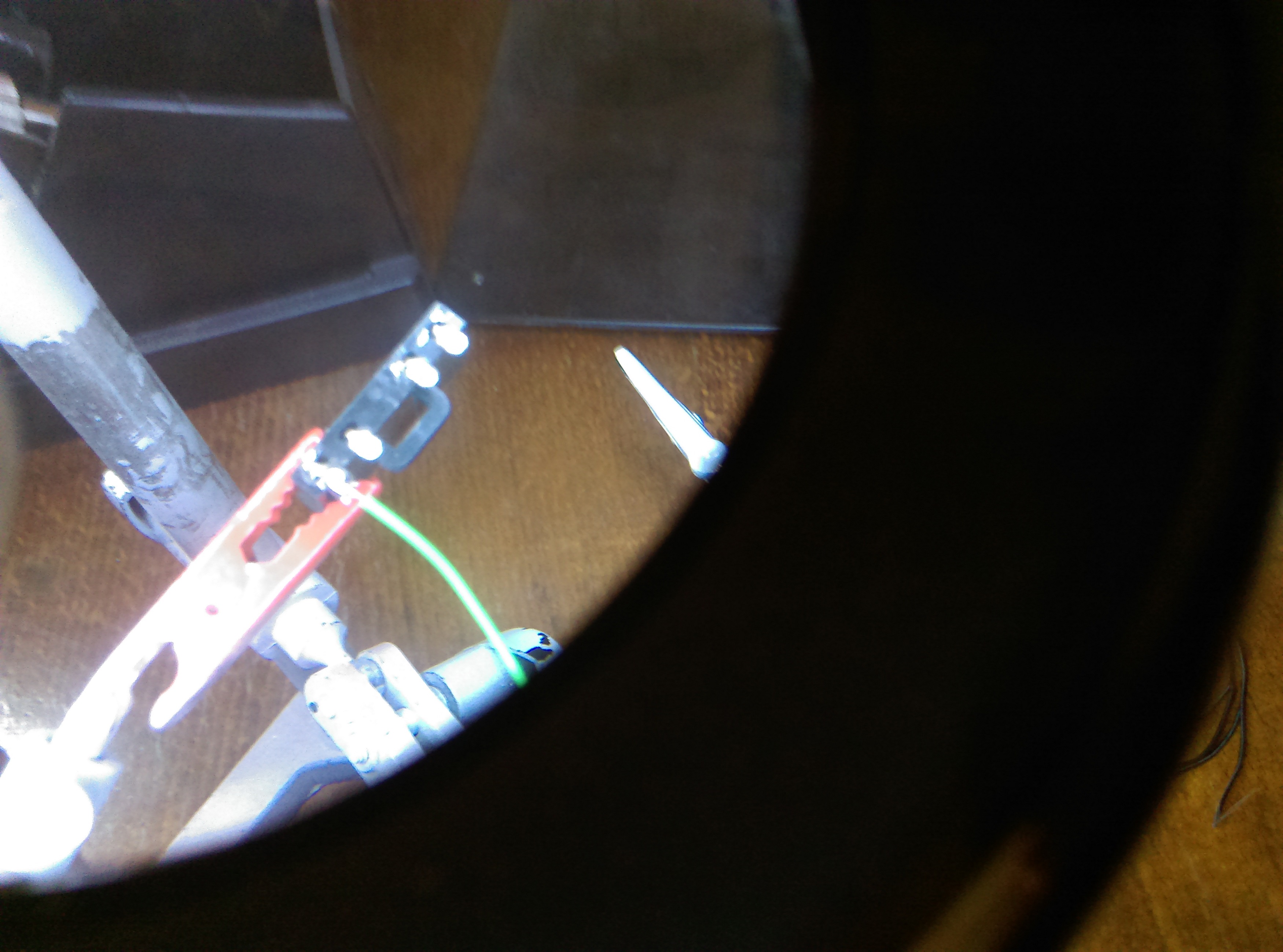

Pour les feux .. question bête : tu les a activés via la commande ??? :D3
Re: Nouveau Projet (IIm (en G plutôt....))
Messagepar Géry » 27 03 2020 à 19:28

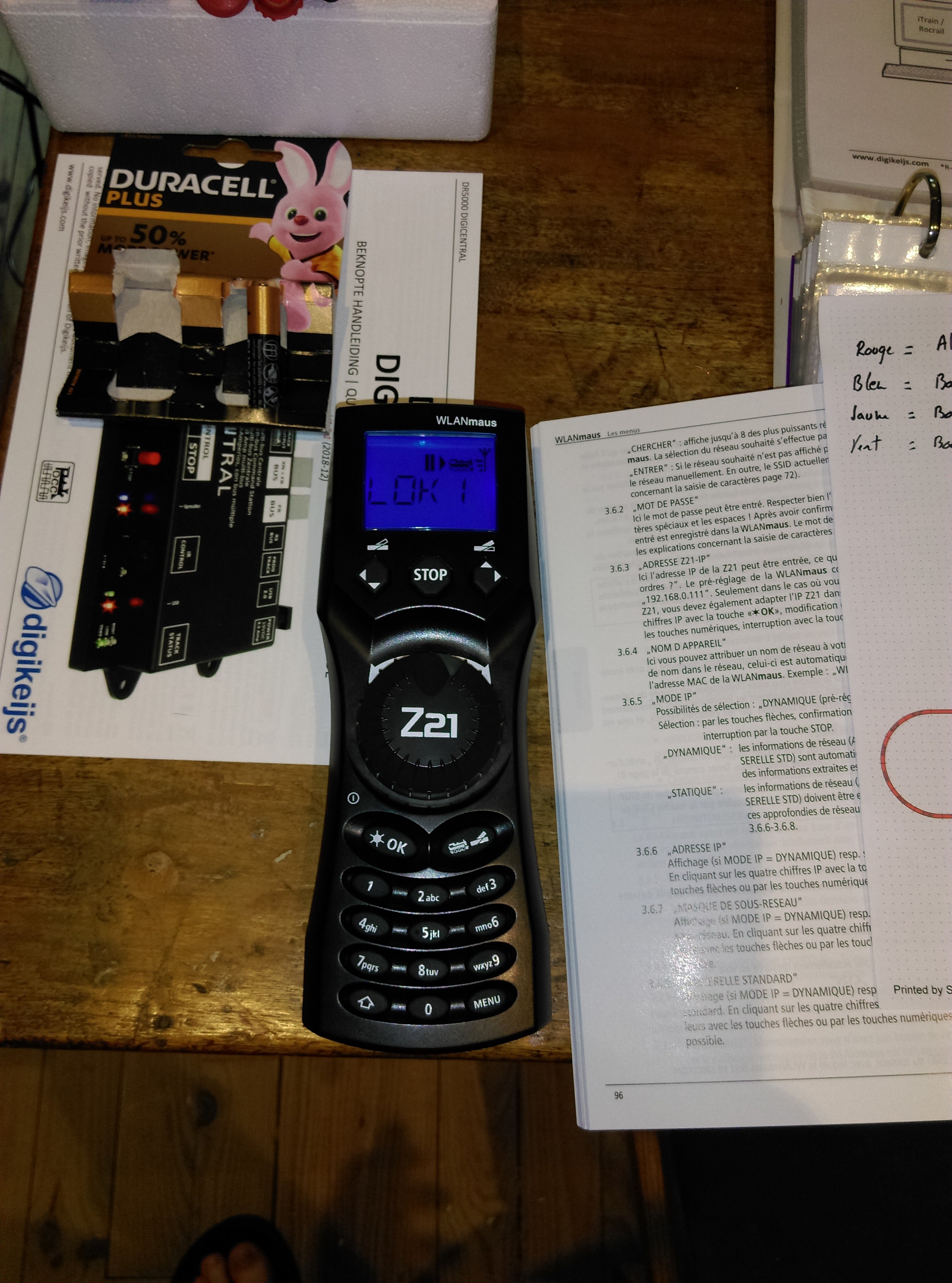

oui via la centrale sur la console de l'ordi. Par contre, j'ai un doute avec la Z21 WlanMouse. je vais réessayer demain... et te tiens au courant... je découvre cette télécommande....

Bonjour Pélican, testé ce matin avec la télécommande, les feux ne s'allument pas ... si quelqu'un a une idée ... merci

Messagepar pelican » 28 03 2020 à 09:30
Aïe .. il faudrait tester les feux séparément avec une petite pile pour voir si ça fonctionne ... j'ai eu le cas avec une loco : les feux n'avaient pas supporter la tension délivrée par le décodeur :F9
Messagepar Zébu » 28 03 2020 à 10:34
Feux, ampoules ou diodes ?
Si c'était des diodes, elles étaient raccordées certainement avec une résistance. Si tu n'a pas vu la résistance et que tu as soudé directement les fils du décodeur, elle n'ont pas supporté la tension du décodeur.
Messagepar Géry » 28 03 2020 à 10:55
Bonjour Pélican, Bonjour Zébu,
Erreur de débutant, je pensais que c'était des ampoules et non c'est des diodes, normal que cela ne marche pas .... H4
Merci, je vais corriger tout cela et faire attention pour les prochaines digitalisations ... (un nez de cochon toujours en lgb ...)
Je reviendrais sans doute vers vous pour installer les diodes si besoin avec un schéma pour pas faire de c.....ries ...
Géry
Messages: 339
Enregistré le: 26 12 2014 à 14:09
Localisation: Seine et et Marne
Messagepar Zébu » 28 03 2020 à 17:38
Simple.
Il existe des diodes qui supportent plus de volts. %ais pour les autres, il faut toujours insérer une résistance en série.
Avec 1K ohm, c'est suffisant.
Si l'éclairage te sembles trop fort, tu peux y aller avec 1.2k ohm.

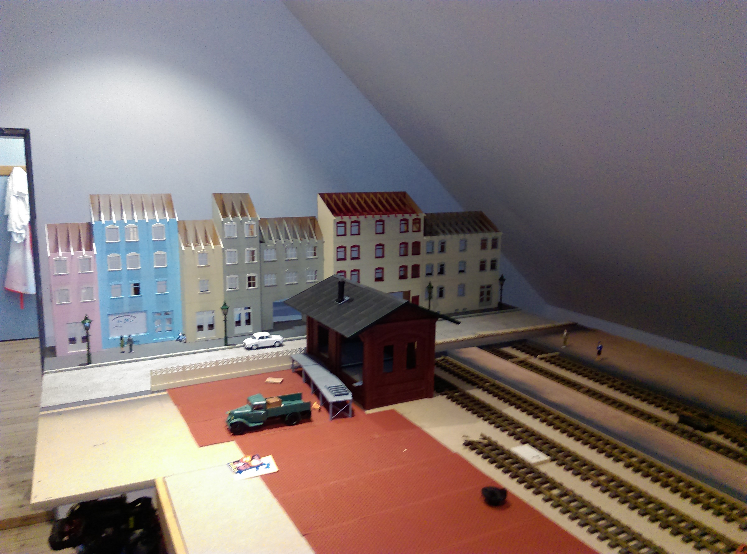

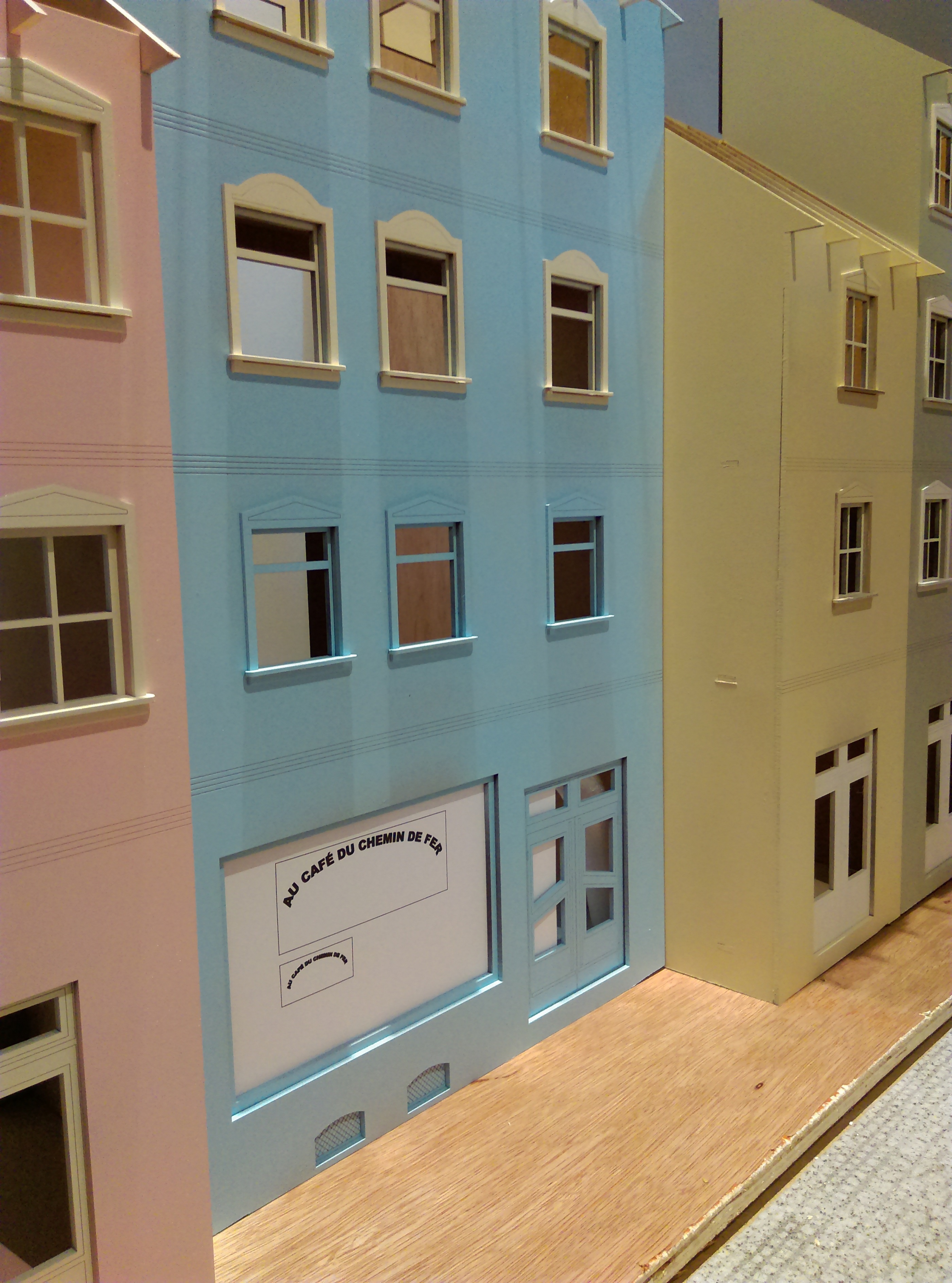

Messagepar Géry » 12 05 2020 à 18:10

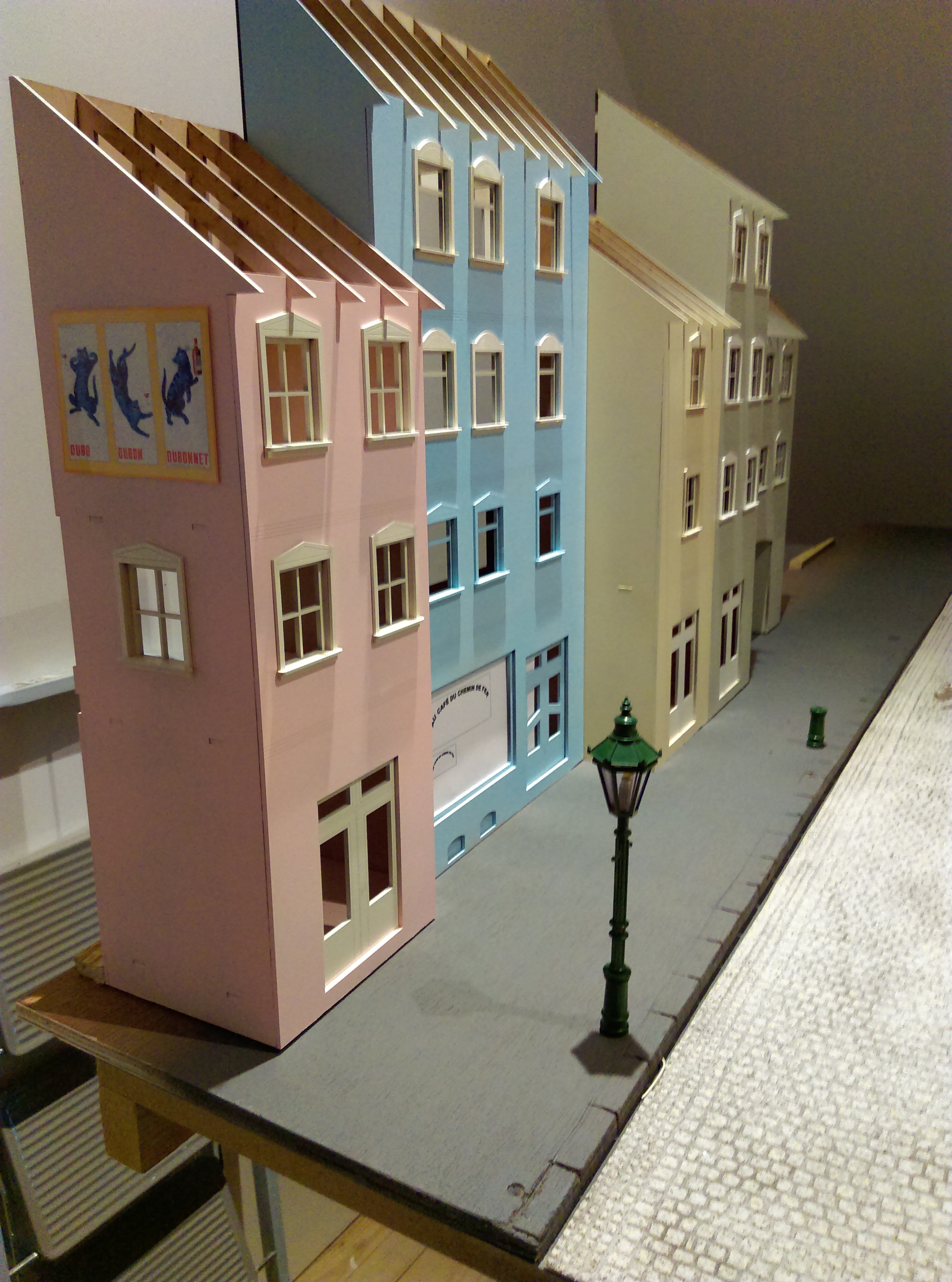

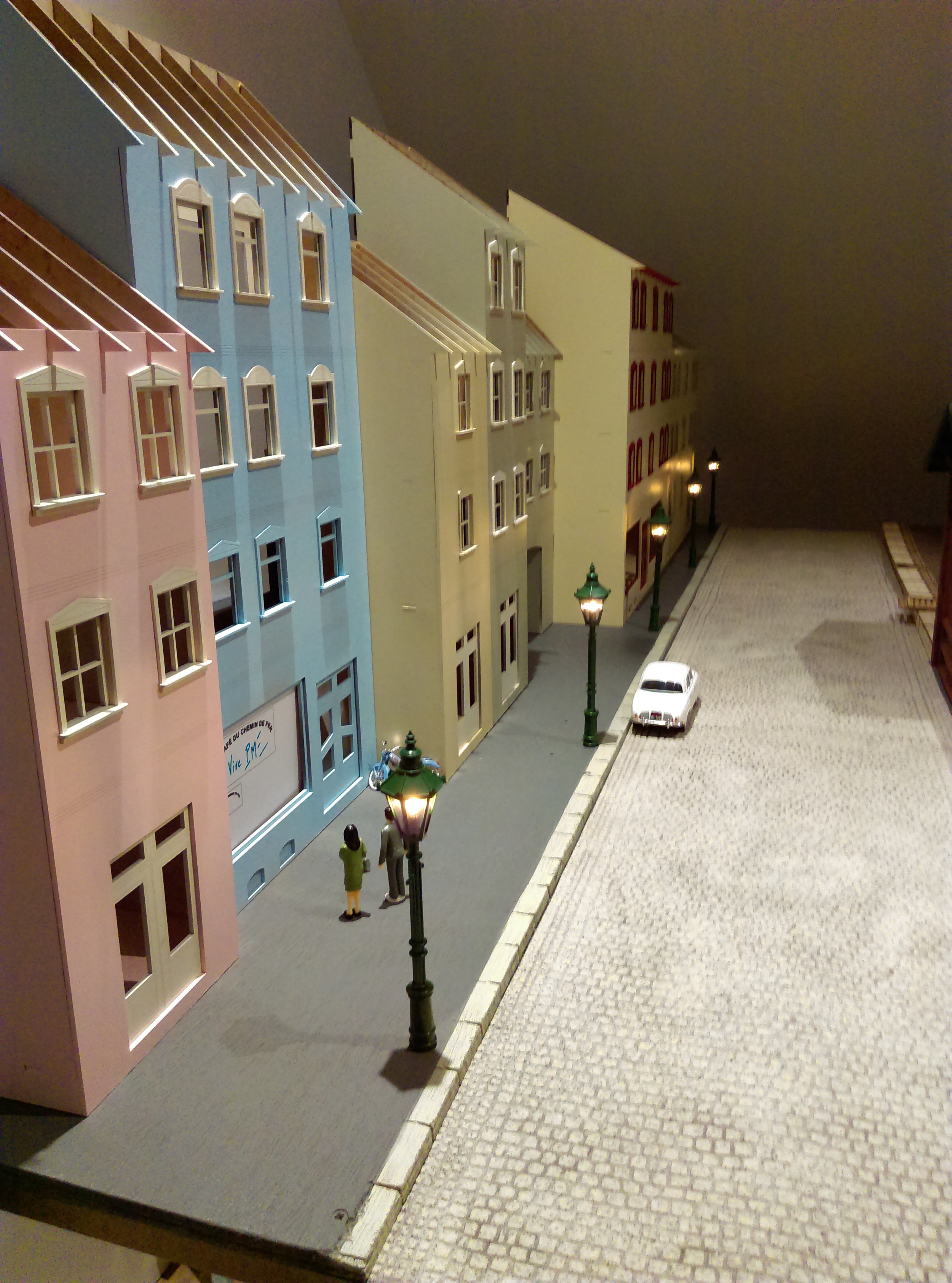

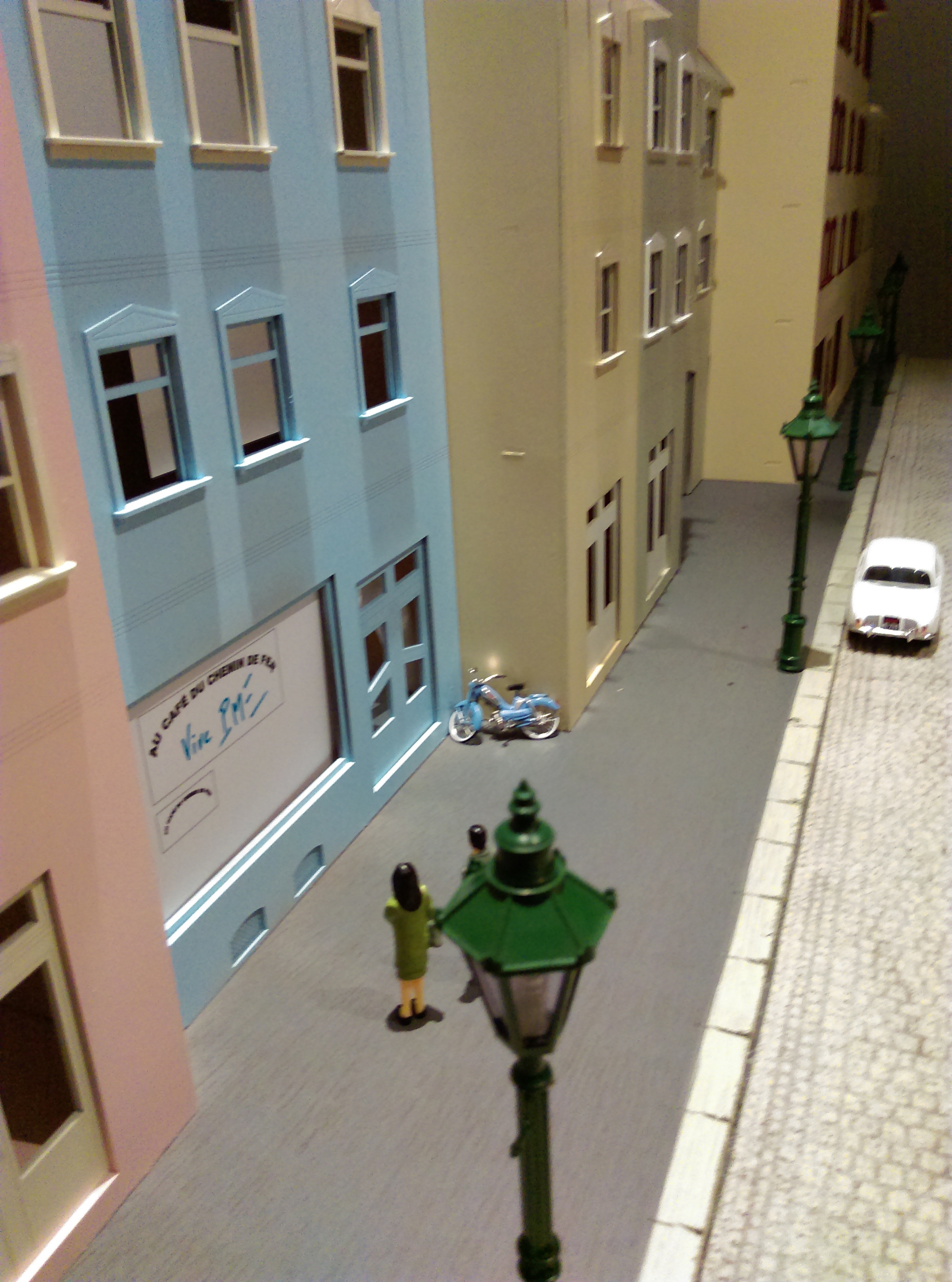

Merci. J'ai des résistances, je vais regarder. Ci-après quelques photos de la rue du Terminus ou plutôt rue Nouvelle ...
