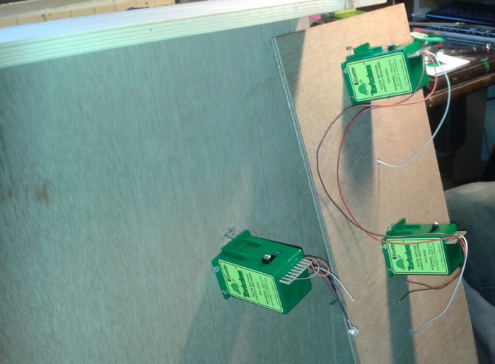

Je pense motoriser mes aiguilles.
Que me conseillez-vous comme moteurs?
Quelqu'un a-t'il déjà utilisé ces moteurs: celui-ci et celui-là?
D'avance merci.
Amicalement.
Johan.

Messagepar pelican » 21 05 2017 à 08:49
Tortoise ... C7

Messagepar mikado » 24 05 2017 à 11:57
Pirlouit95 a écrit:Bonjour à tous.
Merci pour vos réponses.
D'avance merci.
Amicalement.
Johan.
Bravo pour ton projet #B6
Le tracé est très intéressant et permettra des séances de jeu intéressantes.
J'ai déjà vu ces moteurs dans la pub Loco-Revue.
Je ne sais pas ce qu'ils valent. Aspect à prendre en compte : le second a une course réglable (intéressant peut-être pour des aiguilles en HOe).

Messagepar Pirlouit95 » 24 05 2017 à 20:20
Merci Pélican et Jean-Michel.
@Pélican: c'est vrai que les Tortoises ont une excellente réputation.
@mikado: ce qui joue aussi en faveur de ces moteurs, c'est leur faible encombrement.
Je vais peut-être me laisser tenter et les utiliser. En effet, ils sont nouveaux et il faut bien que quelqu'un les essaye pour voir ce qu'ils valent.
Je vais à Rosny, je regarderai si j'en trouve.
Encore merci à tous pour vos réponses.
Amicalement.
Johan.

Messagepar mikado » 24 05 2017 à 22:38
Bonsoir Johan;
L'encombrement réduit de ces moteurs est intéressant en effet.
ça l'est particulièrement si sous ta gare tu disposes d'une coulisse (ça n'est pas ton cas).
Lors de la réalisation de mon réseau Nozières-Murat, j'étais coincé par la hauteur des moteurs Peco avec leurs contacteurs PL13 ou 15 : j'avais donc installé des moteurs Lemaco qui ne sont pas mal mais nécessitent la réalisation d'un renvoi.
Si tu n'es pas gêné pas la place, les Tortoise sont aussi très bien.
Jean-Michel
mikado
Messages: 1957
Re: Mon 1er réseau en H0e
Messagepar pelican » 25 05 2017 à 09:00
les tortoises font pratiquement l'unanimité, mais le problème, c'est l'encombrement ... D9
il faut prévoir ± 10 cm d'épaisseur pour caser le bidule !
il y a moyen de les mettre à l'horizontale, ça doit prendre moins de place ;)

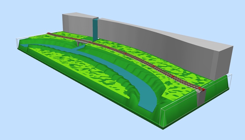

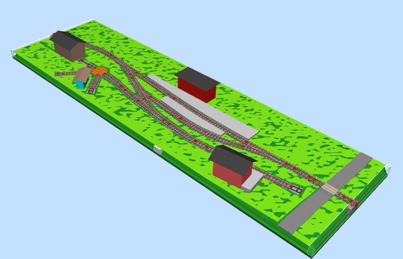

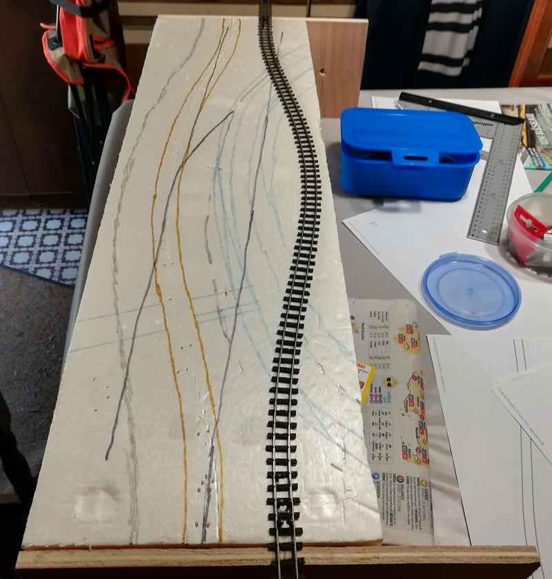

Pour rappel, voici des vues 3D de ces 2 modules:
Le module falaise:
Le module gare:
1 ère étape: la menuiserie.

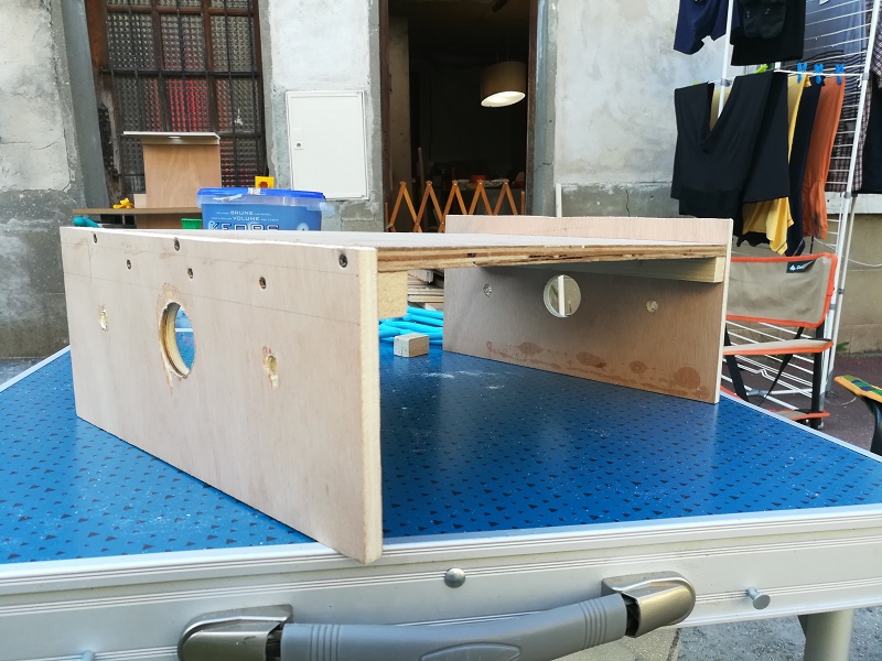

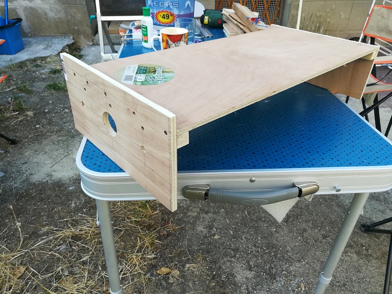

Comme c'est prévu pour les croisées de l'étroit, il y a les interfaces:
Il y en à 4 de 300*150 mm pour raccorder les différentes croisées entre-elles et 2 de 300*130 mm pour le module gare qui est en 2 parties.

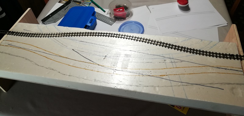

Voici le module falaise:
Ne vous fiez pas aux traits sur l'extrudé, il s'agit de l'ancien tracé et ne correspondent plus au projet. En plus, ils sont à l'envers. Mais l'extrudé était déjà collé sur la planche.
En fait, cela devrait plutôt donner quelque chose comme ça:
Avec la rivière sur l'avant (creusée dans l'extrudé) et la falaise sur la partie vide à l'arrière.
Je ne sais pas encore si elle sera totalement ou partiellement amovible, pour le transport.
A suivre.

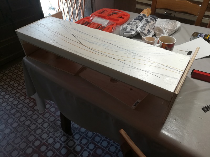

Messagepar Pirlouit95 » 05 08 2017 à 09:49

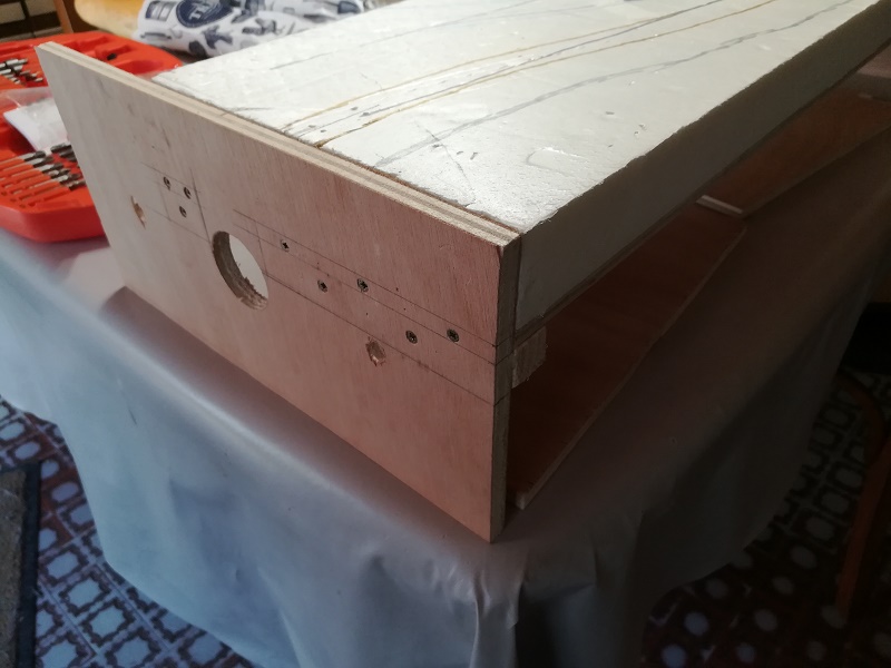

Voici la suite:
Le module gare.

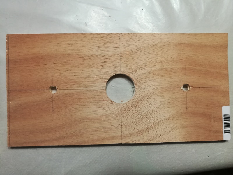

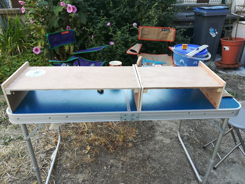

Comme les 2 plaques n'étaient pas de même épaisseur, j'ai fait 2 interfaces supplémentaires de 130*300 mm.
J'ai mis 130 de haut car il y aura de l'extrudé de 20 mm. En plus, cela augmente la longueur de 20 mm.
Voici les photos:
Voilà, j'ai eu du mal à lancer la machine, plus par peur qu'autre chose, mais maintenant, je suis lancé: objectif la Bourboule, avec au moins le module gare.

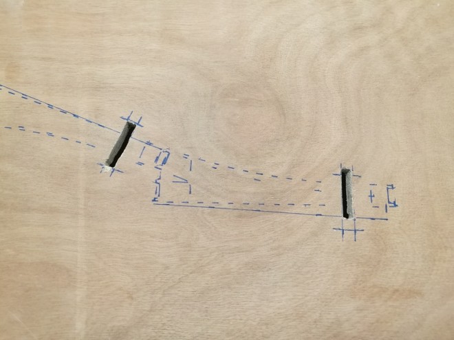

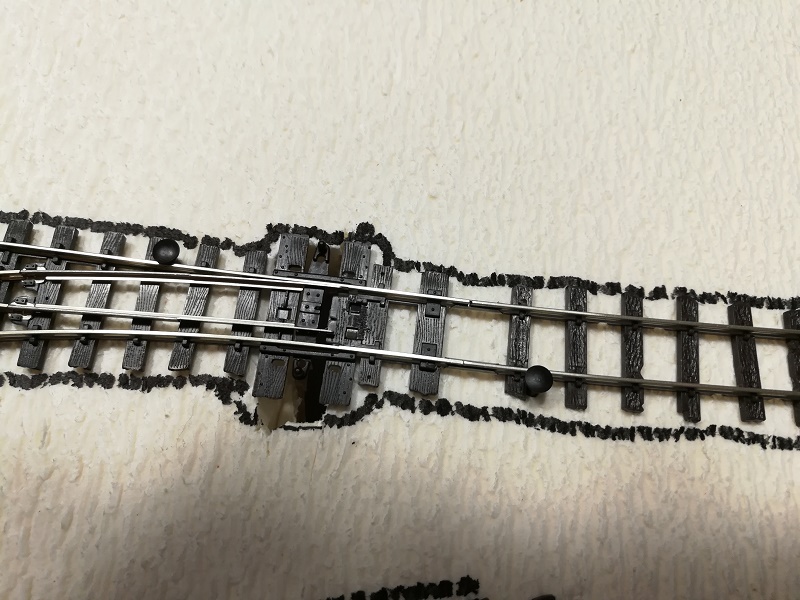

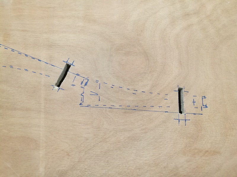

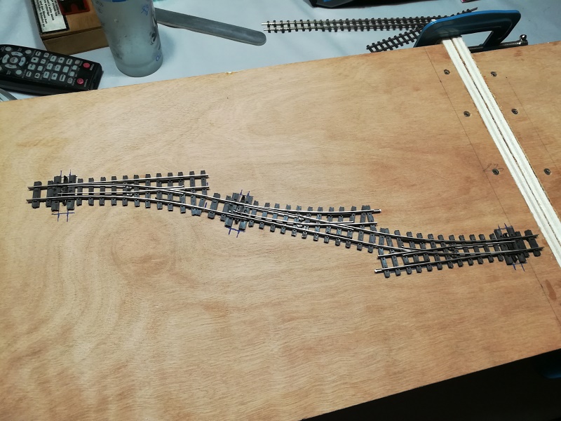

Avant de coller l'extrudé, pose des aiguilles pour déterminer l'endroit où percer pour faire passer l'axe pour les manœuvrer.

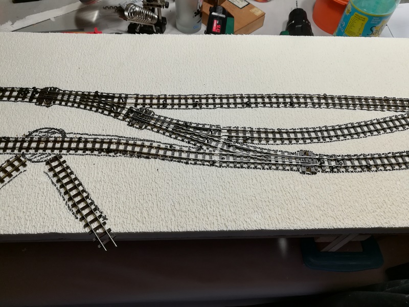

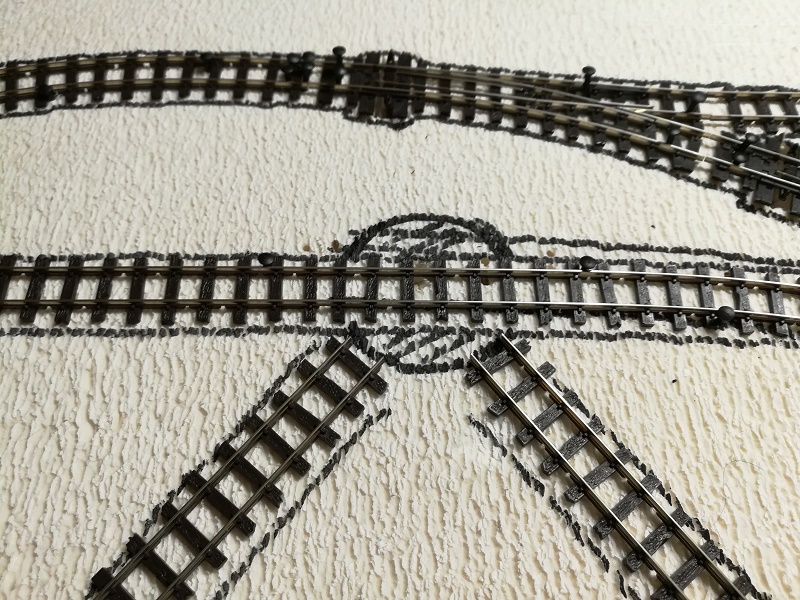

Ensuite, après collage de l'extrudé, 1 ère pose à blanc des voies pour en dessiner les contours.
Coupe dans l'extrudé pour le passage de l'axe de manœuvre des aiguilles.

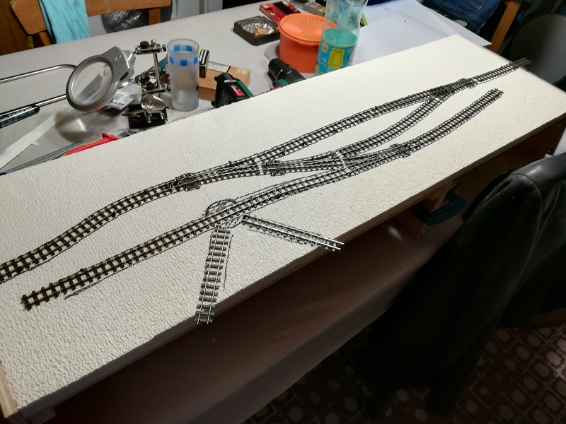

Emplacement de la petite plaque tournante.
Vue générale.

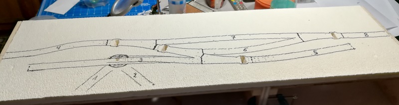

Après enlèvement des voies, le tracé.
A suivre.
