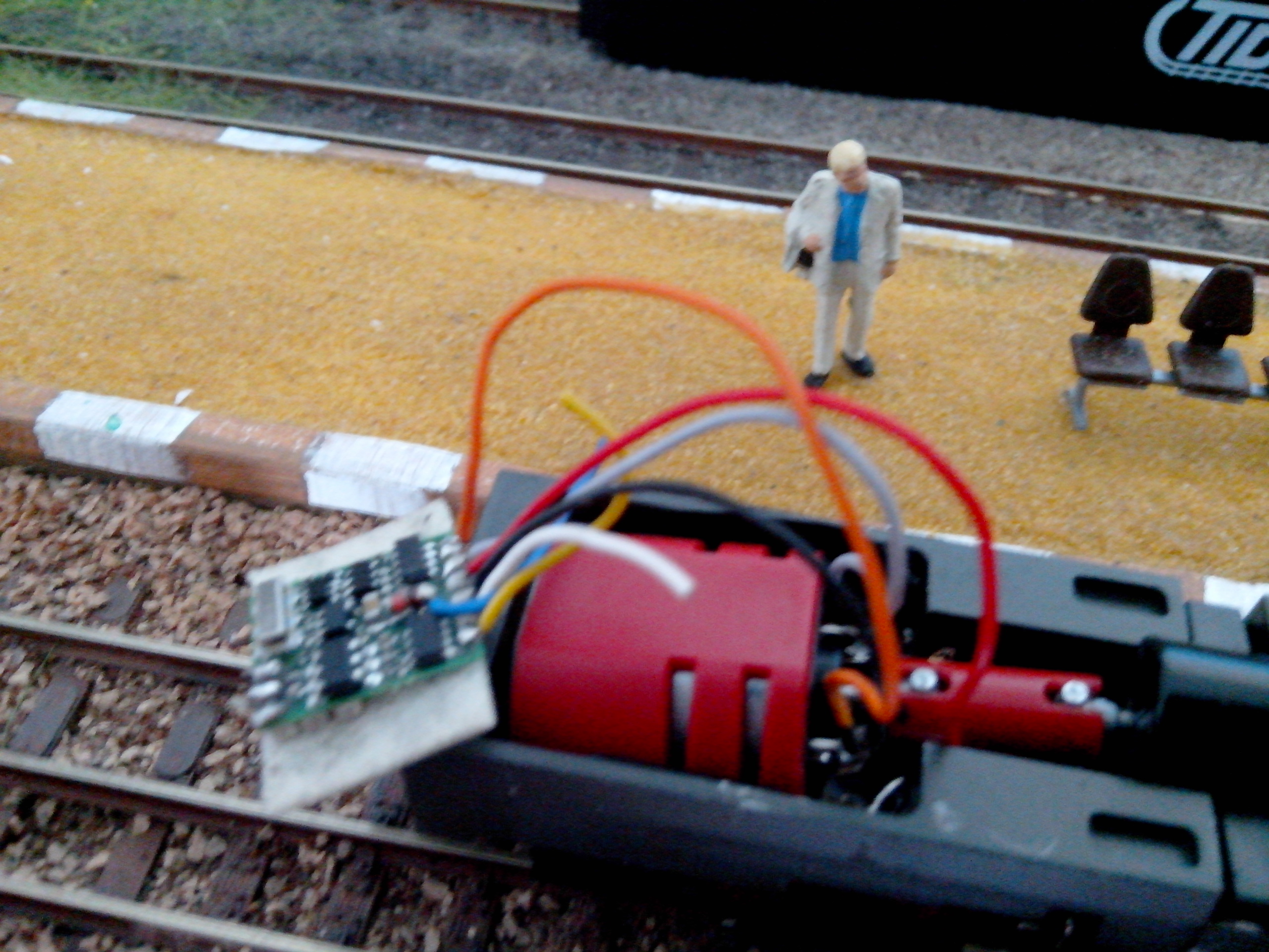

Bon, même si on considère que la 030 Roco n'est pas un modèle de roulement, le fait qu'elle plante du jour au lendemain est étonnant :F9 Est-ce que tu as le même problème avec le diesel Liliput? Si non, il faut regarder du côté de la loco: c'est quoi ton "système Lenz"? Un décodeur? D'ailleurs j'ai un doute, tu es en analogique ou en digital? Quelle type d'alim?

Et en y regardant de plus près, tout les brol que tu as mis dans la cabine ne toucherait pas le rotor du moteur par hasard :rod_siflet Rassure toi, si c'est le cas, tu ne serais pas le premier à te faire avoir :B3 #B5

Mes pentes sont de 3-4% maxi je dirai. Le moteur est maintenant protégé par un carter. J'ai testé le moteur à vide, il tourne correctement sans blocage.
Précision: je suis en digital. La loco a fonctionné très bien durant 2-3 jours. Elle passait très bien les aiguilles...
J'ai démonté la loc, nettoyé et regraissé les pignons et paliers. La loc fait un petit saut et plus rien. Je vais démonter les frotteurs et bien les nettoyer. Après je ne vois pas quoi faire de plus.

Tiens, elle est encore plus récente que la mienne celle-là :F9 peut-être le décodeur qui est naze aussi...

Je ne suis pas spécialiste en élec mais le moteur est peut être naze (trop d'heures au compteur). Il n’a plus de couple et dès qu’on lui demande un petit effort, il cale.
C’est assez facile à tester, il suffit de le découpler tout en le laissant sur les rails avec tout le reste de son dispositif d'alimentation et de contrôle.
