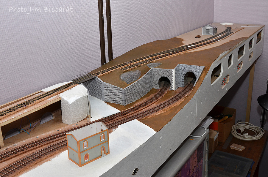

Petite mise à jour :
J'ai appliqué une couche de peinture marron avant de m'attaquer au flocage :
je trouve que ça ressemble déjà plus à un réseau.... :rod_siflet

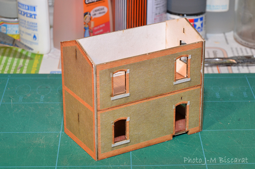

La maison de PN est issue d'un kit Architecture & Passion Régions & Compagnies et est du type Midi.
Je l'ai un peu retravaillée puisque la couleur ne me plaisant pas, j'ai recouvert les façades de papier Canson et les ai peint.
Avant modif :

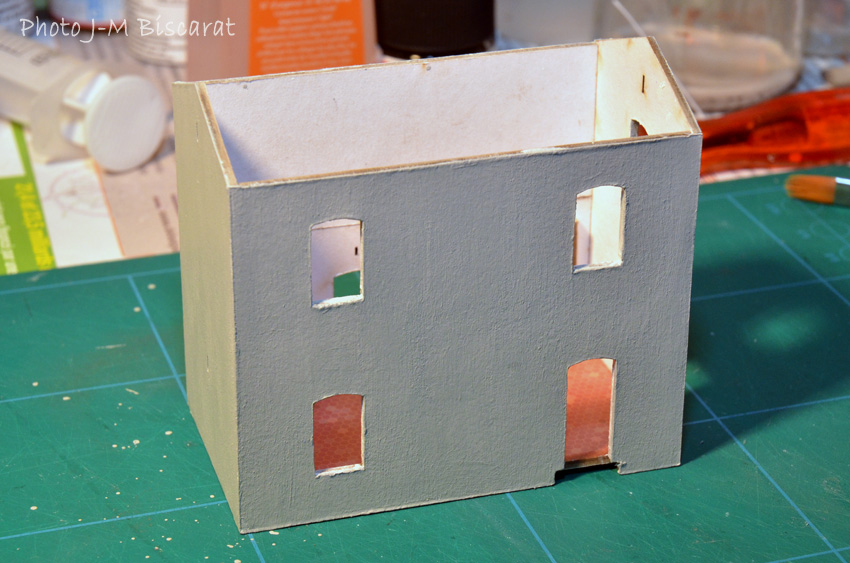

Pendant :
Petite remarque : j'ai fait un essai de collage à la colle Cléopatre.... Il a rapidement fallu recoller le Canson et les parements à la colle blanche :rod_siflet

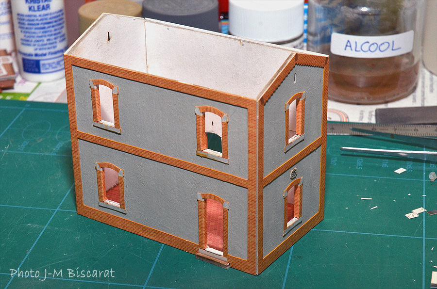

Après :

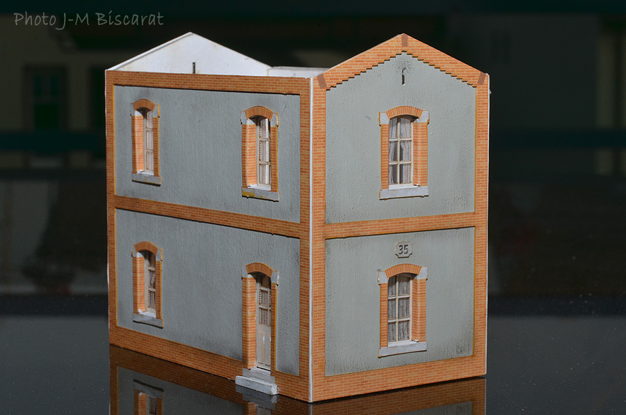

Après pose de fenêtres et petite patine :
A noter que le kit n ecomporte pas de vitrages et que les rideau proviennent du papier soie d'une boite à chaussure.
Il reste quelques petites retouches à faire.... Et accessoirement le toit à poser :mrgreen:

Beau travail ;)
Il me semble juste que le kit de base est de marque Région et Compagnie et non Architecture & Passion ;)

Messagepar Kazh du » 27 07 2012 à 21:30
J'aime beaucoup le rendu des rideaux, discret et très efficace #B6 E2
Re: Nozières-Murat réseau mixte HO/HOm
Messagepar mikado » 27 07 2012 à 23:35
Merci Kazh Du ;)
J'ai suivi ton conseil : en fouillant dans mes boites à chaussures, j'ai trouvé du papier de soie : un coup de cutter; quelques traits de crayons et le tour est joué !

Messagepar YVES » 28 07 2012 à 16:56
Pas de vitrages ?...
Et pour le toit ?...
Beau travail de réabilitation d'un bâtiment ferroviaire.
Messagepar mikado » 29 07 2012 à 18:11
Merci Yves.
Pour le toit; le vais réemployer un toit provenant d'un vieux PN Jouef.
C'est de la tuile plate; mais un fois peint ça devrait aller.

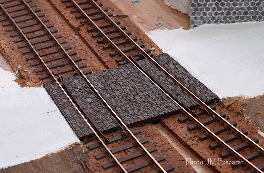

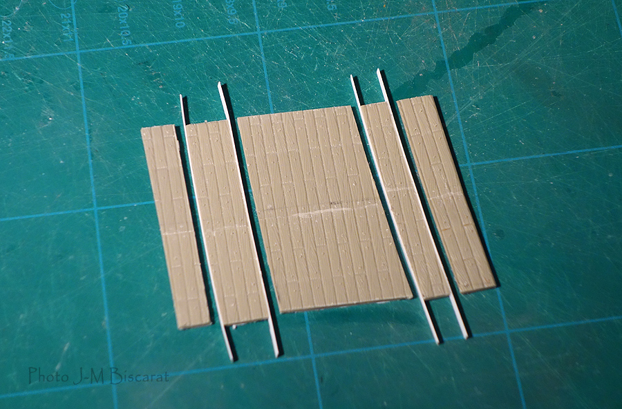

Messagepar mikado » 28 01 2013 à 01:22
Bonsoir;

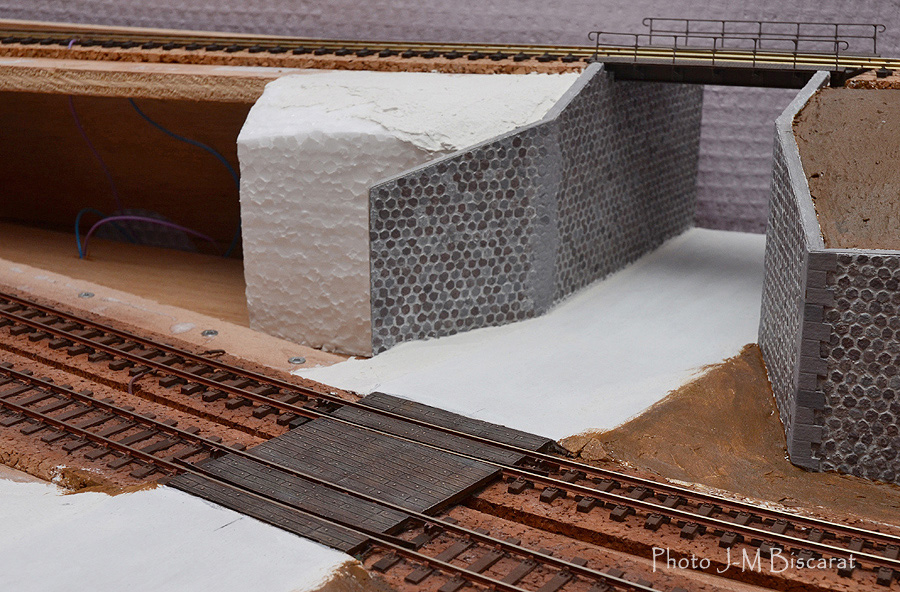

Après une longue période sommeil (niveau construction mais pas côté fonctionnement); et après avoir mis de côté mon ouvrage sur le PN, je me suis attaqué au passage planchéié du dit PN.
Voulant faire simple, j'ai souhaité réemployer une référence MKD qui séchait dans mes cartons depuis des lustres... Avec du recul, j'aurais sans doute aussi vite fait de graver de la carte plastique...
Quoiqu'il en soit, voilà ce que ça donne après assemblage des passages MKD 2 par 2,; découpage et utilisation de strips plastiques :

Messagepar Galloping Goose » 28 01 2013 à 08:52
C'est propre, c'est soigné, c'est bien fait, et ça donne vraiment bien #B6
J'adore, vraiment E2 E2 E2
Un petit truc, je ne sais pas si tu l'envisages, mais tu aurais intérêt à peindre les arêtes de ton bâtiment. C'est le problème des cartons ou papiers imprimés, il y a toujours le trait de coupe en blanc qui se voit, et franchement, ça ferait un bâtiment nickel ;)

Messagepar pelican » 28 01 2013 à 09:30
Ah oui ... très bien !!! E2
et le Kit MKD donne sans doute mieux que du plasticarte gravé :ok

Messagepar Storm » 28 01 2013 à 10:15
Comme Bernard, c'est vraiment le gros défaut de tous ces kits pour moi (quelque soit la marque d'ailleurs) Sinon; joli le passage #B6

Sur mes modèles en construction intégrale, les chaînages d'angle sont réalisés en carte mince, avec une gravure sur la face cachée pour le pliage. Cela évite le problème de la fente dans l'angle. Cela devrait être possible pour les kits artisanaux, non? Cela implique que les soubassements et corniches sont des pièces séparées.

En ce qui concerne les arrêtes du bâtiment, même si cela est dû en bonne partie à la conception du kit, le phénomène a été accentué par l'ajout d'un couche de papier Canson pour recouvrir la surface des murs.
J'ai essayé de boucher les coins (collage d'une bande de papier) et appliquerai un peu de couleur (photos à venir). C'est pas la panacée, mais de loin...

Messagepar Kazh du » 28 01 2013 à 12:29
Le passage planchéié avec la voie normale et la voie métrique à côté :rod_coeur #B6

Messagepar Douglas » 28 01 2013 à 14:04
Pas mal du tout en effet! #B6
