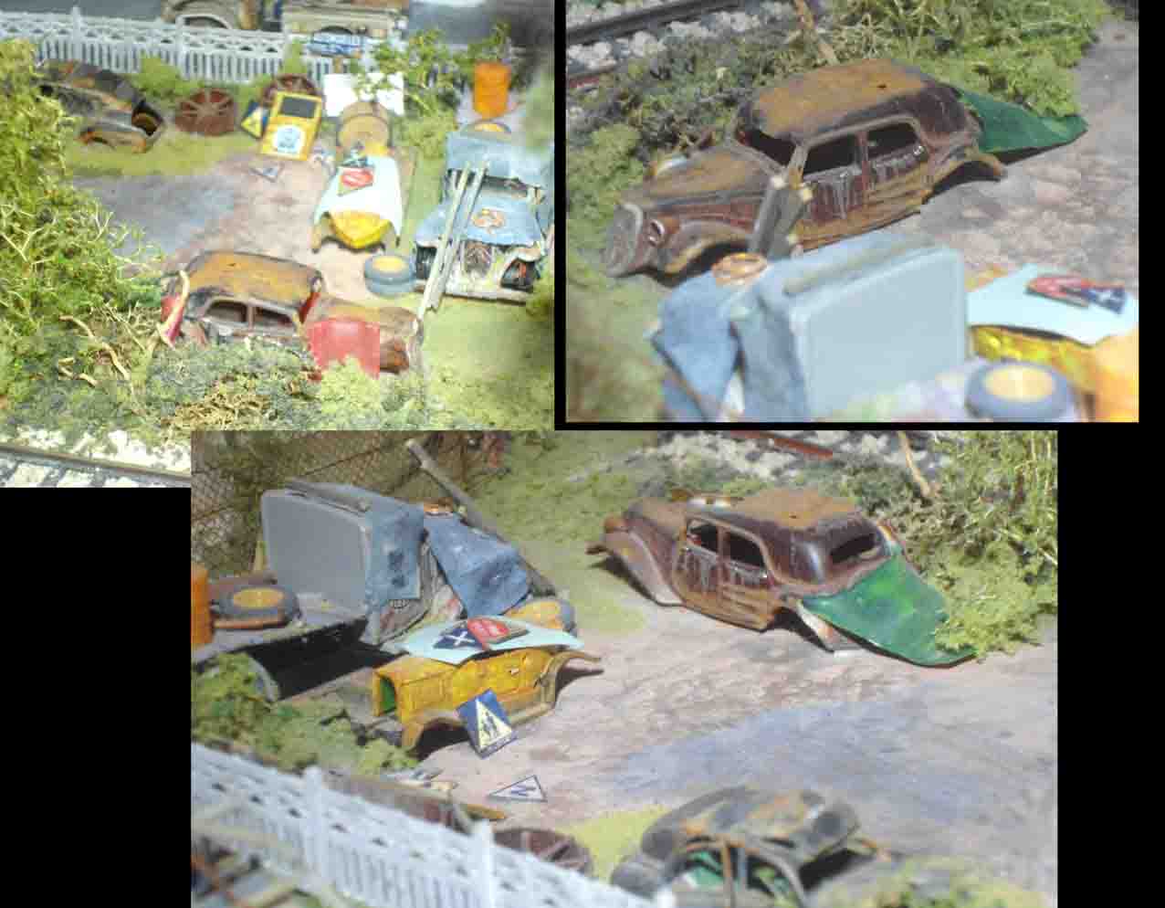

Bien vu, la rouille qui bouffe tout sauf ce qui est en alu (baguettes, tour de pare-brise, bouchon de carburant, ...) : on sent le vécu !
Les balais d'essuie-glaces partent généralement en premier, ne restent que les bras... qui ne rouillent pas. Une bonne peinture rouge mat tirant sur le rose pour les feux arrière, bien passés au soleil. La peinture verte du moteur résiste longtemps, aussi.
Difficile à faire sur une Burrago en ferraille, mais un toit enfoncé et quelques coups sur les coins d'ailes à coups de lime rendent plus plausible l'abandon prolongé de la voiture. On en a eu une au fond du "jardin", irrécupérable, dont je me suis inspiré pour ma maquette.
Ne restera plus qu'à traiter l'intérieur aussi bien : sièges défoncés, ressorts apparents,...
Qu'est-ce que je suis content de ne faire que du H0 !!! #B5
Bon là, c'est en cours, faut que je rajoute les herbes folles, les vieux pneus, les bouts de ferraille... Et l'intérieur est vide.
On peut "surmouler" des pièces de carrosserie avec du papier alu épais : capots de DS, d'Ami 6, portières, etc. Ça marche à toutes les échelles, c'est l'épaisseur de l'alu ménager qui change.

Cela dit c'est vrai que j'aurai pu défoncer un peu la toiture ou une aile .....a voir le métal est très épais , le siège visible a été un peu fraisé pour le crever et faire sortir un peu de ouate.......peut être un enfant en train de jouer ( comme un ptit claude dans les années 75 qui jouait dans une ami 6 souvenir souvenir )

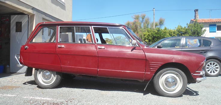

Messagepar Patrick ze rabbit Deludin » 22 02 2016 à 13:53
cloclo57 a écrit:un enfant en train de jouer ( comme un ptit claude dans les années 75 qui jouait dans une ami 6 souvenir souvenir )
Une comme celle-là ? (Née en mars 1967, et ça roule toujours)
Messages: 14904
Re: Mon réseau dépôt au 1/18em
Messagepar cloclo57 » 22 02 2016 à 19:50
oui tout a fait
Quelle est belle et tu as la chance de la posséder ? elle est superbe

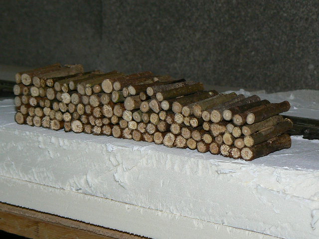

Une petite bricole pour passer le temps , les arbres élagués de la forêt sont mis au séchage empilés le long de la voie......Pour info les branches coupées dans la nature (échelle 1/1) ont été séchées 2 semaines puis trempées dans le xylophene séchage a nouveau 1 semaine le tout collé avec un joint mastic bois en cartouche qui me restais lors de la pose de mon parquet ; Ce qui est pratique c'est l'ajustage des branches sur le tas et la souplesse qui peut suivre le terrain . a suivre........ :F5

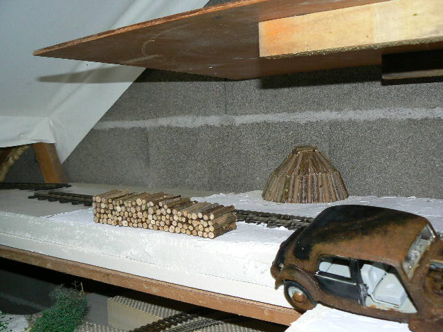

Merci pour cette aide précieuse .Pour ce qui est de maintenir le tas de bois a une extrémité il y aura un tronc d'arbre et a l'autre 2 rondins planté dans le sol , pour l'instant je fabrique différents éléments pour les assembler après dans le décor et ainsi équilibrer les volumes ; une cabane de charbonnier est en train de voir le jour je bricole en attendant que le sol sèche , je pense encore une dizaine de jour pour semer mon marc de café . D' ici là mes arbres seront sortis de l'étuve a xylophene et pourront sécher a l'air libre ( chouette on va pouvoir les disposer pour voir ce que cela donne ) les photos suivront suivant l'évolution . A plus pour la suite encore merci a toi et aux menbres de ton club .

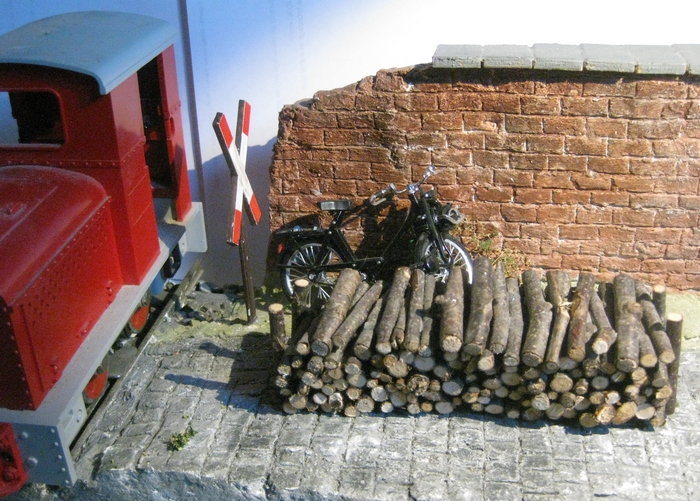

J'aime bien l'ensemble du décor, mur briques et pavés !

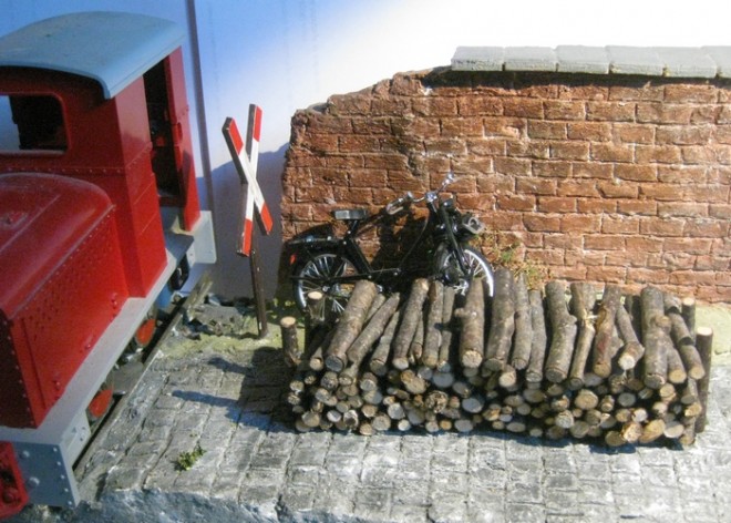

Messagepar Patrick ze rabbit Deludin » 25 02 2016 à 20:21
Vi, c'est chouette. C'est quelle échelle, du LGB ? (le Solex... :rod_coeur existe aussi au 1/18e, au 43e et 87e : une valeur sûre).
En Belgique, les croix de St Pélican sont "verticales" ? En Allemagne et au Luxembourg aussi, sans doute... J'ai jamais fait gaffe...
