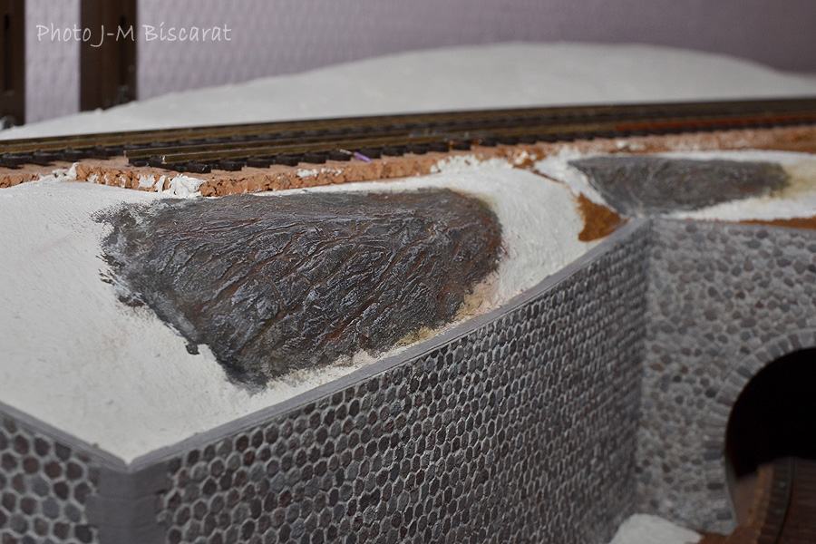

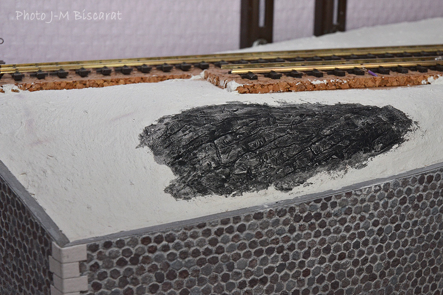

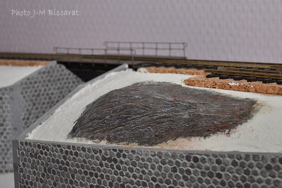

Bon petite mise à jour.
Je mets de" côté la réalisation de ma maison de PN sur laquelle je reviendrai plus tard.
J'ai du réaliser une zone de rochers au dessus de mon tunnel : ça me semblait plus plausible qu'un vulgaire talus capable à la première pluie de se répandre sue les voies en contre-bas... Logique, j’habite au dernier étage ! :E1
Les rochers sont donc réalisés en plâtre (sans pâte à papier cette fois), sculptés et gravés avec tournevis, pointe, brosse métallique.
Passage d'un jus de noir pour faire ressortir le relief :
Puis, peinture avec un mélange de Neutral Grey (XF-53), noir et red brown (XF-64).
Application d'un jus de blanc, puis noir, puis noir + red brown.
Léger dry brushing avec du blanc.
Terres à décor : ombre calcinée puis brun rouge
Et pour finir un dry brushing avec de la peinture à l'huile blanche (l'acrylique ne tenait pas).
Voilà :

Le rendu des pierres hexagonales est remarquable. Quelle patience pour graver les pierres de l'entrée du tunnel.... Bravo Jean-Michel.

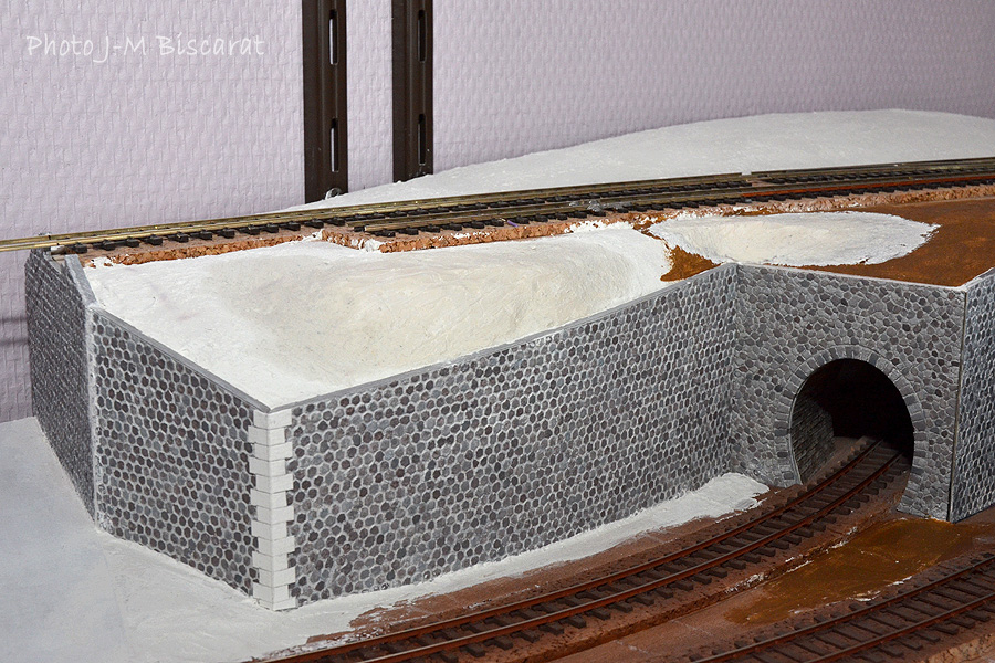

En fait, les murs sont issus d'une planche Redutex que j'ai peinte. Les entrées de tunnel en revanche sont faites main.
Problème : la structure de l'opus incertum Redutex n'est pas assez "incertaine" :mrgreen: ; bref, trop régulière !
Mon prochain mur de soutènement sera gravé à la main dans du Dépron.
