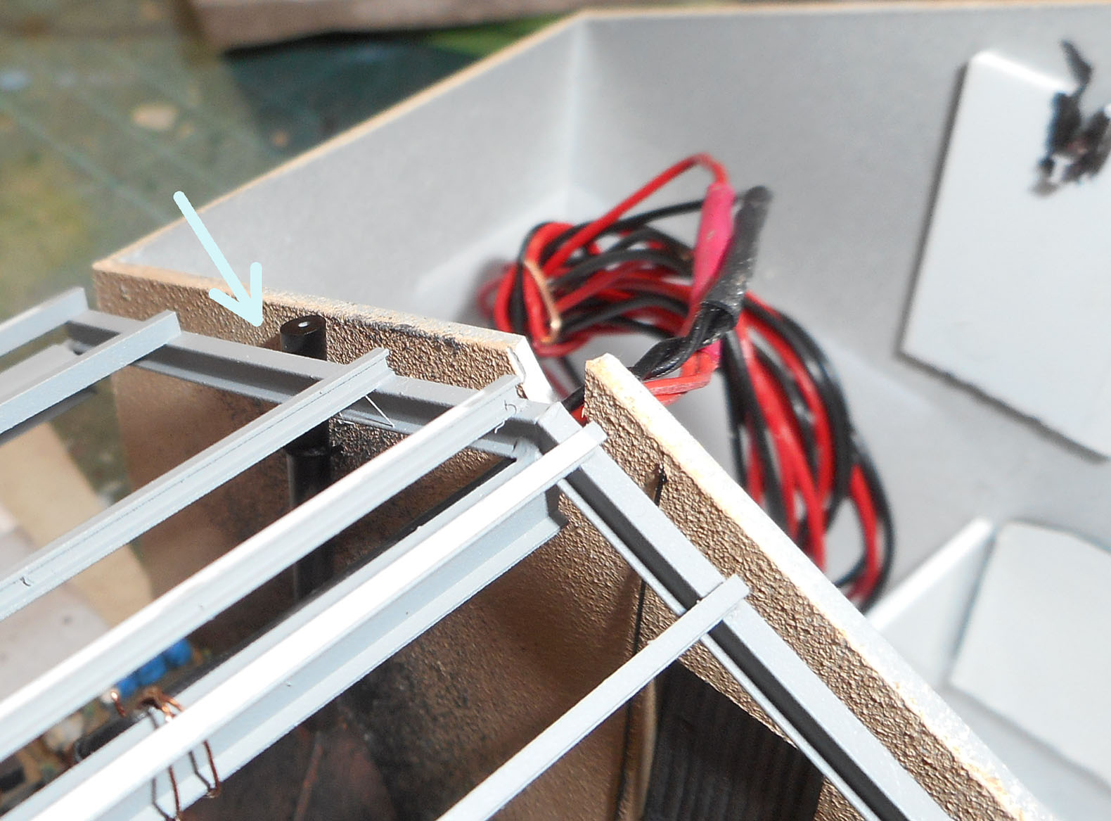

Il en restait dans le pack :C1 . La preuve, la charpente qui vient butter dans le tuyau :
Deux coups de pince coupante et le tour est joué.
Même pas fait de photos ni de retouche de peinture sur la ferraille. Tant pis, ça rouillera :H1 .

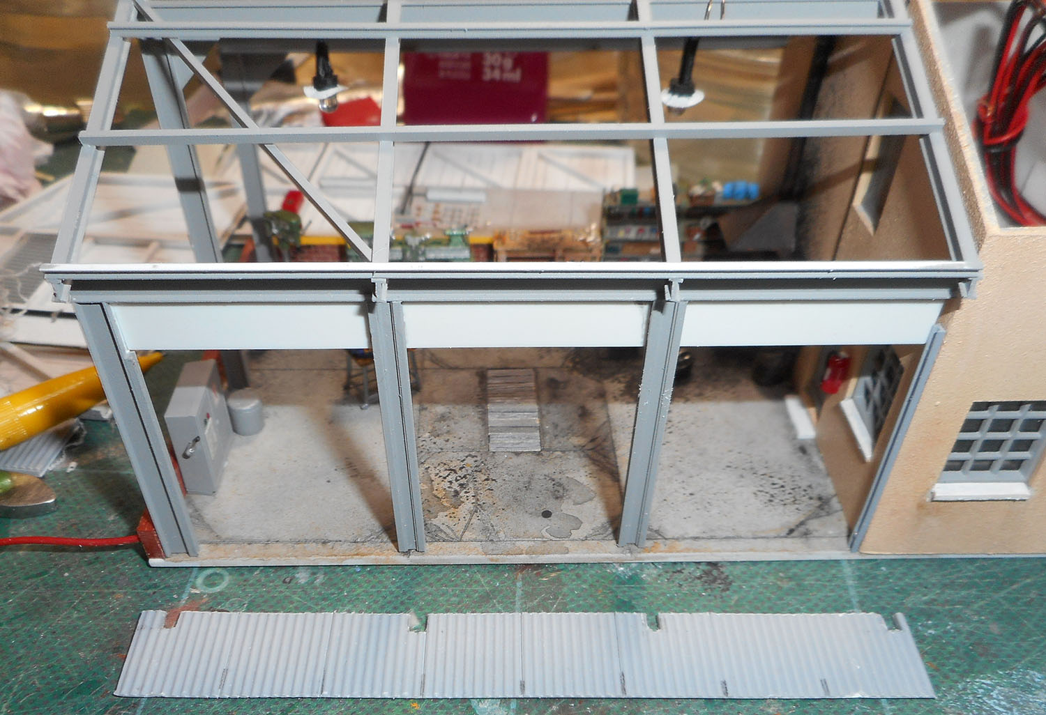

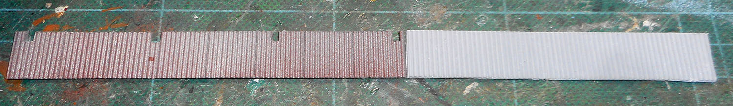

Préparation du bardage de façade, avec les découpes qui vont bien :
... et des coups de pschiit, chromé puis gris pâle mat avant séchage.
Plus un pschiit de rouille fait de loin :
Me demandez pas le dosage, d'ailleurs je serais bien incapable de refaire la même teinte !!!

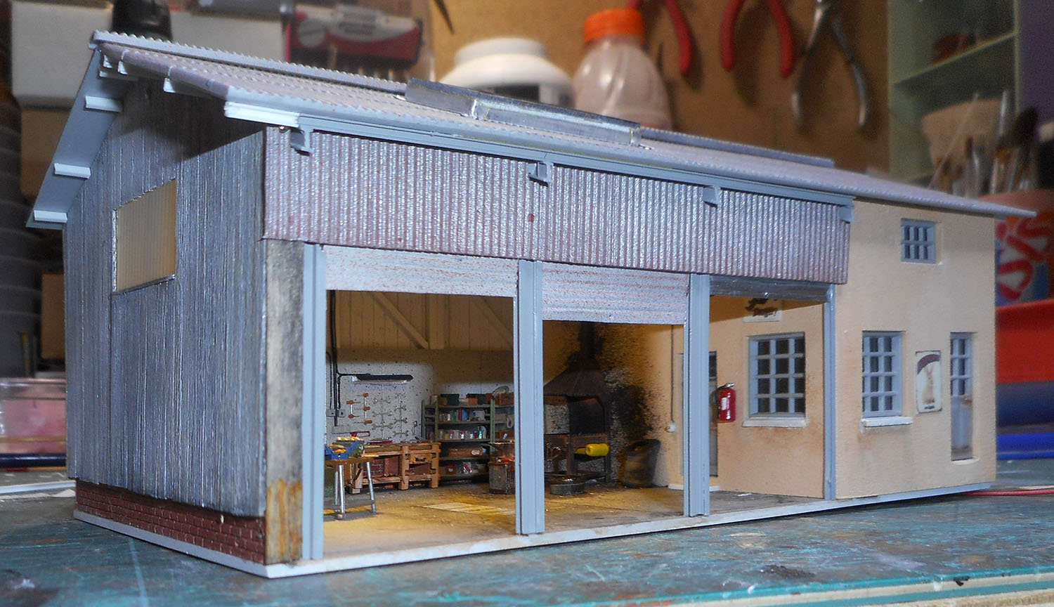

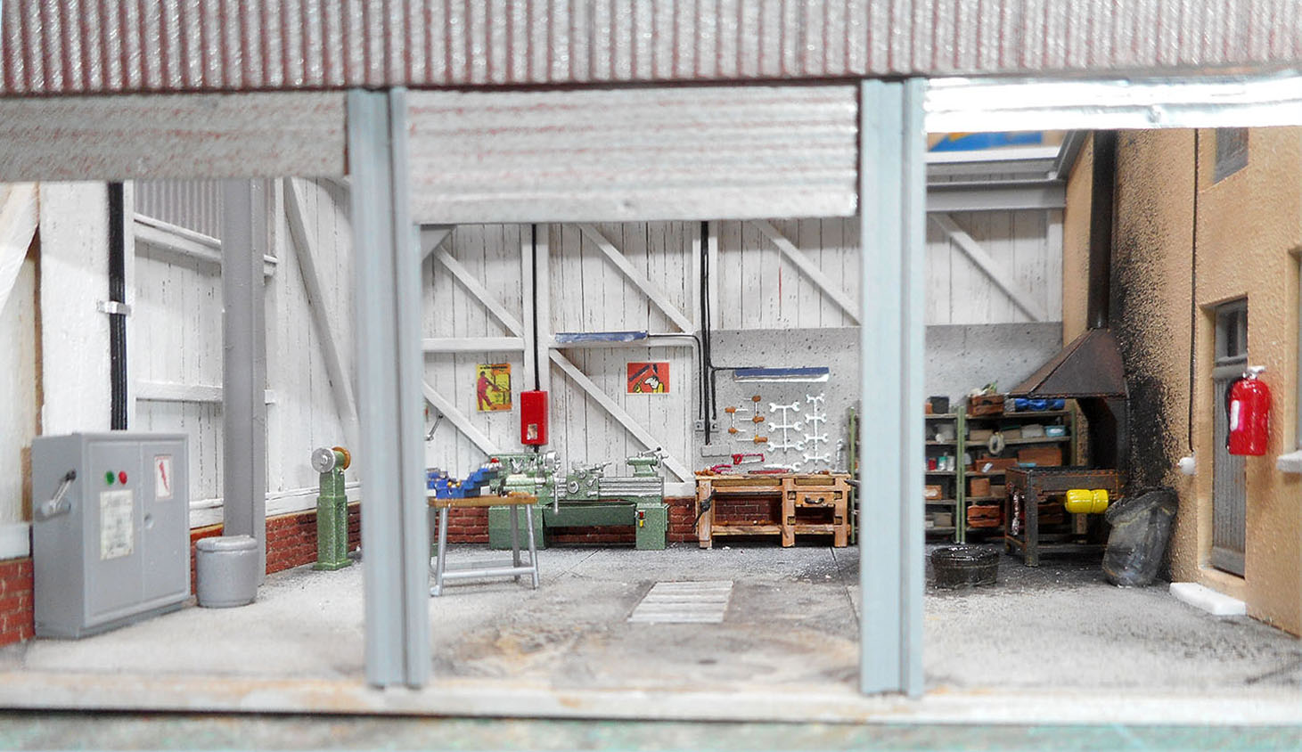

Mise en place définitive de la charpente, du bardage et des rideaux roulants de fermeture.
Celui de droite est tout neuf, qu'on va dire (un oubli de peinture avant collage :oups2: ).
Une fois la colle prise, mise en place définitive des bardages bois, sur façade arrière et pignon :
À partir de maintenant, il devient difficile d'intervenir à l'intérieur.
J'ai donc collé les affiches de sécurité avant :
(merci pour l'idée, Pascal. André, pas trouvé de calendrier comme j'avais en tête).
À suivre, la pose définitive de la toiture et bricoles diverses de finition.
Et le conduit de fumée :rod_siflet ...
Ça manque de personnages, tout ça, mais j'ai fait les photos tard ce soir, tout le monde était parti boire un pot dans l'autre atelier :( .
Mais la suite, ce sera plus tard car la boutique est fermée jusqu'à samedi :boss: :ipb-279 !
La colle sera bien sèche :H2 ...

Clapier à lapins fantastique. :ok :ok :ok

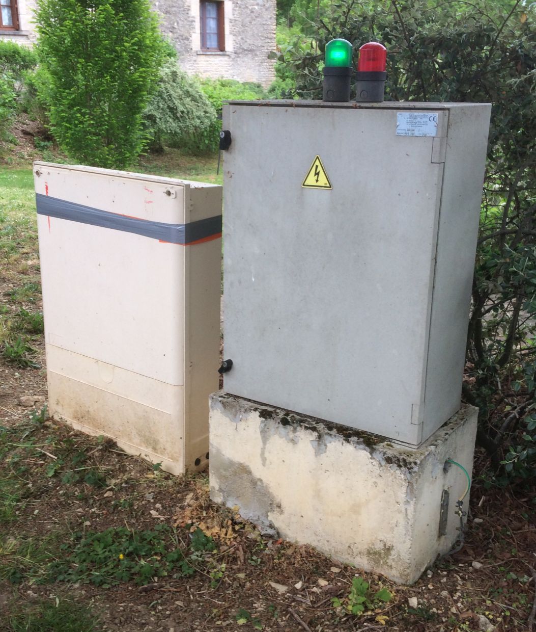

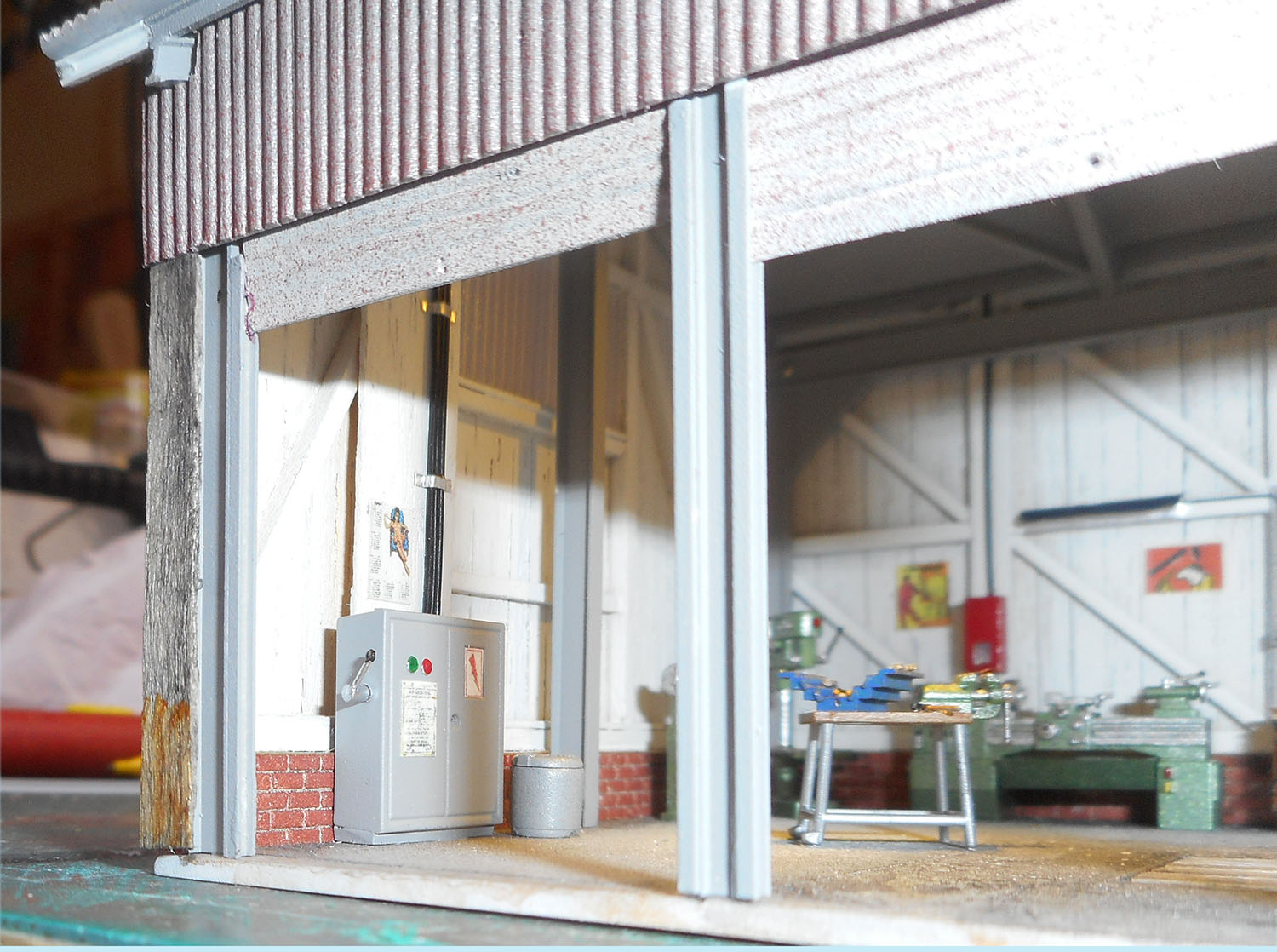

Une petite question, sur l'armoire électrique sont une feu vert et une feu rouge. Pour quoi?

Superbe l'atelier ! Bravo ! 8^D
À mon avis, le rouge est un gros bouton d'arrêt d'urgence... Non ?

Merci Marcel. Mais voilà cette photo pour préciser ma question:
Trouvè à Chassignelles. Normalement avec le feu vert allumé, mais aussi avec les deux allumés.

Je passais, j'ai vu de la lumière...
L'armoire électrique que j'ai représentée est une armoire privée, rien à voir avec un comptage EdF.
Le voyant vert signale que tous les départs (fusibles, à l'époque, pas de disjoncteurs) sont sous tension.
Le voyant rouge signale que l'armoire seule est sous tension, pas les départs.
Pour couper son alimentation générale, c'est le levier chromé ("sectionneur") situé à gauche qu'on abaisse.

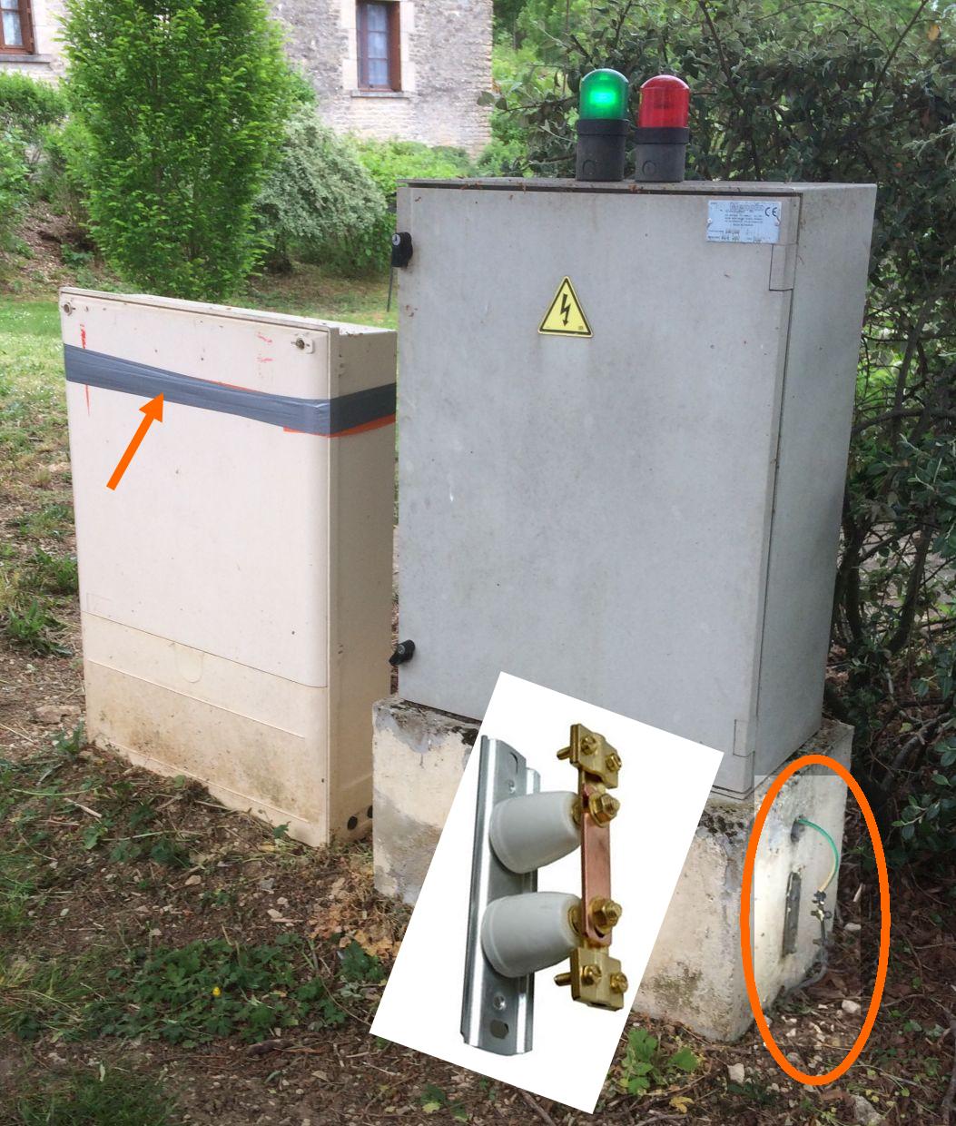

Coffret de comptage fermé par de l'adhésif, barette de terre cassée :C4 :
...Belle image de la France :rod_siflet ...

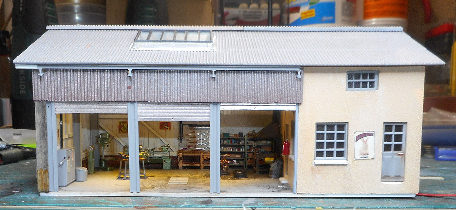

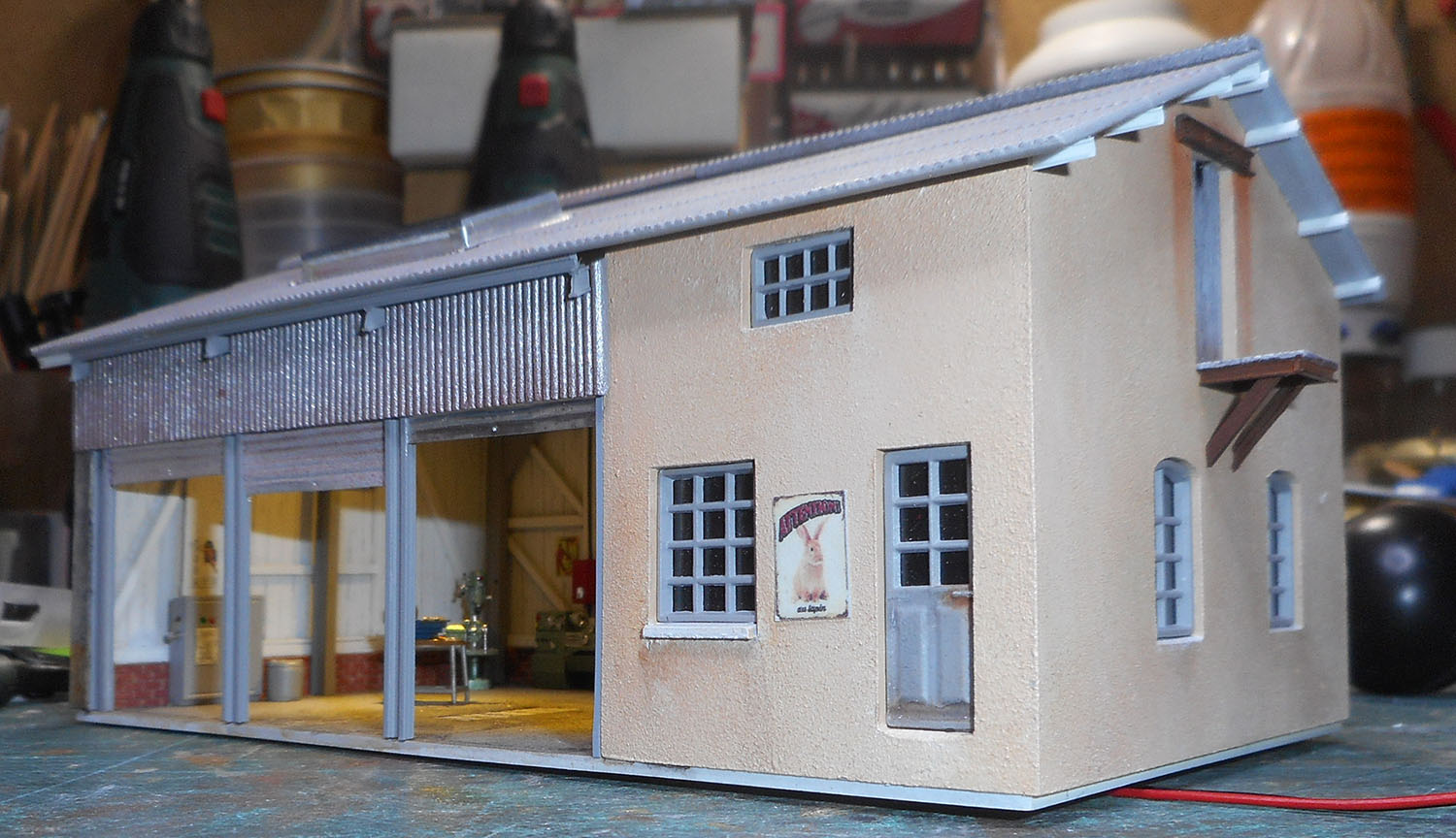

Messagepar Patrick ze rabbit Deludin » 22 05 2022 à 00:57
Rentré tard...
Vous en avez rêvé, le lapin fou l'a fait !

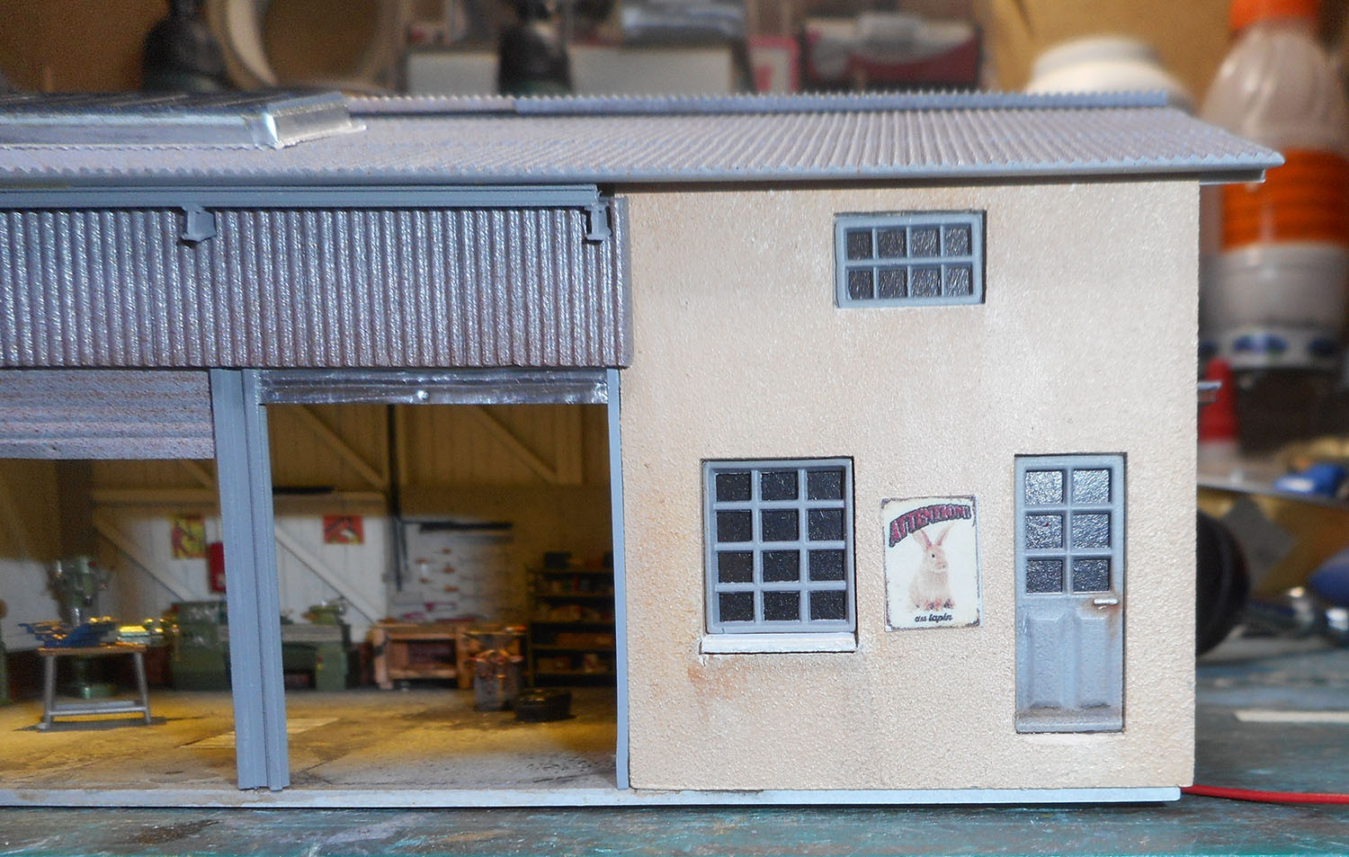

Le calendrier est en place dans l'atelier (ah oui, faut le trouver !) :
... et le panneau "gaffe au lapinou" est posé (de travers) sur la façade :
Tout ça, c'est pas gros, pas sûr que ça se voit #B8 ...

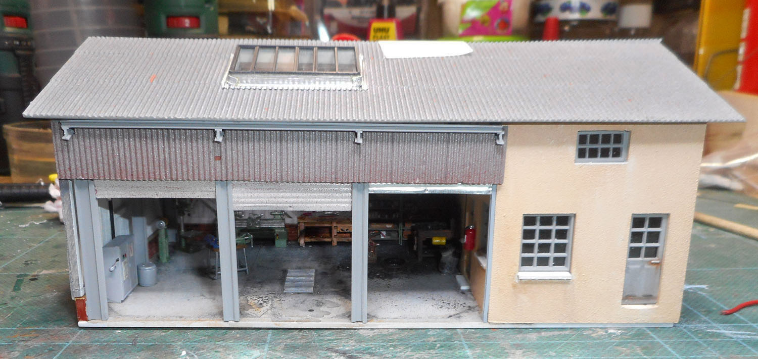

Il reste encore des bricoles à coller, mais j'ai posé la toiture et rajouté les fers qui tiennent les plaques de fibrociment en débord des pignons :
Peinture lorsque la colle aura fait sa prise, demain matin.
...ah non, taleur, tiens :shock: ...
Et avé la lumièreu, cong :

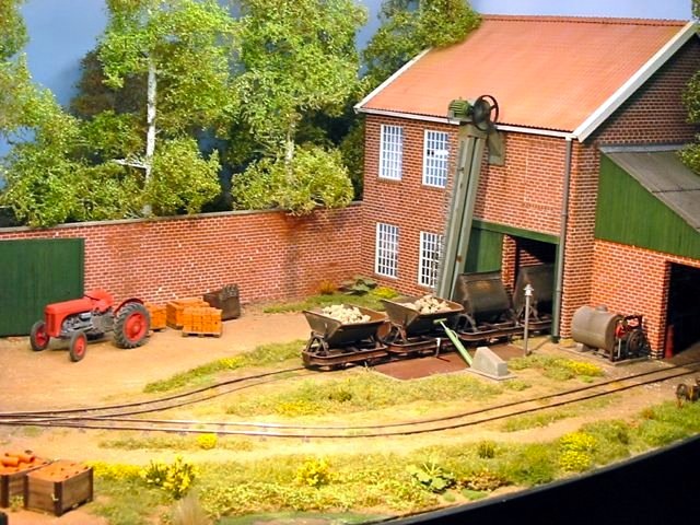

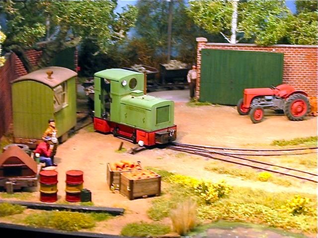

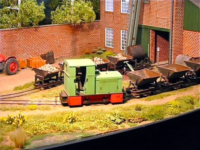

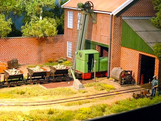

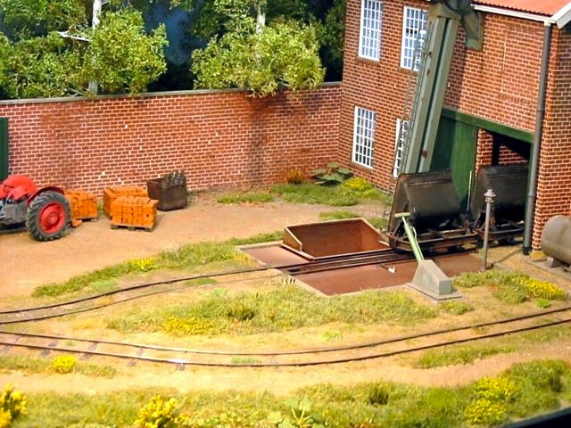

INTERLUDE :
- Manoeuvres à la briqueterie.
Un locotracteur de retour de la carrière...
... Tractant ses bennes vers la briqueterie.
Les wagonnets sont ensuite basculés dans la trémie.
Puis le locotracteur avec son train repart pour charger de l'argile.
Gros plan sur la trémie et son mécanisme fonctionnel.
C'était "Timmer, Steen en Buizen", le réseau au 1/35ème, présenté par Otto Schouwstra lors d'expométrique 2002.
Le réseau avait fait la couverture de Voie Libre.
Enfin, si vous vous déplacez pour l'annivesaire ds 50 ans de l'APPEVA, prenez le temps de vous attarder autour de la Briqueterie de Saint-Aubin, le réseau de Jacky Molinaro.
