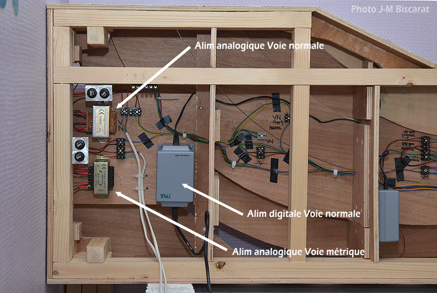

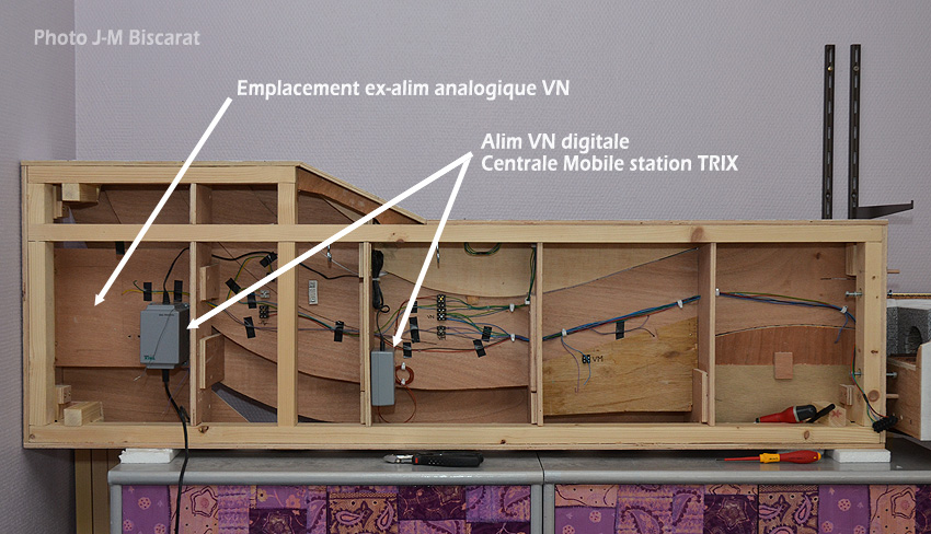

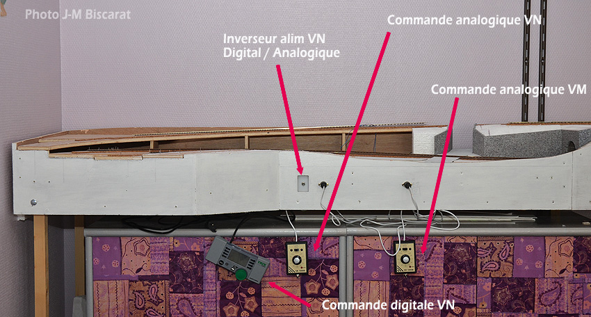

Après quelques travaux du côté du décor sur lesquels je reviendrai plus tard; j'ai effectué des travaux d'électricité, en particulier un changement d'alimentation.
Comme je l'avais peut-être évoqué précédemment (ou pas ?) je disposais pour l'alim analogique de la VN, d'une commande à main gaugemaster (boitier noir) qui présentait la particularité de délivrer du courant pulsé : quelques malheureuses expériences m'ont rapidement monté que les machine à moteur à rotor sans fer (type Maxon) n'aimaient pas du tout ! #B7
La voie métrique était alimentait par un transfo Fleishmann en volant présentant les même caractéristiques (pulsé à faible tension puis continu ensuite).... #B7 aussi !
J'ai donc décidé de revoir complètement l'alim analogique du réseau et d'opter pour une commande à courant continu pur.
PS : je dois préciser que toutes les alims traction sont situées sous le module 2.
Le module 1 reçoit lui le transfo alternatif destiné aux accessoires.
Etat des lieux avant les travaux :

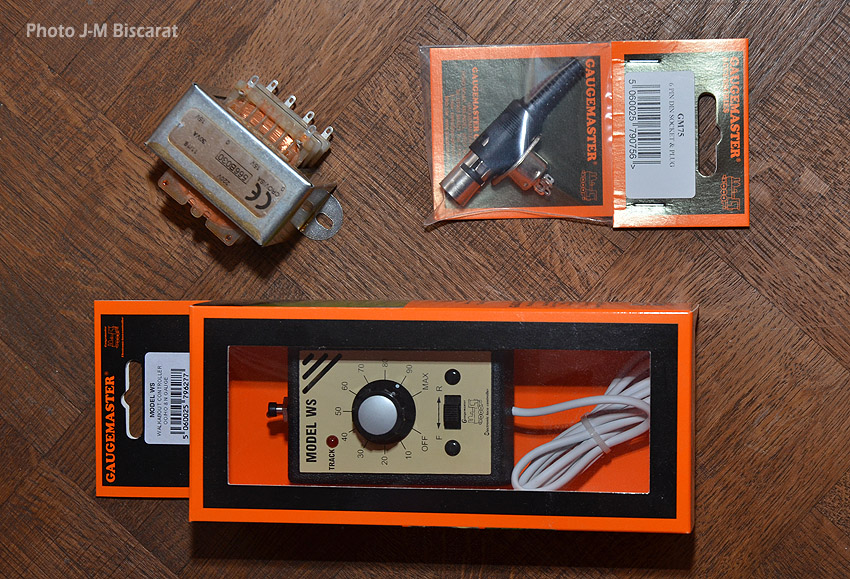

Voici le type d'alim pour lequel j'ai opté :
Commande à main Gaugemaster à simulation + connecteur + transfo 15V =
A noter : en commandant directement en GB chez le fabriquant, on bénéficie de prix plus intéressants....
Le transfo lui vient de chez Sélectronic à Paris.

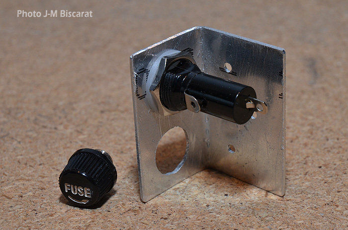

J'ai équipé les circuits primaires et secondaires de fusibles, on ne sait jamais....
Une fois installé, ça donne ça :

très propre le cablage !!! E2 E2

En définitive, je crois avoir réussi à respecter une certaine logique puisque lorsque j'ai retourné le module pour les travaux après une longue période sans regarder ce qu'il y avait dessous, j'ai retrouvé très facilement le cheminement de mes fils même sans plan.

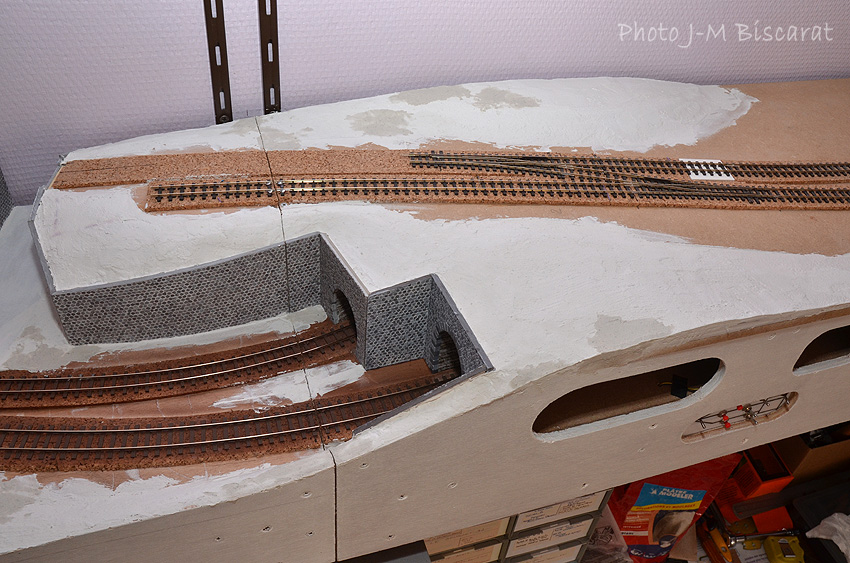

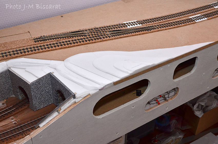

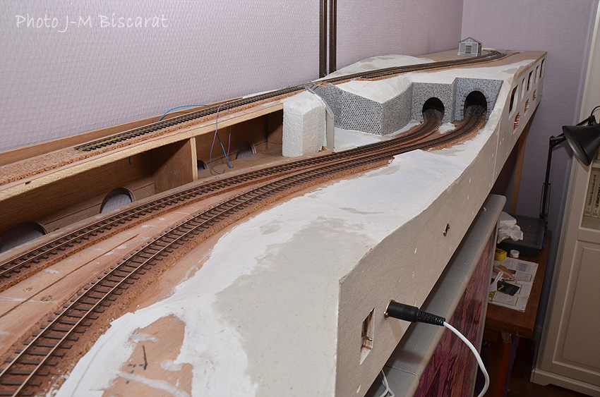

Messagepar mikado » 17 06 2012 à 00:27
Bonsoir la compagnie
Petite mise à jour des travaux (lents !) sur Nozières-Murat avec cette fois la confection du relief
Le relief est réalisé à base de polystyrène expansé et de Dépron :

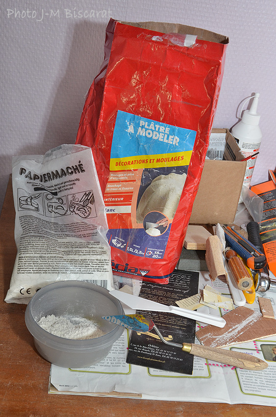

Ensuite, application d'un mélange de platre + papier mâché (pas facile à trouver H4 ou alors à prix d'or !) :
Voilà ce que ça donne :
J'ai terminé en passant au pinceau le même mélange mais assez dilué (méthode décrite dans un Hors-série Loco-Revue)

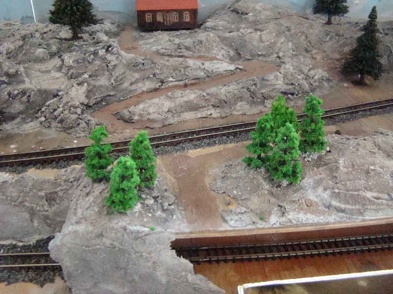

hum ... pour le "papier maché", moi, j'emploie du carton à oeuf, mixé dans un vieux moulin à café !!! je rempli un bol en caouctchouc pour mélange avec de l'eau, j'y jette une bonne poignée de carton à oeuf, et je complète avec du plâtre pour plafonnage jusqu'a obtention d'une pâte assez ferme : c'est le célèbre "michpap" !!
il suffit ensuite de le clacher sur le relief ! :ipb-251
voila ce que ça donne en Z (1/220) :mrgreen:
