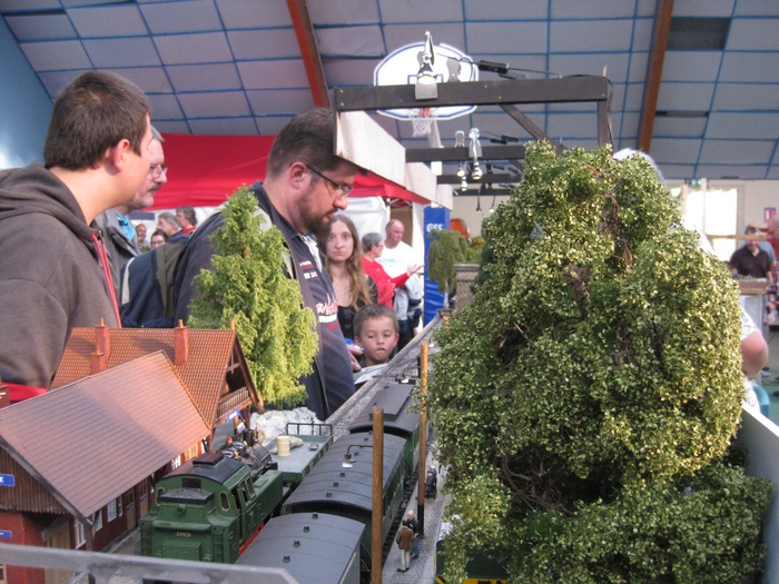

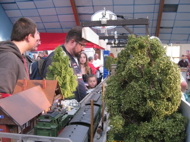

Messagepar pelican » 16 10 2017 à 09:31
petit bilan vite fait après le Ramma ..
chargement de la camionnette, ce fut un peu chaud !! l'espace chargement était plein comme un œuf, et j'ai même du recouper 2 cm de décor pour fermer le coffre !!
Mme Pélican a du laisser une petite partie des bagages (les pulls et les doudounes !!) et moi, j'ai oublié la ptite boite avec les véhicules routiers !! H4
Montage très facile le vendredi soir, sur les petits bancs Ikéa, avec l'aide de Bernard et Viviane !! en 1h, la structure du réseau était monté, on a aussi renforcé le module avec la gare de Linpace : un pied et quelques vis, car ça semblait un peu léger, montage des raccords électriques et de la centrale, et ça roulait !!
on pouvait passer à la suite (resto, hôtel ...)
Le samedi matin, montage de tout ce qui n'avait pas été réalisé la veille, et montage de l'éclairage
liste :
- terminer la végétation
- pose des personnages
- pose de la clôture pour les vaches
- pose du bandeau et des spots à pince led pour l'éclairage (9 spots)
- pose de la jupe
- pose des plaques de finitions aux abouts de réseau
- pose d'un pied de support pour la coulisse
- pose des véhicules routiers .. à non ... j'ai oublié la boite H4 H4 H4
- un peu de peinture ...
- et on remplacé les pinces qui maintenaient les modules par des vis ... il y avait du jeu à certains endroits !
et à 14h00, on était prêt pour le public !! enfin presque ... il manquait une vue sur les coulisses !!! et donc, circulation au pif dans la coulisse, mais pas glop !!
beaucoup de monde, beaucoup de questions, beaucoups de ptits n'enfants admiratif, bref ... que du bonheur .. un peu chaud dans la salle, heureusement, il y avait de quoi bwaare, et de quoi déguster ...
C7
19 h, on ferme ... et on pouvait passer à la suite (resto, hôtel ...)
Dimanche matin, passage express par une grande surface pour l'achat d'un miroir de salle de bain (4 €) et montage du miroir pour voir les coulisses !!! ça changeait la vie ..
:ipb-279
Remarque amusante de Chris
- pourquoi tu ne montes pas une caméra ?? maintenant, ça coûte rien en Chine...
- ça coûte combien ??
- ben ... aux environ de 12 € ..
- ça va, je peux acheter 3 miroirs avec ça ... et ça ne tombe pas en panne ... C7
les petits bémols :
je n'avais pas une bonne maîtrise de la centrale, plus la lenteur des aiguillages (les tortoises ... c'est leeeent ...) ce qui faisait que c'était un peu vide entre 2 circulations ...
c'était déjà plus rapide en fin d'expo, mais pour le public, il faut que ça roule :H2
vu que j'en avais déjà plein les mains avec la VN, la voie de 60 a été un peu plus délaissée ... de plus, le ptit locotracteur jaune n'appréciait pas trop l'ambiance expo, et ne roulait pas bien du tout !!! il va avoir droit à un bon décrassage !!
une solution : peut être une autre centrale pour la V60 ?? et impliquer les copains visiteurs dans la conduite soit V60,, soit Vn ..
La loco vapeur V60 doit subir un lestage conséquent !!! départ un peu dragster, et prise de courant aléatoire !!!
amusant : j'avais placé un wagonnet en bas de la carrière .. le nombre de gens qui m'ont signalé "un wagon est tombé !!!"
Solution : collage et végétation dans la benne !!
et malgré ça, il y a encore de la végétation à placer ...
Et ne plus oublier les véhicules routiers ... ça faisait un peu vide dans la cour de la gare !!
J'avais réglé les sons des locos un peu trop bas ... en expo, vu les bruits des autres réseaux, ça faisait un peu faiblard, voir anémique pour certaines locos !! il n'y en avait qu'une qui donnait à plein régime, et c'était celle là que les gens appréciaient !!!!
Par contre pleine satisfaction pour la circulation en Vn : nombreuses possibilités de jeu, de manœuvres, de roulement ..
à la maison, il y avait parfois une loco Vn qui plantait, ici rien de tout ça, roulement très souple, et la seule qui était un peu mal réglée au niveau de l'électronique a été réglée par Rodolphe, nette amélioration :ok
j'ai aussi l'aiguillage n° 2 qui déconne parfois : les locos déraillent dessus quand il est en voie droite !! je pense que je vais placer un contre rail pour y remédier !
Sinon, très bon accueil du public, nombreuse questions, des plus pertinentes, aux plus farfelues, mais toujours dans la bonne humeur !! mon siège a servis de nombreuses fois comme "porte petit n'enfant" .. et là, j'étais mal, parce que je ne voyais pas bien le miroir de la coulisse !!! mais bon, le sourire du gamin, ou de la fillette valait bien ce petit désagrément ... et puis, le merci des mamans ... :rod_siflet
et puis ... 18h ...démontage du réseau et chargement dans la camionnette ... sans stress et sans pertes de temps .. à 19h, tout était ranger, sans se presser !! On a réussi à tout recaser dedans, alors qu'il y avait des sacs supplémentaires .. les achats de l'expo ... et ceux de Mme pélican ...
on pouvait passer à la suite (resto, hôtel ...) Ah non ... resto, retour C7

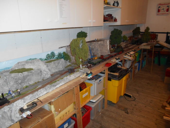

Messagepar pelican » 17 10 2017 à 08:58
c'est pas faux .. C7
j'ai simplifié le roulement du réseau ... :rod_siflet
il y avait quand même 5 trains en VN, et 2 en V60
Vn : un marchandise, 2 voyageurs, 2 locos pour les manœuvres en gare !
et en coulisse, on pouvait caser 2 grands trains (le marchandise, et le voyageur avec les portières latérales) ou 1 grand, 1 petit (le voyageur avec 3 petites voitures à plateforme) , et les 2 locos manœuvre avec chacune 1 wagon court !
ça fait de sacrées possibilités de jeu :ipb-251
en V60 : le railbus, et la rame avec les bennes et quand la vapeur ou une autre diesel sera fonctionnelle, il y aura une troisième rame, avec wagons de servitude : un plat, une citerne, et la ptite voiture ...
Le réseau est déjà remonté dans mon atelier ... et tout fonctionne, avec la deuxième voie en coulisse !!!
ça va faire des sacrées séances de jeu avec les gamins !! quand je vois que Bernard et Alex ont réussi à jouer avec, je n'ai aucun doute quand à la capacité des gamins à exploiter le réseau
C7

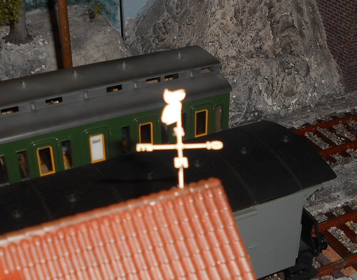

le détail qui tue :
merci Maquette Création :ok
