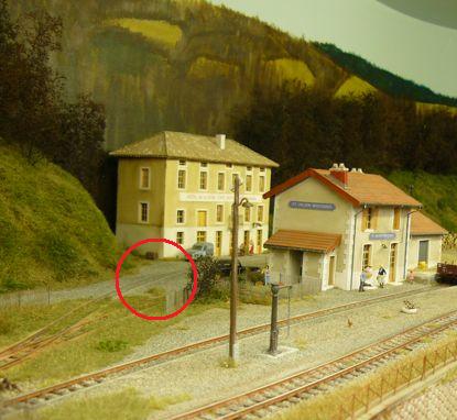

Messagepar Jimmy » 16 10 2011 à 15:43
YVES a écrit:
Merci pour ces magnifiques photos !
Un petite question pour Christophe: comment a été réalisée la voie qui est noyée dans la route ? J'aimerais en refaire une, mais je ne sais pas quelle technique utiliser :D3
Amicalement Jean-Marc
Jimmy
Messages: 151
Enregistré le: 10 09 2008 à 17:13
Localisation: Valais - Suisse
Re: De St Julien Boutières au Passage d'Intres
Messagepar vigeois » 16 10 2011 à 19:31
J'ai galéré ! :D3 Dans un premier temps j'ai disposé du liège de 2mm de part et d'autres, puis couche d'enduit ponçage, couche d'enduit, ponçage... et puis là surprise, je fais passer un wagon et.... les contre rails n'étaient pas assez dégagés ! H4 Alors avec X acto, j'ai dégagé les contre rails... Dans une seconde étape, j'ai recouvert mon enduit de sable de décor, encore une "découverte" le sable à une épaisseur ! :mrgreen: Donc de nouveau grattage :F3 , peinture, etc....
Pour la voie imbriquée, va falloir qu'un artisan se penche sur le sujet ! :rod_siflet
Christophe

Salut à toi Jimmy, Rhodanien plus en amont que moi. Pour la voie en chaussée, j'ai opté pour la toile d'émeri collée sur carton pour la place de la gare de Pont-Céard. Cela donne de bons résultats sans atteindre l'art de vigeois. S'il essayait - lui - cette technique, sûr qu'il obtiendrait des résultats supérieurs aux miens.
Messagepar vigeois » 16 10 2011 à 22:03
Lui :mrgreen: il veux bien essayer un truc, mais "il" a besoin de connaître la valeur qu'il convient de conserver pour laisser passer les essieux sans que ces derniers ne soient genés par le "remplissage" de l'entre-rail (désolé pour les termes, mais j'AVOUE ne plus me souvenir des termes exact :D3 et je suis preneur de photos de voie noyée en pavés, en herbe, en terre... :rod_siflet Dans le cas de courbes, quel rayon faudrait-il prévoir ??? (re :D3 )
