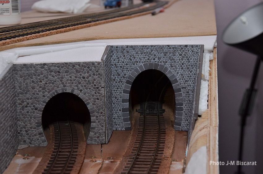

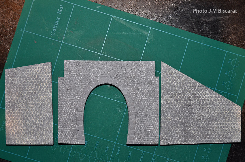

Bonsoir à tous.
Petite mise à jour avec les travaux de ces derniers temps.
Après mes problèmes de Dépron "fondu"; j'ai donc regravé mon entrée de tunnel... :E5 ... A la main : la prochaine fois j'essaierai d'utiliser un emporte-pièce de hexagonal; ça ira plus vite et la régularité sera meilleure ! :rod_siflet
J'ai appliqué une couche de Gesso.
J'ai bien laissé sécher.......... Puis j'ai peint avec mon mélange de gris et ai laissé sécher au moins deux jours....
J'ai enfin appliqué mon jus de blanc (dilué à l'eau et non à l'alcool). Et oh miracle, la teinte de base a bien tenu le choc sans se mélanger au blanc (voir la différence avec l'entré de tunnel VM sur la photo 3).
Après la couche de Gesso et celle de gris :
Passage d'un jus de blanc Tamiya
Après avoir appliqué des petites nuances de couleur sur certaines pierres :
Le tout mérite encore une petite patine et il manque les pierres d'angle.

Messagepar chamb07 » 10 04 2012 à 08:12
#B6 le rendu est très bon!
Ardéchois coeur fidèle
chamb07
Messages: 580
Enregistré le: 04 10 2011 à 22:36
Localisation: LE CHEYLARD
Re: Nozières-Murat réseau mixte HO/HOm
Messagepar malletslm » 10 04 2012 à 08:24
... et "l'irrégularité" - toute relative ! - des pierres hexagonales est très bien ! #B6
malletslm
archiviste du forum
Messages: 7204
Messagepar mikado » 10 04 2012 à 09:00
Merci à vous deux ;)
Au vu de l'expérience acquise pour la réalisation de ces 2 entrées de tunnel, et compte tenu du fait qu'il me reste encore un grand mur à réaliser le long de la VM qui mène en gare de Murat, je crois que je vais la réaliser en Dépron gravé, ça cassera l'uniformité de l'opus incertum des planches Redutex...
