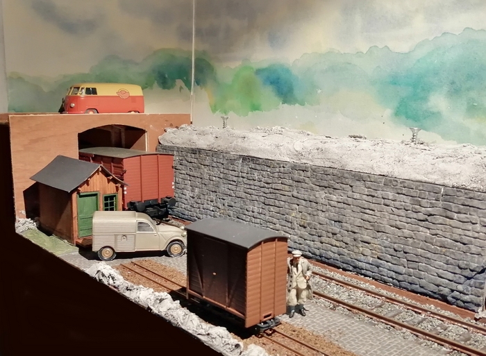

Pour le moment, je laisse de côté la végétation, et je me penche sur la voie étroite ..
Reprise dans le tunnel à la râpe à bois ... et maintenant, la caravane passe ! essai avec le wagonnet ... aïe aïe aïe ! ça bringuebale :C6
En cause ... le ballast .. comme sur mes autres réalisation en 9 mm, il y a des petits grains de ballast collés sur les côtés des rails, et qui font bringuebaler les wagons ! c'est moins visible sur les locos .. et donc reprise des endroits litigieux .. et il faut que je termine la pose des interrupteurs pour les aiguillages ... et je vais profiter du basculement du réseau pour poser mes 3 lampadaires !
Et puis, la voie côtoie dangereusement le précipice à certains endroits .. D9
J'ai trouvé un profilé en L que je vais placer le long de ces fameux précipices avant un accident ...
De quoi s'occuper par ce temps pluvieux :H2

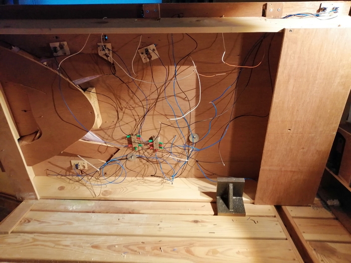

Matinée consacrée au câblage .. H4 H4
Que je n'aime pas ça .. :C6
Mais bon... on y arrive : les 6 interrupteurs sont placés ... et raccordés ... et ça marche !! :ipb-251
Enfin .. en mode démo : le réseau est sur la tranche ! il reste les lampadaires à placer ..
Question : pour alimenter les lampadaires style jour/nuit .. et en digital .. il y a un truc ??? :D3
Les dessous de l'histoire ..
Je dois encore ranger tout ça .. C7

pelican a écrit:Question : pour alimenter les lampadaires style jour/nuit .. et en digital .. il y a un truc ??? :D3
Ben, un interrupteur de plus : jour/nuit :F9 :D3 ...
