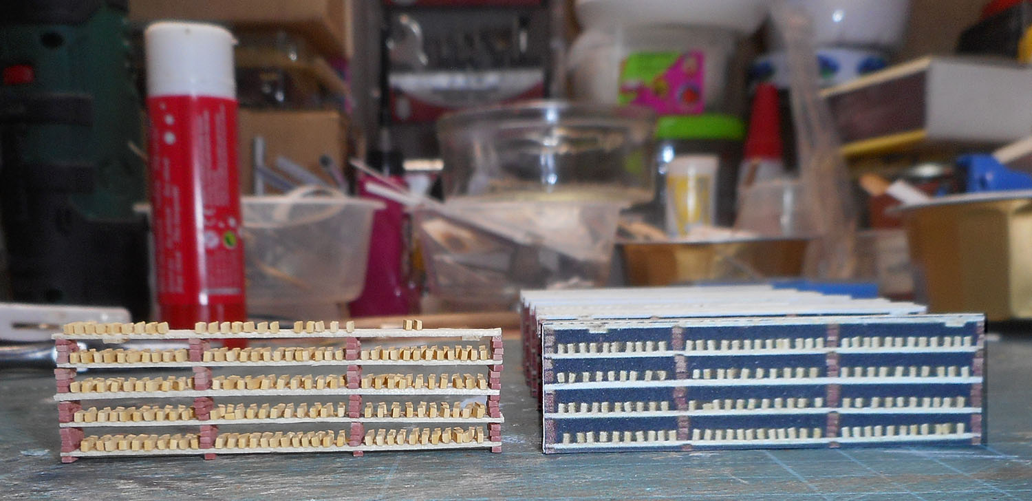

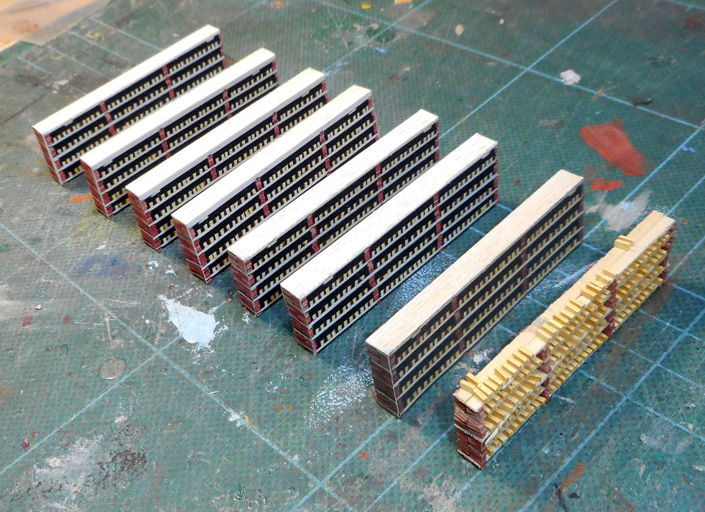

Bon, ben j'étais au paradis
... mais tout à une fin, faut que je m'y remette !

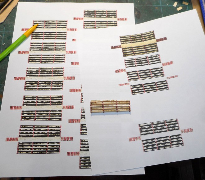

Alors, pour commencer, essayer de trouver la même couleur sur les copies que sur l'original.
Pas réussi, tant pis.
Et une planche, une !
Montage à la colle en bâton sur le carton-mousse, la difficulté étant, comme chacun sait, de couper ce truc bien perpendiculaire :
On va dire que ça ira :
:prrrt:
Messages: 14882
Re: Pour cent briques (réseau H0i / 6,5 mm)...
Messagepar Patrick ze rabbit Deludin » 10 05 2022 à 23:47

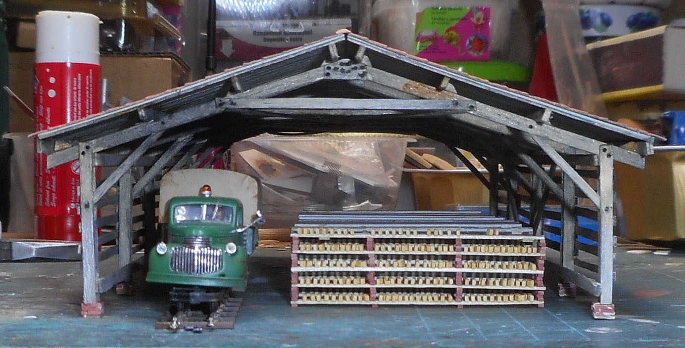

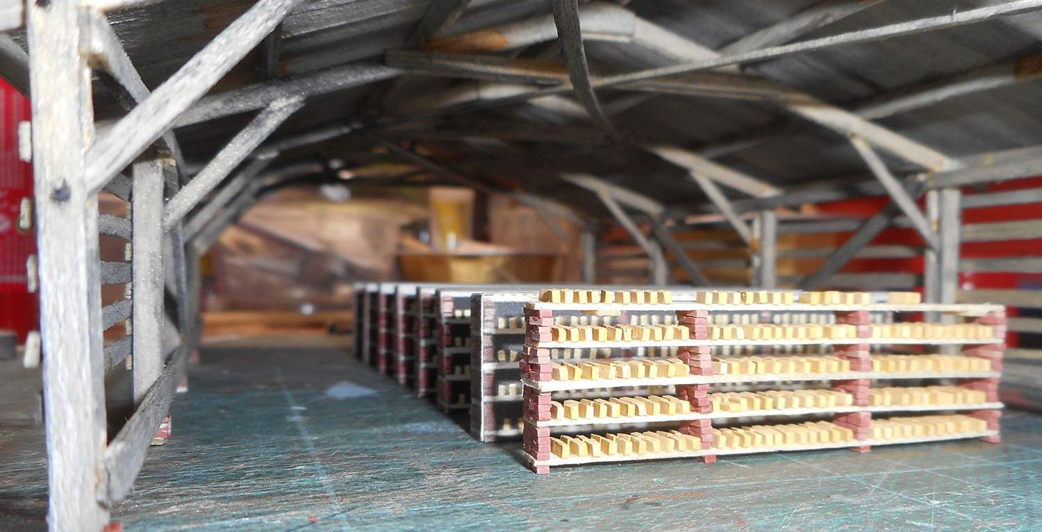

Caisse que ça donne :F9 ?
Ça, vu de près :
... et de plus loin :
J'avais bien dit que ça irait !
:prrrt: (bis).
Demain matin, un coup de vernis mat, histoire que la sortie papier ne "fonde" pas avec le futur collage.
Sans doute quelques briques collées sur le dessus, du moins dans les premiers rangs : ça cachera un peu plus les rangs de derrière !
:prrrt: (ter !).
Et maintenant, #B4 :D5 :D5 .

Sincèrement Patrick a moins d'avoir le nez collé dessus difficile de voir que les rangs de briques arrières, sont des impressions ,sous la halle, avec les claires voies ,c'est invisible si on ne le sait pas #B6
Super travail :maitre:
Messages: 24342
Messagepar pelican » 11 05 2022 à 08:33
Certes ... mais si on sait .. C7
Superbe E2 E2 E2

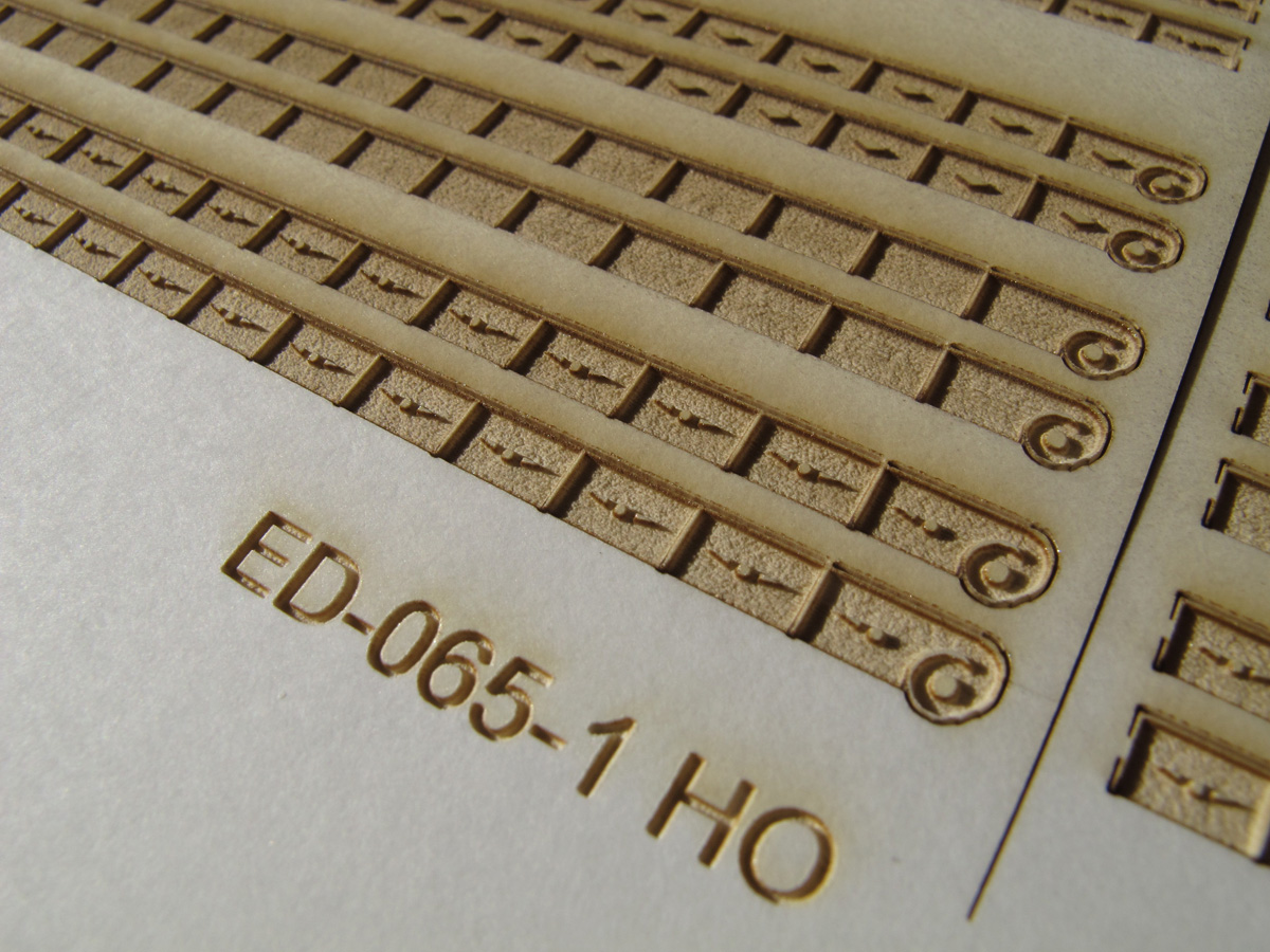

Ce qui me gêne, c'est que les tuiles ont leurs joints alignés d'une rangée sur l'autre, alors que ces joints devraient être croisés (décalés d'une demi-tuile) :
Erreur courante, d'ailleurs même Marcel Hackle s'y est laissé prendre !
C'est dire...
Par contre, je ne sais plus où nous en avons déjà parlé, mais il y a des tuiles de rives pour les pignons fort intéressantes :
Messages: 14882
