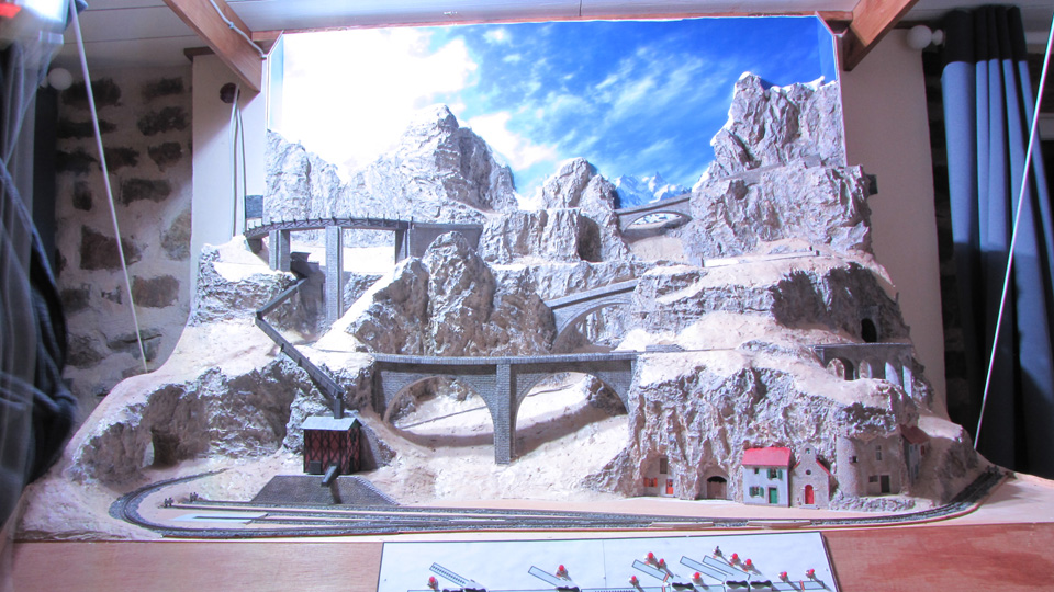

Super, très ingénieux et parfaitement réalisé. Je trouve qu'en plus ça va très bien avec l'idée générale du réseau, qui sort de l'ordinaire.
Bref, bravo ! :maitre:

Super à tous points de vue !
Faire et défaire, c'est toujours du boulot.

Bravo :ok
Je suppose qu'il va y avoir des flancs pour cacher le réseau, et un dessous E2 E2

Génial : la concrétisation d'une idée E2 .
Comme quoi ça n'était pas une idée... en l'air.
Oui, reste un peu d'habillage et un peu plus de poids pour le moteur du volet roulant.
Mais bon, selon les lois de la physique, y'a jamais la totalité des 40 kg à lever #B8 .

Effectivement le moteur ne doit soulever qu’entre la moitié et les 2/3 du poids (pas fait le calcul). Les fils sont placés un peu en arrière pour dégager l’accès mais ça doit peser un peu plus sur le moteur.
L’avantage du moteur de volet roulant c’est qu’il a des fins de courses et un frein.
Les cotés et le dessous seront habillés mais avant je vais passer à l’éclairage. Avec les LED multicolores on devrait pouvoir faire des choses intéressantes.

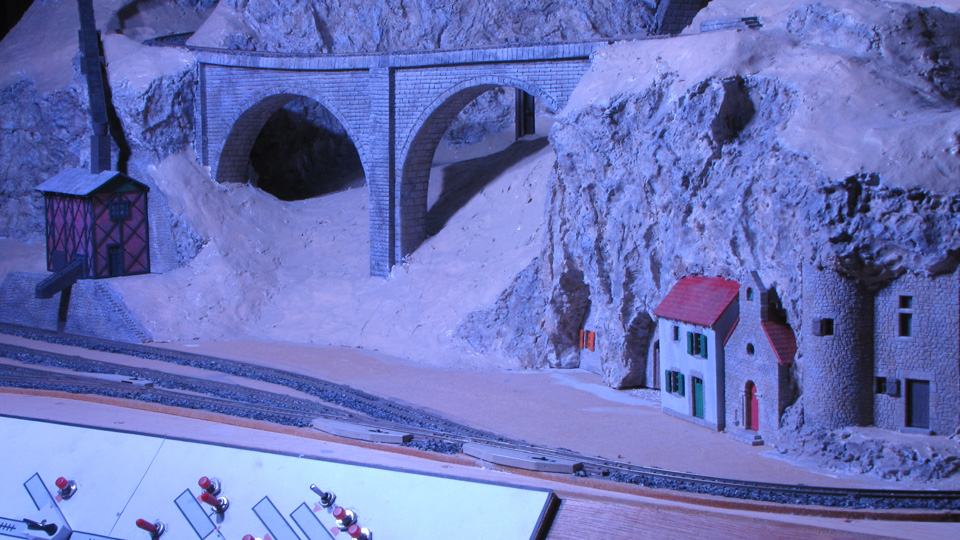

J’ai acheté ce truc là. Ces spots à LED RGB sont plus efficaces que les rubans LED et dispose d’une télécommande qui permet de créer trois teintes personnalisés.
Voici un premier test avec le « blanc » par défaut. Il équivaut à 100% sur les trois couleurs. Conclusion c’est pas un vrai blanc et c’est moche.

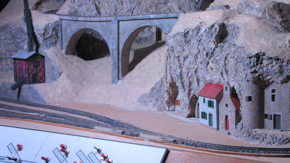

Heureusement on peut régler les couleurs en baissant le bleu on a une couleur plus naturelle.
J’ai fait un éclairage de coucher de soleil. Vouais. En fait il faudrait qu’il soit rasant pour être plus convaincant.

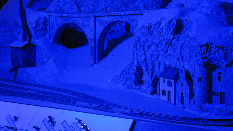

J’ai fait aussi un éclairage de nuit. La photo ne rend pas tout à fait la bonne luminosité. Ce serait intéressant si on avait un éclairage dans les bâtiments / trains.

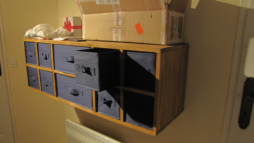

J’ai aussi mis une étagère murale pour les accessoires du train. Ces petits tiroirs sont bien pratique.

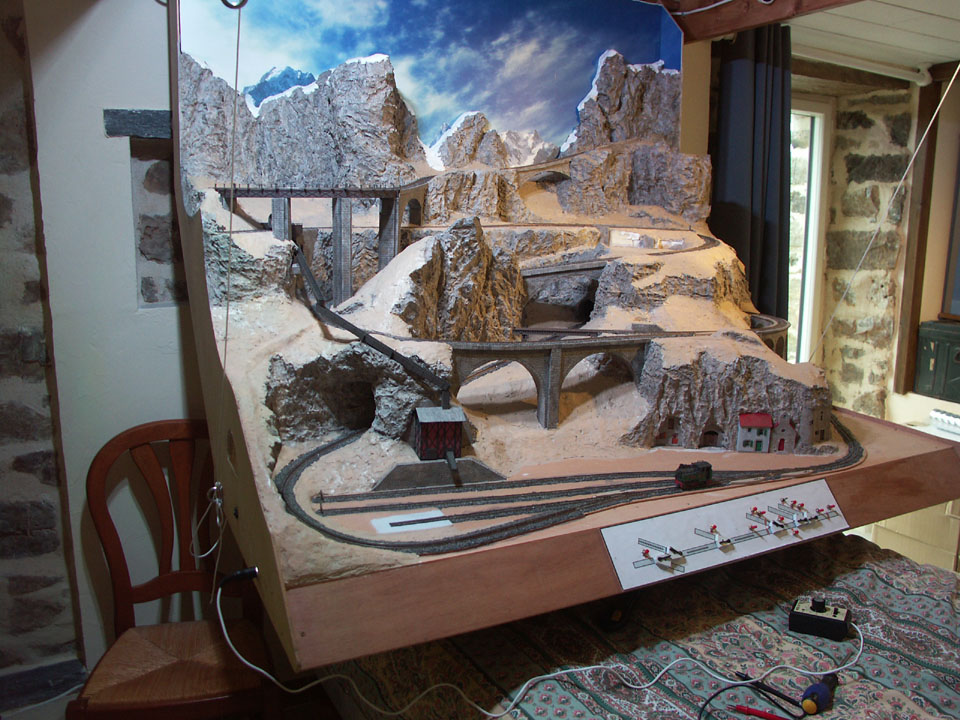

Messagepar Mr Béton » 15 03 2020 à 12:28

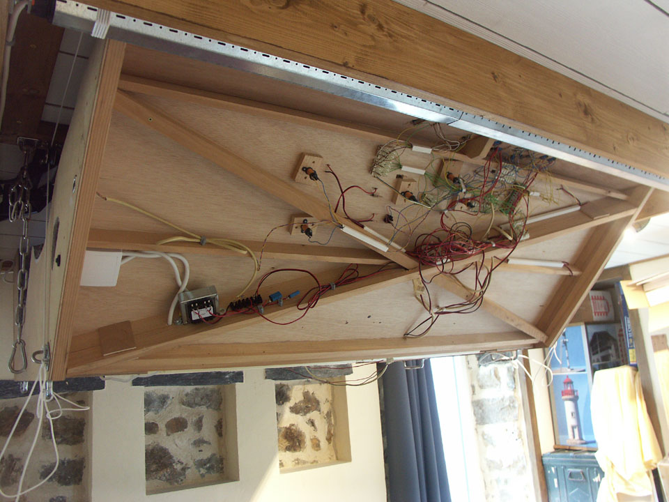

J’ai fini l’alimentation électrique du réseau et j’ai fait une remise en service. Le réseau n'a pas souffert du déménagement.
Effectivement le contrôleur Gaugemaster marche bien, mieux que le vieux tranfo Roco. J’ai l’impression qu’il y avait aussi des faux contacts dedans.
L’avantage du plateau relevable, c’est qu’on a un accès facile en dessous.
Reste à cacher ces vilains fils car dans la chambre ça fait moche.
