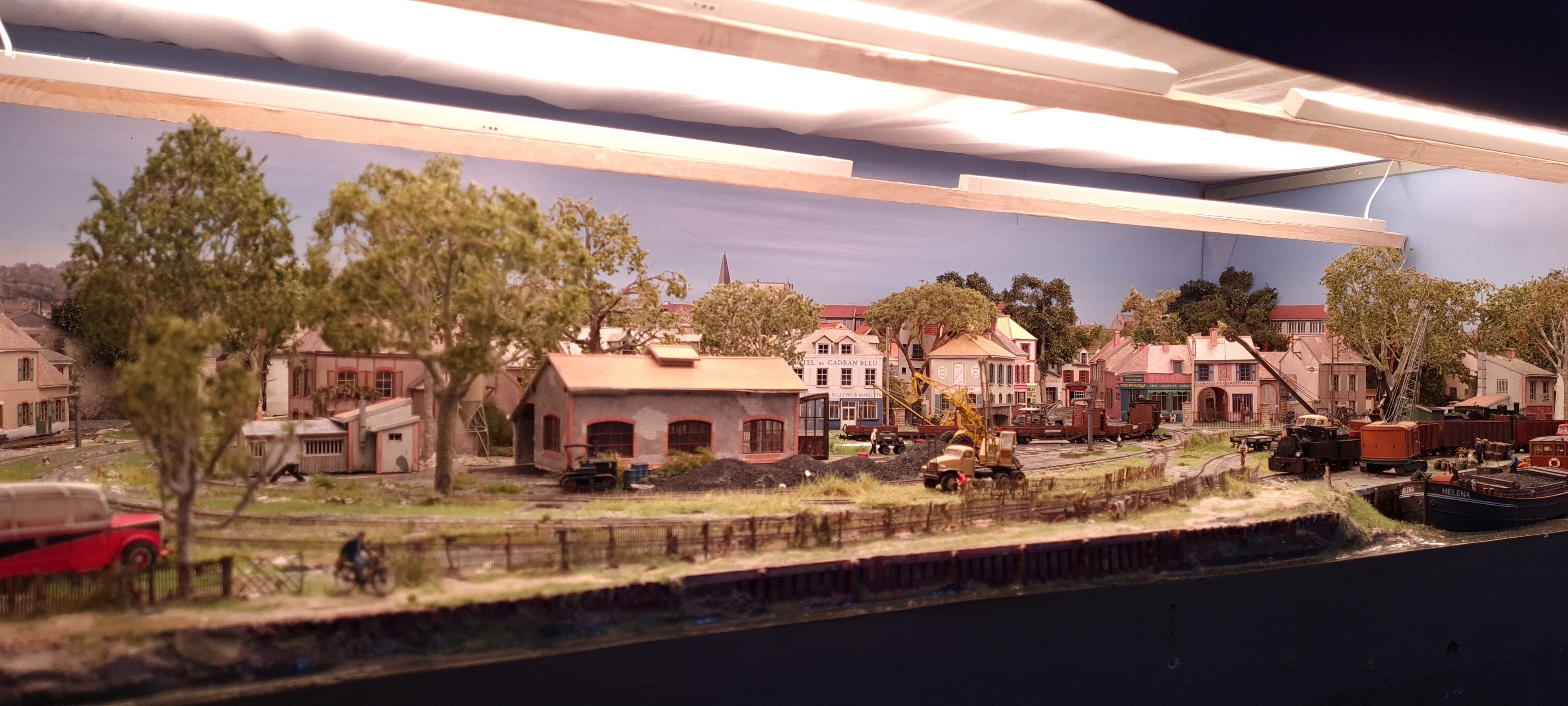

La lumière des LED de chez Ikea me semble beaucoup trop chaude? Peut-être faudra-t-il que j'en rajoute un ou deux en plus froid pour diminuer cet effet.
Sur cette photo j'essaye de restituer le plus précisément possible la lumière réelle que j'ai chez moi avec cet éclairage évidemment cela ne vaut que sur mon smartphone

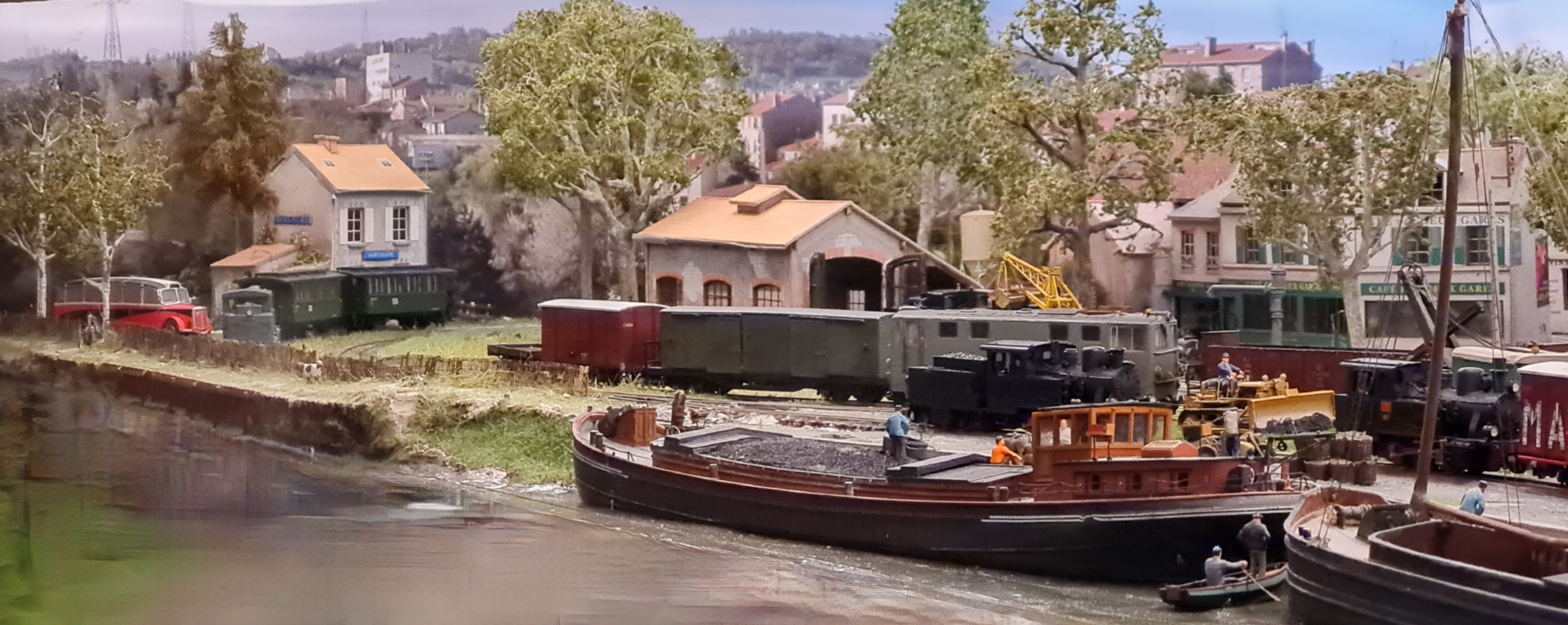

Ou celle ci

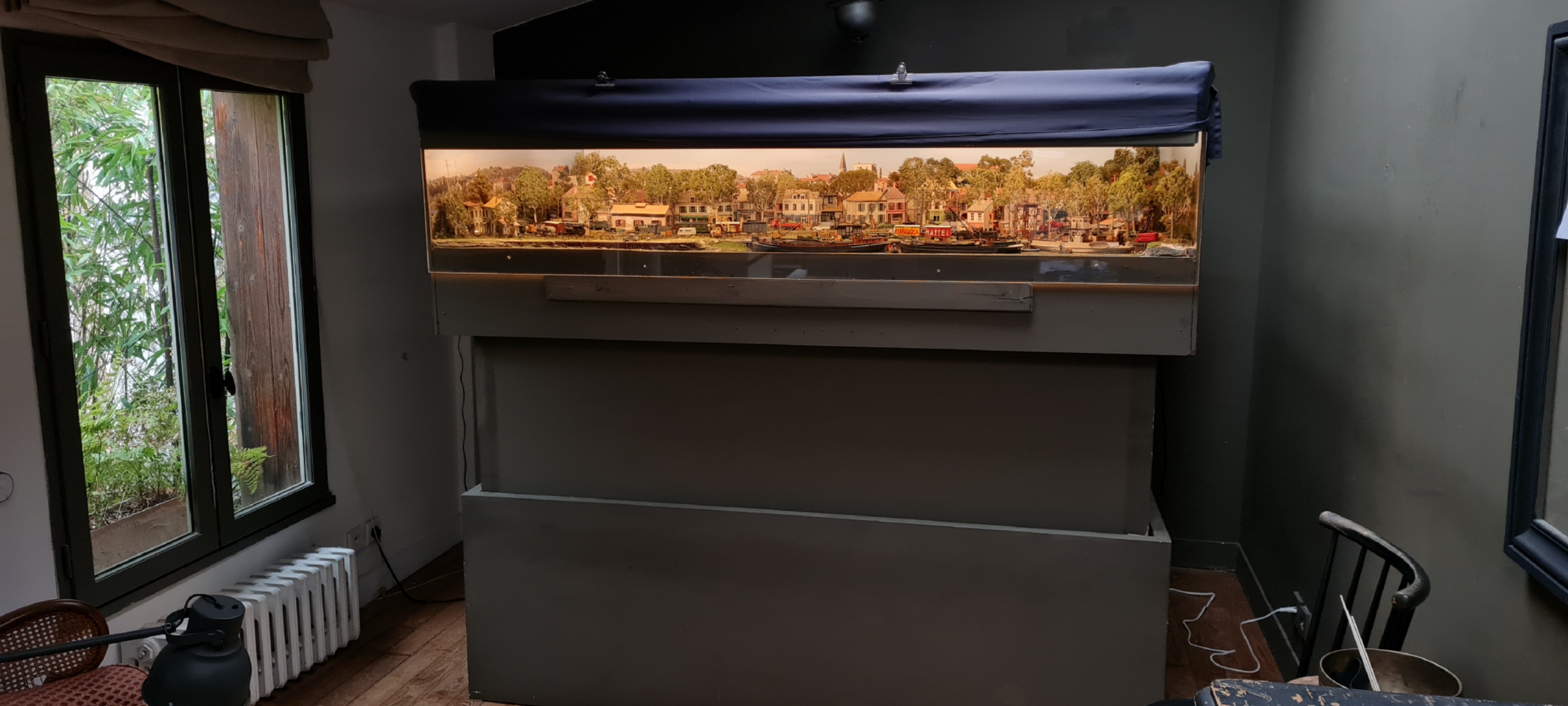

Mise en place à blanc
On vois bien que les LED Ikea ont une température de couleur trop chaude

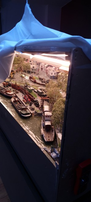

Messagepar pierrecab » 09 12 2021 à 11:05

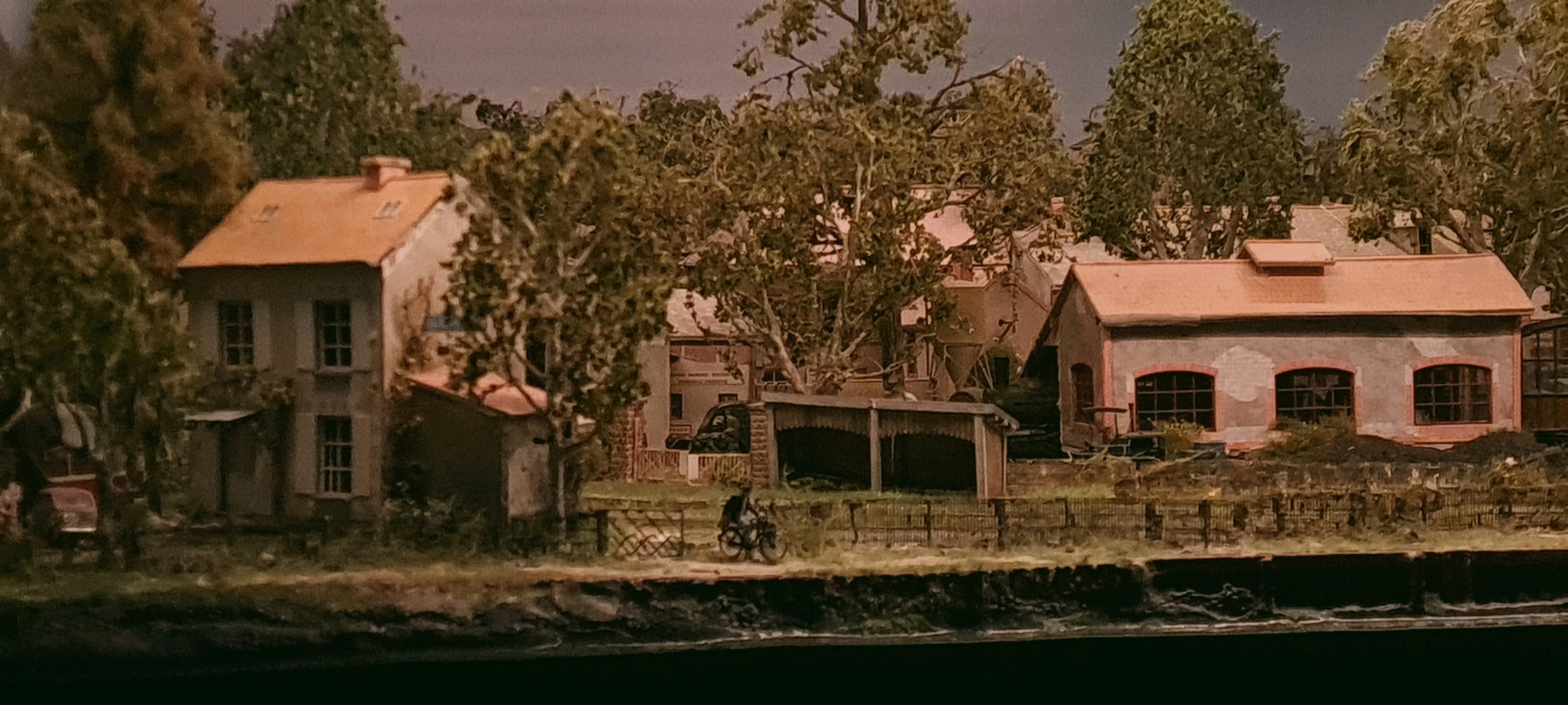

Le réseau est un peu en vrac une fois de plus C7
Je me lance dans des gros réglages pour atténuer la dureté de la lumière j'ai donc disposé un tissu blanc comme plafond pour simuler le futur plafond en bois peint en blanc et j'ai descendu les bandes de LED de 13 cm pour pouvoir les renvoyer vers ce plafond blanc j'ai avancé de 13 cm le plafond blanc en porte-à-faux sur l'avant du réseau et rabattu le tissu blanc sur environ 15 cm afin de renvoyer la lumière sur le premier plan pour l'instant le résultat est positif les ombres sont beaucoup plus douce et la puissance des bandes de LED et telle qu'il y a suffisamment de réserves pour compenser leur position en indirect

Messagepar pierrecab » 10 12 2021 à 09:56
Mais ça améliore la lumière

Re: La rue des deux gares
Messagepar YVES » 11 12 2021 à 17:58
Oui effectivement, l'éclairage est plus tamisé, comme l'affirme les Londoniens...

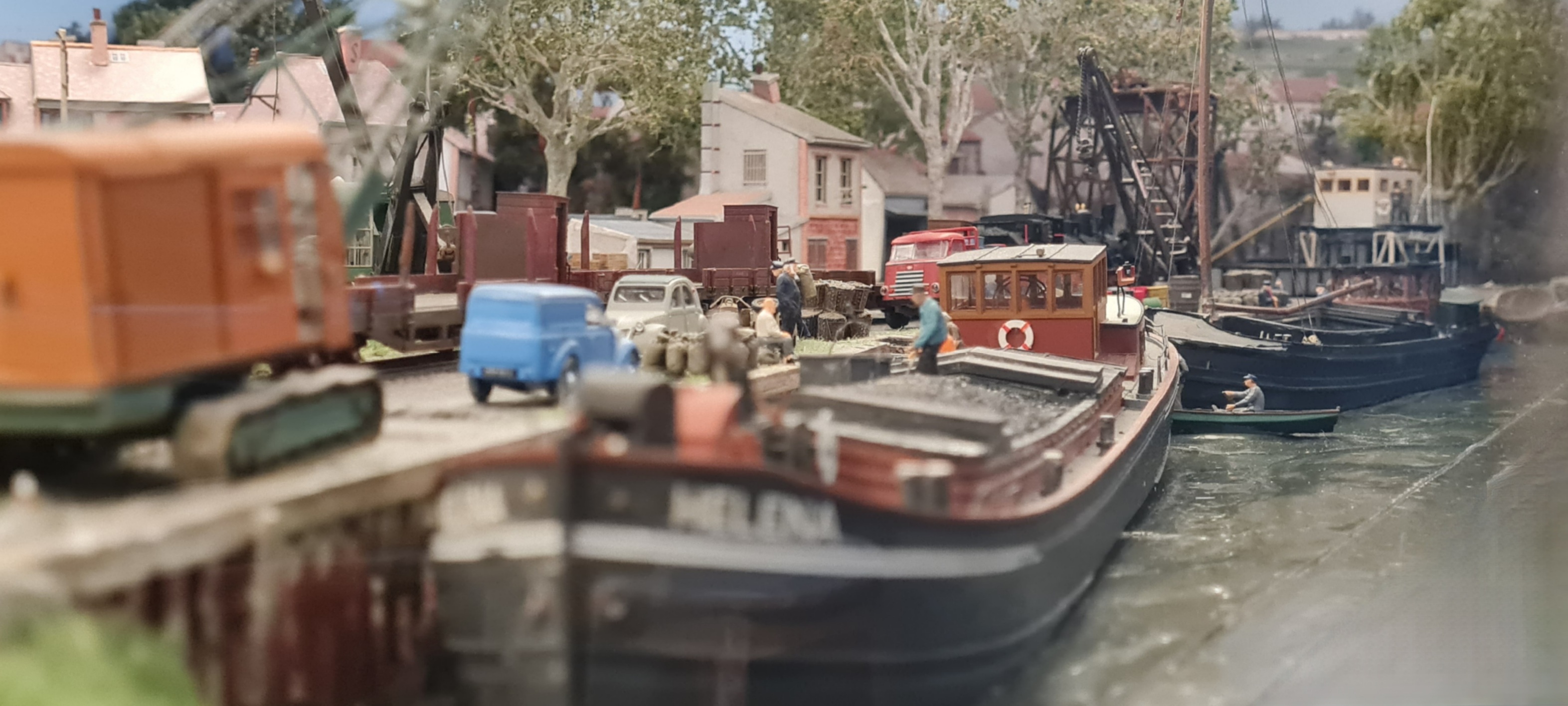

Messagepar pierrecab » 11 12 2021 à 18:03
D'ailleurs le fog a bien l'air d'arriver par le bas de l'image :F9

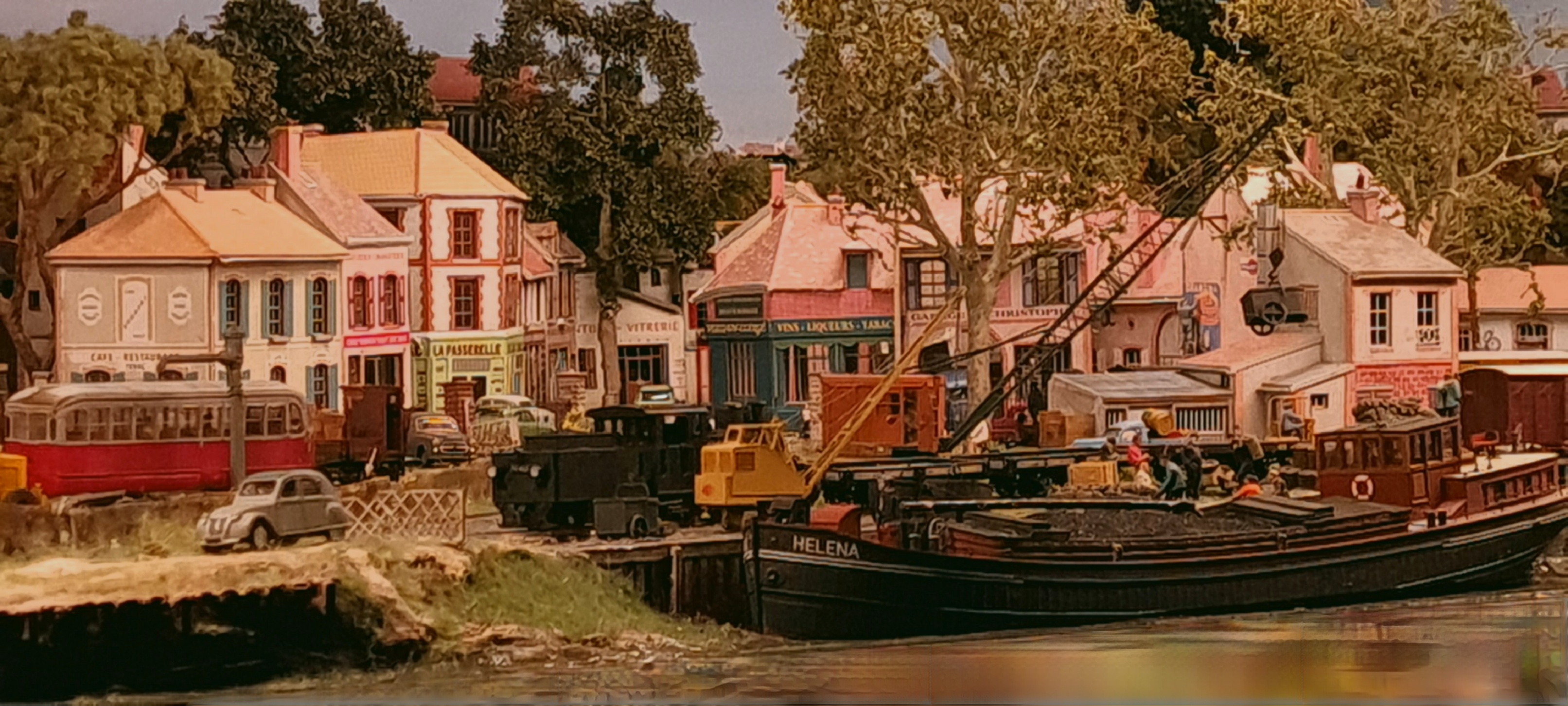

Attention de ne pas trop tamiser : on va arriver à un résultat comme sur une chaine cryptée .. C7
Messagepar pierrecab » 13 12 2021 à 14:28
Exemple : C7
