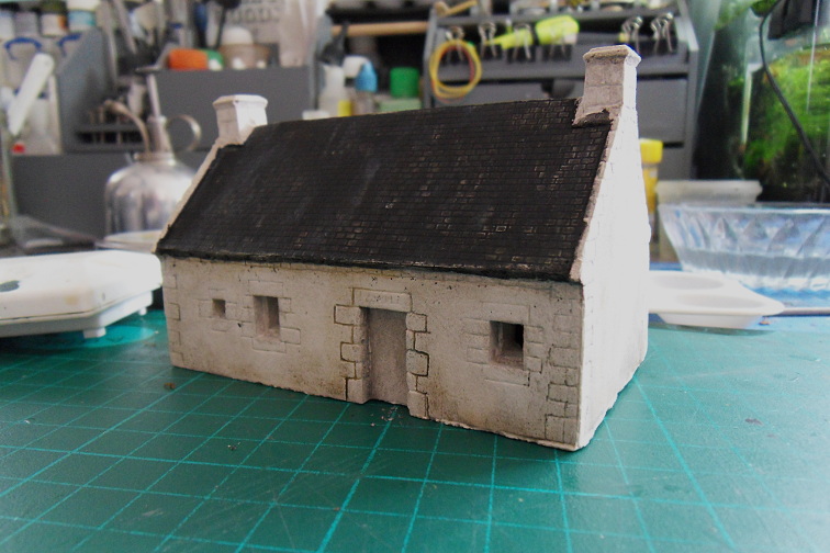

pour l'aquarelle il faut y allez léger léger léger et en plusieurs passes avec séchage intermédiaire, les pigments changeant entre temps ;)
on a toujours tendance à "charger" et c'est pratiquement irréversible, quoique avec un stylo fibre :rod_siflet
Je dit ça, mais sur mes maisons Architecture de France j'avais trop chargé :oups2:
quand à au imperméabiliser le plâtre avec de l'apprêt cellulosique : quelle hérésie pour du plâtre :mrgreen: :rod_siflet . On ne travaille pas dans le bâtiment :rod_mdr2

Vi mais il faut faire de l'aquarelle, à mon avis réservée à ceux qui maîtrisent... car il n'y a pas de regret possible puisque la teinte imbibe le plâtre en profondeur.
Par contre, le rendu des couleurs et leurs variations ont un rendu infiniment meilleur que toute autre méthode.
pour ceux qui, comme moi, sont totalement nuls en aquarelle, si si, n'ayons pas peur D9 des mots surtout en ce qui me concerne #B2 , il est toujours possible d’imperméabiliser le plâtre avec de l'apprêt cellulosique de préférence en bombe, et de traiter ensuite les couleurs à l'acrylique ou autre.
L'aquarelle en 3D n'est guère plus difficile qu'en 2D! Le support "buveur" nécessite des précautions, en effet.

Messagepar ptitrain » 09 03 2018 à 15:02
ça bosse doucettement, jus après jus :mrgreen: ....malgré que le support soit buveur, mais moins que moi, donc je maîtrise :rod_mdr2
On voit bien les endroits où j'ai regravé par rapport aux parties non regravées, donc je vais regraver les parties non regravées :rod_siflet

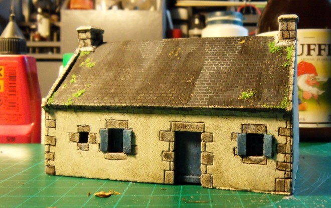

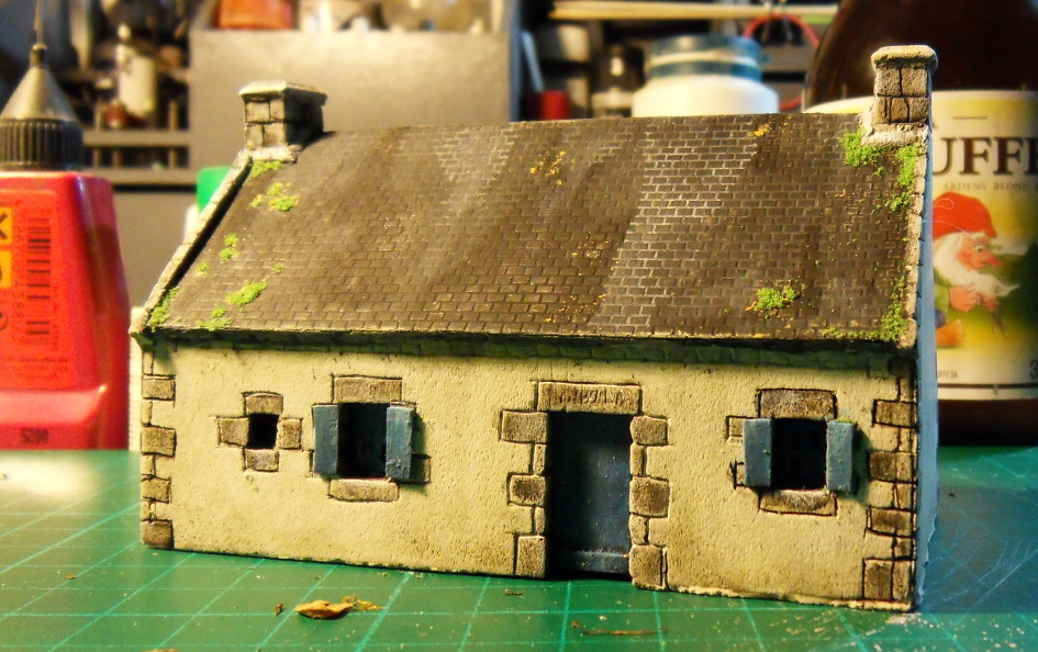

Ma résidence secondaire de Bretagne est finite :mrgreen:

E2 E2 E2
J'aime bien le côté granit des pierres d'angles et la mousse sur le toit, quoique ce ne soit pas le meilleur endroit pour en boire une #A8 .
Mais je trouve les joints de pierre un peu foncés (à moins que ce soit la photo). J'ai d’ailleurs régulièrement le problème : après le noir (acrylique sur plastique, pour Ré) dilué, j'ai essayé l'ombre "normale" c'est-à-dire bleutée, mais pas convaincant.
Su la prochaine maquette, en cours, où j'ai des chaînages en pierre de taille, je vais tenter le gris, toujours acrylique sur plastique :
J’essaierai.
Sinon j'essuierai...
:rod_siflet
Messages: 14890
Re: Port breton et plus si affinité. ..
Messagepar Pierre-Yves » 11 03 2018 à 18:24
Hello,
Perso le gris granit ou assimilé, ce que j'ai trouvé de mieux c'est un jus sépia/noir à 50/50.
Pierre-Yves
Messages: 237
Enregistré le: 17 02 2016 à 21:10
Messagepar rail1435 » 11 03 2018 à 19:07
Le toit et les façades, j'aime. Comme le lapin rétais, j'ai été choqué par les joint trop foncés: ça fait un peu cahier de coloriage, sauf que le coloriage fait preuve d'un maîtrise remarquable. Peut-être qu'un jus gris clair déposé à la seringue permet de récupérer le coup.Sur le cheminées, je ne changerais rien, dans un premier temps, il ne faudrait traiter que le cadre de porte et les chaînages d'angle. Le crépi, les pierres et les ardoises sont géniaux.

Messagepar pelican » 11 03 2018 à 19:51
idem pour les pierres autour des baies ;)
et peut être un peu plus de patine sur les bas de murs ??? :D3

Messagepar ptitrain » 11 03 2018 à 20:18
merci pour vos commentaires #B6
pour les joints je suis d'accord avec vous. En fait ils ont foncé quand j'ai peint le "granit"
Je rappelle que c'est une base en plâtre et des jus d'aquarelle, donc les joints on plus plus que de raison:(
je vais essayer de rectifier ça en faisant un essai sur le mur arrière qui ne sera pas apparent si je me trompje :rod_siflet

Messagepar Patrick ze rabbit Deludin » 11 03 2018 à 20:29
...et oui, boire et déboires :ipb-355 ...
J'avais pas pensé à la chose : le jus de peinture va subrepticement couler dans les rainures et foncer encore plus en s'y concentrant. D'autant que, comme tu l'as expliqué, tu as retracé les joints : à cet endroit le plâtre (synthétique, je suppose) a perdu son lissage de surface obtenu an contact du moule, il est donc plus poreux et n'attend que l'arrivée de l'aquarelle pour l'avaler goulument. Saloperie de plâtre :C1 :rod_siflet .
Plus qu'à tracer les joints à la gouache grise...
C'est ç'la, ouiiii #A8

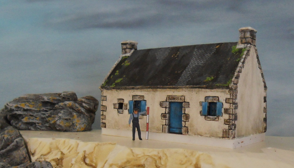

Messagepar ptitrain » 11 03 2018 à 20:58
voilà les nouveaux joints
En fait j'ai fait un essai en regravant léger les joints ce qui enlève l'excédent de pigments. C'est mieux
J'ai pas fait partout afin de voir la différence ;)
ça devrait le faire
et je vais (me) rajouter de la mousse :mrgreen:
