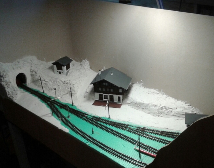

hier soir, une pizza fromage de chèvre et tomates cerise ... :rod_coeur
et puis grosse séance de michpap ! le tunnel de droite est fini, la petite étable est casée, l'hôtel et l'annexe remise aussi ! :ok
Zébu a aussi fixé la structure en polystyrène pour le tunnel de gauche, il faut encore un mur de soutènement le long de la voie de garage, michpap sur le tunnel et il reste à construire la remise ..
ensuite .. ballaste, peinture et végétation ... dont les géraniums ... :mrgreen:
et puis ... la ligne aérienne ... :F9

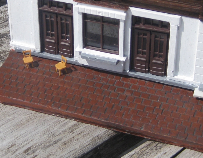

Petit retour sur la terrasse du resto :
je voulais une terrasse en dalle de terre cuite, pour changer un peu et mettre de la couleur ( autre que les géraniums)
j'ai donc fait une base en contre plaqué, avec des guides de chaque côté, un simple mélange de plâtre lissé à la spatule entre les guides, démontage des guides, et un nouveau lissage après séchage du plâtre, avec la même spatule mouillée !
Après séchage, j'ai gravé les dalles 30/30 avec une fine pointe et un réglet métal et j'ai badigeonné avec un jus d'acrylique noir
Ensuite un jus d'acrylique terre de sienne brûlée, reprise de chaque dalle au pinceau avec la même peinture, et patine après séchage avec un jus noir plus léger !
content du résultat ... :ipb-251

Et avec le mobilier, ça le fait !

incorrigibles goinfres , ils nous font une terrasse en tablette de chocolat suisse D9 :mortderire

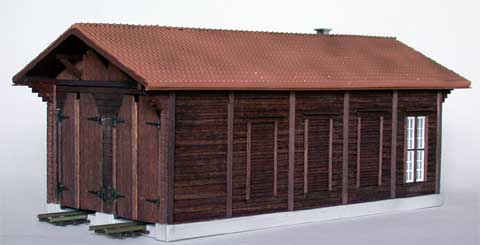

Mon Dieu Mon Dieu ... du chocolat suisse ... :H2
prochaine étape, la remise !!!! :ipb-251

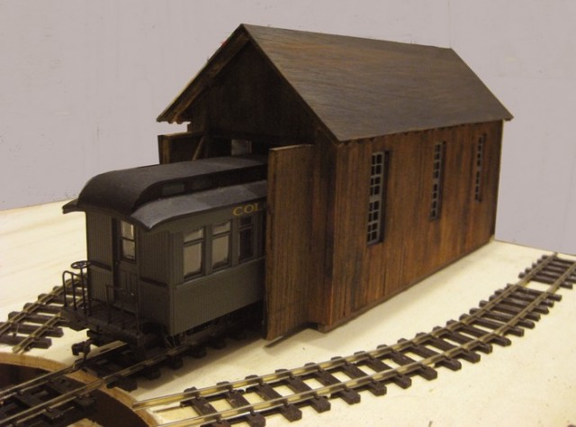

bon, j'ai déjà fait une remise en O ...
remise toit.jpg (55.17 Kio) Vu 1629 fois

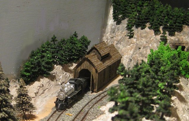

une remise en Z ...
Photo 598.jpg (83.63 Kio) Vu 1629 fois
reste à faire une remise en Ho ... :F9

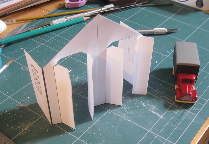

pour l'importante réunion technique de cette soirée, j'ai refait la maquette de la maquette de la remise, avec les bonnes dimensions ... enfin, j'espère ...
