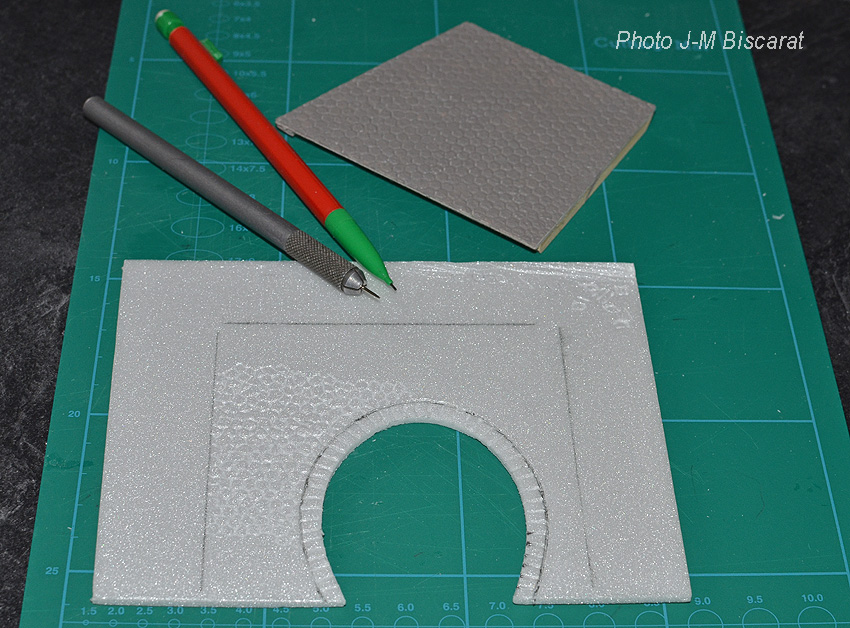

Bon, reprise des travaux avec cette fois l'entrée de tunnel en VM.
J'ai abandonné cette fois les planches Redutex en Opus Incertum pour de la gravure sur Dépron. C'était la première fois que j'employait cette technique : je trouve ça long mais intéressant.
Dépron de 3mm colé au double face sur du carton de 2mm.
ça donne cela :

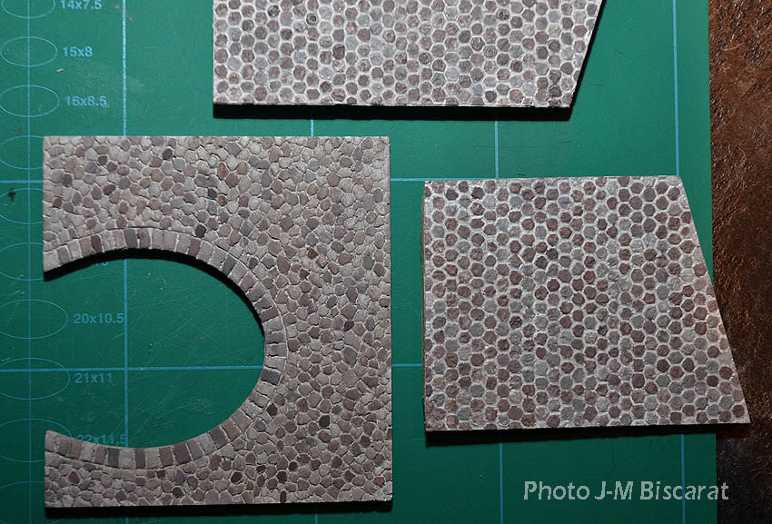

Après mise en peinture :

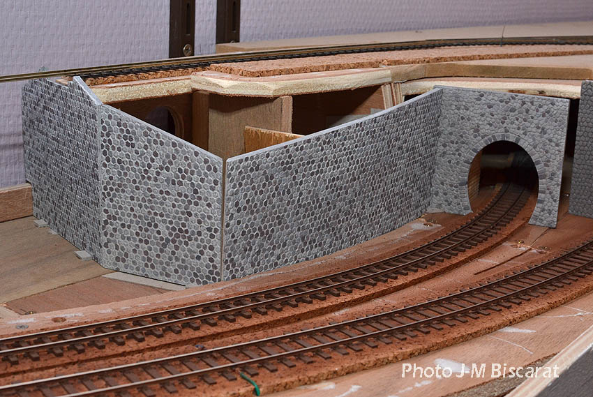

Une fois positionné avec les autres éléments :
Nota, j'ai entre temps fait des retouches sur le tunnel qui manquait un peu de touches de maron.

Ne trouves tu pas que les impressions Redutex font trop homogènes et uniformes?
Faire sa propre gravure c'est peut être long mais plus proche de la réalité et drôlement gratifiant au final #B5

Comme le dit Kazh du, le Redutex c'est bien mais c'est trop régulier... Au départ, je ne m'imaginais pas graver du Dépron. Avec un peu d'entrainement ça se fait bien mais compte tenu de la vitesse avec laquelle j'avance (le réseau est dans la chambre du petit.....), si je dois graver tous mes murs de soutennement j'y suis encore à la Saint glinglin ! :F7
