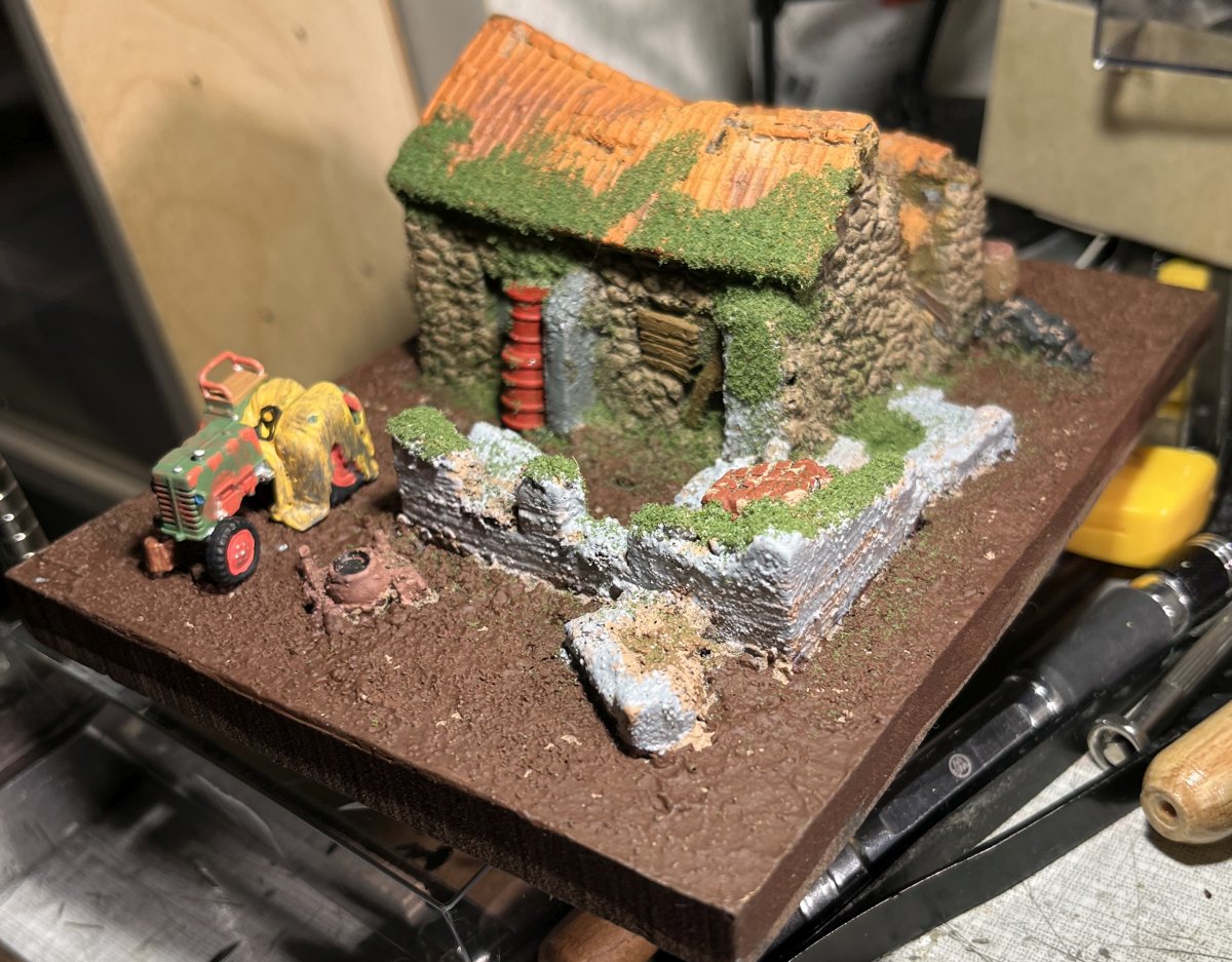

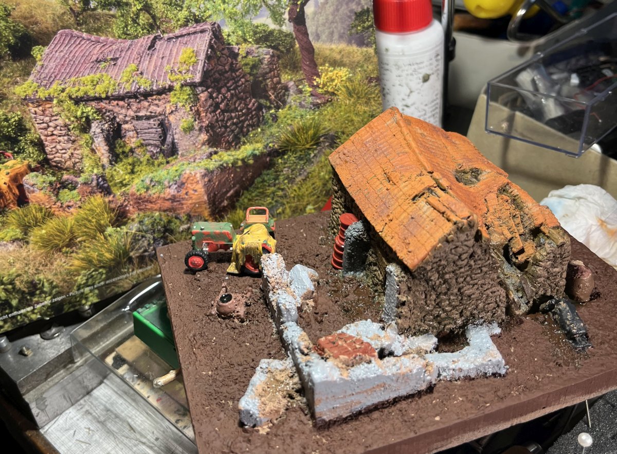

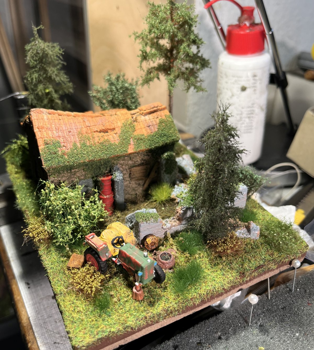

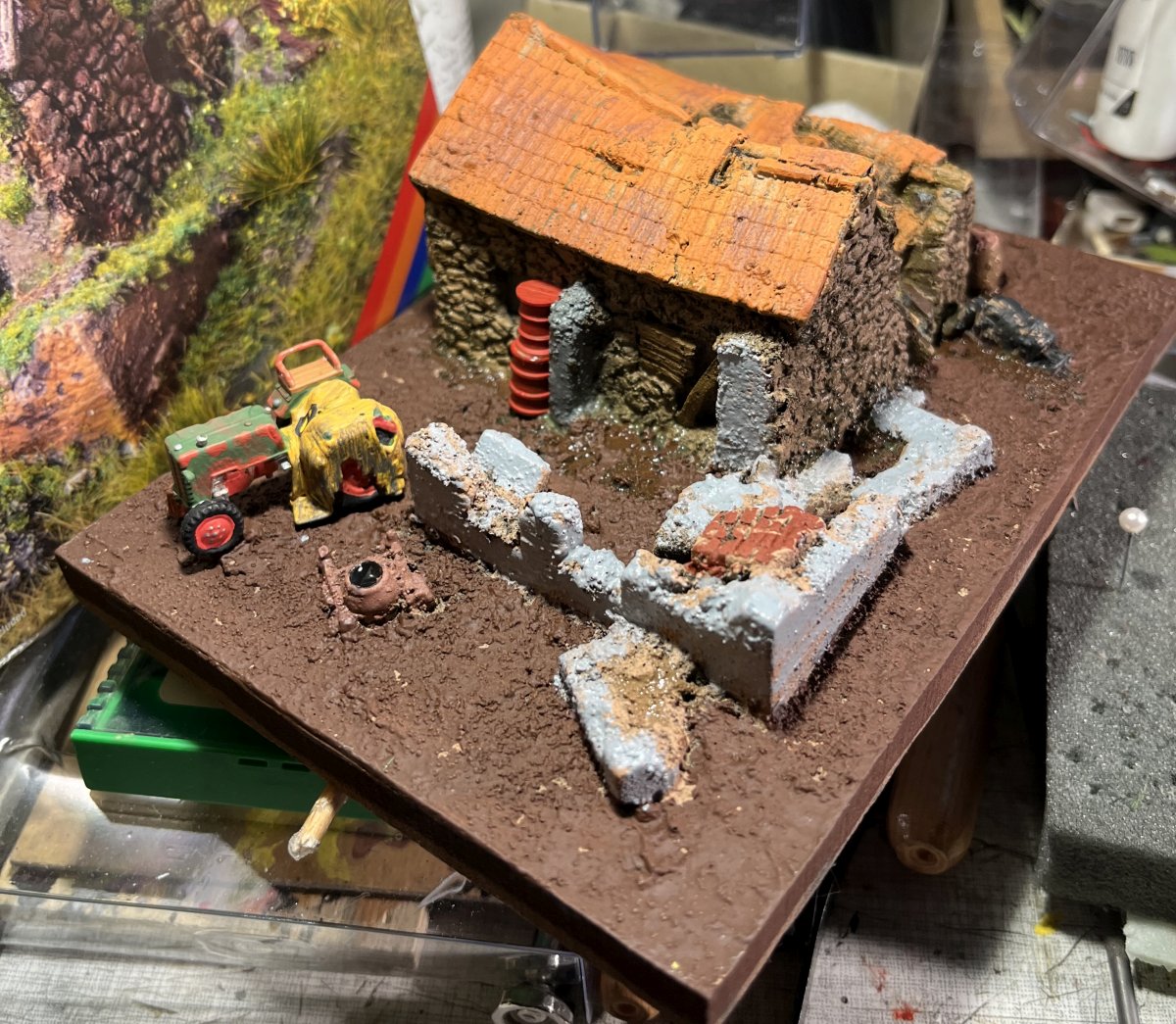

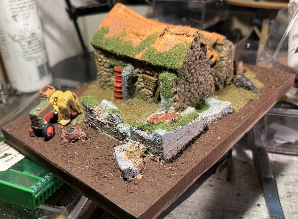

(part 1) Et une autre scène dessiné par Manfred Luft - une maison abandonée. Je voudrais utiliser cet exemple pour montrer mon approche de la plantation.
A gauche la photo sur la boite NOCH et à droite ma version pré-colorée. Le tracteur est livré entièrement peint avec le kit. Assurez-vous de laisser sécher toute la nuit entre chacune de ces étapes, sinon les matières se mélangeront.
Le toit est orange avec un peu de brun foncé brossé, les murs de la maison n'ont reçu qu'un lavis de brun foncé, les détails - mur de jardin, bétonnière, volets, etc. - sont mis en valeur en couleur:
Le premier passage avec Woodland 'Fine Turf'. Enduisez les places necessaires à saupoudrer d'un peu de colle blanche, puis saupoudrez le matériau dessus. Battrez simplement l'excédent de matériau au-dessus d'un bol et réutilisez-le un autre fois.
Le deuxième tour. Cette fois avec « sol forestier de conifères » :
Part 2 à suivre après le WE :F5

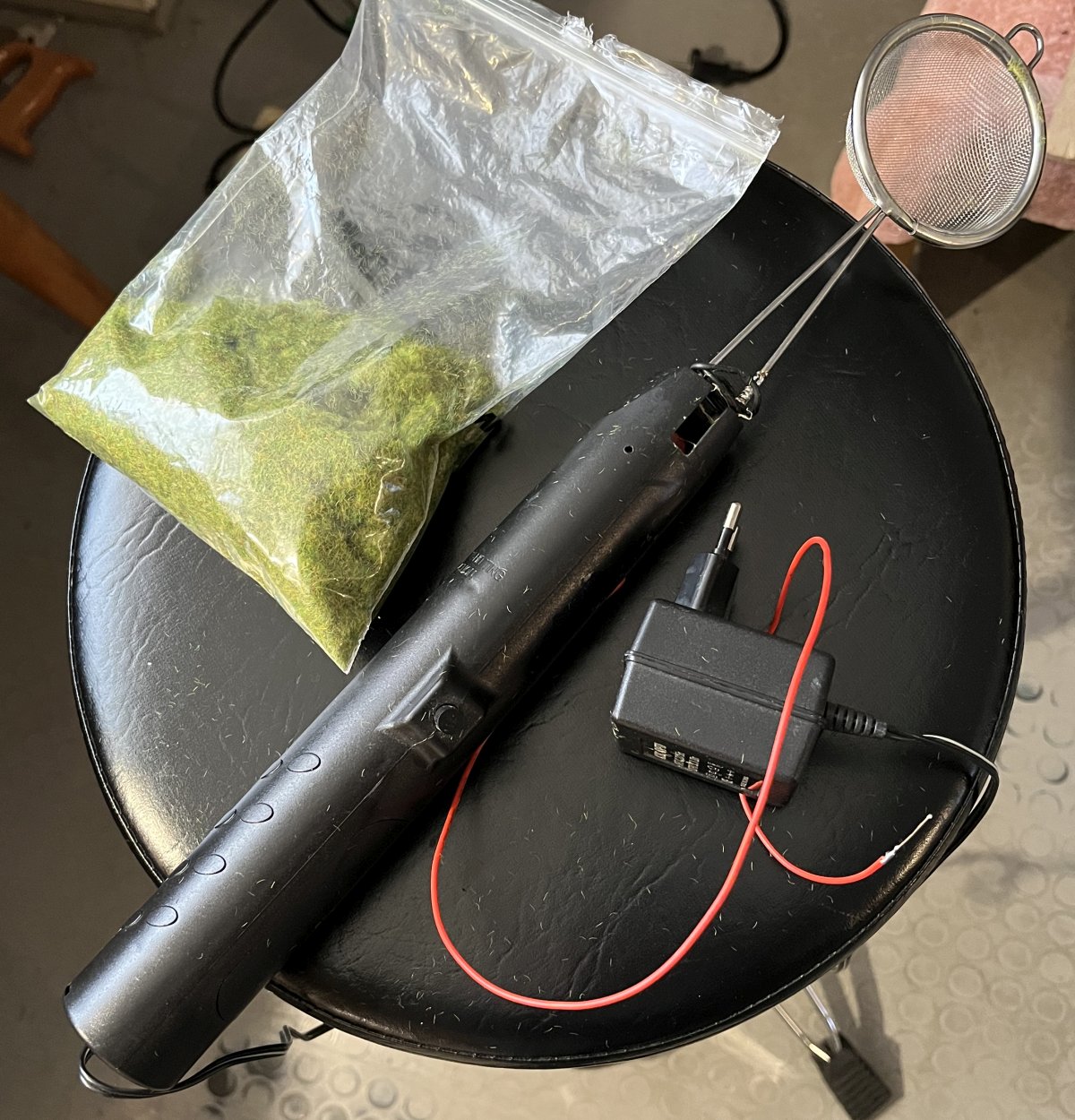

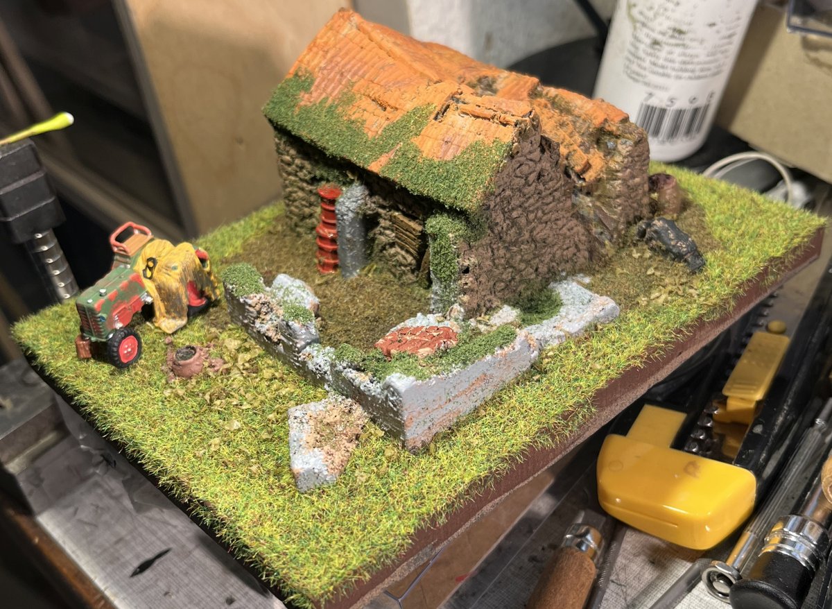

Et voici part 2. La pelouse de base. Cela se fait à l'aide d'un dispositif d'enherbement de haute technologie « Modeller ». Une tapette à mouche électrique convertie avec une passoire à thé au bout de la poignée et une vielle petite transformateur 3V - total € 3,50.
Un résultat parfait. Quelques miettes de Woodland 'Fine Turf' en vert et marron ainsi que des feuilles complètent le tout :

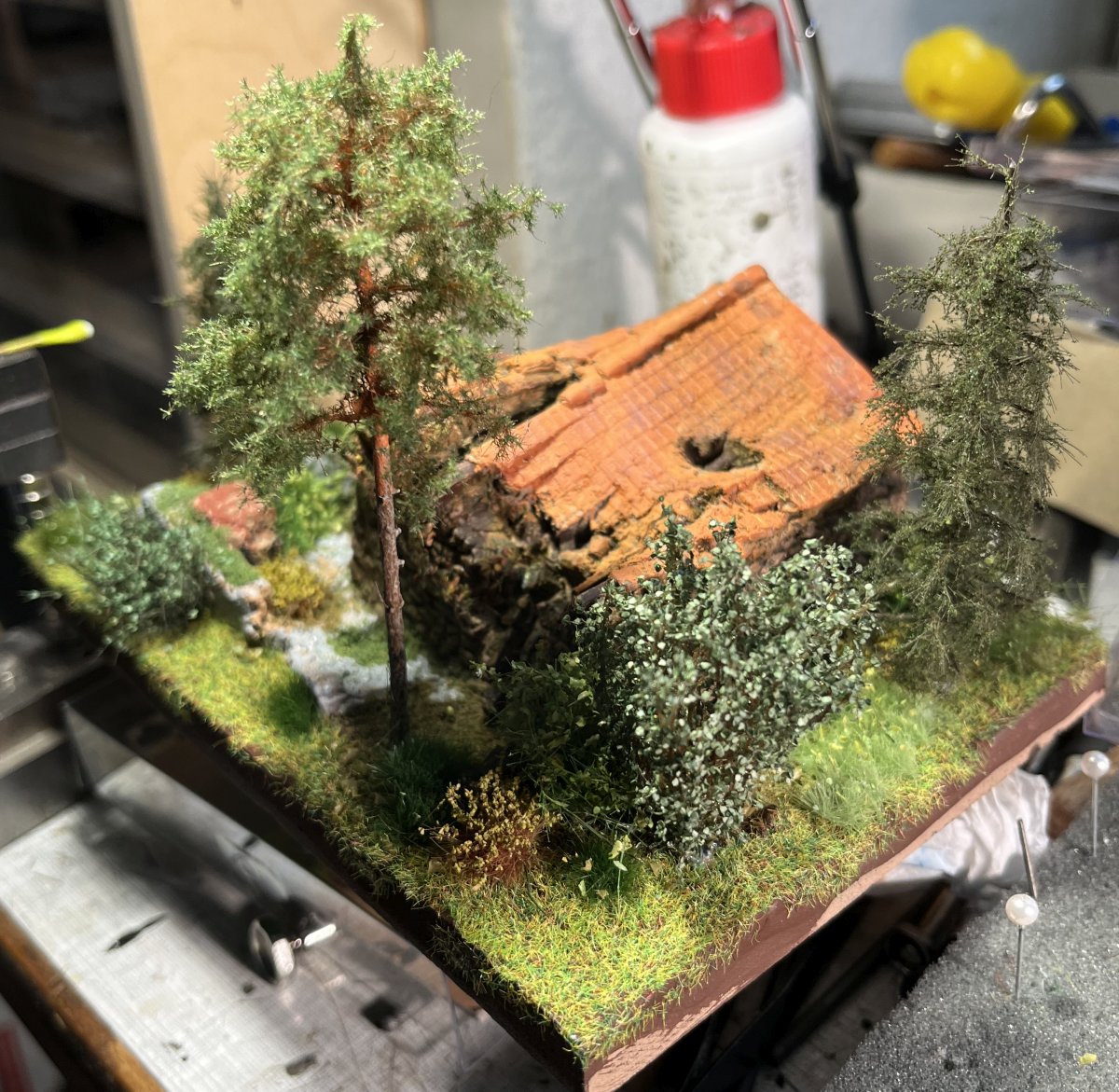

Dans la troisième partie se trouvent des touffes d'herbe, des buissons, des vrilles et des arbres.
Part 3 à suivre :F5

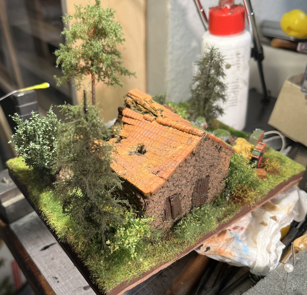

Messagepar Modeller » 18 03 2024 à 17:26

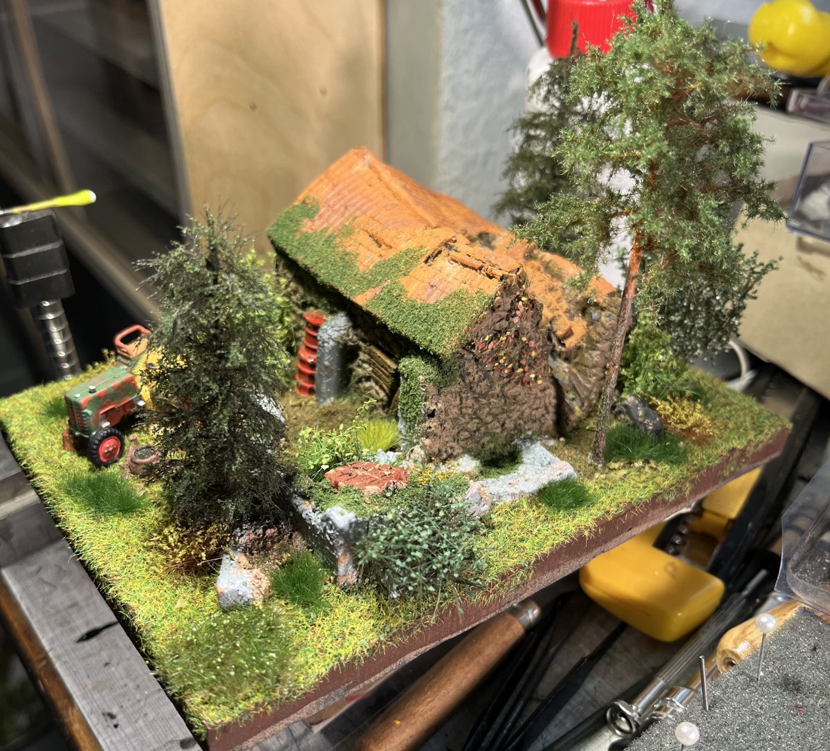

Et enfin la partie 3. Les images donnent une vue d'ensemble. Il est important d’utiliser des plantes de différents types, hauteurs et couleurs. Courage, courage. #B5
À la prochaine :F5

Messagepar pelican » 20 03 2024 à 09:26
Très chouette avec la végétation :ok

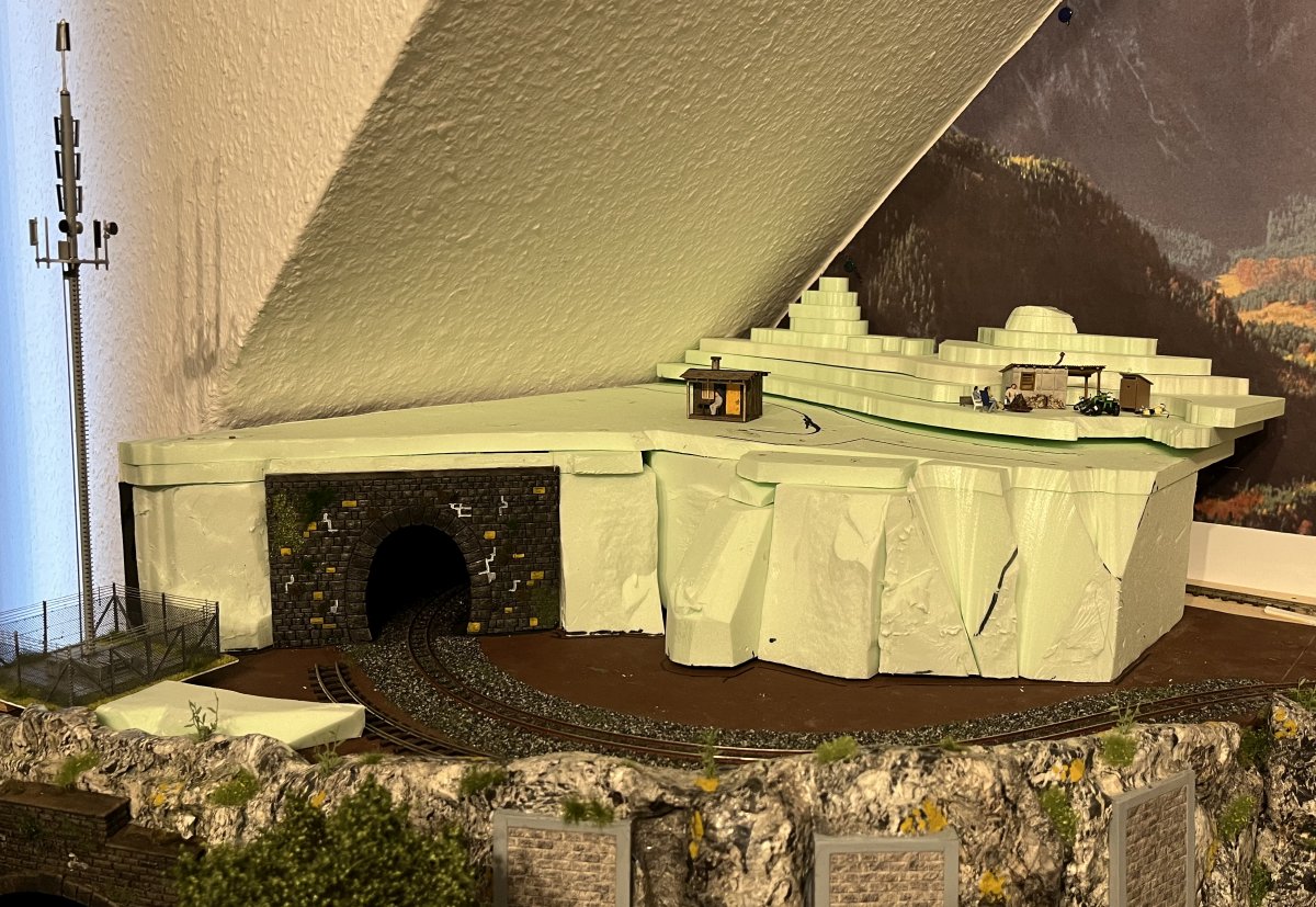

Messagepar Modeller » 03 04 2024 à 15:03
Bonjour à tous,

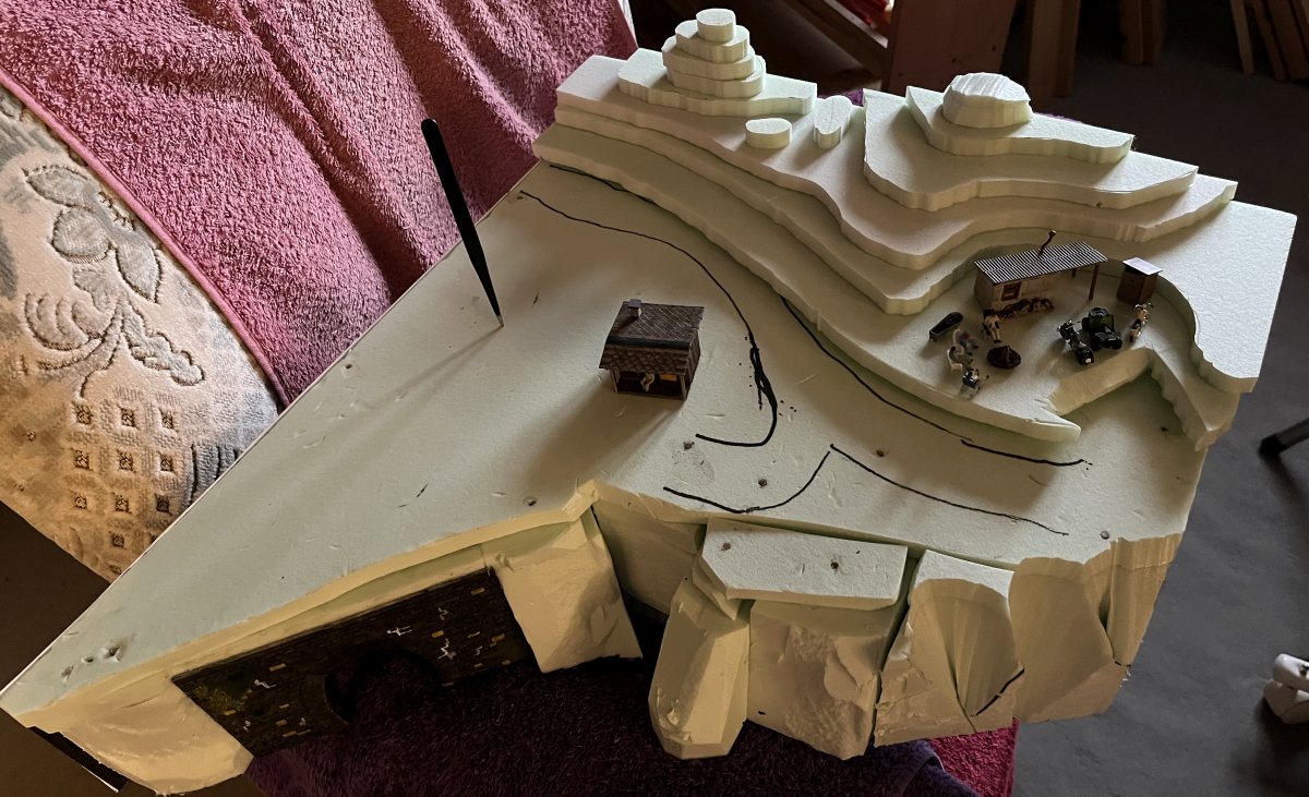

une idée est mise en œuvre :
Et ce sera l'espace sur le reseau :
À suivre ... :F5

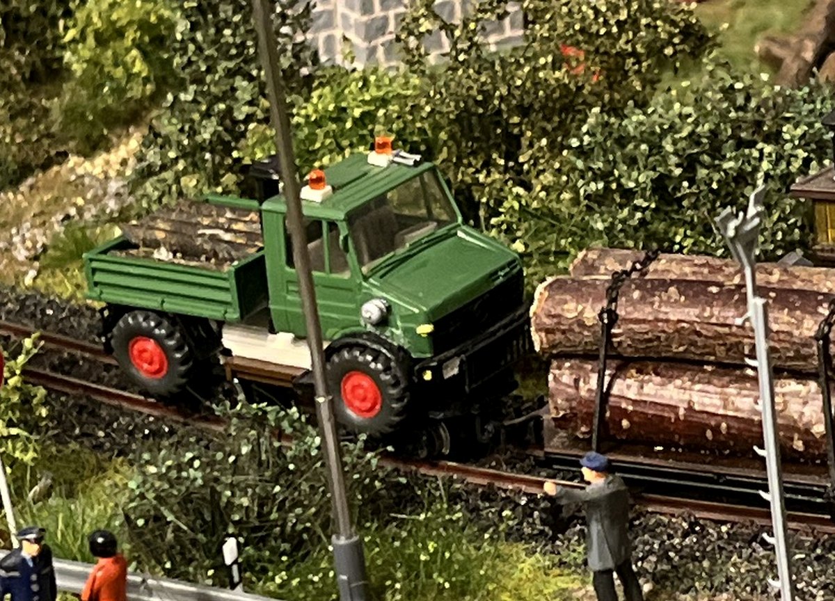

Messagepar Modeller » 21 04 2024 à 16:02
Salut á tous,
je faisais beaucoup de service pour la flotte. Et on a une nouvelle acquisition - une draisine Unimog pour le transport à la scierie:
À suivre ... :F5
