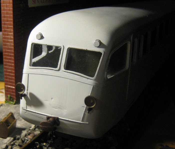

moi, je fait la bomba !!! :ipb-251 c'est vraiment très facile, et une bombe dure longtemps (en IIm !!)
cet autorail (qui fait septante cinq cm de long !! C7 ) a été peint intérieur et extérieur avec une seule bombe .. et il en reste encore ! ;)
Re: Nozières-Murat réseau mixte HO/HOm
Messagepar Storm » 27 09 2011 à 19:44
J'ai utilisé l'Interfer une fois… puis passage à la bombe Tamaya comme Pelicounet :maitre:

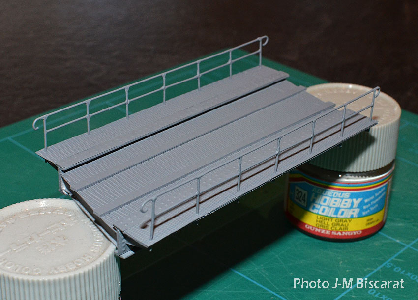

N'ayant pas eu la possibilité d'aller en quête d'une bombe de primer, j'ai décider de renouveler l'essai.
Je confirme donc que le passage du surface primer Tamiya (couleur grise dilué cette fois avec du diluant Interfer) à l'aéro provoque l'apparition de plein de fils, quelque soit la pression (0.8 à 1.5 b). H4
J'ai fait une autre tentative avec "la bouillie" phosphatante Interfer.
Après avoir filtré avec ce que j'avais sous la main (un vieux tissus) et dilué cet apprêt grumeleux, j'ai pu en tirer un demi-godet qui m'a permis de passer un voile sur le pont.
Ouf, c'est fait mais non sans mal ! :?

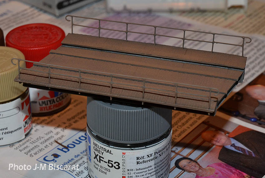

Après avoir fini par passer une couche de primer (j'ai acheté une bombe de Tamiya que me servira la prochaine fois!) j'ai peint le pont à l'aéro avec du XF-53 Tamiya.
Puis j'ai passé un voile de maron/rouille (mélange de 3 teintes Tamiya) :
Reste à passer un coup de dry-brushing pour faire un peu mieux ressortir le relief...
PS pour les spécialistes de :edm: : le petit manque de marron sous la passerelle ne se voit pas une fois en place avec les rails de surcroit !
Notez bien également la gentillesse de votre dévoué serviteur qui a eu la délicatesse de placer un pot de peinture rouge XF-7 afin que vous puisiez régler vos moniteurs !!!! :fier

En voyant mon message précédent et compte tenu de la couche de rouille appliquée, je me dis que j'aurais sans doute pu éviter l'étape mise en peinture grise... :F9
Initialement, je pensais ne passer qu'un fin voile mais en voyant les photos couleur sur les CDF Lozère, cet aspect là me semble assez conforme.

J'ai pris une habitude...bonne ou mauvaise je ne sais pas, c'est de passer une couche de peinture représentant l'état neuf puis après je peins la rouille, le "décrépi", les attaques du temps, je patouille la patine :C6 .
Ce système me permet suivant la patine de restituer les différentes couleurs et de briser une éventuelle homogénéité de la patine.

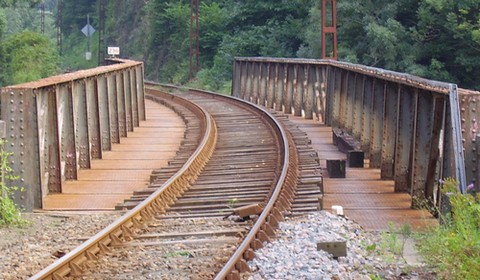

Si je peux me permettre ce serait au niveau des rambardes que j'aurai eu tendance à mettre de la couleur de peinture défraîchie avec des tâches de rouille plutôt que "tout rouille". Je pars du principe que le pont est toujours en activité et qu'il y a un minimum d'entretien.
Ligne vers St Jean Pied de port
Pour l'exemple, ce pont a son tablier bien rouillé mais les côtés ont encore leur couleur grise qui transparait sous les suintements de la rouille.

Résulta tout à fait symphatique. Je suis comme Kazh Du, je crois que tu as bien fait de ne pas sauter l'étape du gris. Moi aussi c'est ce que j'aurai fait à ta place. Si le reste est du même tonneau cela va être vraiment chouette comme réseau. #B6
c'est kwaaa les 3 teintes ??? ;)
Messagepar Kazh du » 06 01 2012 à 11:15
Brun foncé, brun moyen , brun clair, brun sûr...heu y'en a 4 en fait :rod_siflet :sortie
