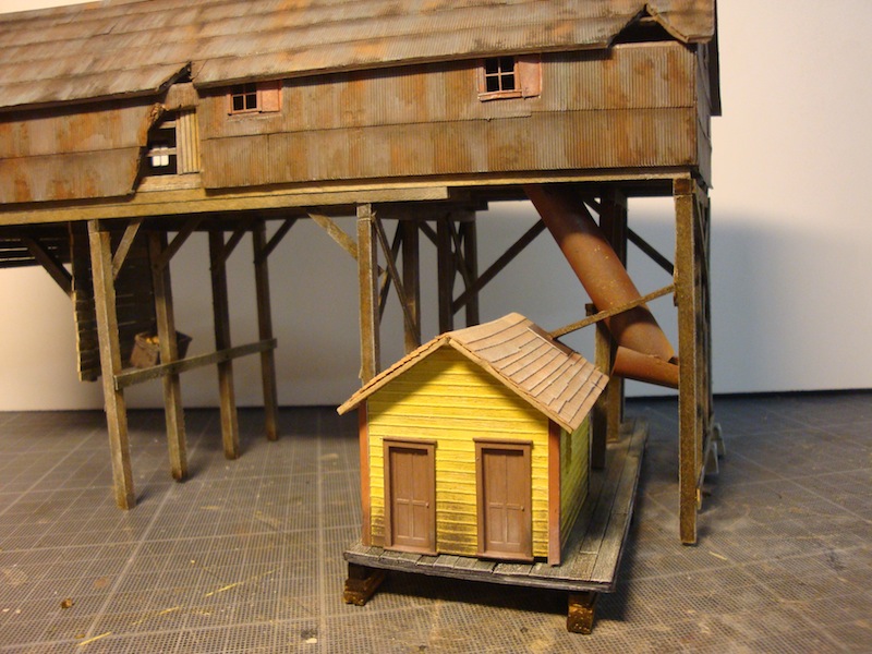

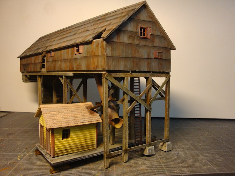

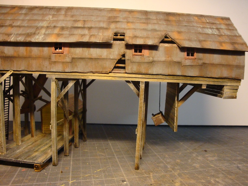

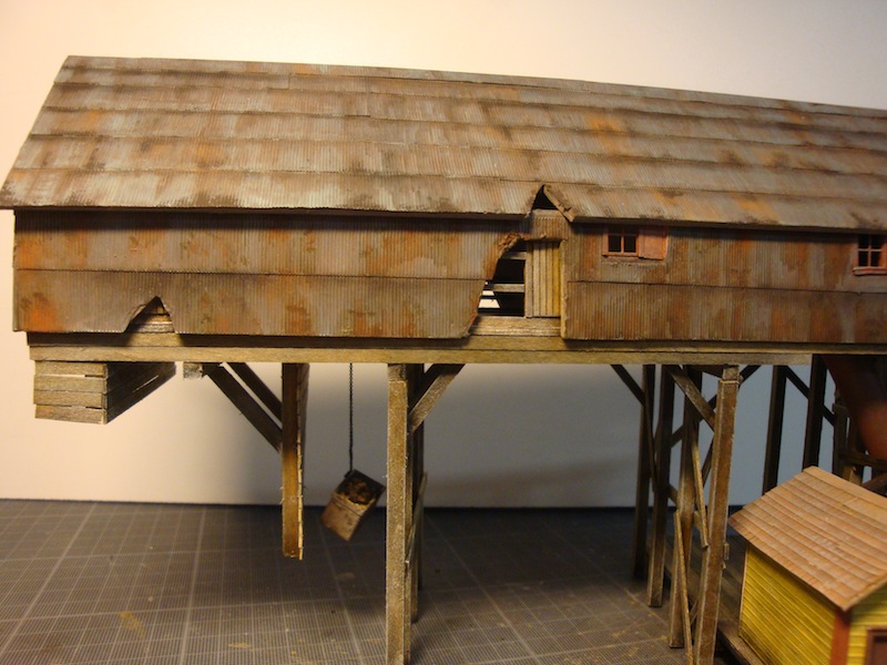

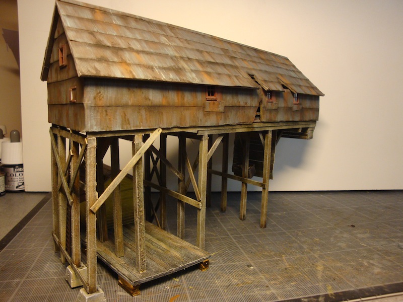

Voilà, les derniers ajouts sur le tramhouse. on peut y trouver, en vrac, la fameuse benne contrepoids (ne vous inquiétez pas y a une fixation qui a lâché mais ça être réparé Mr. Green ) , le déversoir installé avec des fixations très "bricolées" :C4 , et la cabane qui n'est autre que les...toilettes de la gare! franchement j'ai pas trop compris l'installation ici....je vais poser la question à des spécialistes du RGS pour savoir pourquoi installer ce bâtiment ici....je ne pense plus trop toucher à ce bâtiment. par contre je vais certainement attaquer la partie enrochement sous la partie arrière du bâtiment (vers les retenues) car cette partie risque de ne plus être trop accessible, une fois le bâtiment installé. reprise du "chantier" une fois que j'aurai un peu attaqué les modules....c'est-à-dire, pas tout de suite.... :F5

Tu as déjà une date pour la première sortie du réseau Bernard?

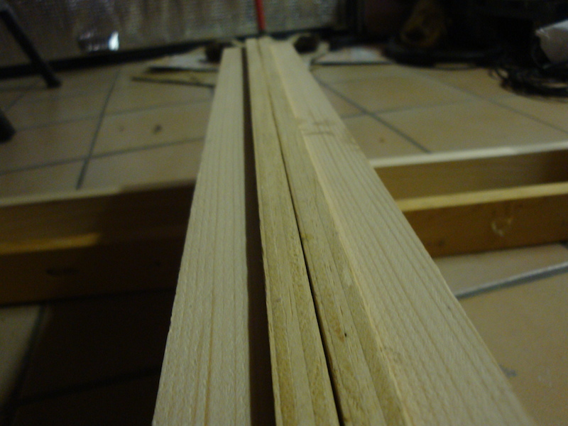

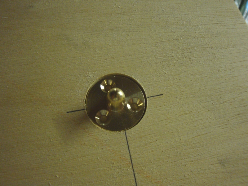

Tout d'abord, la jonction entre les modules. Toujours un problème d'ajustage entre les modules surtout lors des opérations de montage/démontage en expo. heureusement? Michel Gachet (qui a une grande expérience de ce type de conception) m'a trouvé les pièces idéales pour réussir des jonctions vraiment ajustées, et surtout qui ne bougent pas dans le temps...voici ces pièces (bien sûr, deux mâles, deux femelles) et un boulon central pour maintenir l'ensemble. Comme on peut le voir, très peu de décalage entre les modules.

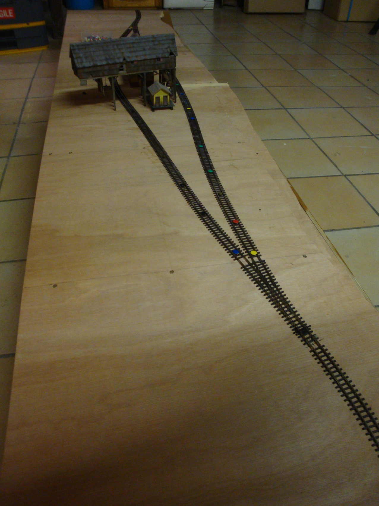

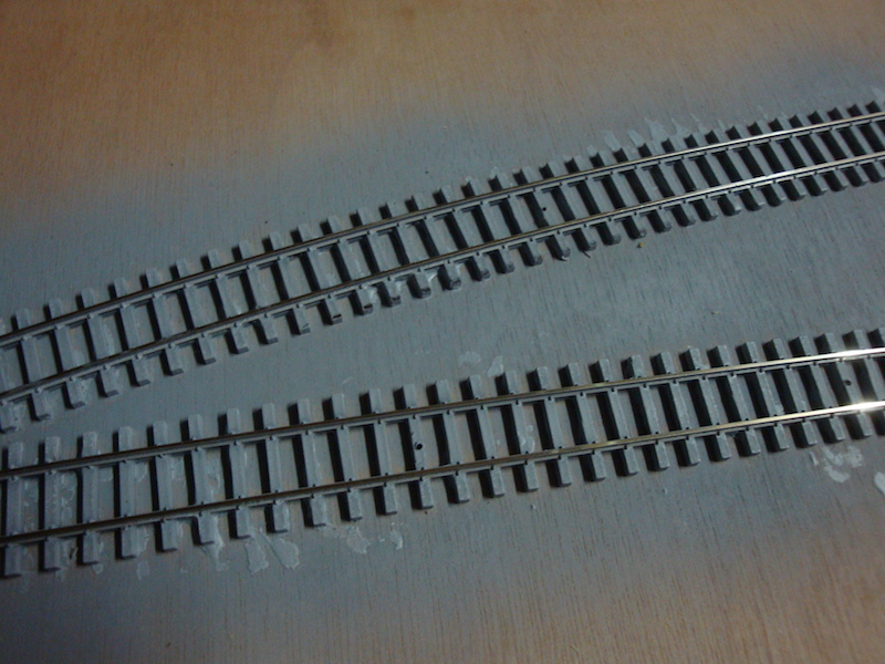

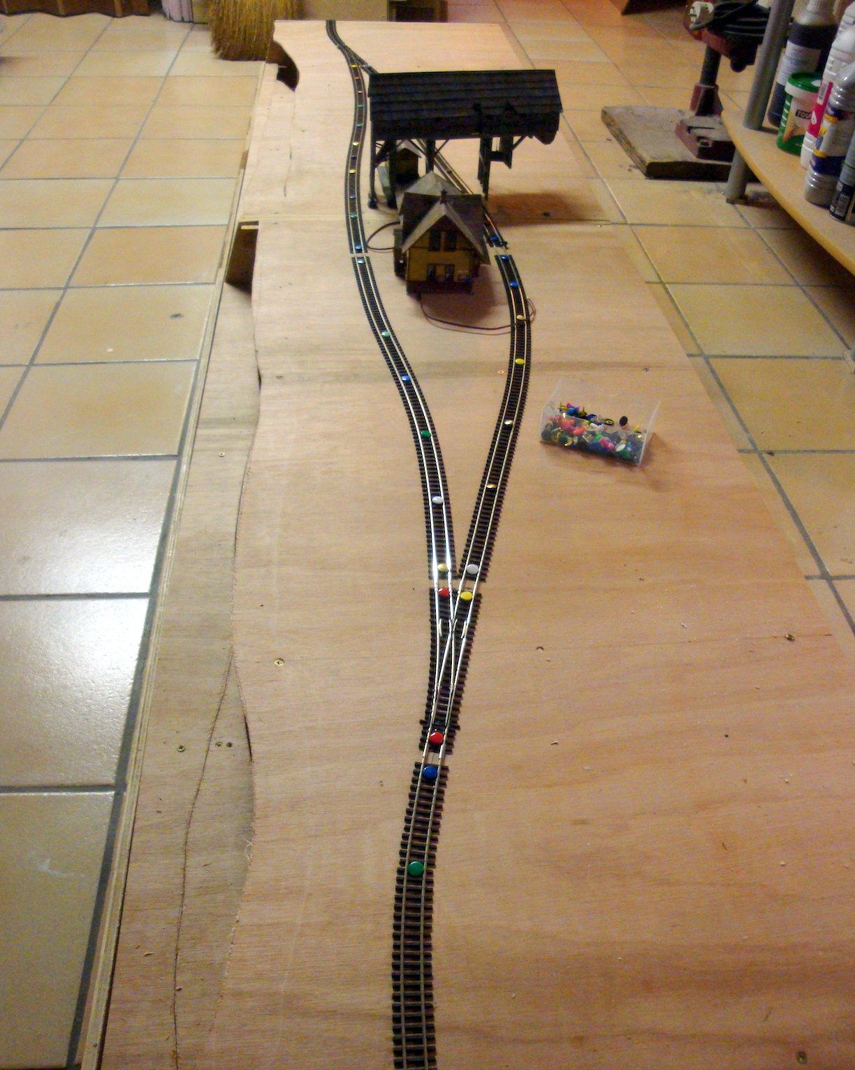

Ensuite, pose de la voie. Comme vous pouvez le voir, pas beaucoup de lignes droites sur ces modules :mrgreen: . C'est un choix délibéré de ma part, afin d'essayer de rendre ce côté un peu "voies étroites du Colorado", même si ma configuration n'est pas réellement celle sur le terrain. J'ai utilisé voie et aiguillages Peco, en effet cette marque vient de sortir une gamme en HOn3. C'est sûr que ce n'est pas la voie la plus fine ni la plus réaliste (quoique...) mais au moins je suis sûr que tout passe dessus.... #B5

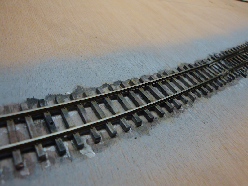

Ensuite, peinture de la voie. Là, j'ai pris le problème à l'envers. Comme je souhaitais reproduire une voie assez ancienne et relativement peu entretenue, j'ai d'abord pschitté toute ma voie avec un apprêt gris "basique", puis nettoyage du dessus des rails lorsque la peinture n'est pas encore sèche. Puis peinture des rails, puis différents jus Humbrol à base de noir, et différents marrons.

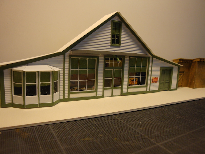

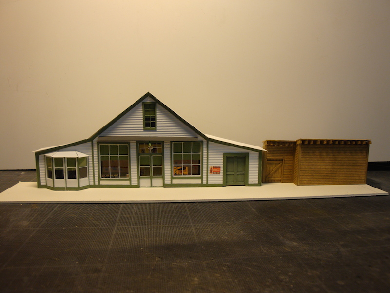

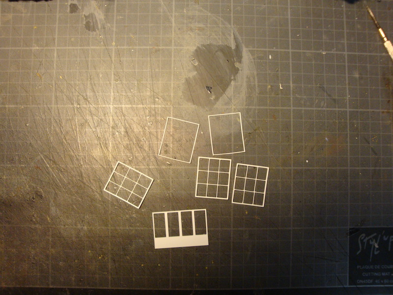

Parallèlement à la construction des modules, j'ai aussi attaqué la construction d'autres bâtiments. En premier, la petite boutique de Mrs Skillens, située au dessus de la gare. Cette boutique existe dans le commerce (comme d' autres du même coin) et commercialisée par Banta. Comme ces kits ne sont pas donnés, que cette boutique sera plutôt vers le fond de décor, je me suis dit que c'était trop bête d'acheter ce kit, uniquement pour une façade :H2 . Comme de plus j'avais quelques photos du bâtiment réel, j'ai donc décidé de tenter l'expérience Caméo (grâce, il faut bien le dire, à Chris31 qui m'avait donné quelques tuyaux il y a quelques temps, et un copain du forum U.S qui maitrise bien cet engin). Voici donc les premiers essais de découpage et de montage. Il faut savoir que les croisillons des fenêtres font 0,2 mm de large....ça vous donne une idée des possibilités.....la façade n'est, bien sûr, pas tout à fait terminée, mais ça commence à ressembler à l'original #B5

Messagepar Douglas » 15 03 2014 à 12:23
Chouettos Bernard!
La voie est en quel code?
Douglas
Messages: 5119
Re: Mon nouveau projet en HOn3
Messagepar Galloping Goose » 15 03 2014 à 12:28
Code 70, Joris.... #B5

Messagepar Storm » 15 03 2014 à 12:47
Belle patine #B6 Tu as tout fait à l'aéro ou la finition au pinceau ?
