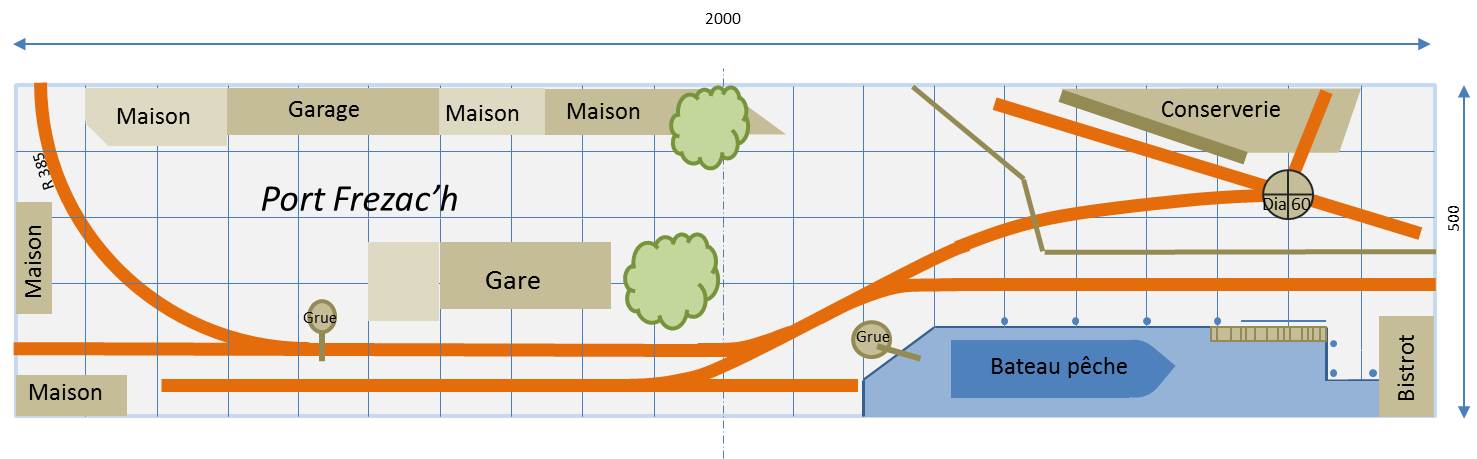

Messagepar Tchou_tchou 01 » 08 08 2015 à 21:37
Bon, il va maintenant falloir penser à l'organisation de tout cela :
Je vise un module (2000 * 500) que je pourrai raccorder...à d'autres, en bout et/ou en coté, avec des coulisses amovibles.
cela pourrait ressembler à cela :
On y retrouve un mélange village / port / industriel (la conserverie et sa plaque pour wagons)
J'en suis déjà à la x+1ème version papier : je vais passer à un tracé sur bois et quelques maquettes papier, en plus de celles déjà faites et montrées dans ce fil.

Messagepar pelican » 10 08 2015 à 08:46
tu n'as pas d'évitement .. :F9
ce n'est pas possible du côté gauche, avec un aiguillage près de la maison ??? :D3
Messages: 50622
Re: Port Frezac'h en Oe...le début
Messagepar Storm » 10 08 2015 à 13:34
Oui, remplacer l'aiguille vers la courbe par un croisement ou une TJD et créer un évitement :maitre:
