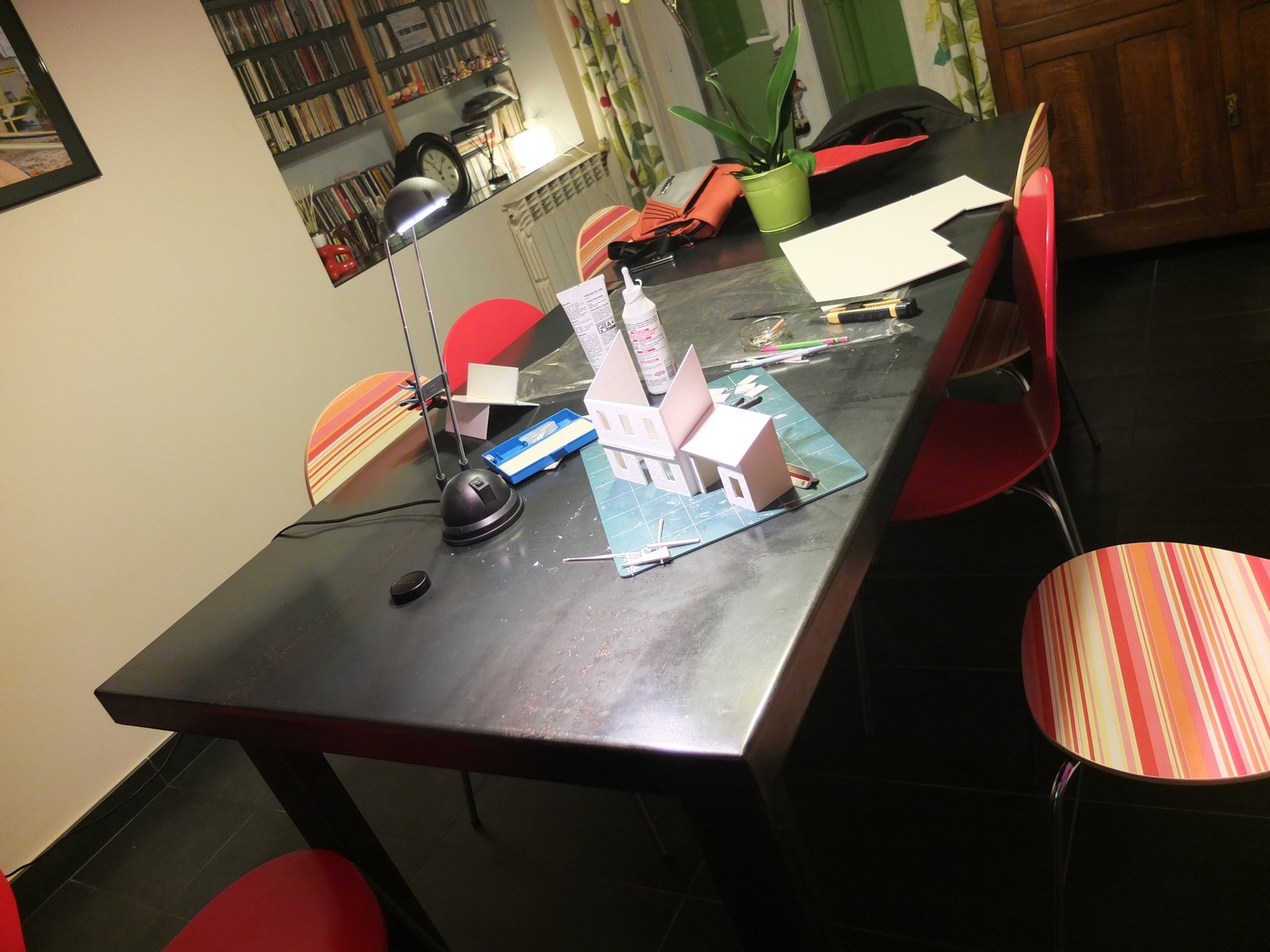

Pas de menuiserie, mais l'ébauche des batiments du village.
#B8 #B8 #B8 #B8 #B8 #B8 #B8 #B8

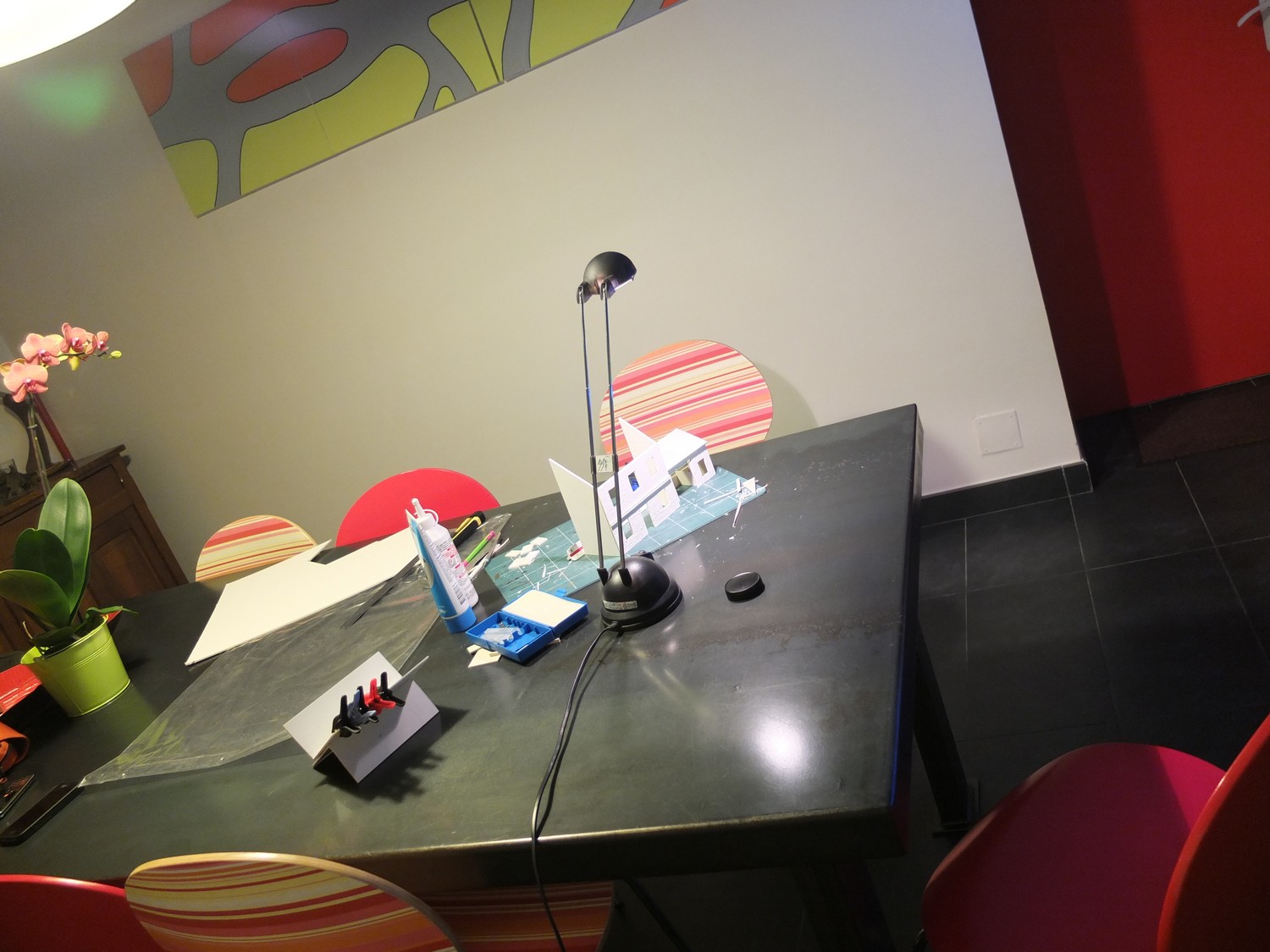

Photos de l'atelier de Cback.
Sortir des cartons,s'installer,travailler et tout ranger.
Je travail sur la table du séjour.
C'est peut-étre pour ça,qu'il va pas vite le Cback.

Messagepar Victor le chat » 25 02 2013 à 13:18
Attention aux traces blanches ! de cyano bien sur ! C7
Ça pourrait énerver madame #B5

Messagepar CBACK » 25 02 2013 à 15:01
Pour le carton bois, colle à bois.
Pas de Cyano.

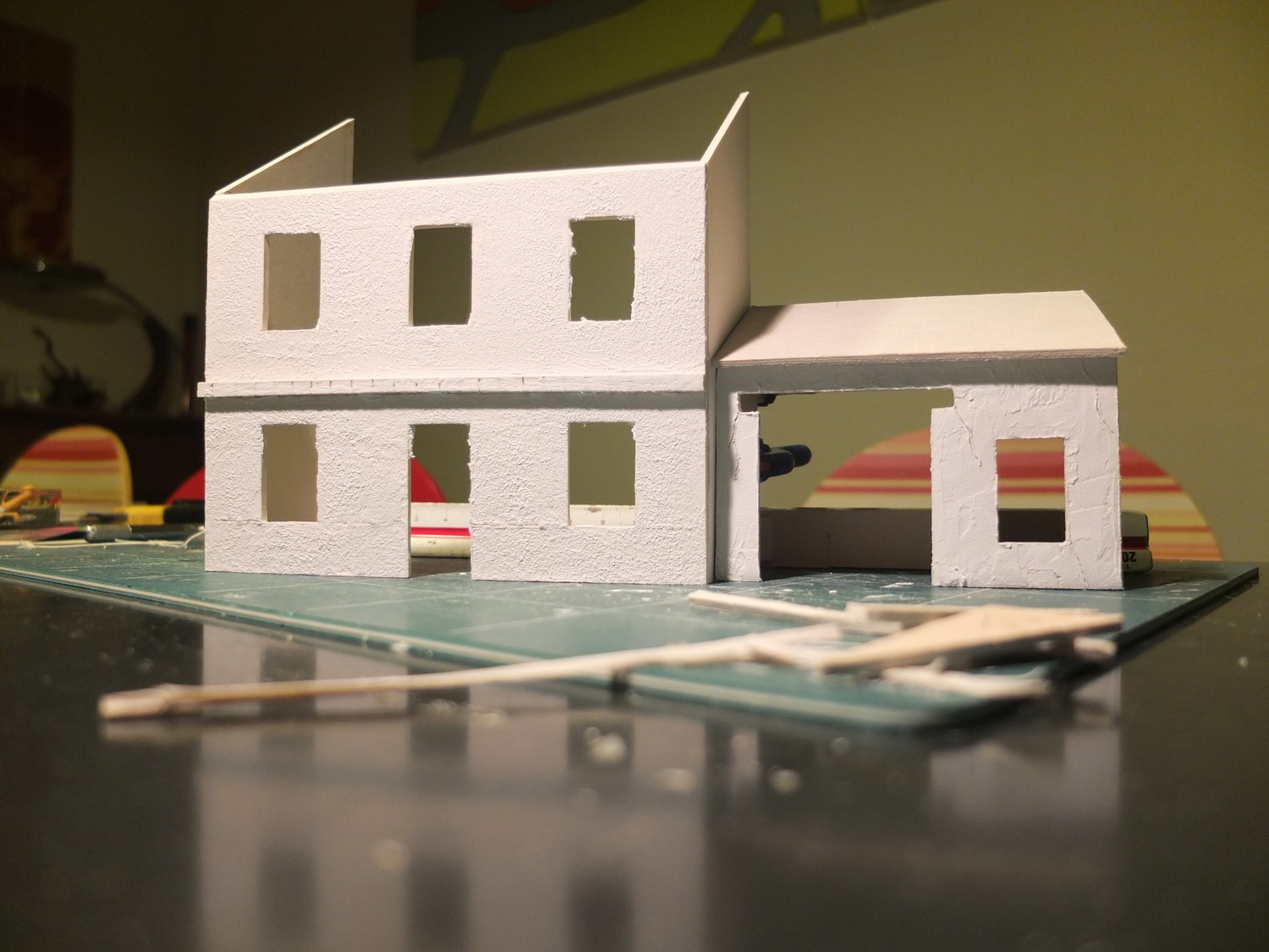

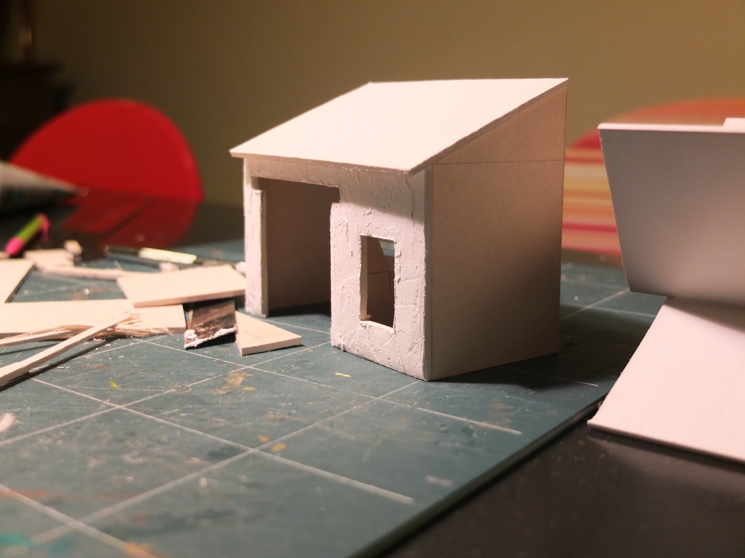

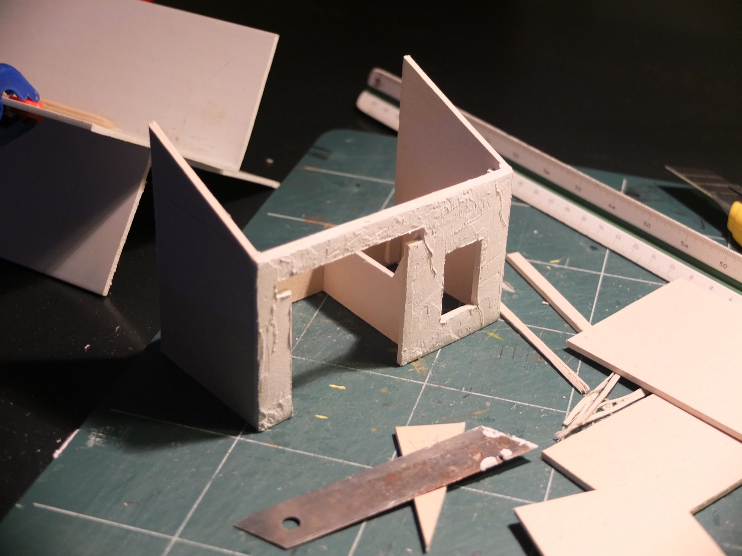

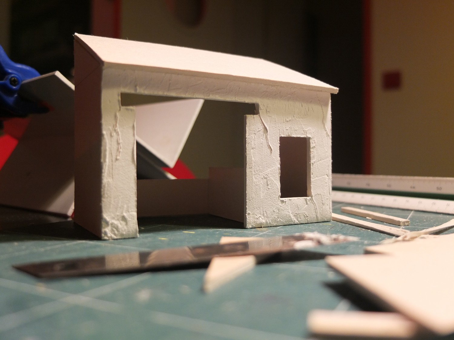

Messagepar CBACK » 25 02 2013 à 15:26
Le petit batiment "Grange,Remise".
Donc,
Carton bois,colle à bois et enduit de rebouchage pour la façade.
En attente:
Pierres d'angle,Linteaux et meneaux.
Fenetre.
Poutre et porte de grange.
Toiture, "Ardoises ou tuilles" ????? :F9

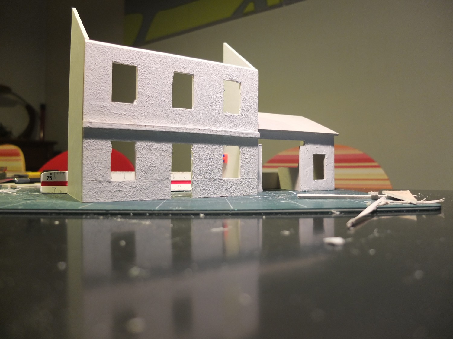

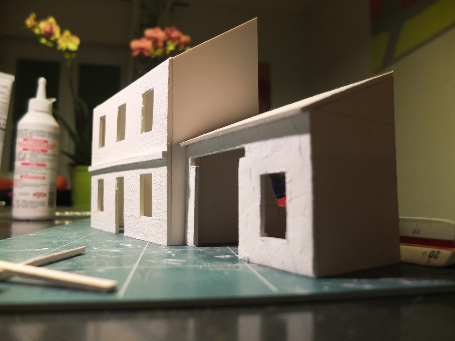

Messagepar CBACK » 25 02 2013 à 15:35

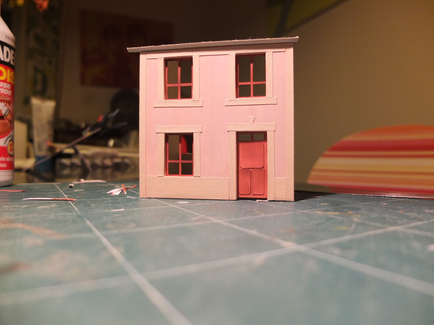

Autre batiment "La maison du DOCTEUR".
Donc,
Carton bois,colle à bois et enduit de rebouchage pour la façade tapoté à la brosse dure pour le grain.
Depuis, j'ai réduit la pente du toit (redécoupage des pignons)
En attente:
Fenetres et portes.
Volets.
Couleur de, des enduits.

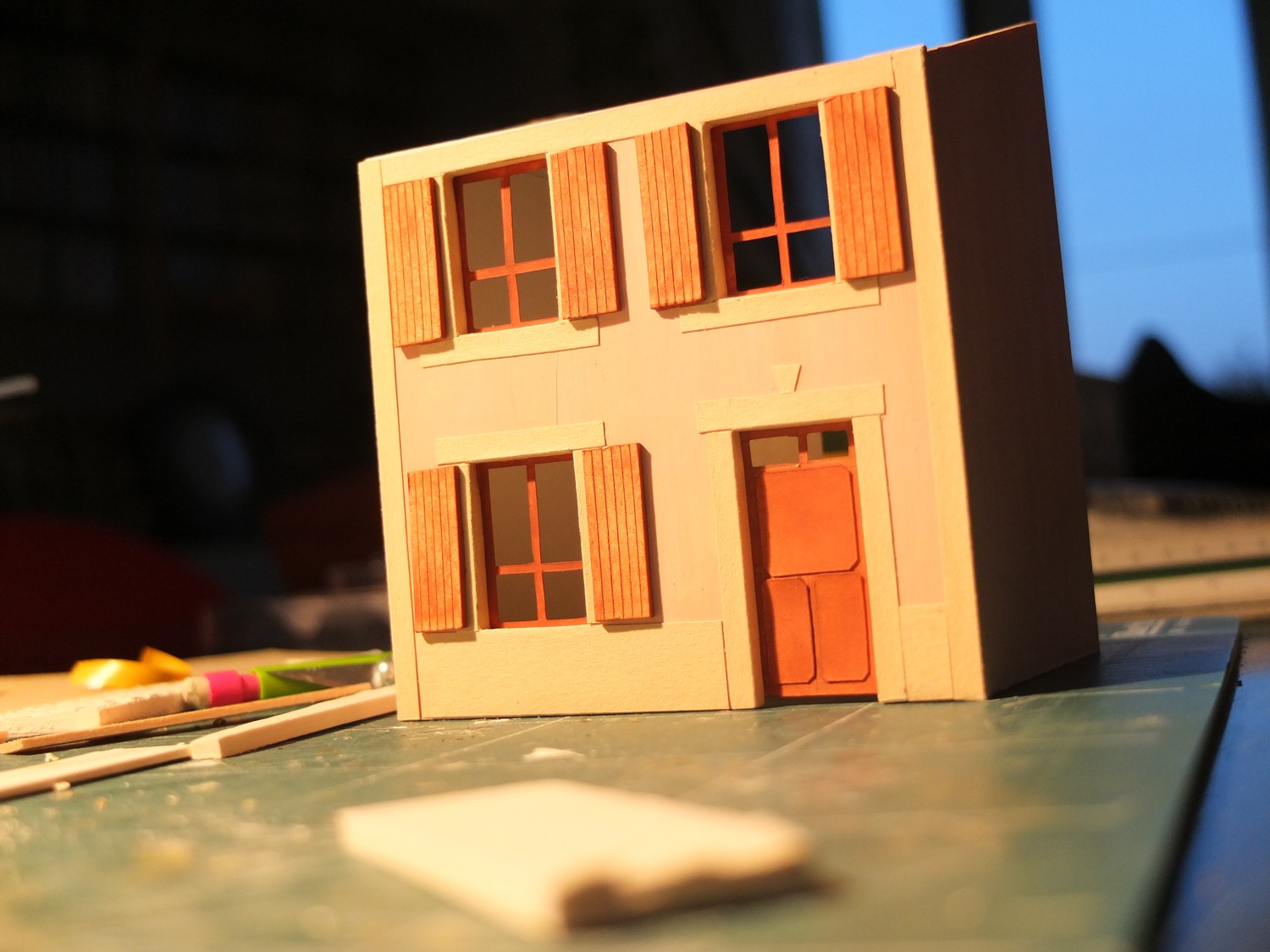

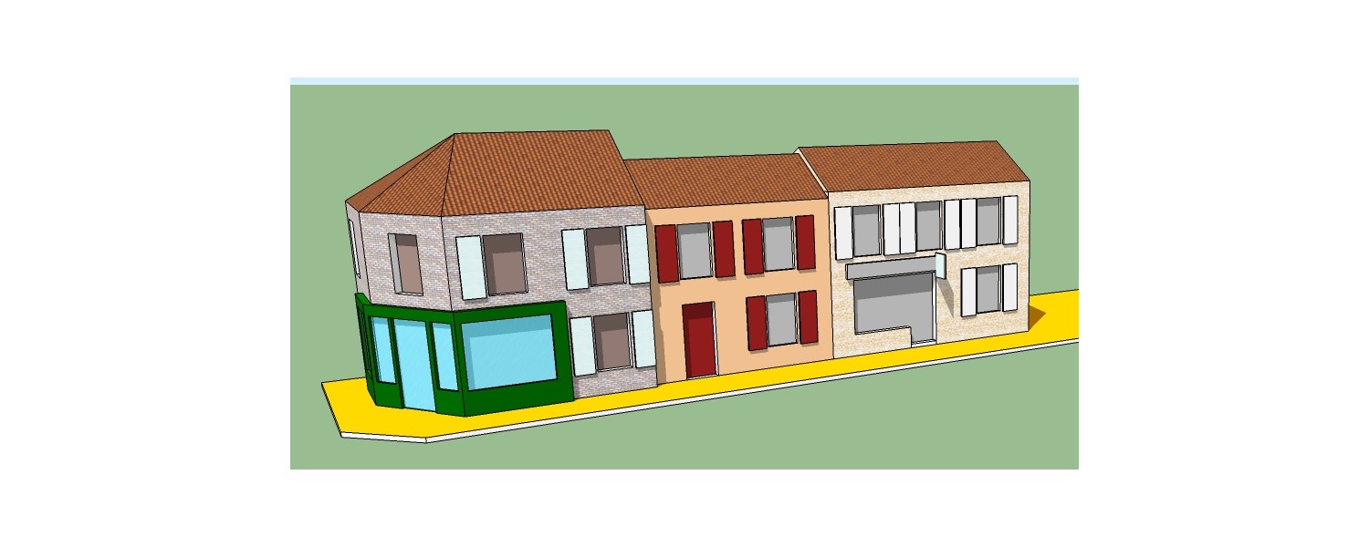

Messagepar CBACK » 25 02 2013 à 15:47
Ce que j'avais imaginé pour les façades.

Messagepar konst » 25 02 2013 à 23:38
ça promet avec ces maisons en enfilade. Pour le toit, les tuiles c'est joli mais embêtant à faire si on à plusieurs toits. L'ardoise peut-être plus vite fait?

Messagepar Kazh du » 26 02 2013 à 18:40
J'aime beaucoup le rendu du crépi de la maison du "doqueteur" #B6

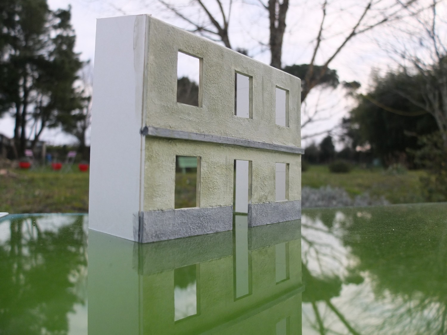

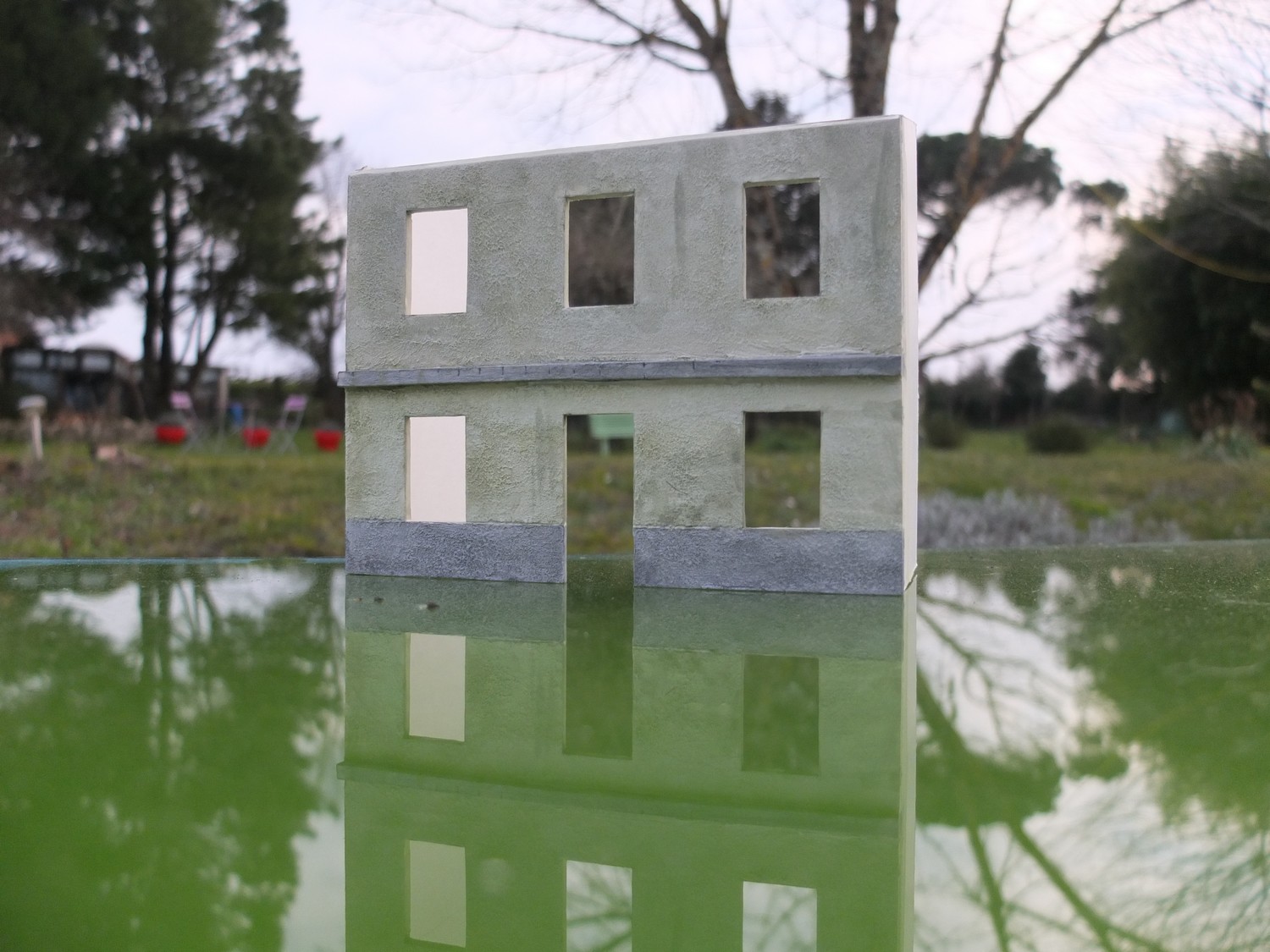

Messagepar CBACK » 04 03 2013 à 19:32
la maison du Docteur.
Jus de gouache.
C'est tout pour l'intant.

Re: Réseau - Nouveau
Messagepar pelican » 05 03 2013 à 09:27
jus de gouache jour d'inondation ;)
c'est bien parti !! #B6

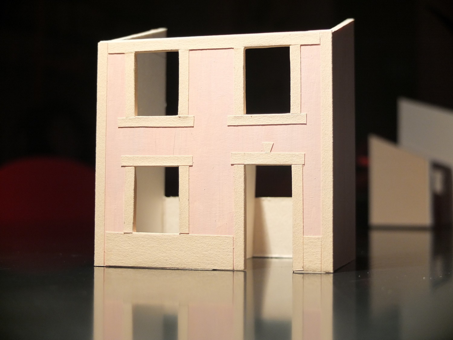

Messagepar CBACK » 05 03 2013 à 12:47
La maison de "Mr Paul."
Toujour la meme technique.
