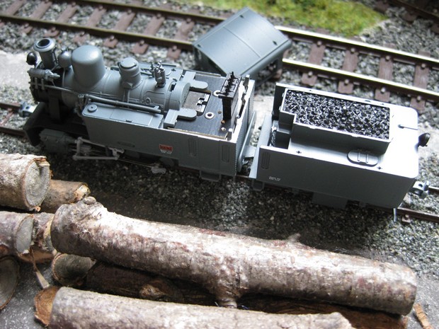

D9 Y'a qu'à retirer la cabine, franchement très simple. Sur la Mh6, je crois que la prise est dans le tender :maitre:
Messages: 23964
Re: Un petit réseau en HOe
Messagepar pelican » 16 09 2009 à 09:52
une photo de la bête déshabillée !! ;)
030 prise.jpg (114.85 Kio) Vu 2427 fois

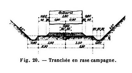

Messagepar SteamyStef » 16 09 2009 à 11:40
Salut,
JP07, en te basant sur un profil de ce genre...
[img2]Image[/img2]
Tu as les infos de base. Une petite règle de trois pour adapter à ton écartement puis mettre cela en HO et l'affaire est faite.
Je te renvois sur le site suivant, donné sur un autre fil de ce forum. Il suffit de prendre le point 5, lectures conseillées et de trouver le lien vers le document de Mr Tartary, tu y puiseras toutes les infos utiles (dont ce profil et bien d'autres).
Ce forum est très riche mais parfois il faut lire d'autres posts qui semble peu intéressant au demeurant mais qui s'avèrent riches en infos...
Comme on dit chez nous...
A bon entendeur, salut
Stef

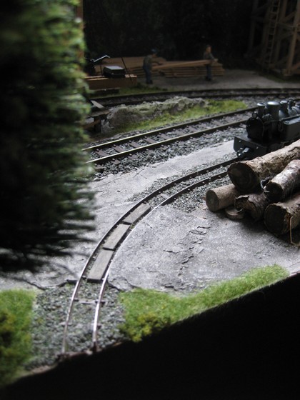

pour le Hoe, je pose directement la voie sur le contre plaqué, je colle quelques traverses sur le bois, je pose 2-3 vis à des endroits stratégiques pour plaquer la voie le temps que ça sèche (ou des clous, ou je pose des poids !!) je peint les rails de couleur rouille, un peu de patine sur les traverses!! quand la colle est sèche (i jour) je retire les vis, et puis je ballaste avec du ballast GPP : je pose le ballast à sec, et puis, avec une pipette, je laisse couler un mélange moitié eau, moitié colle blanche avec une goutte de produit vaisselle !
faut pas trop de hauteur de ballast pour de la voie industrielle !! sur la photo, la largeur de la semelle est de ± 3 cm !!
je te recommande la visite d'un ptit train à voie de 60, comme celui de St Amand-les-Eaux, près de Valenciennes !! tu verra que la pose de la voie n'est pas très régulière, et que le ballast est léger ! ;)

je triche un peu !! les photos sont prises sur un module en On30 (le trestle sur la Pelican River), c'est de la voie Hoe, mais bon, c'est l'échelle O au 1/48, et c'est un ptit bout de voie pour exposer du On18 ! :rod_siflet
je sens que c'est pas simple !! j'ai retrouvé le fil qui essplique mieux !! ;)
Pelican fait du On18
