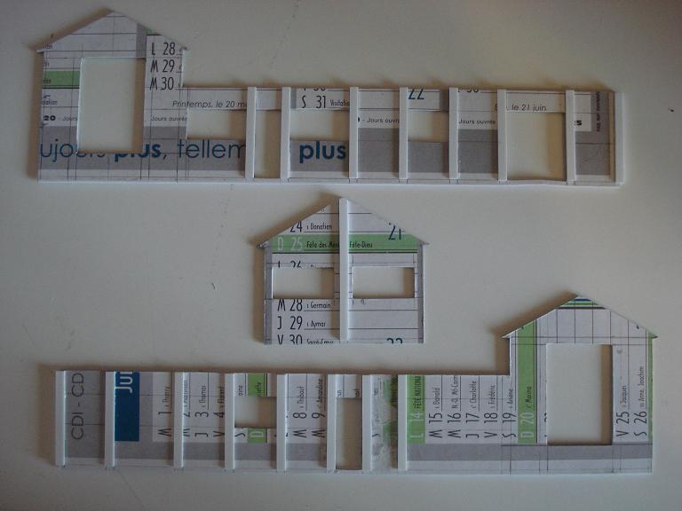

La facade du fait des traits au crayon et des ouvertures commence doucement à ressembler à celle d'un BV des Côtes-du-Nord !! :D

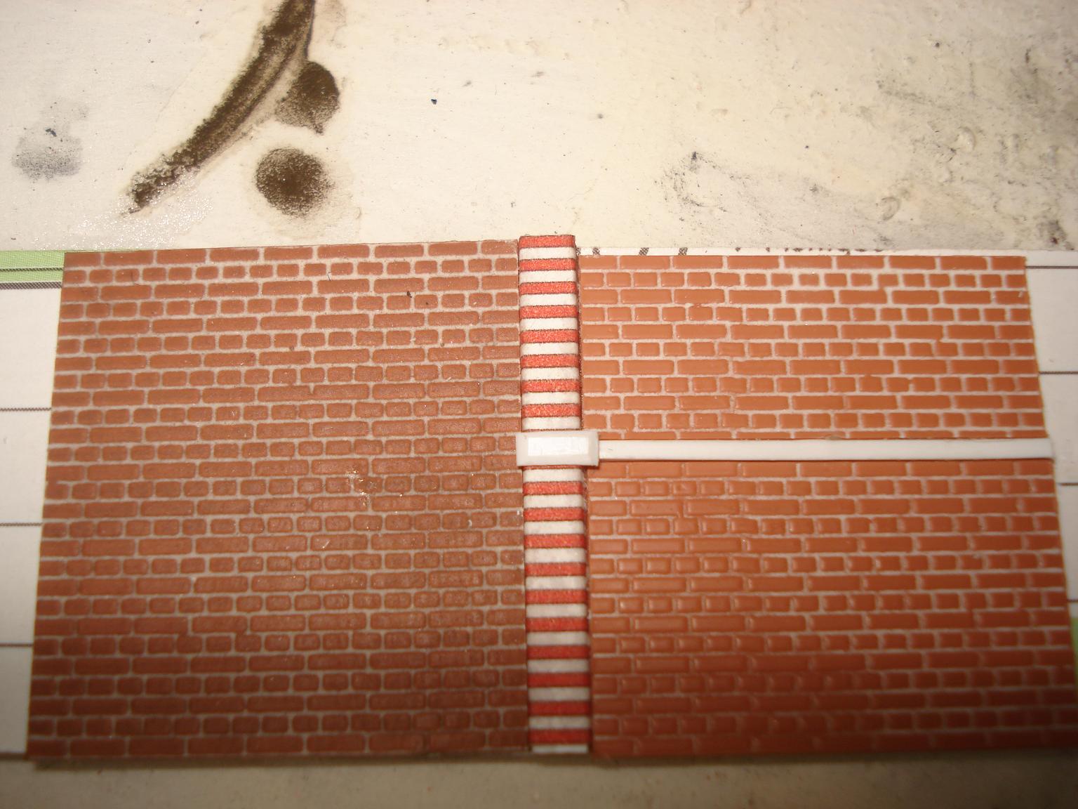

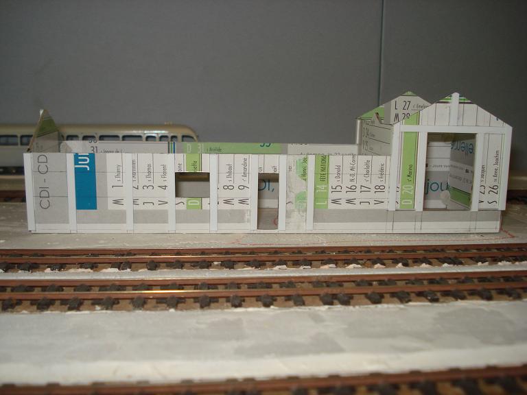

Avancée dans la construction de la facade : les poteaux verticaux en briques ont désormais leur squelette en carte plastique (strip evergreen 1.0 x 3.2) :
Et poursuite de l'étude du parement briques/béton : les plots moulés aux intersections des poteaux et des linteaux :
(strip evergreen 0.5 x 4.0 recoupé et mis en forme à la lime plate)

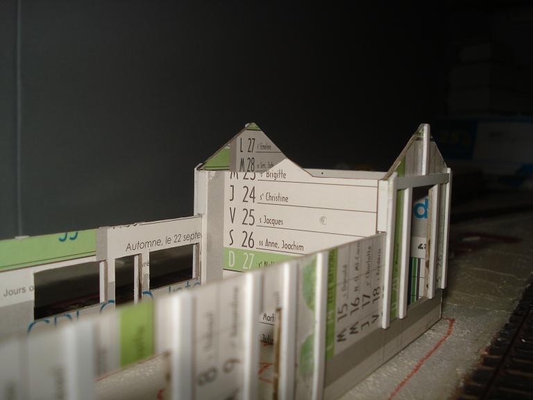

Messagepar La Mouette » 15 06 2009 à 18:25
Les travaux continuent avec la découpe des ouvertures de l'arrière et du pignon du BV :
Re: Un BV des Côtes du Nord en scratch
Messagepar La Mouette » 19 06 2009 à 17:41

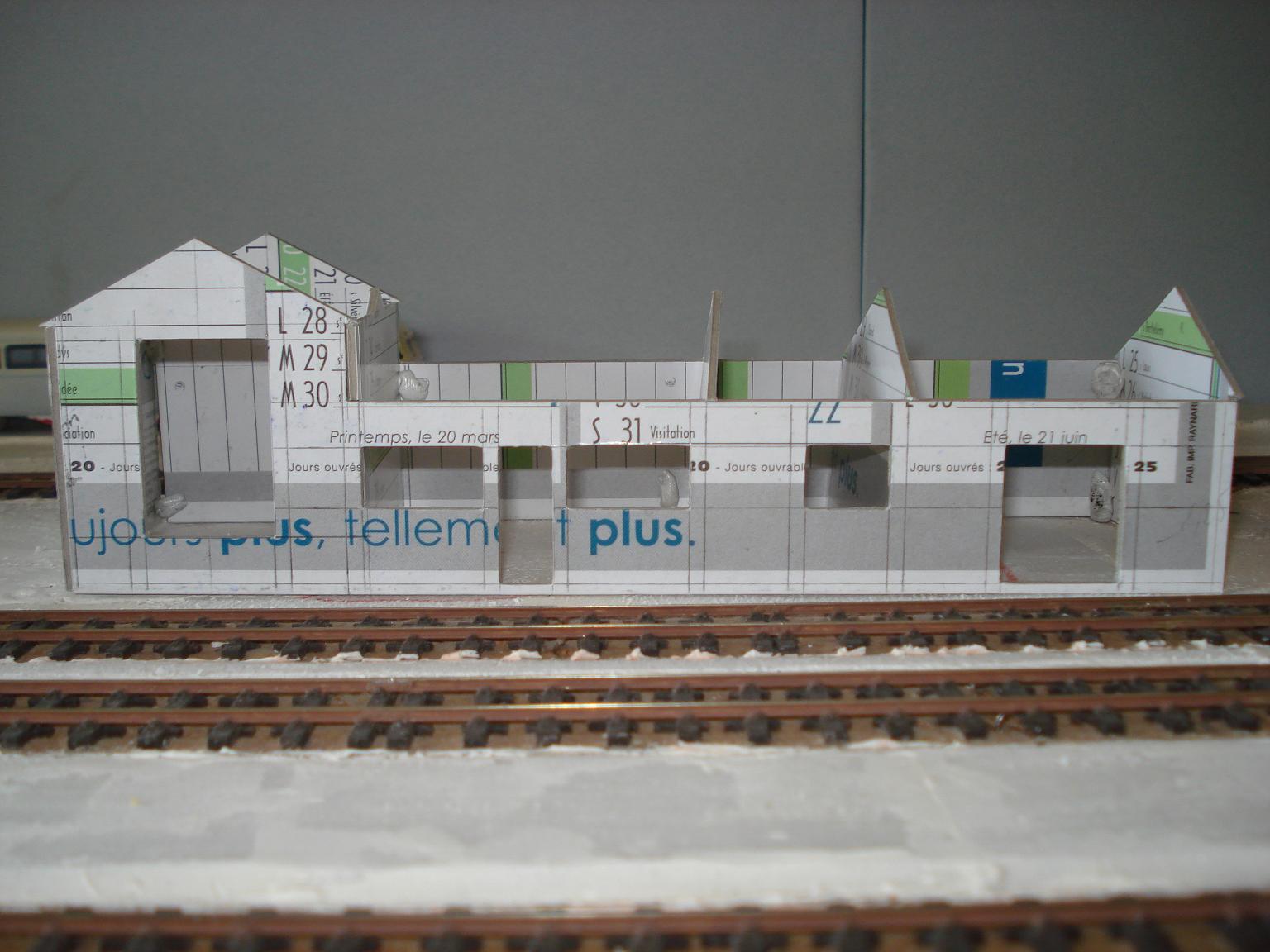

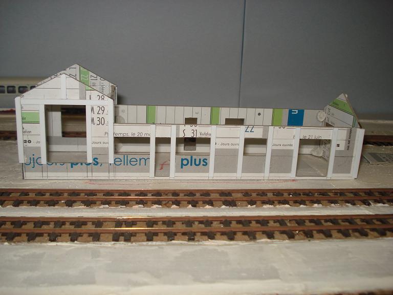

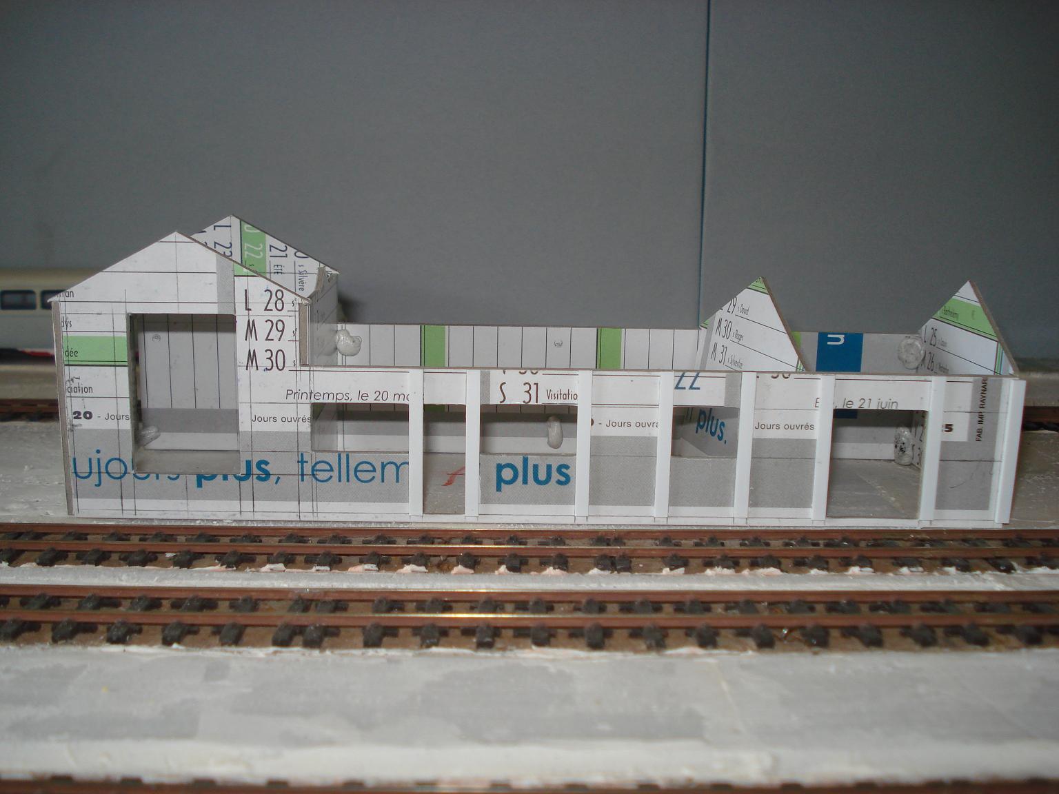

J'ai un petit peu poursuivi la construction de mon BV cet après midi.
Vue de tous les côtés, les montants principaux qui seront clapés de briques sont tous en place :
Avant
Côté Halle
Arrière
Côté BV
Vu du mûr mitoyen BV/Halle
