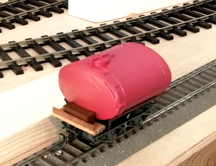

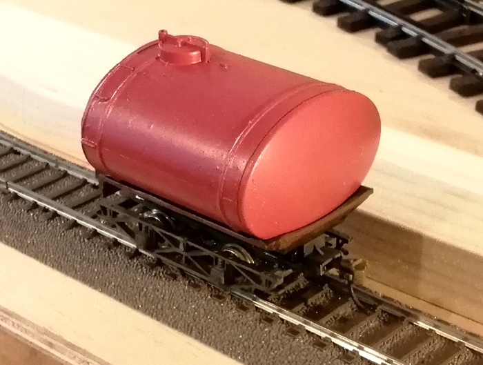

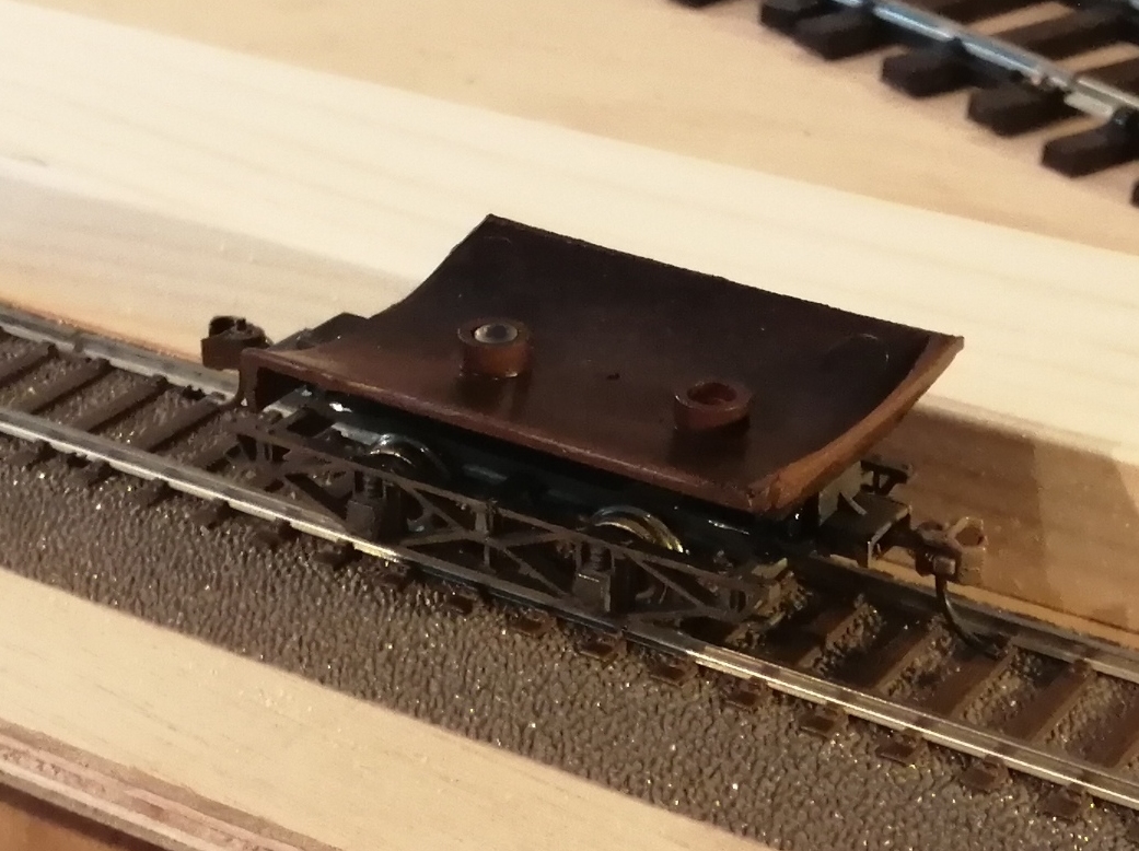

Et en attendant, je me suis penché sur la réalisation de mon wagon citerne !!

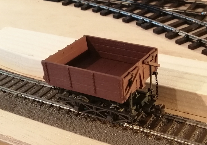

Je suis parti d'un wagon girafe de Bachmann, en On30, qui avait fait un vol plané et s'était éparpillé sur le carrelage ! heureusement, il restait la base, nettoyée de ses accessoires !
Son frère en bon état !
J'ai sacrifié le camion pompier (pon œil !) et nettoyé la citerne de ses accessoires, j'ai aussi récupéré la base, que j'ai aussi réduit à sa plus simple expression !!
En réutilisant les trous de fixation, J'ai percé un trou dans le wagon, et j'ai pu visser la base de la citerne sur le wagon !
Avec la bombe qui a servi pour la boite au lettre, et la cabine téléphone, j'ai pshiité la citerne, avec un sproutch de noir, et de brun ...
Et j'ai ajouté une petite plateforme, avec une caisse de récup, qui masque bien à propos le robinet de vidange et de remplissage de la citerne C7
Un peu de patine sur le plancher et sur la citerne (quoique...) et le wagonnet va prendre du service :ipb-251

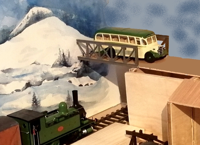

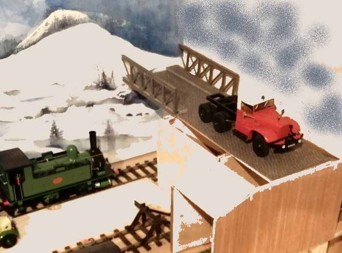

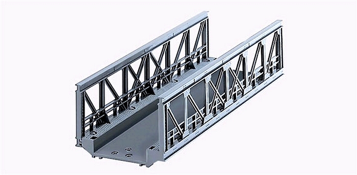

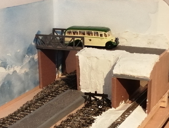

J'avais un vieux pont Märklin, souvenir d'un réseau passé, et en y regardant de plus près ...
Ca correspondait aux dimensions du pont sur la voie principale !
En recoupant un peu, et beaucoup de colle ... :rod_siflet

Et avec une plaque de pavés Redutex ... :ipb-251
Sans le vouloir, la plaque Redutex avait exactement la longueur de la route ! :rod_siflet

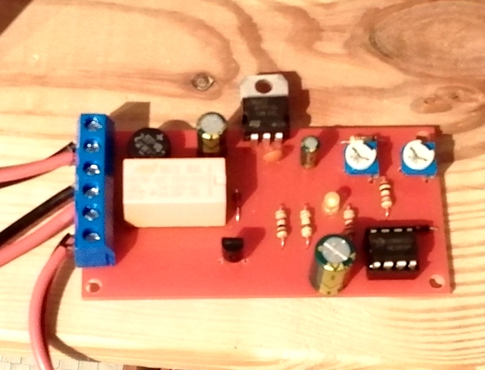

J'ai reçu le petit module va et vient !!
Et je l'ai branché tout de suite ! Et ça fonctionne à merveille !!!
Le module LGB est alimenté par la voie, et il faut une certaine tension pour qu'il fonctionne, d'où l'impossibilité d'avoir une vitesse réaliste pour des engins analogiques ! Par contre, avec du DCC, l'inertie au démarrage est plus réaliste !
Ce nouveau module est alimenté via la prise accessoire, et le réglage de la vitesse se fait par le bouton du transfo ! nettement plus réaliste !! E2

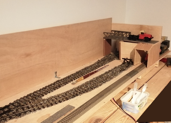

Autre avancée : j'ai ballasté la voie normale ! Une corvée pour moi, mais tout c'est bien passé, juste un souci avec l'aiguillage : un caillou coincé dans la commande, et il était bloqué ! un coup d'aspirateur, et il a retrouvé sa mobilité .. Dommage que ça ne fonctionne pas sur les humains ... :?
Méthode traditionnelle : on pose le ballast, on égalise avec un gros pinceau, et puis on colle à la pipette, avec un mélange 50/50 eau + colle blanche, avec un goutte de liquide vaisselle !
Ici, ça sèche ... dés que c'est bien sec, un coup d'aspirateur !
Et puis ... j'ai pu voir l'ébauche du fond de décor peint par Mme Pélican ... c'est fabuleux ... :ipb-251
Là aussi, ça sèche ... hâte de le poser :rod_coeur

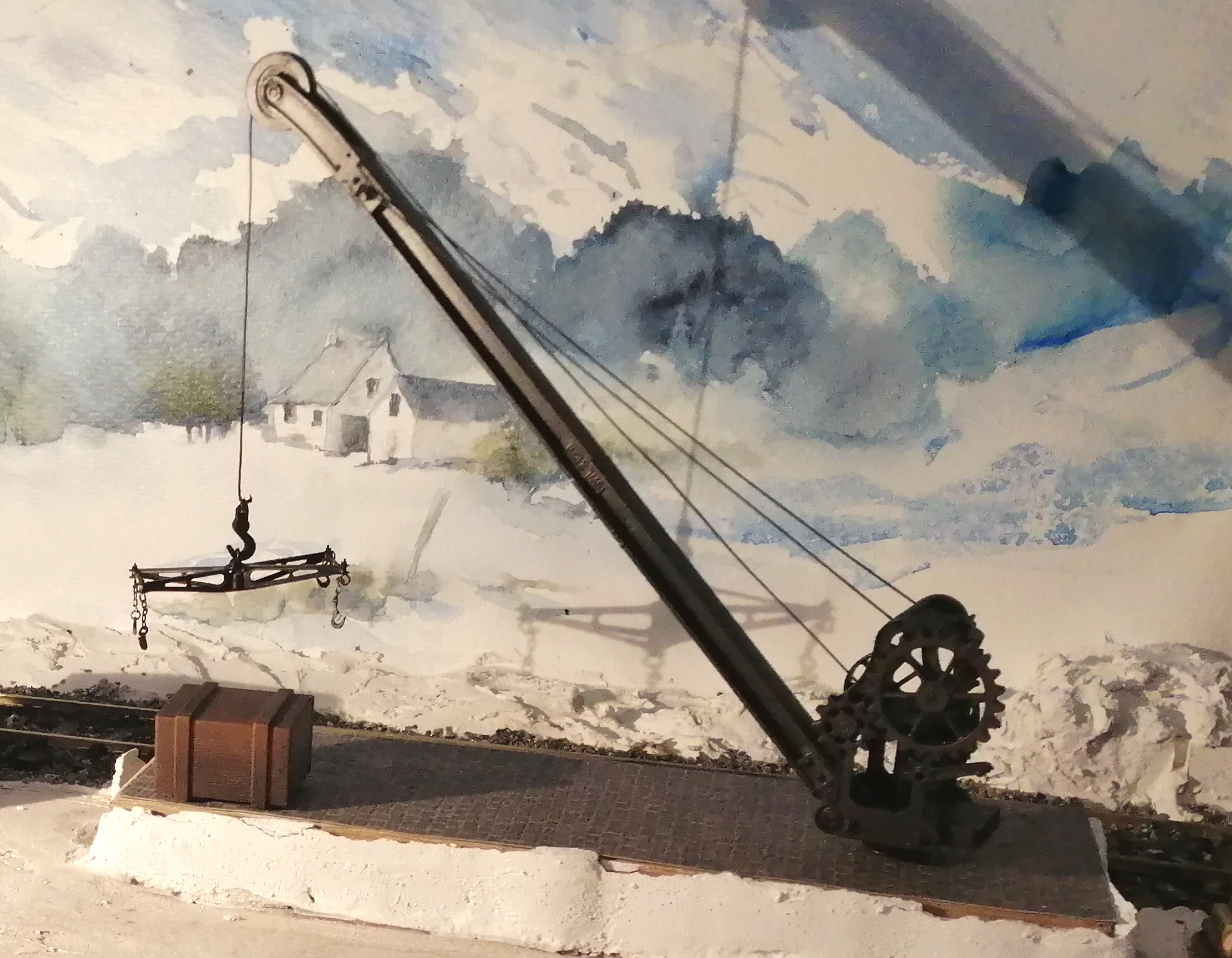

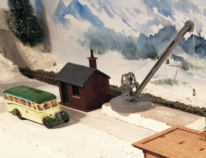

Bon ... en attendant, je me suis attaqué à la grue Peco !!
Elle viendra se positionner sur le quai du premier module !!
Et c'est pas trop compliqué à monter .. C7

J'ai terminé la grue Peco ! pas trop compliqué, le plus dur ce fut d'enrouler le câble de la grue sur le tourillon, mais j'ai pu le faire en utilisant les engrenages ! Il faut les laisser libre, mais il ne faut pas se leurrer, la grue est fonctionnelle ... mais je ne donne pas cher des pièces en plastique en usage même modéré ! j'ai préféré tout coller quand le câble a été enroulé ! ;)
Autre moment de solitude .. attacher le crochet sur le câble !!! D9
Le trou est à peine plus grand que le fil ... et pour enfiler ce fichu fil, je me suis souvenu de ma grand mère, qui était couturière, et qui faisait passer des très fins fils travers le chas d'aiguilles aussi très fines .. un peu de concentration .. et j'ai réussi du premier coup à enfiler ce fil dans le trou du crochet ! un petit nœud, et surtout un point de colle !!!
J'ai aussi collé le fil sur la poulie en haut de la grue, et comme ce fil n'était pas rigide et avait un peu de mou, avant de tout coller, j'ai attaché une pince sur le crochet pour mettre le câble en tension, et comme il me restait de la colle à ballast, j'ai badigeonné le fil et il est maintenant aussi raide que la justice !!
:ipb-251
Reste à peindre l'engin ... :C6

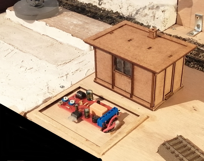

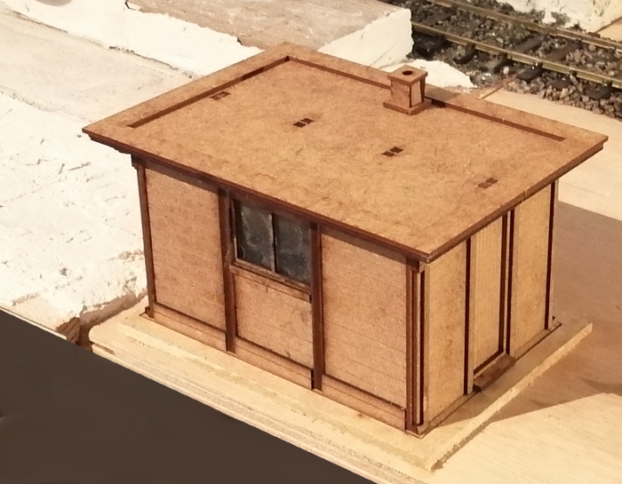

J'avais aussi un souci avec le va et vient ... où le caser ... pas en dessous du module, car il doit rester accessible pour pouvoir modifier les réglages de temps d'arrêt !!
Je pensais utiliser le petit bâtiment en brique ... mais il est trop petit H4
Il me restait un kit de cabane en bois, même fabricant que le bâtiment en brique, mais avec un schéma de montage !! Je l'ai donc assemblé, et ma foi, il donne déjà très bien sans peindre ... on verra, si j'ai le temps ...
j'ai repris l'encadrement de la plaque de base, j'ai découpé l'intérieur de cette plaque de base, vissé le module va et vient, et ça s'emboite !!

Il faut un début atout ... (coeur!) :mrgreen:
J'ai commencé à clacher du michpap !!! :ipb-251
