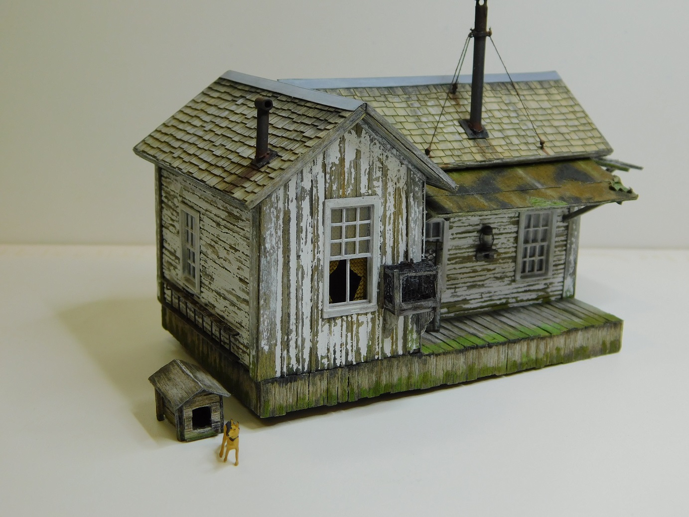

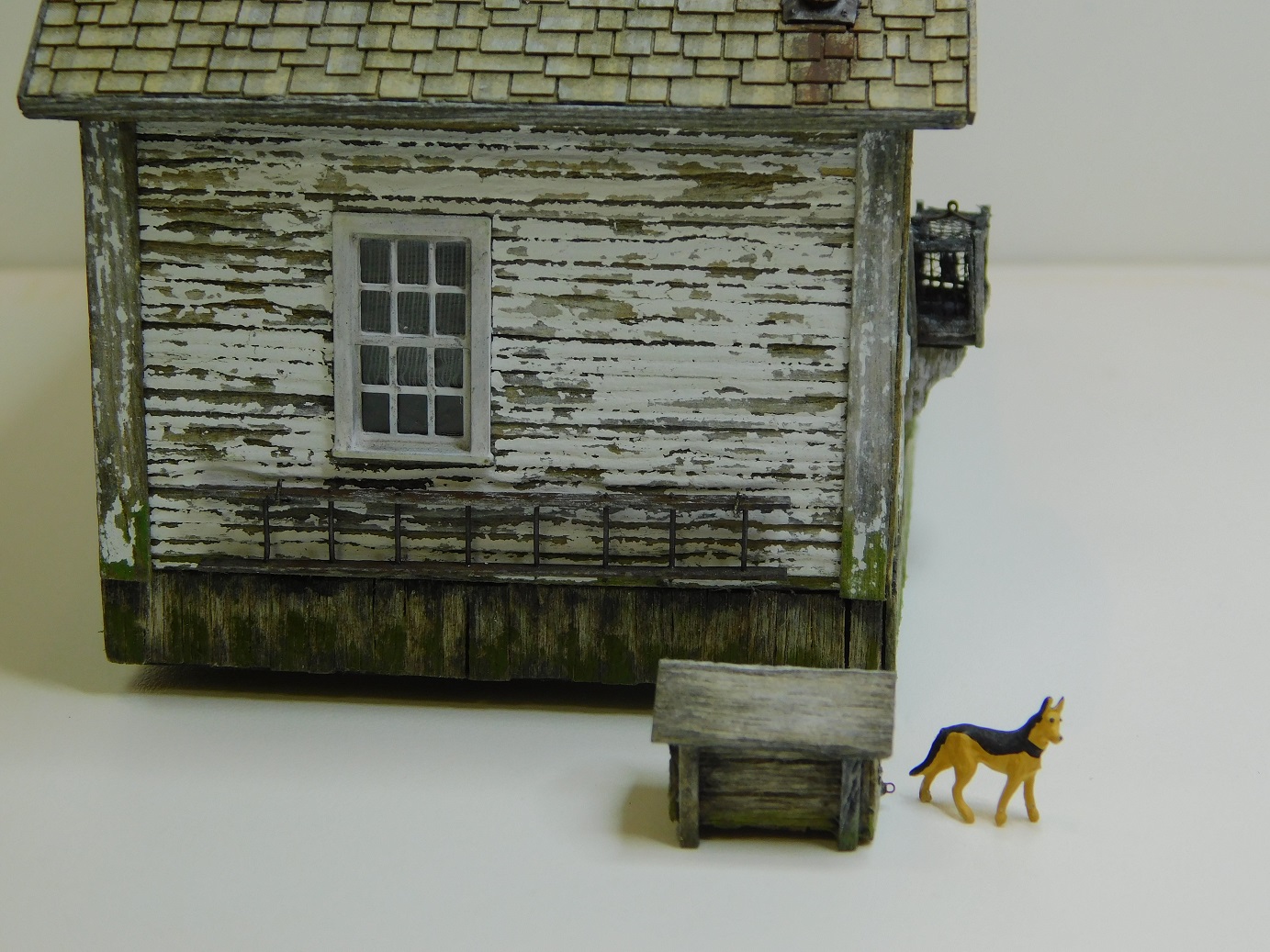

Voici quelques photos des détails ajoutés sur le bâtiment en L. D'ailleurs, je vais devoir construire d'autres petits bâtiments de types civils.
Que le tout soit en harmonie avec tous les commerces qui se trouverons sur ce réseau. Si il y a plus des commerces que d'habitants
cela ne fera pas la blague "pour reprendre une expression de mon camarade Franck Tavernier". H6 H6

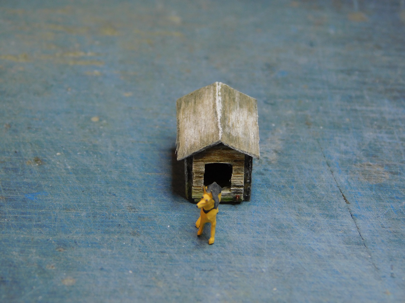

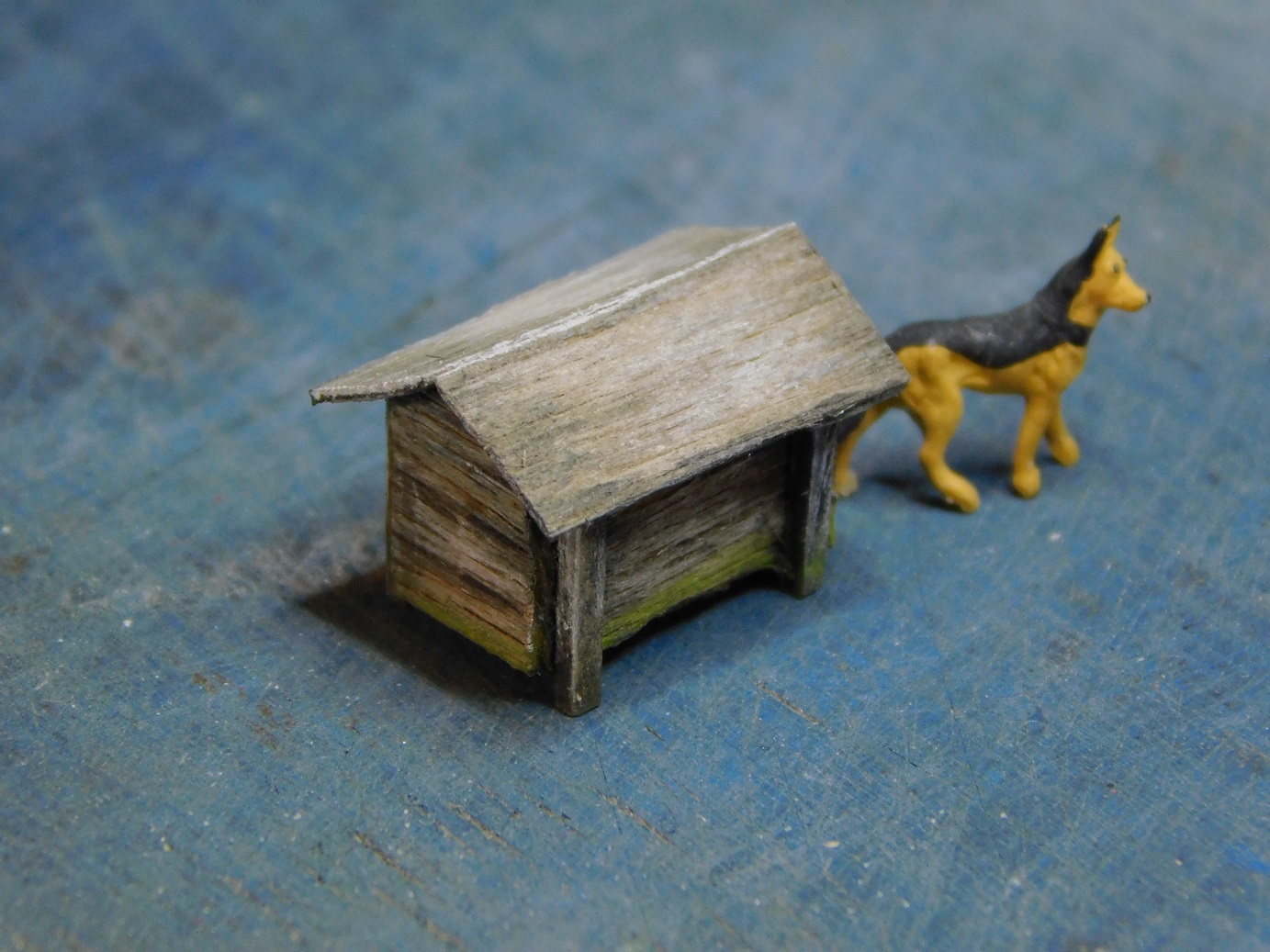

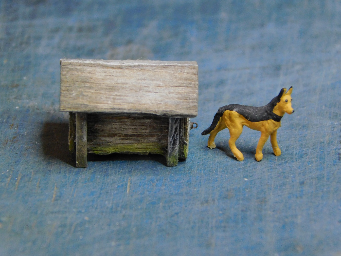

J'ai désiré doter cette maison d'un chien & de sa niche; cette dernière est construite en tilleul, d'après un plan & une photo trouvée sur internet.
Les dimensions au 1/87 sont longueur totale: 9 mm, largeur: 8 mm & la hauteur maxi: 10 mm. Pour l'instant j'ai placé ce chien loup
de chez Preiser qui traînait trop longtemps dans un tiroir. Je verrais plus tard à le remplacer par un des nombreux chiens en 3D que propose
Modelu dans toutes les échelles. Je pourrais aussi l'attacher à l'anneau qui se trouve en bas à droite de cette niche.
Je verrais plus tard quand cette baraque sera sur le réseau, pour positionner cette niche au meilleurs endroit.
J'ai aussi construit cette échelle d'après la photo réelle de ce bâtiment passé plus haut. Elle est en profilés de tilleul de 2 mm, les barreaux sont
coupés dans du fil de maillechort de 0,2 mm. Il a été bruni puis patiné avec de la poudre de graphite pur, les profilés sont peint comme d'habitude
avec de l'aquarelle & la patine aux crayons de pastel.

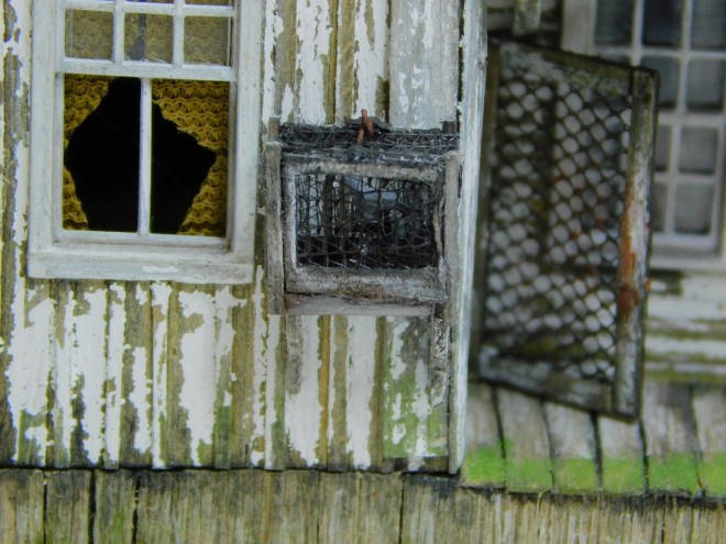

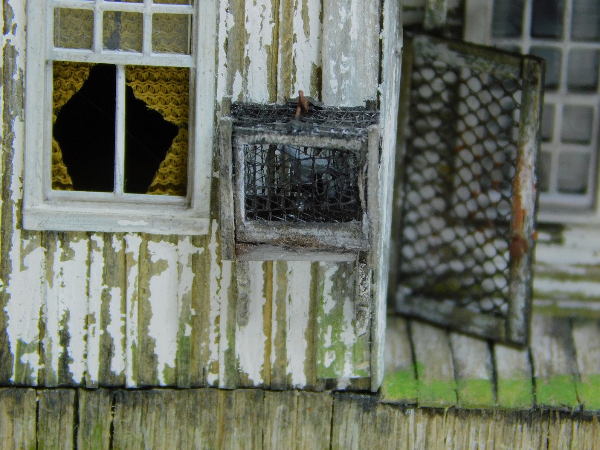

J'ai aussi construit en tilleul cette cage à oiseaux, d'après un modèle trouvé aussi sur internet. Certes celle-ci est loin d'être parfaite
mais bon ! elle a le mérite d'exister. A l'intérieur, je lui ai installé un oiseau de chez Preiser collé sur son perchoir. J'oubliais ! le grillage
est tiré & taillé dans du micro-tulle, peint & patiné. Je verrais surement à la remplacer, car elle ne me plait pas trop, par un nichoir
en bois plus facile à réaliser au 1/87. & qui permettra de mieux distinguer le volatile posé sur son petit barreau à l'entrée.

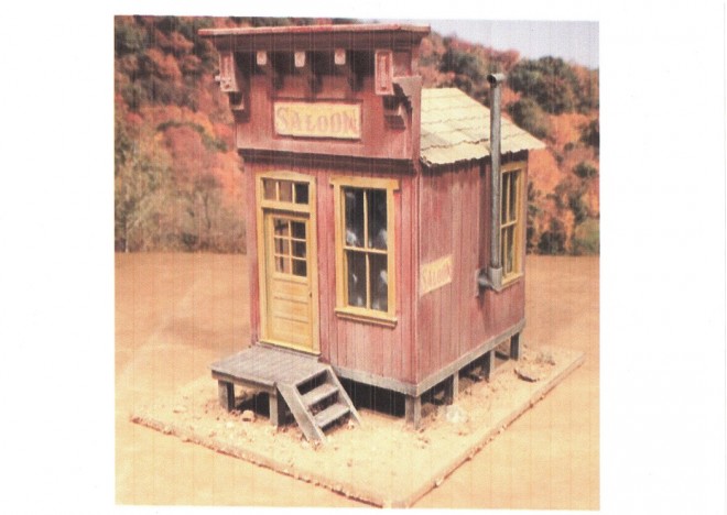

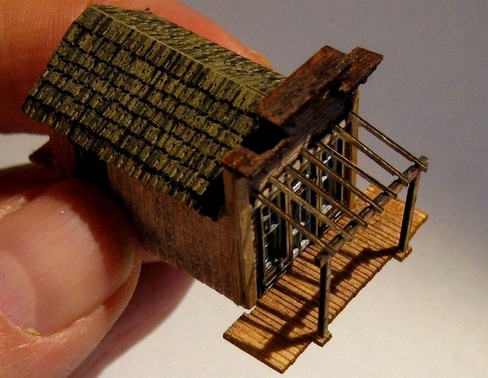

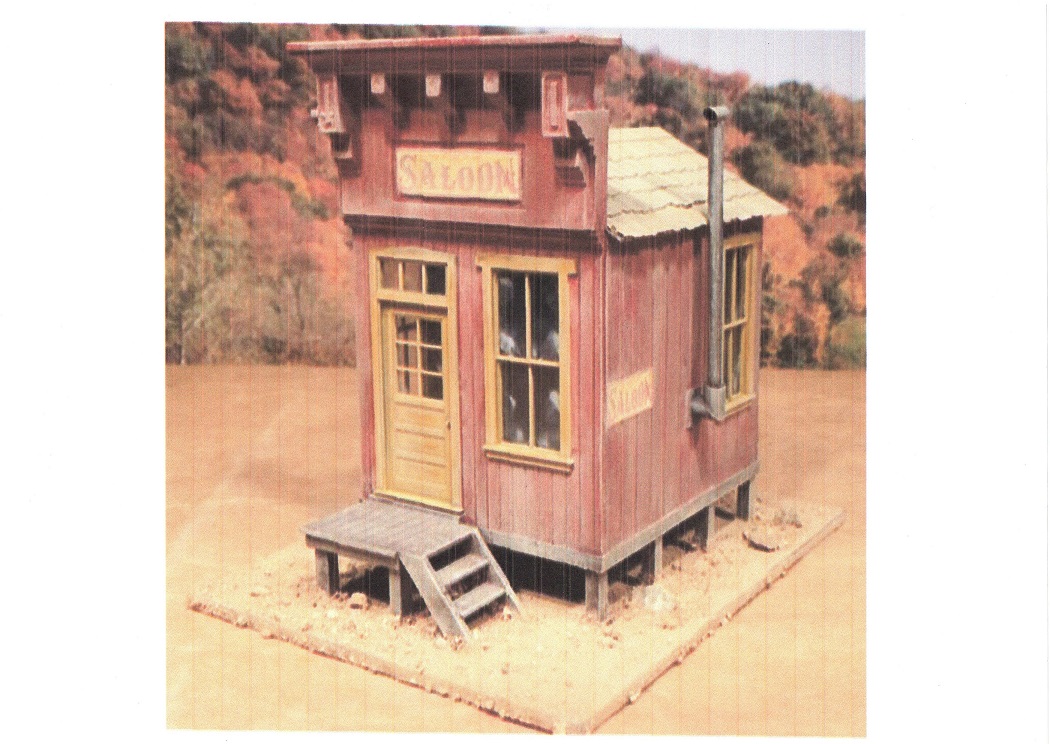

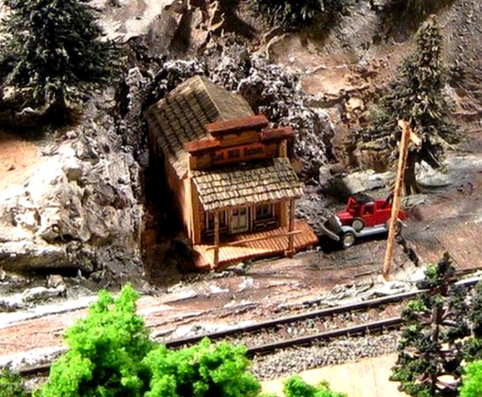

Les divers éléments qui vont constituer "The Saloon", celui-ci s'inspire d'une maquette réalisée par un modéliste Américain.
La mienne comportera quelques différences d'architectures par-rapport à la sienne.
Voici le modèle, je vais modifier le haut du fronton, que je trouve trop chargé, par quelque chose de plus épuré.
Je vais aussi m'arranger, à rendre le toit amovible, pour permettre un éventuel aménagement intérieur.
Etant donné que se bâtiment va se trouver pratiquement en bordure du réseau. (voir le plan plus haut).

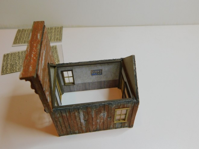

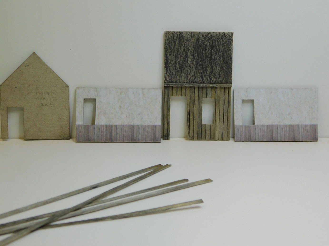

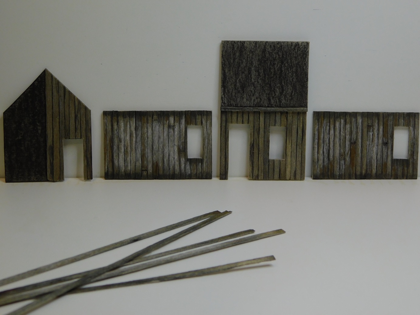

J'ai commencé à habiller les murs intérieur, les huisserie sont aux nombres de 3 fenêtres + deux portes. Une en partie vitrée sur le pignon principal
l'autre pleine sur le pignon arrière. Celle-ci donnera accès sur une petite cour, qui me permettra d'aménager quelques petites scénettes.

:ok
Pour le chien, je verrais plutôt Pluto ! C7

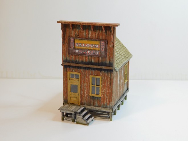

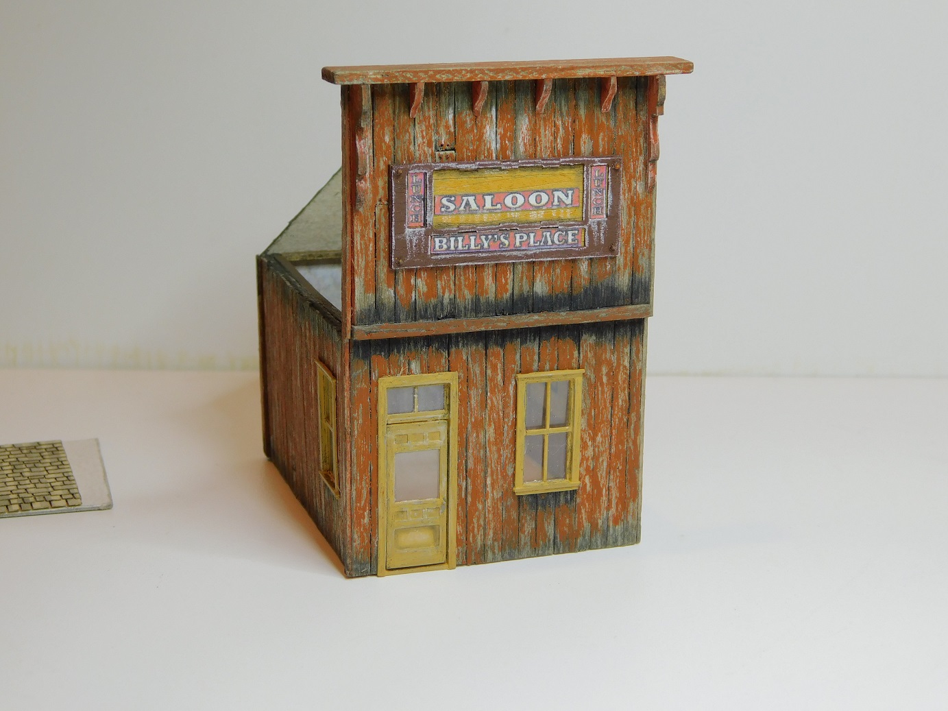

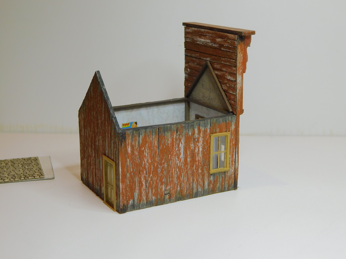

Quelques nouvelles sur la construction du "Saloon" du Devil's-Gulch R.R.

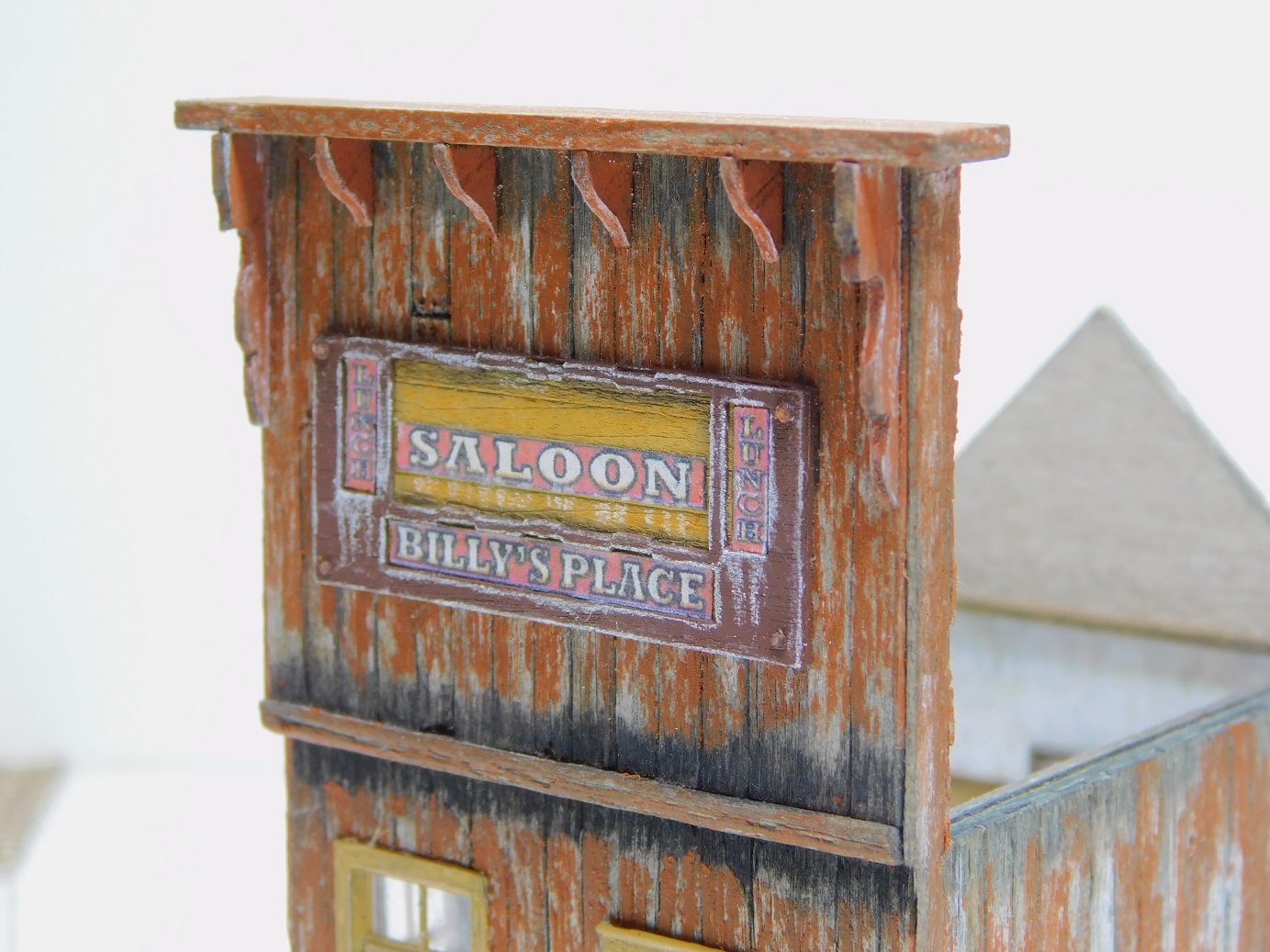

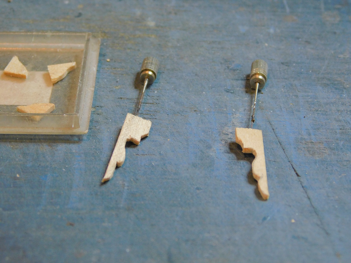

Découpe dans une plaque de tilleul de 1 mm des supports d'encorbellement du haut du fronton du pignon principal.
Avant mise en teinte, ceux-ci ont été ébarbés à la lime à ongle en carton; toute la découpe c'est faite au cutter avec une lame n°11.

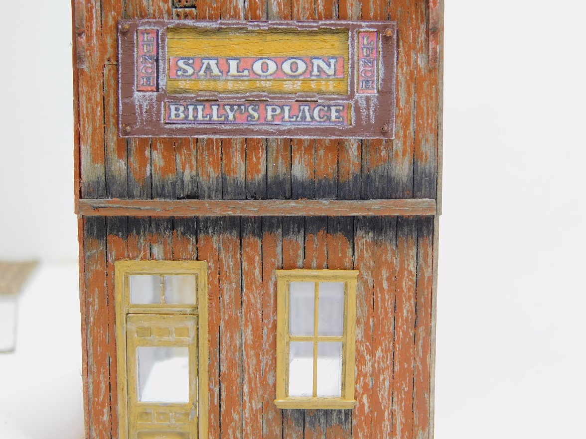

J'ai fixé le panneau de la raison sociale; le lettrage a été fait à l'ordi.
Les dimensions de ce bâtiment est de : 51 mm de large sur le pignon avant & arrière, sa hauteur totale est de 83 mm.
Hauteur du pignon arrière = 65 mm, hauteur totale des façades = 40 mm.
Toutes les huisseries sont des Grandt-Line.

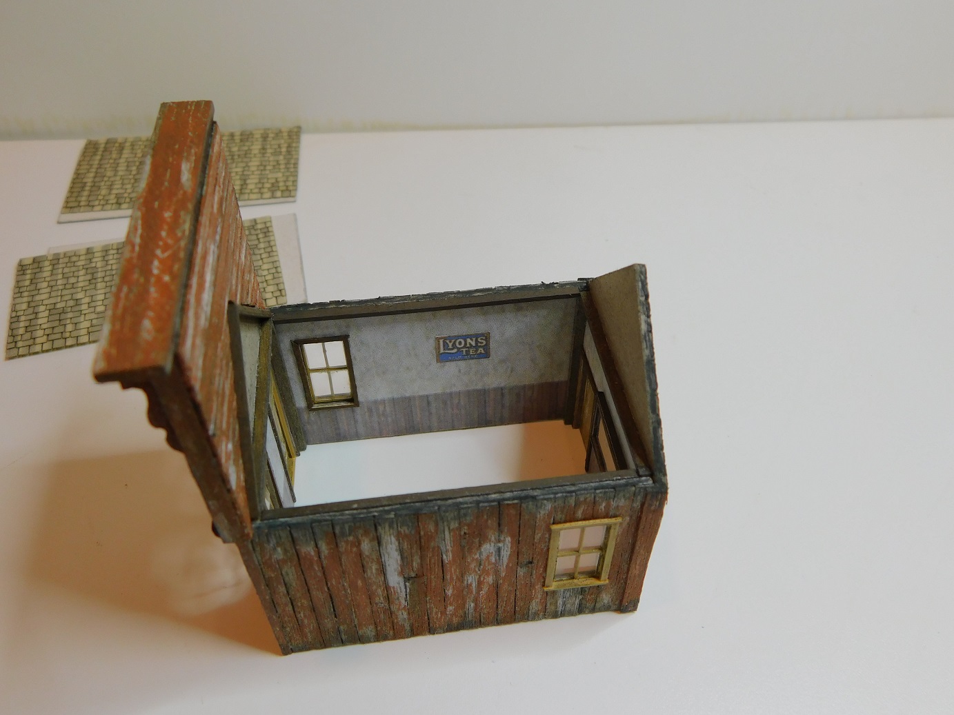

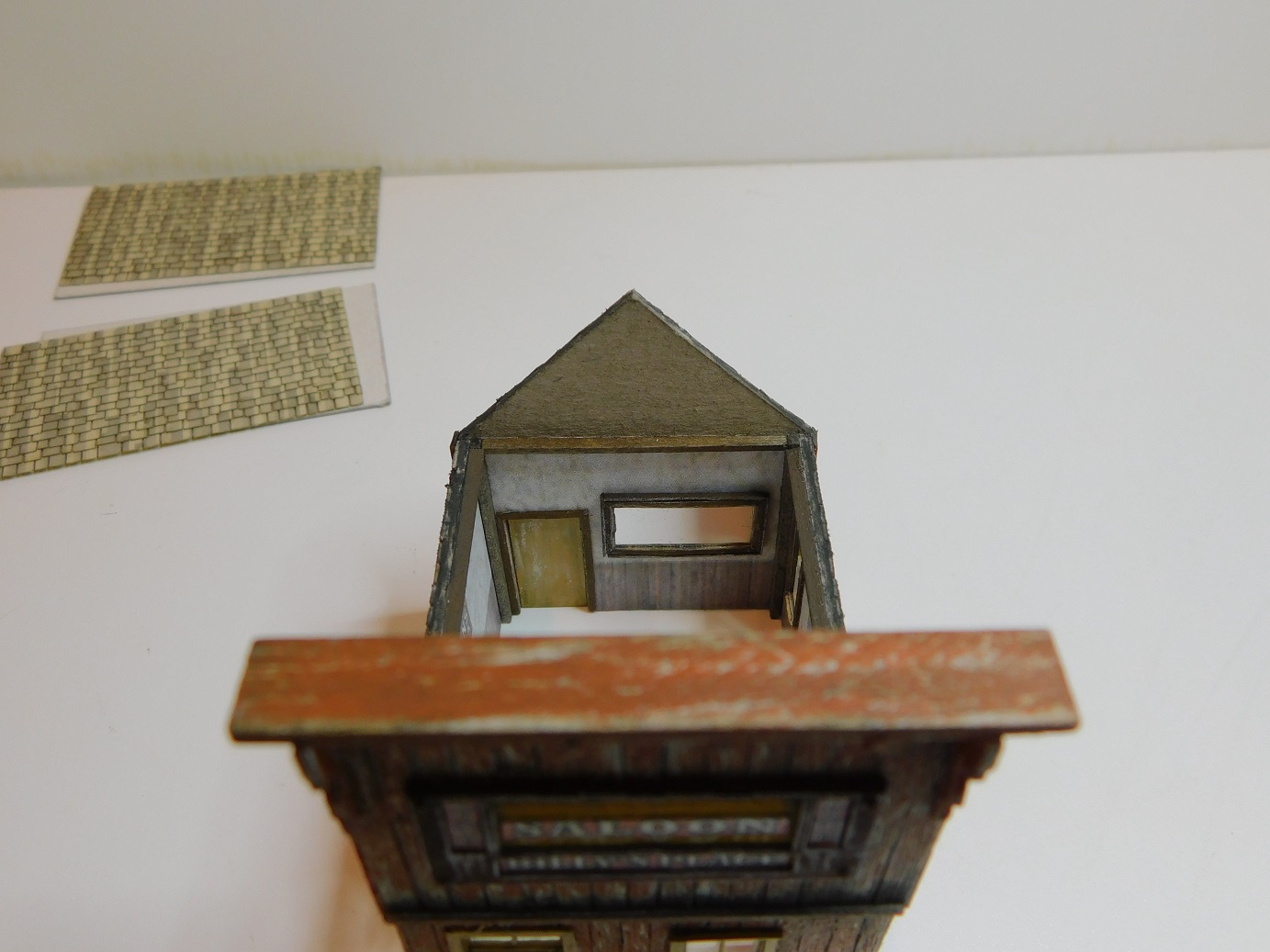

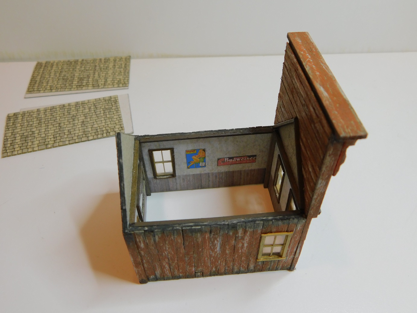

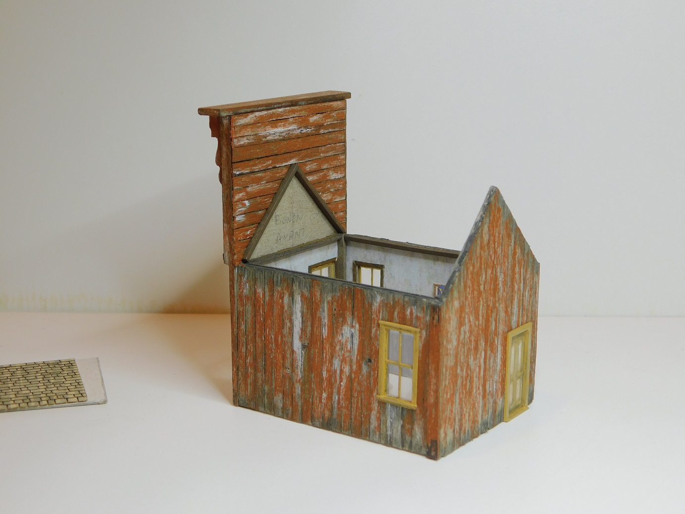

Les éléments du toit on été découpés dans un carton de 0,7 mm + les shingles (bardeaux). Celui-ci sera rendu amovible
ainsi que le plafond, permettant de terminer l'aménagement intérieur du Saloon.

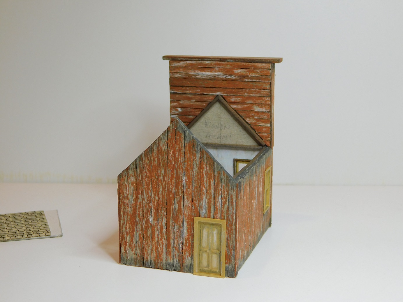

Par la suite, je réaliserai au-dessus de la porte arrière un petit auvent.
L'arrière du pignon avant a été recouvert de planches, les supports du toit ont été collés en place.
Des affiches publicitaires ont été collées sur les murs.
Idem aussi pour celui-ci.
J'ai aussi fixé le miroir sur le pignon arrière; à cet endroit sera installé le comptoir & bien d'autres accessoires (tables, chaises, étagères, bouteilles, etc).
Un très gros plan sur le panneau du pignon principal.
Un très gros plan sur les supports d'encorbellement.

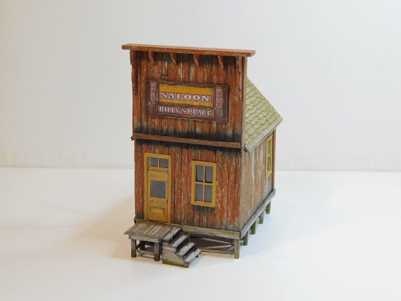

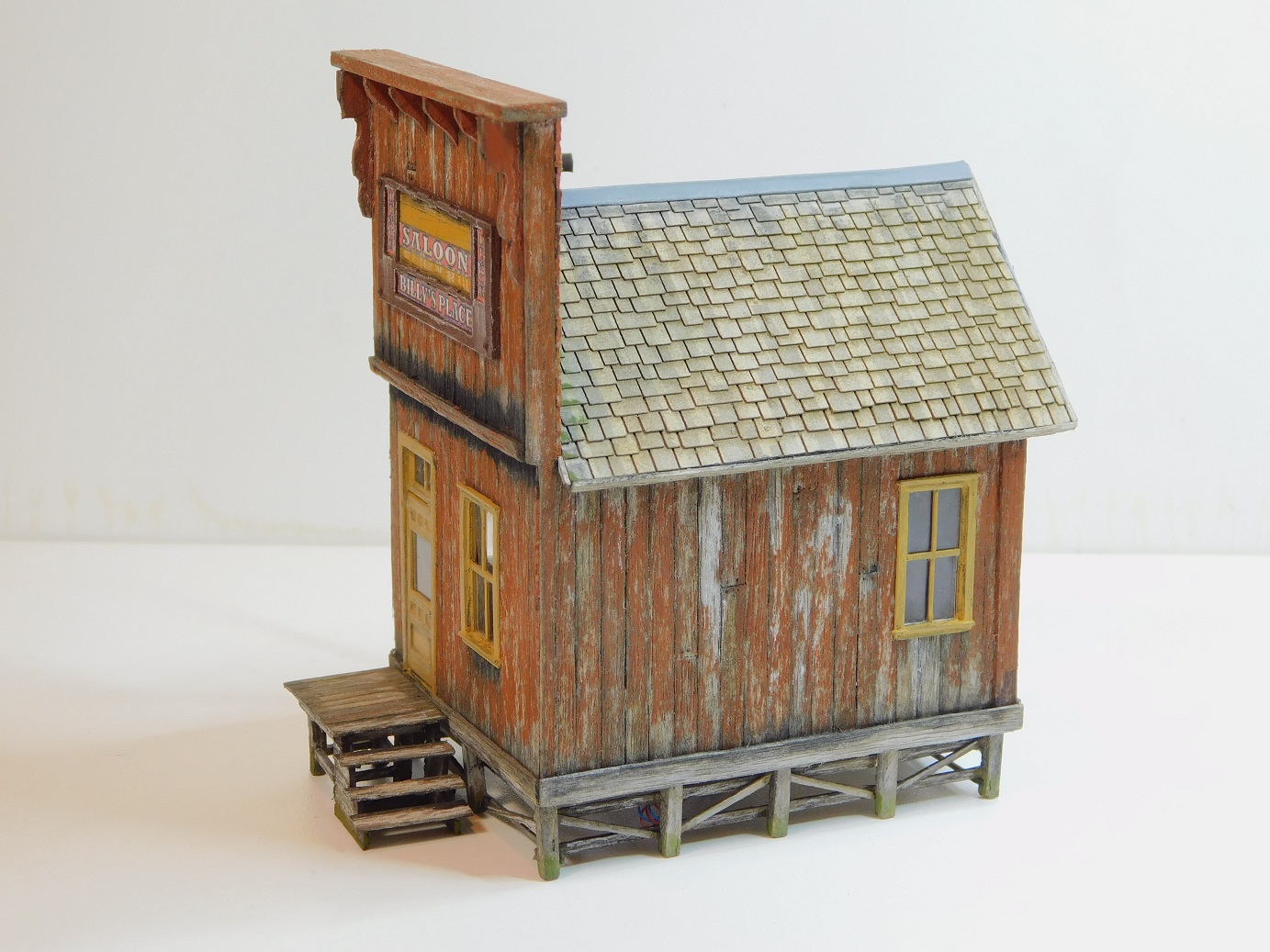

Bonsoir à toutes & à tous,

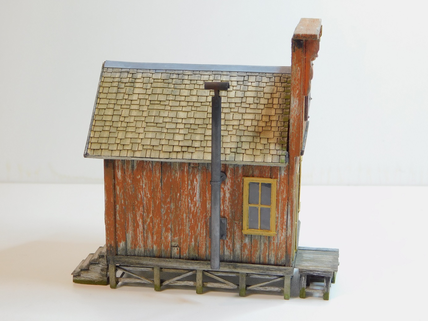

Voici la finition de ce Saloon; il me restera à terminer son aménagement intérieur, avant que celui-ci soit installé sur le réseau.
Pour cela j'ai trouvé sur internet pas mal de photos d'intérieurs de Saloon, avec toutes les choses que contiennent ce type d'établissement.
Le sous-bassement a été réalisé & fixé, ainsi que les escaliers; je me suis vaguement inspiré du modèle original sans trop le copier.

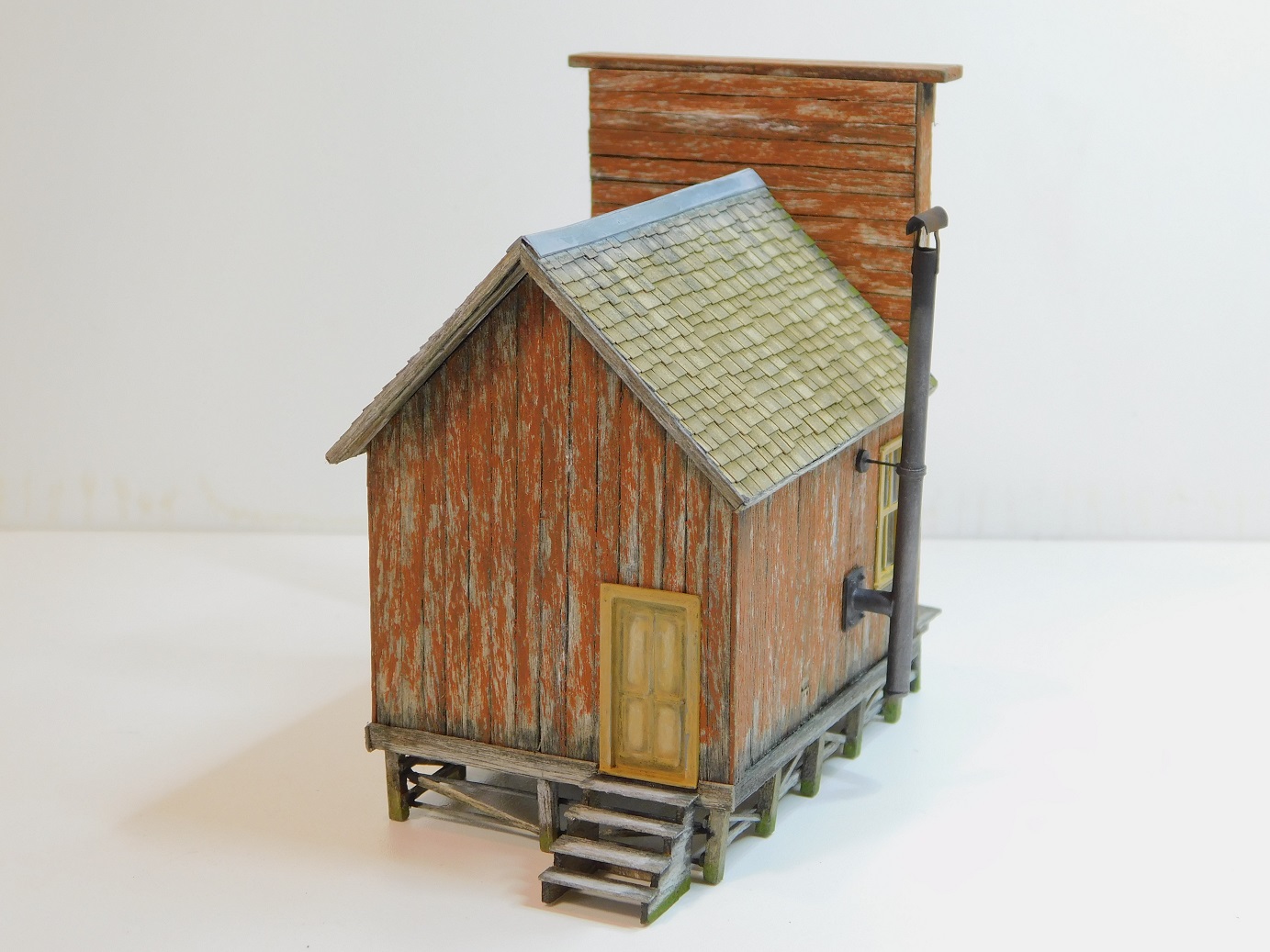

Depuis cette photo, j'ai patiné le toit avec des pigments & pastels.
Je vais aussi ajouter sur le pignon avant un auvent courant tout le long de celui-ci.
J'ai placé le tuyau du poêle de se coté là, car le bâtiment va être placé perpendiculaire à la voie ferrée.
& ainsi cette cheminée sera bien visible; de l'autre coté on ne l'aurait vu que de trois quart.
L'escalier arrière a été placé, je suis entrain de terminer le petit auvent qui sera au-dessus de la porte.
