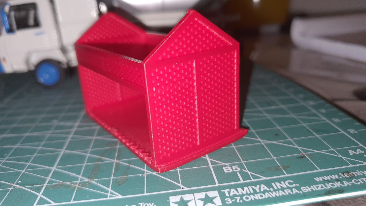

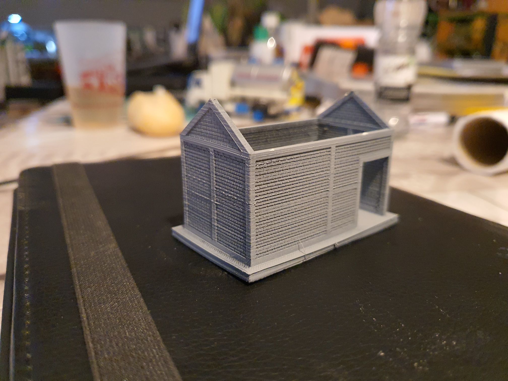

Je n'arrive pas au même résultat avec ma Ender3 "boostée", j'ai des pollutions sur certaines rangées de brique et du décollement d'une coté #B8 C'est sûrement une question de réglage entre la température du plateau, de la buse et que sais-je encore H4 Après, j'ai un peu lâché pour me concentrer sur les machines résines mais pour les petits bâtiments, les machines à fil sont une bonnes alternative à la découpe laser :B3

Oui tu as un problème. Ton bâtiment est imprimé d'un bloc briques et renforts Storm ?
L'orientation de la pièce tout comme sur une imprimante résine à son importance. :B3
Tu as vu mes grilles ou le reste cela sort très bien
Je suit ta réalisation depuis le début Fret87 fonctionnant sur les mêmes logiciel et imprimante super boulot #B6

Nous pourrons en discuter dans quelques temps JP #B5 Après, si l'on a tous la même machine, je ne vois pas trop sans jouer sur les paramètres et sortir des standards qui au final ne sont pas adaptés à notre utilisation... :?

Par contre, le cloisonnement n'est hélas pas possible et il s'avère que ce soit le meilleur résultat que j'ai pu obtenir après plusieurs essais et différentes configurations. Je vais essayer avec tes réglages pour voir mais j'ai réservé le fil aux pièces annexes comme les modèles maitres de fonderie ou des outillages qui n'ont pas ce coté aspect important. Si je veux faire des bâtiments, j'utiliserais la découpe laser :maitre:

Bien... C7 C'est pas le tout de râler faut être constructif:
Que constate t'on? Moins de pollution sur l'appareillage de briques c'est vendable je pense avec un coup d'apprêt :maitre: Les changements? De 60° à 70° pour la température du tapis; la température de buse est la même et passage de 60 à 50 pour l'avance. Pour le reste, j'ai aussi une Ender 3 Pro avec carte dernière génération et palpeur pour refaire le Z à chaque impression. J'ai utilisé un tapis adhérant 3M pour cet essais et pourtant, ma base se tord de rire… Je me dis donc bêtement qu'elle est trop épaisse mais dans ce cas, pourquoi tu n'as pas le même problème sur tes façades :D3 :F9
