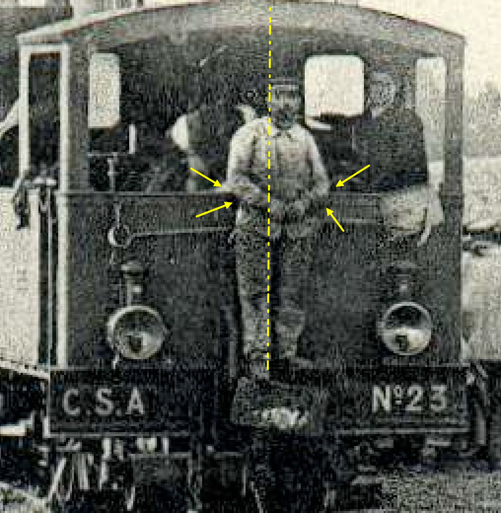

Même remarque #B6 .
D'ailleurs la présence du ringard en travers de la face avant ne permettrait pas au personnage d'être en partie dans la cabine.

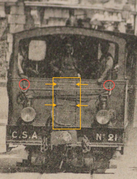

Pour être clair... Observons bien.
- Cerclé en rouge : les crochets supports du ringard.
- Entouré en orange : le portillon, les flêches montrent les charnières qui permettent l'ouverture des deux vantaux du portillon. Certes, le ringard est génant, mais cet instrument peut se décrocher...
De fait, ce portillon se retrouve aussi sur les plans d'autres Pinguely, du S.O., ou de l'Indre, mais la marche en avant, sur des CPA pas toujours nettes, ne met pas en évidence ce détail de construction.
Au passage, grand merci à DUFI pour sa belle CPA, un document pas si facile à trouver !

--- La présence supposé d'un portillon ---
Merci Yves pour avoir relevé ce détail à la loupe, on te reconnaît bien là ! :D.
Nonobstant les avis précédents, je persiste à penser que le chauffeur est bien dans l'ouverture du portillon certes présumé.
Notamment, en examinant les hanches du chauffeur parfaitement dans l'axe de la locomotive, avec les coudes en appui sur les montants de la tôle arrière de la cabine.
Il semble qu'il ait aussi les fesses en appui ischiatique (comme on dit maintenant :H1) sur le ringard.
Il est bien net, malgré les temps de pose élevé de l'époque, donc dans une position très stable.
Raisonnons à l'inverse (ce que les scientifiques appellent un raisonnement par l'absurde :( ) en supposant qu'il soit grimpé en l'absence de marche-pied règlementaire en faisant l'acrobate pour se placer entre le tampon central et la traverse de tamponnement, vraiment peu large ! et il ne semble pas qu'un pied d'adulte puisse y tenir, ni qu'il y ait une passerelle d'intercirculation, la probabilité pour qu'il soit parfaitement dans l'axe de la loco pour la photo, me parait infime... et qu'en plus il ne bouge pas pendant la pose.
CQFD (Ce Que Frédéric Disait...)

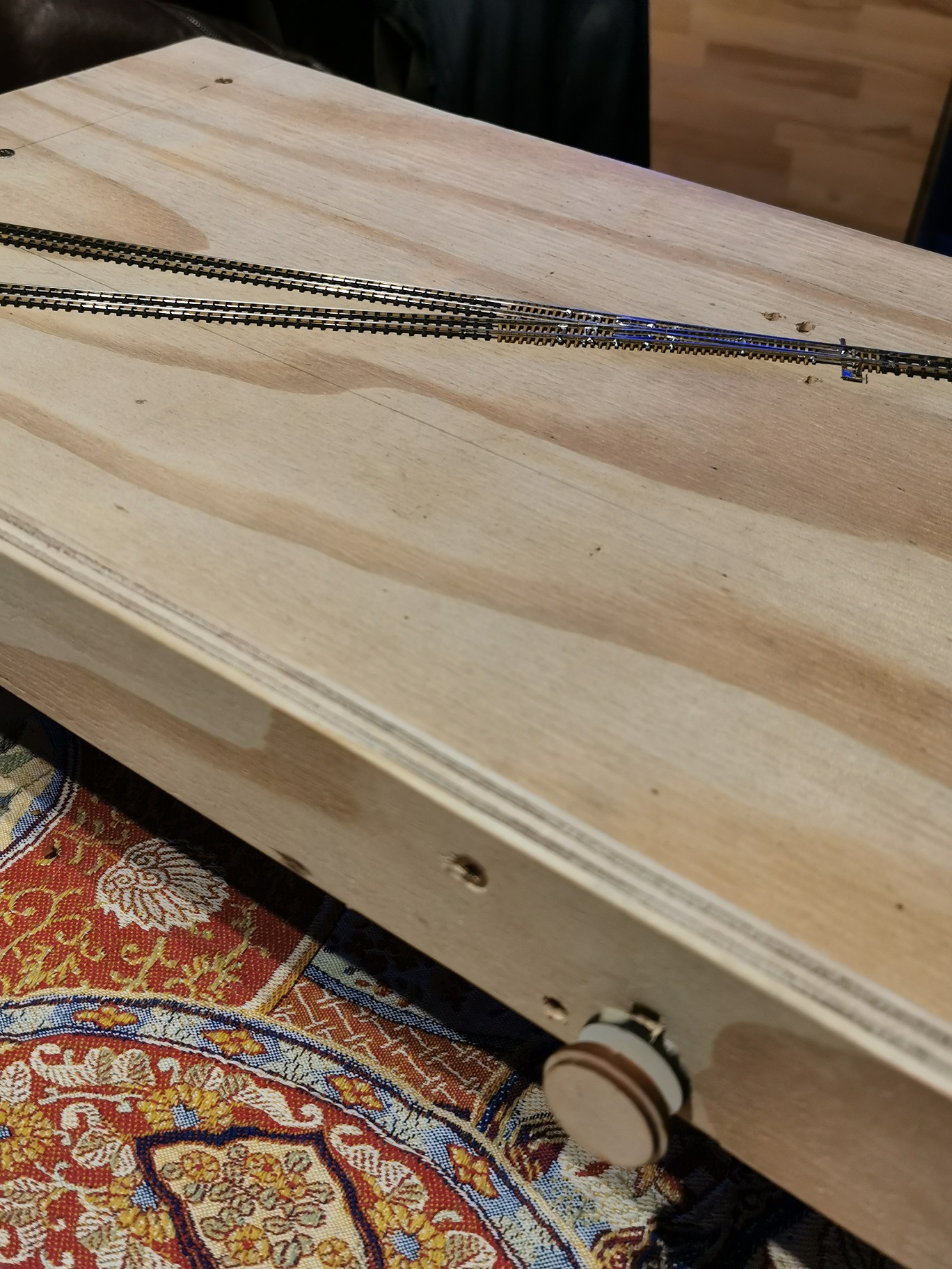

Un petit point sur l'avancée de mon projet.
J'attends le bois (ma boutique préférée a connu un incendie, pas de chance pour moi !) mais en attendant, je me suis fait un petit plateau de test pour faire des essais de montage, de branchement ou de peinture.

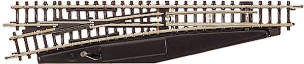

J'ai reçu mon kit Fast Tracks pour faire mes aiguillages. Une photo d'abord de ce que je ne veux pas (aiguillage Marklin) :

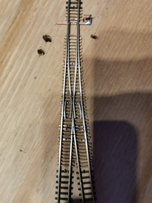

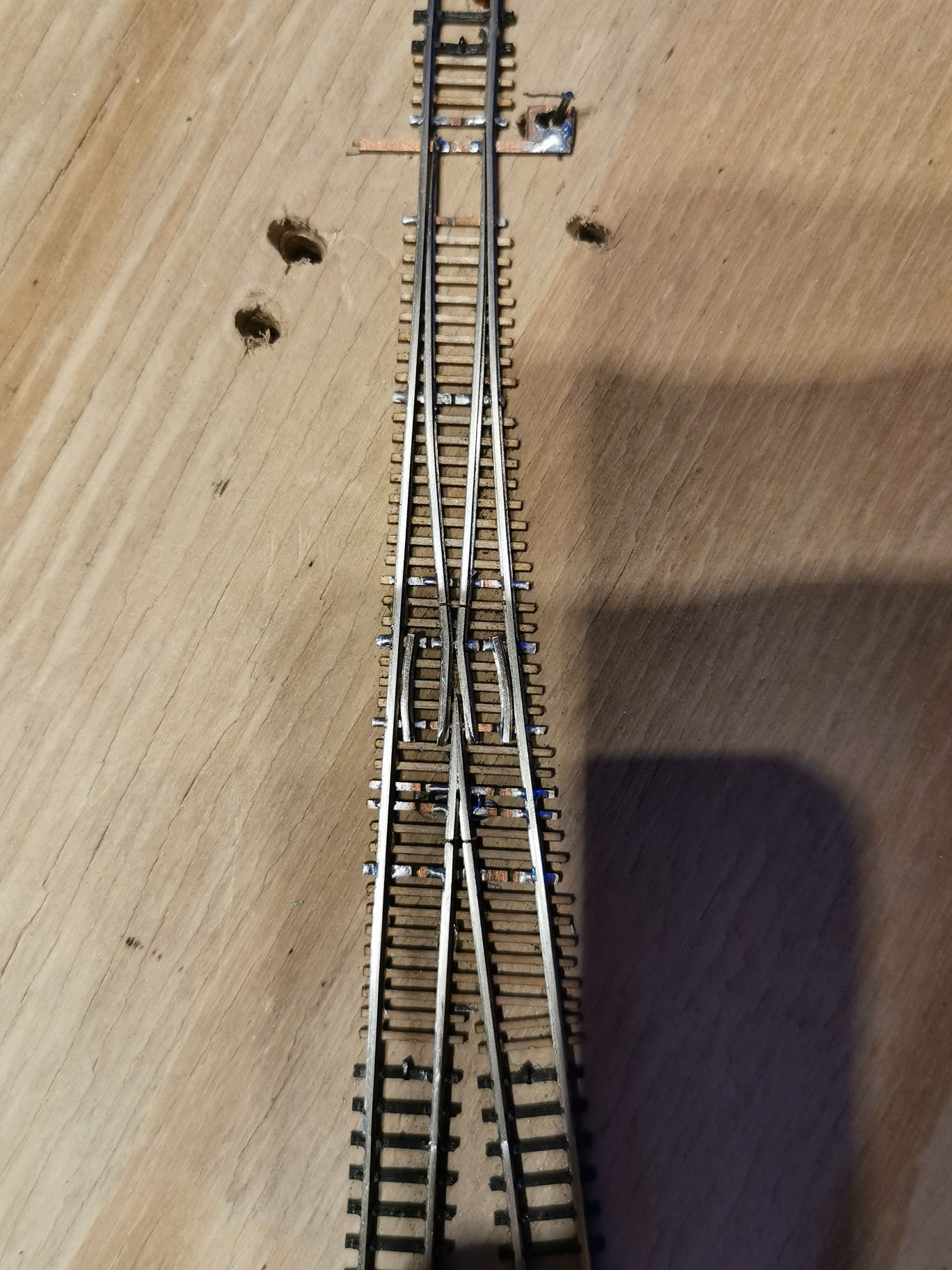

Et ce que j'ai obtenu après un premier essai :
Y a pas photo : même sans peinture ou patine, c'est bien, très bien même. Je ne sais pas si les traverses sont aux normes métriques européennes, mais je m'en fiche un peu, on les verra à peine, elles seront noyées dans le sable et l'herbe.
Pour le fonctionnement, c'est pas mal du tout, malgré mes erreurs et bêtises. J'ai constaté notamment que les rails Fast Tracks ne sont pas tout à fait de la même taille que les Marklin. Ca se joue au dixième de millimètre, mais c'est fatal à cette échelle. Les raccords devront être faits avant même les premières soudures pour pouvoir bien limer dans tous les sens. Les soudures sont aussi compliquées, le gabarit en métal faisant office de dissipateur thermique... Il y a plein de choses à améliorer, et ça valait le coup de pouvoir tester en vrai avant de faire ceux qui iront en place. La locomotive passe, ça fonctionne sans problème, mais ce n'est pas parfait, elle bute parfois sur une soudure qui a débordé ou un angle de rail mal fait. J'ai pu tester et comprendre les branchements électriques et ça me permet d'anticiper où faire des trous, etc. Je testerai aussi le ballastage sur cette portion de voie, avec différentes granulométries, couleurs, etc.

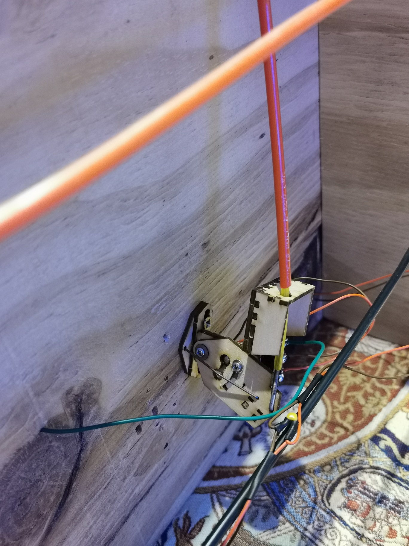

Pour le contrôle des aiguillages, c'est aussi du Fast Track :
C'est fonctionnel, ça semble solide (les retours des forums sont plutôt positifs) et c'est facile à monter. Un peu moins pour faire le lien avec les voies, d'où le test encore très utile. C'est vraiment bien fichu, je suis content.
Le contrôle se fait par un petit bouton, sur le devant du plateau :
Merci à Yves pour la suggestion du plateau test, c'est franchement utile.
Vraiment, le kit Fast Tracks pour les aiguillages est bien fichu, le guide parfait, mais le prix... élevé. D'autant plus avec les taxes d'importation. L'avantage, c'est que ça peut être réutilisé sans doute des centaines de fois (les gabarits pour souder et tailler les rails sont en métal très dur qui résistent aux limes).

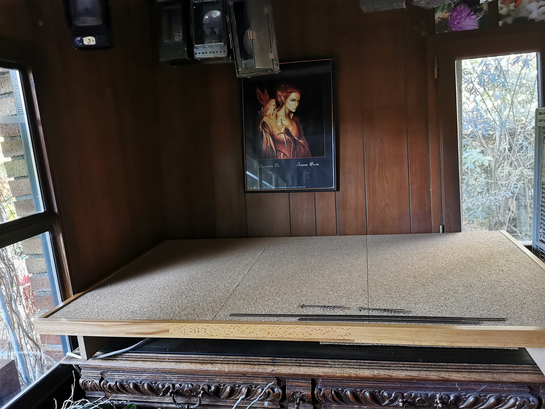

Voilà, c'est un peu un grand moment pour moi et une étape symbolique : mon "plateau de jeu" est installé. Je vais pouvoir commencer tranquillement à poser les voies. Le meuble moche disparaîtra plus tard, remplacé par quelque chose de plus moderne sur mesure et sur lequel sera encastré plus proprement le plateau. En fait, tout ce coin va être réaménagé.

Bon, je vais un peu chagriner le menuisier... Comment feras-tu si tu veux représenter un relief négatif ?
:F9 :F9 :F9
Re: Gare de Gandelu - Aisne - CSA
Messagepar Storm » 28 10 2021 à 21:30
Bah, il va mettre une planche de polystyrène extrudé dessus #B5
Messages: 24043
Messagepar Fredles » 28 10 2021 à 22:07
Ah ah ! Le seul relief négatif sera le Clignon, soit quelques millimètres de profondeur. J'ajouterai peut-être un petit marécage, mais pas plus. J'ai 8 mm de marge avec le liège ! Je crois que c'est même trop... Si j'en crois les cartes de l'IGN, tout est désespérément plat dans ce coin là. La prochaine fois, promis, je complique les choses !
