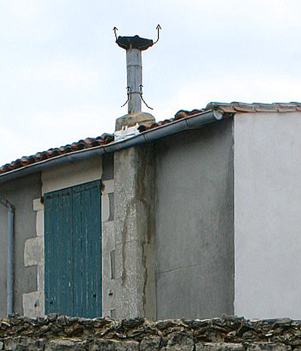

Bon finalement tu fais un haubanage ?... :mrgreen: :mrgreen:
Fr. Tavernier
Messages: 2102
Localisation: Arras
Re: Du Marcel Ackle à la sauce Charley KOBDEN.
Messagepar Patrick ze rabbit Deludin » 28 06 2021 à 23:38
Pas besoin, avec les 2 tirants.
Le tout est que le tuyau soit d'une seule longueur.
Messages: 14893
Messagepar Fr. Tavernier » 29 06 2021 à 13:32
Mouais, enfin vu le porte à faux de la cheminée (hauteur) par rapport aux tirants, à la première tempête, elle tombe...rupture justement au niveau des deux tirants #B5.
Un haubanage est nécessaire si la distance entre le dernier support et la partie supérieur du conduit dépasse 1.50 m. :prrrt:
Voilà un exemple d’haubanage de conduit de fumée... #B5
Les haubans devraient être sur le toit et non sur le mur... #B6

Alors, ton conduit de fumée est bon en hauteur, normalement il doit dépasser le faitage de toiture de 0.40m, tu ne dois pas en être loin. Sinon, les fumées, par temps éventé, se rabattent vers le bas, à cause de la pente de toiture...
Donc, faut pas la raccourcir :mrgreen: :mrgreen: #A8 #A8
Par contre si tu ne la raccourcies pas, faut mettre les haubans, sur le rampant de toiture comme sur la photo illustrée #B5 :B3 :rod_siflet :rod_siflet
Et pis je trouve que ça aurait une sacrée gueule comme ça avec des haubans soit en plat métallique soit en filins... :rod_coeur :rod_coeur

Je ne suis pas sûr que le DTU 24.1 s'applique chez Charley, car c'est un petit poêle d'appoint et pas un moyen de chauffage à combustion interne ou externe) et à feu continu.
Dans ce cas, il faut aussi que le conduit soit à 16 cm de toute pièce combustible, et j'en passe.
Puisque nous sommes dans la technique pure et dure, une solution consiste à ouvrir le bas du tuyau (un T à la place du coude) pour améliorer le tirage.
On peut aussi mettre en tête de cheminée un aspirateur rotatif (https://www.toiture-online.com/extracte ... gKUl_D_BwE).
Ou utiliser une extrémité de tuyau spéciale, une cape de cheminée, décalée de quelques cm du tuyau en lui-même pour créer une dépression, ou une aspiration par effet Venturi (la photo perso ci-dessous).
Mais je ne suis pas sûr que celui qui a inventé ce système connaissait M. Venturi :F9 ...
Ça fait 140 ans (les DTU n'existaient pas) que c'est comme ça dans la maison familiale, avec une cuisinière à feu continu, et nous n'avons jamais eu de retour de fumée :
La cheminée est loin de dépasser le faîtage, mais elle est sur la façade orientée aux vents d'ouest dominants.
(Le conduit Venturi a été changé au moins 4 fois par génération, deux fois par moi #B5 )
Enfin, on peut supposer que les utilisateurs du dépôt de Charley ne connaissaient pas la réglementation, que ça marche très bien comme ça, et qu'il n'y a donc pas de raison de changer.
Charley nous a bien expliqué que le toit devait être amovible.
Ce qui veut dire que, contrairement à ce que j'ai dessiné, le tuyau doit sortir SUR le toit et pas dans le mur, avec ses haubans comme la photo.
Mais c'est moins poétique...

Patrick, si on met le conduit de fumée sur le toit avec les haubans comme illustré sur la photo que j'ai posté, le toit peu rester amovible sans souci... #B5
Faut pas se compliquer la vie...faut juste être cohérent et réaliste #B6 Je connais bien aussi le DTU 24.1 (26 ans de bureau d'études techniques d’ingénierie du bâtiment... H4 :C6 :H2)...
C'est une simple suggestion, pour donner ce côté réaliste aux choses...Parce que le réalisme en modélisme c'est ça aussi, les petits détails qui font vrais...et ce serai dommage sur une remise aussi chouette :B3
J'aime beaucoup cette ambiance André, ça illustre bien les choses...On pourrait l"imaginer comme cela le conduit de fumée sur la remise, de guingois, vu la patine de la remise #B5
