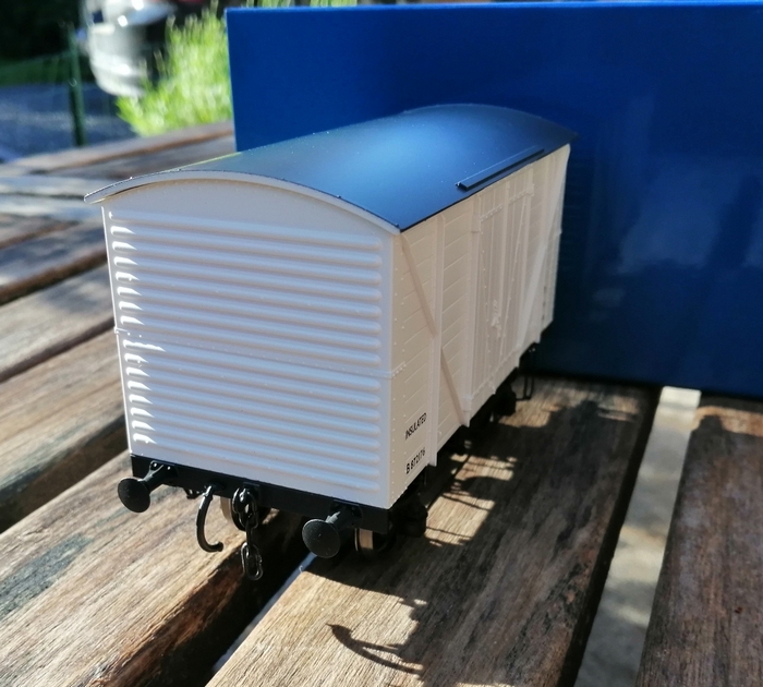

Je ne sais pas si le gode va sauver la Queen, mais je trouve ce matos très intéressant pour figurer de la Vn industrielle, sur une petite surface :rod_siflet
C'est très court ... et très bon marché, moins cher que du Ho vn ... C7
La finition du matériel est top : tampons fonctionnels, attelages à choquelles, roues à rayons .. ça va bien pour un petit réseau, et à la limite, ça donne envie de faire l'autre côté : la carrière P. Lican, en Vn, avec quand même un peu de Vf .. :mrgreen:

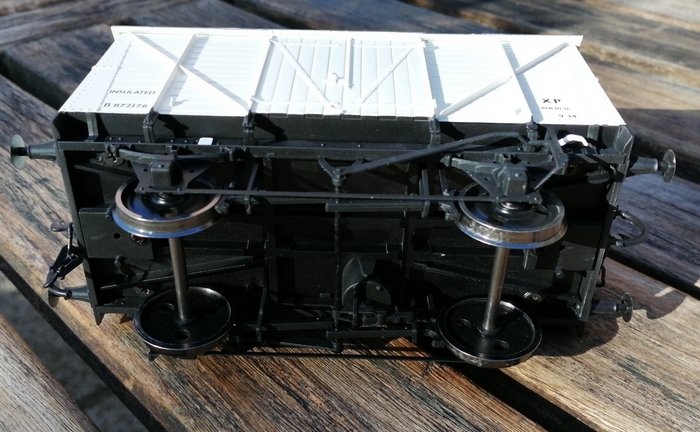

Quelques détails sur les wagons Dapol ;
d'abord l’emballage : une solide boite en carton, de la mousse, une coque rigide ...
ensuite, la face côté tampons : tampons à ressort, attelage à choquelle avec ressort ...
et les dessous de la bête ..

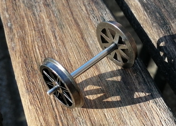

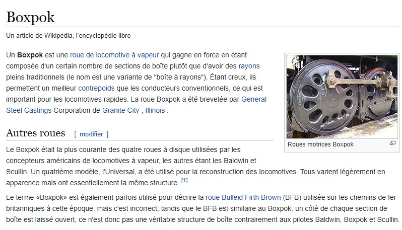

Et il y a 2 sortes de roues : à rayon, et avec voile plein, troué ... je dirais boxpok ... mais bon ... à vérifier .. ;)
± 21 mm de diamètre ;) à ± 45 € le bout

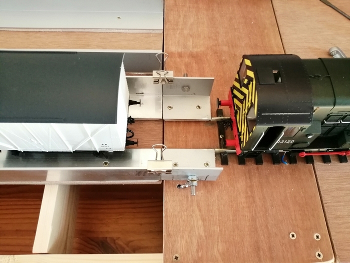

Une dernière intervention sur les coulisses : tout les essais ont été effectués avec la cassette de 50 cm, et j'ai voulu tester celle de 45 cm ... ça foire de nouveau .. la loco hoquette sur les profilés .. il doit y avoir une couche de protection qui empêche le passage du courant ... papier de verre fin, et passe sur les "rails", et puis passe sur les endroits ou se posent les pinces ... et là, Saroulmapoul en changeant de cassette :ipb-251
Démontage de la coulisse, et maintenant, on s'occupe de la voie étroite :rod_coeur

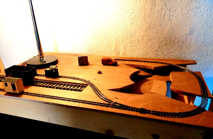

Messagepar pelican » 31 05 2020 à 08:33

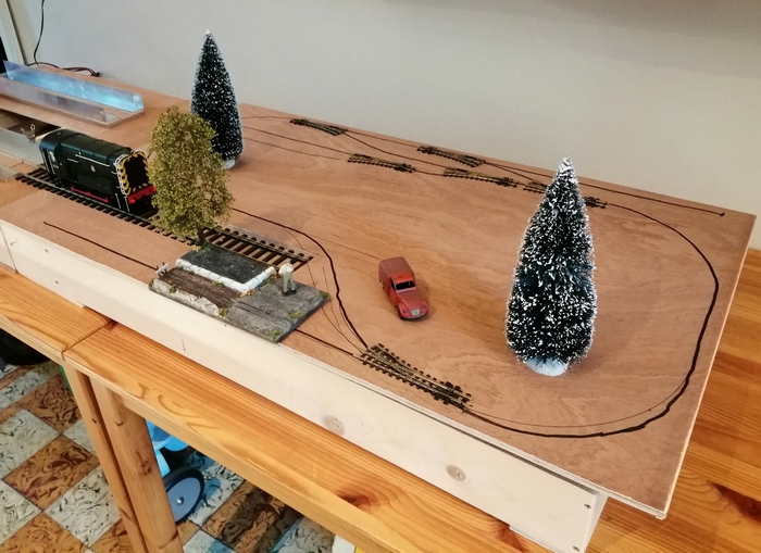

La plaque de base pour le réseau, 50 cm x 90 cm, c'était une récup de mes précédents réseaux .. et après avoir tracé le réseau Ve, il me manquait ± 5 cm un peu partout
Et comme on peut aller acheter du neuf, j'ai repris une nouvelle plaque découpée à 55 cm x 95 cm ... il fallait que la voie Ve soit 8 mm au dessus de la voie Vn car ainsi, comme sur mon petit dio, la hauteur de quai était bonne tant que du côté Vn que du côté Ve ... vous suivez ??? :D3
Après avoir découpé l'emplacement de la voie Vn, j'ai donc dessiné le tracé de la Ve, avec positionnement des aiguillages, et utilisation d'une platine à Pizza pour dessiner les courbes .. :rod_siflet
Toutes les courbes ont un rayon de 16 cm, ce qui me semble suffisant pour les petits châssis de mes engins ;)
Messages: 50665

l'astuce de cassette me plait parce que je veux faire la même chose à mon nouveau réseau et je regarde attentivement ton post. Par contre je pense qu'il y a un moyen de s'en servir sans pince... Enfin je verrai pour mon réseau si je trouve une autre façon de connecter la cassette au rail du réseau...

Il y a surement d'autres façons : si les pinces ne fonctionnaient pas, je pense que j'aurai bricolé un genre de loquet (x2) boulonné sur la partie fixe et qui se rabat sur la partie mobile ;)
