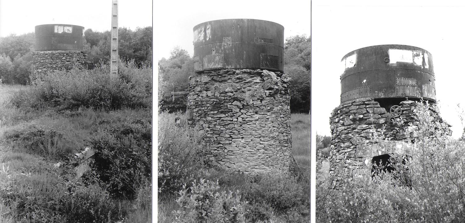

J'ai retrouvé les photos qui vont avec.
C'était en juin 1987 (et pas 85). Le château d'eau était en triste état, le haut de la maçonnerie était à 2 doigts de s'écrouler.
Mais nous n'avons pas pu accéder à l'intérieur malgré l'absence de porte, car c'était fortement... "végétalisé" :rod_siflet .
J'ai l'impression que depuis il a été rafistolé.

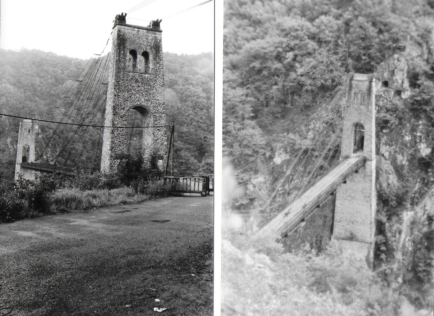

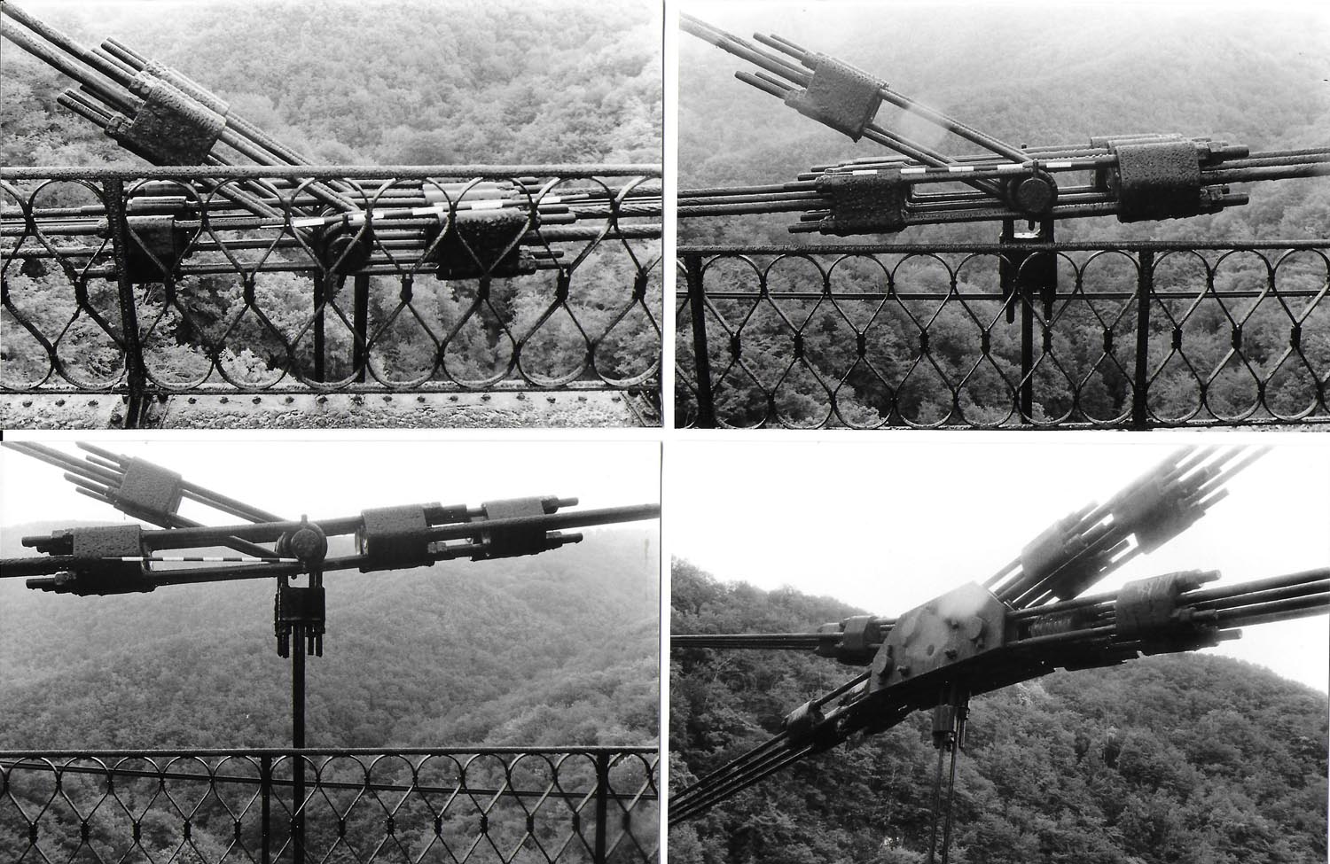

Et pour le viaduc des Rochers Noirs, j'ai ça, photographié là encore sous le beau soleil de juin 1987 :
Désolé pour l'absence de pige d'un mètre sur la dernière photo, elle doit flotter au gré de la Luzège...

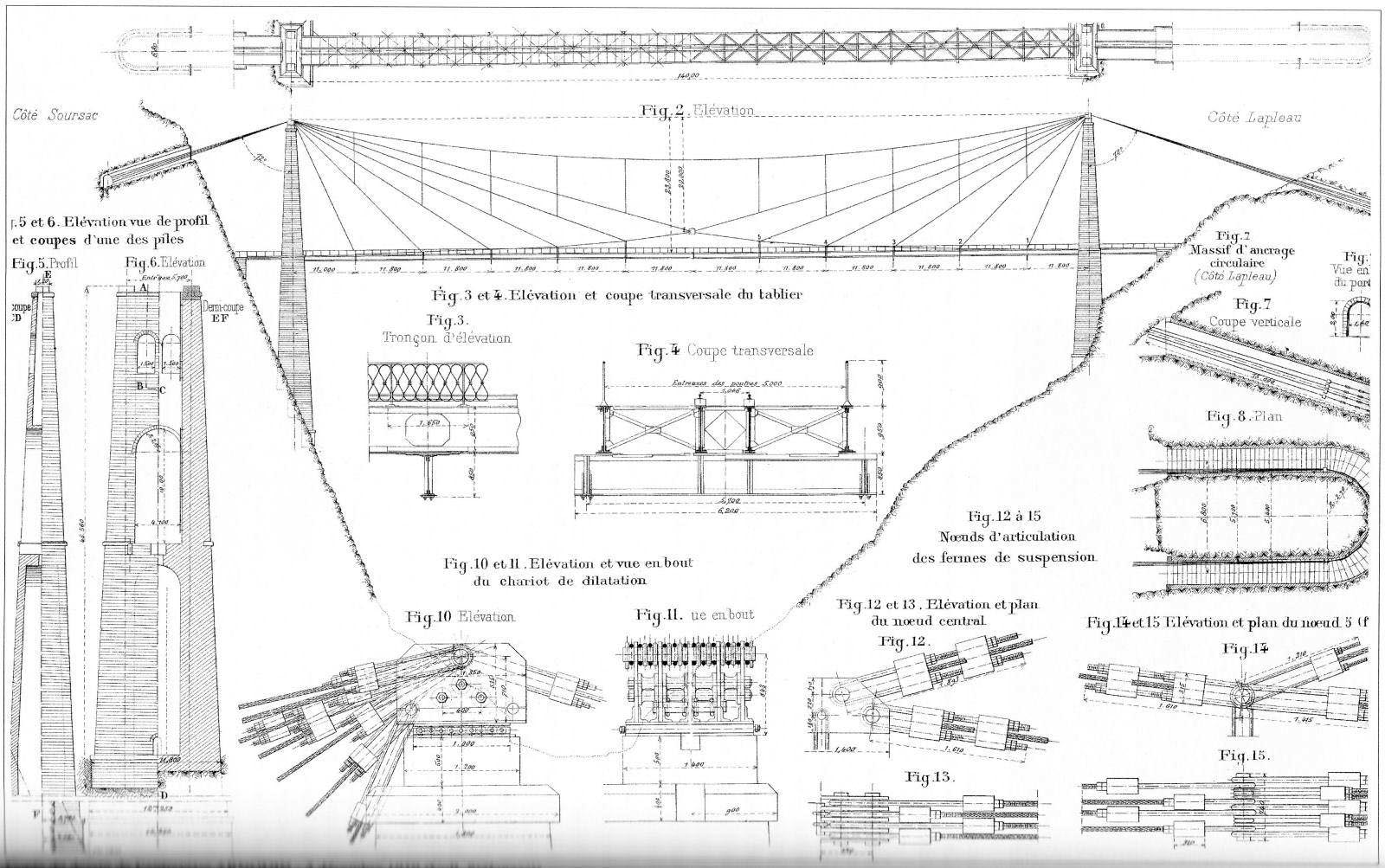

Et le plan :
La balade dans le tunnel d'ancrage côté Lapleau doit être intéressante, avec ses escaliers taillés dans le rocher et les câbles qui passent le long de la paroi, mais faut aimer les endroits un peu... bizarres...
Tout ça, c'est parce que l'idée m'avait effleuré de le reproduire en H0.
Sauf qu'avec environ 100 m dans tous les sens, y compris entre le tablier et la Luzège (un petit ruisseau), ça m'a vite arrêté :rod_siflet .

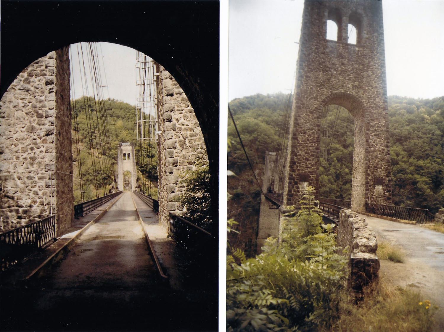

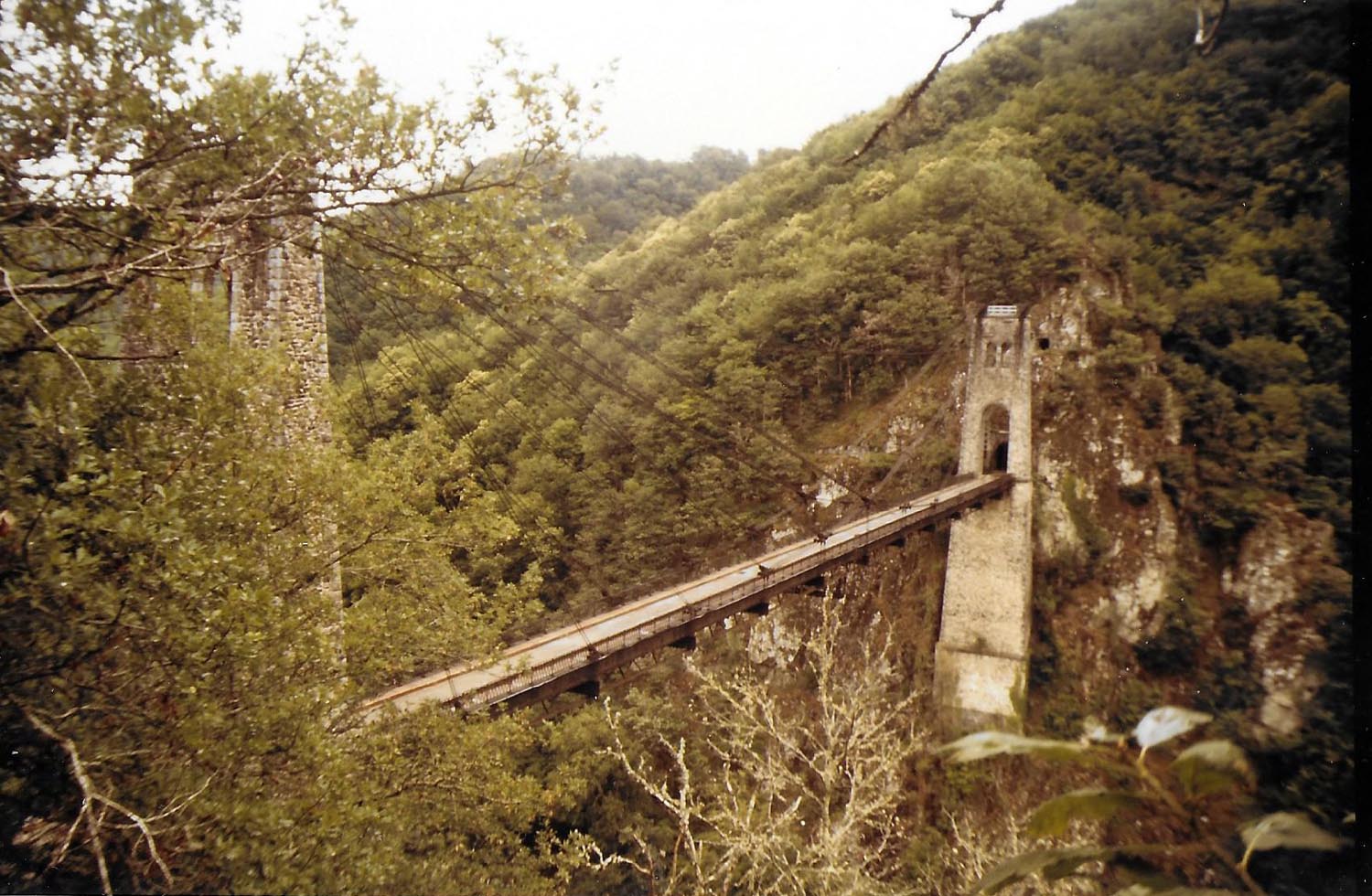

Ah, je savais bien que j'avais 2 boîtiers et que j'avais aussi fait des photos couleur !
À l'époque, on pouvait encore passer à pied dessus car je crois qu'à présent c'est interdit.
Le viaduc est classé MH depuis peu, mais je pense qu'on va attendre qu'il montre des signes évidents de faiblesse pour s'en occuper. Comme ça, ça coûtera encore plus cher.
À moins qu'il s'effondre avant....
Mais il faut avouer que nous avons tellement de Monuments Historiques dans notre pays...
