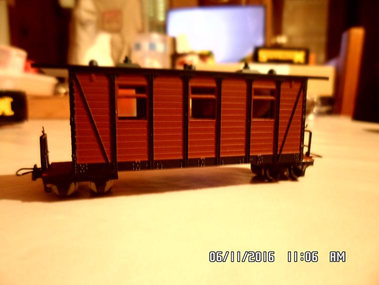

Donc, hier, je suis allé à Rail Expo. J'y ai donc fait quelques achats.

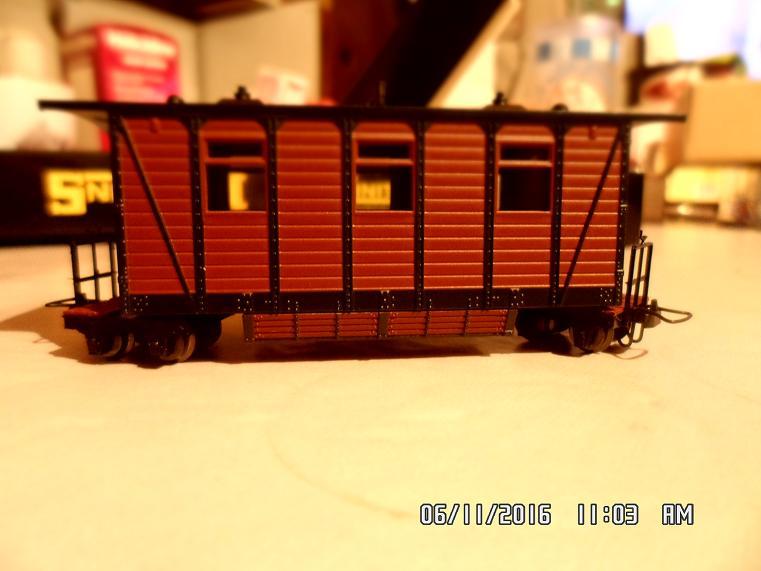

1° pour accompagner ma 131: 2 petites voitures

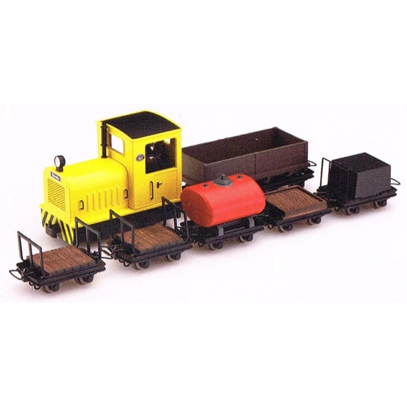

2+ un charmant petit coffret:

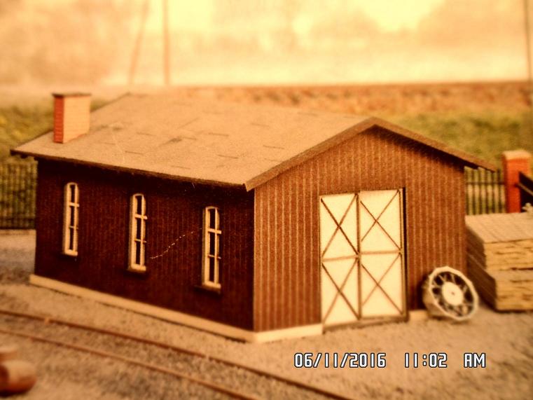

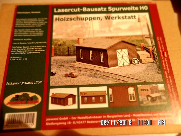

3° pour abriter le locotracteur, une petite remise de chez Joswood:
Ce n'est pas sa fonction première, mais ça passe.

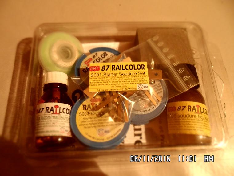

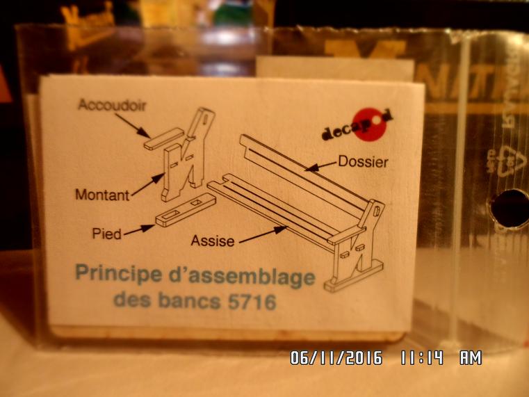

4° un kit de départ soudure chez AMF87:
5° des bancs de chez Decapod:

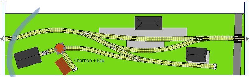

Messagepar Pirlouit95 » 12 03 2017 à 18:58
Bonsoir à tous.
Je remonte ce fil après 4 mois d'oubli pour ne pas en créer un nouveau.
Après plusieurs expos et surtout celle de Saint-Mandé où j'ai fait la connaissance du GEMME, j'ai effacé et suis reparti de zéro.
En effet, j'ai également pris connaissance des "croisées de l'étroit".
Du coup je pars sur la réalisation d'un seul module.
Pour rappel, j'utilisais comme base, 3 plaques de CP:
A 740 par 210 mm,
B 600 par 270 mm et
C 378 par 253 mm.
Je regroupe B et C en mettant B à la largeur de C, ce qui me donne un module de 978 par 253 mm.
Je laisse tomber la mine, que je réserve pour un autre projet.
Et bien sûr, je place de chaque côté une interface aux norme des "croisées".
Nous sommes à une petite gare secondaire (voire tertiaire), donc seuls de petits convois circuleront.
J'ai placé un petite plaque tournante. Elle ne mesure plus que 40 mm (contre 80), ce qui est suffisant pour ma Bagnal, mon locotracteur et même ma 030 Roco, même si les caisses dépassent un peu de chaque côté. Pour la Baldwin, elle ne servira qu'au trafic voyageur, donc pas de souci.
Voici le plan:
Le trait bleu à gauche représente une "très petite rivière".
La route à droite, fait 30 mm de large, mais je peux l'élargir.
Je verrai également, si je ne raccourcis pas un peu la voie d'accès à la plaque tournante, pour gagner un peu de place derrière la remise pour la rivière.
Le petit bâtiment bleu bougera peut-être.
Tout ça, je verrai à l'autopsie, lors du montage à blanc.

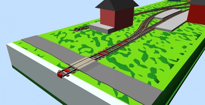

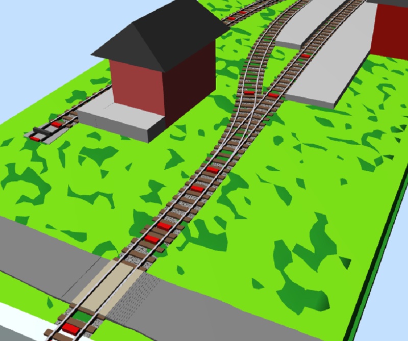

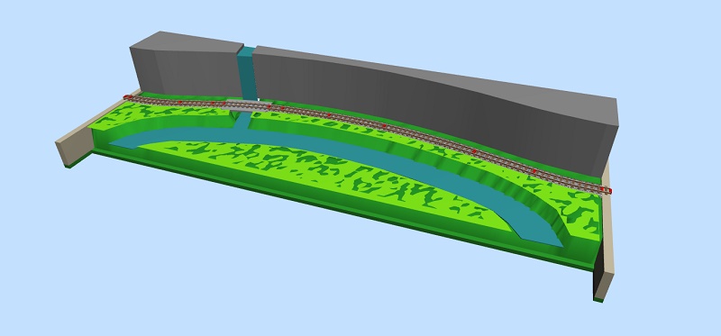

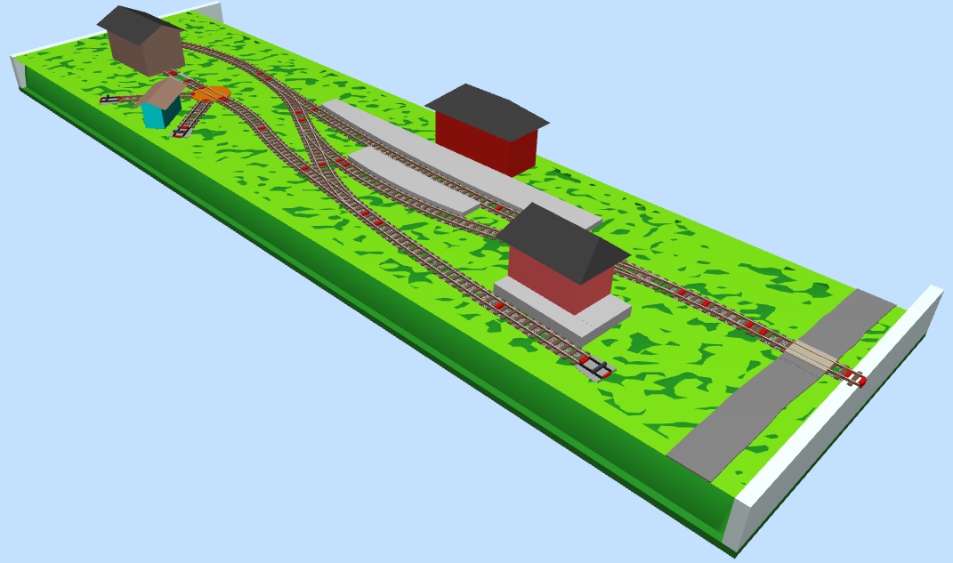

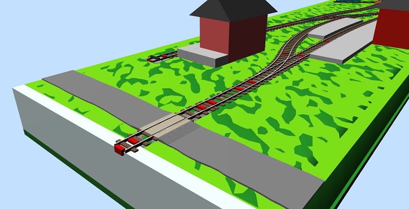

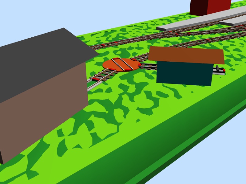

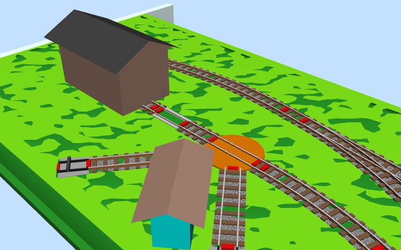

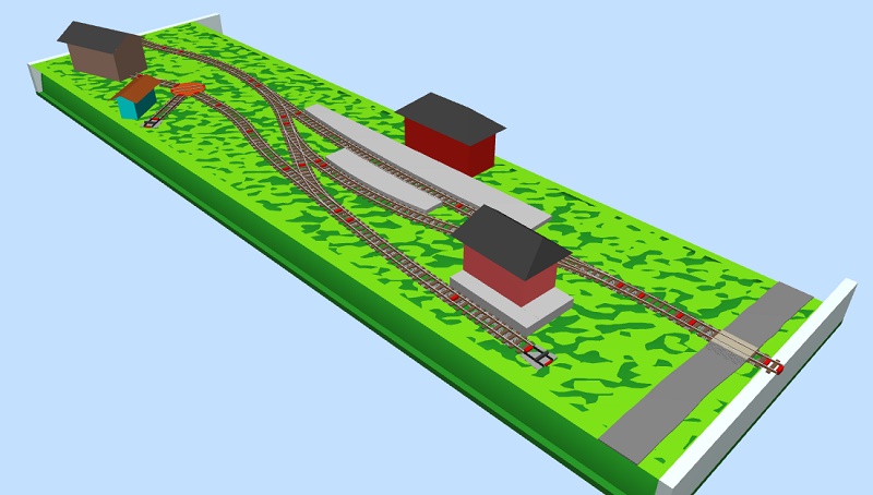

Quelques vues 3D:
Voilà, je vais m'en tenir à ce plan, qui me plait beaucoup.
Quelques petits achats à effectuer et je me lance.
Ah oui, j'oubliais, pour les "croisées", les interfaces étant plus longues que la largeur du module et pour que la voie tombe pile au centre, elles dépassent de 47 mm d'un côté.

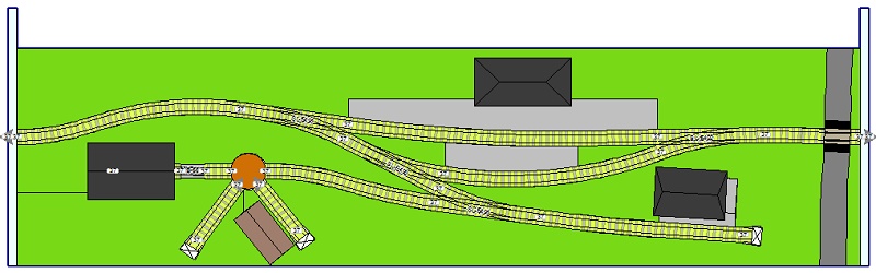

Messagepar Pirlouit95 » 18 03 2017 à 21:54
Bonsoir à tous.

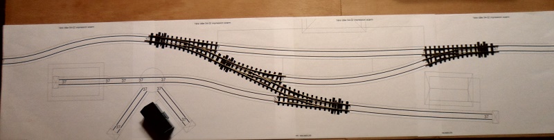

Voici l'ultime modification de mon petit projet.
J'ai légèrement raccourci la voie d'accès à la plaque tournante et ajouté une petite voie de stockage.
Voilà, maintenant, YAPUKA!
1ère étape, impression du plan à l'échelle 1:1.
Bonne soirée et bon dimanche.

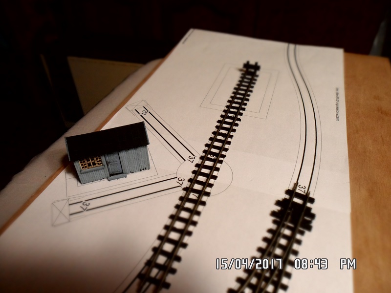

Messagepar Pirlouit95 » 22 04 2017 à 23:05
Bonsoir à tous.
J'ai enfin imprimé le plan à l'échelle 1:1.
Ben oui, je fais également partie du club des "mecslents".
Voici quelques photos:
Prochaine étape: la menuiserie: mettre les 2 plaques à la même largeur, les fixer ensembles et installer les interfaces "croisées".
Comme il y aura une petite rivière derrière la remise, je compte placer les voies sur une plaque d'extrudé de 40 mm pour le relief négatif.
Mais avant, décider comment faire fonctionner les aiguilles: manuellement ou motorisées.
Comme il n'y en a que 4, je pense manuellement avec tirettes en façade, de même pour le fonctionnement de la plaque tournante.
Qu'en pensez-vous?

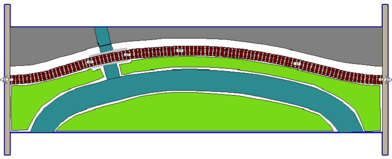

Comme il me restait une plaque de CP de 740 par 210 mm, j'ai dessiné le plan d'un petit module de parade:

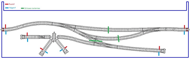

Mais j'aurai besoins de vos lumières pour les branchements.
Pour info, j'utilise des aiguilles Peco électrofrog.
Voici un 1er jet:
Qu'en pensez-vous?

Re: Mon 1er réseau en H0e
Messagepar pelican » 04 05 2017 à 08:40
il y aura des coulisses ???
pas mal comme plan #B6
