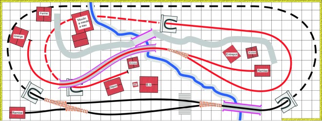

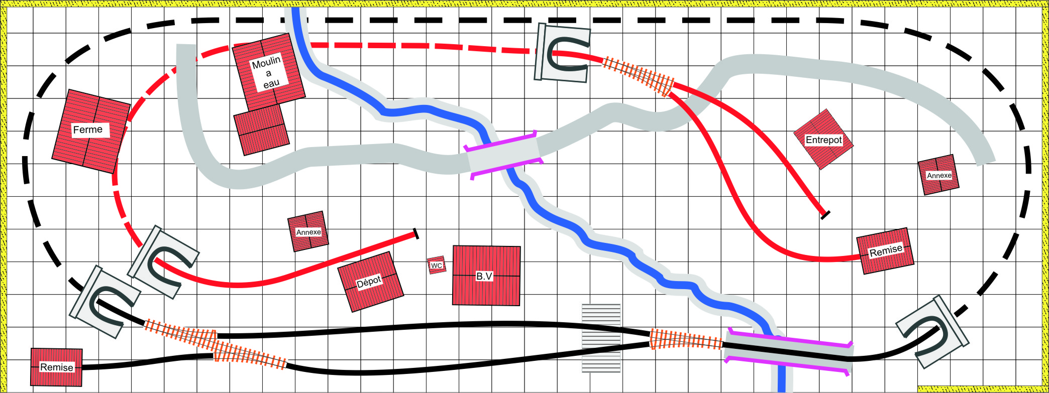

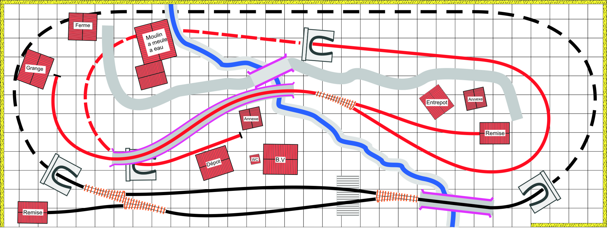

Bon, après différents essais avec découpes carton a l'échelle, j'ai beau mettre mes dessins dans tous les sens, déplacer le viaduc etc...tant que je reste sur une seule ligne, je n'obtient pas quelque chose d'harmonieux, % de rampe, hauteur du viaduc et autres, seule une 2 ème ligne me permet d'y arriver mais je n'ai pas envie de faire du minier ou quelque chose dans le genre.
Je suis donc reparti sur du très simple, 1 ligne principal, 1 ligne secondaire tout en HOe, comme au départ, je met de coté l'idée du viaduc pour l'instant, le principe, la ligne principal amène du blé de la campagne environnante, la ligne secondaire le transporte au petit entrepôt intermédiaire et s'achemine en camion sous forme de sacs, retour du moulin a meule en farine en sac, tout cela avec l'esprit très rural, pas de grosse minoterie ! le tout sur reliefs vallonnés, époque début d'automne avec ses teintes diverses.

Messagepar Mr Béton » 07 05 2016 à 12:27
Pour moi c’est la version 2 que je préfère. :
Il faudrait plus développer la gare. Un peu trop de tunnels à mon gout quand même.
La voie en rouge pourrait être en Hof Busch qui admet des rampes assez fortes :
http://www.busch-model.com/download/pro ... ldbahn.pdf
Dans ce cas la gare du bas pourrait servir à charger des wagons de mines.
A mon avis pas de place pour le moulin à eau et le mettre avec la rivière au-dessus des tunnels est difficile.
Mais il faudrait faire des plans / schéma avec le relief quand même.

Messagepar pamiot » 07 05 2016 à 22:16
Mr Béton a écrit:Pour moi c’est la version 2 que je préfère. :
Oui le plan 2 offre des possibilités inintéressantes pour la voie secondaire(rouge), en va et vient, je peut encore amélioré celle ci y compris la voie principale, un peu simple le ovale et je pense pouvoir supprimer ou en tous cas décaler le tunnel de droite vers l'arrière de façons a le rendre invisible au regards, comme une coulisse.
La Doc en lien pas mal, ça peut m'inspirer pour la suite
Pour la gare, il y à encore matière a travaillez sur sa disposition et ses bâtiments, j'ai d'autres dessins en cours.
Pour ce qui est des rampes, je suis sceptique sur le % de celles ci a adoptez, plus je pourrai monter et plus mes reliefs seront mis en valeur, l'ensemble du réseau d'ailleurs, donc a voir !
Des dessins avec reliefs, euh oui, ça prend encore du temps tout ça, perso je vois ou je veut allez de ce coté mais a mettre sur mes plans ? je vais quand même voir ce que je peut faire.

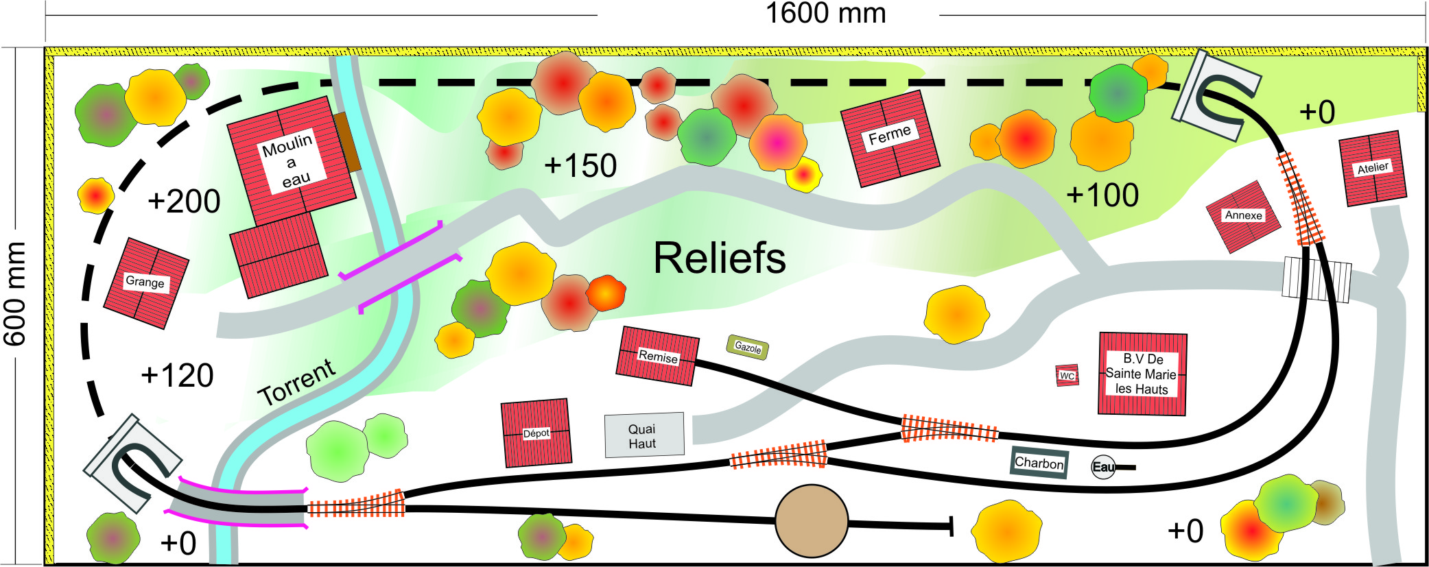

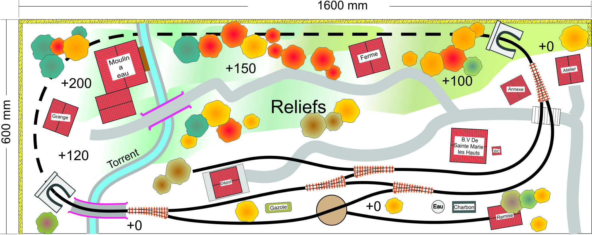

Messagepar pamiot » 10 05 2016 à 20:18
Voila ma dernière amélioration de mon réseau Sainte Marie, sur cette étude, mon viaduc disparais pour faire place a un réseau a exploitation, 3 rames sont envisageables, marchandises et voyageur, ce qui laisse des possibilités de jeux plutôt sympas.
Je vais voir pour rajouter une voie en impasse et ça devrais commencer a être dans les clous mon histoire !!! :ipb-251 :ipb-251 :ipb-251

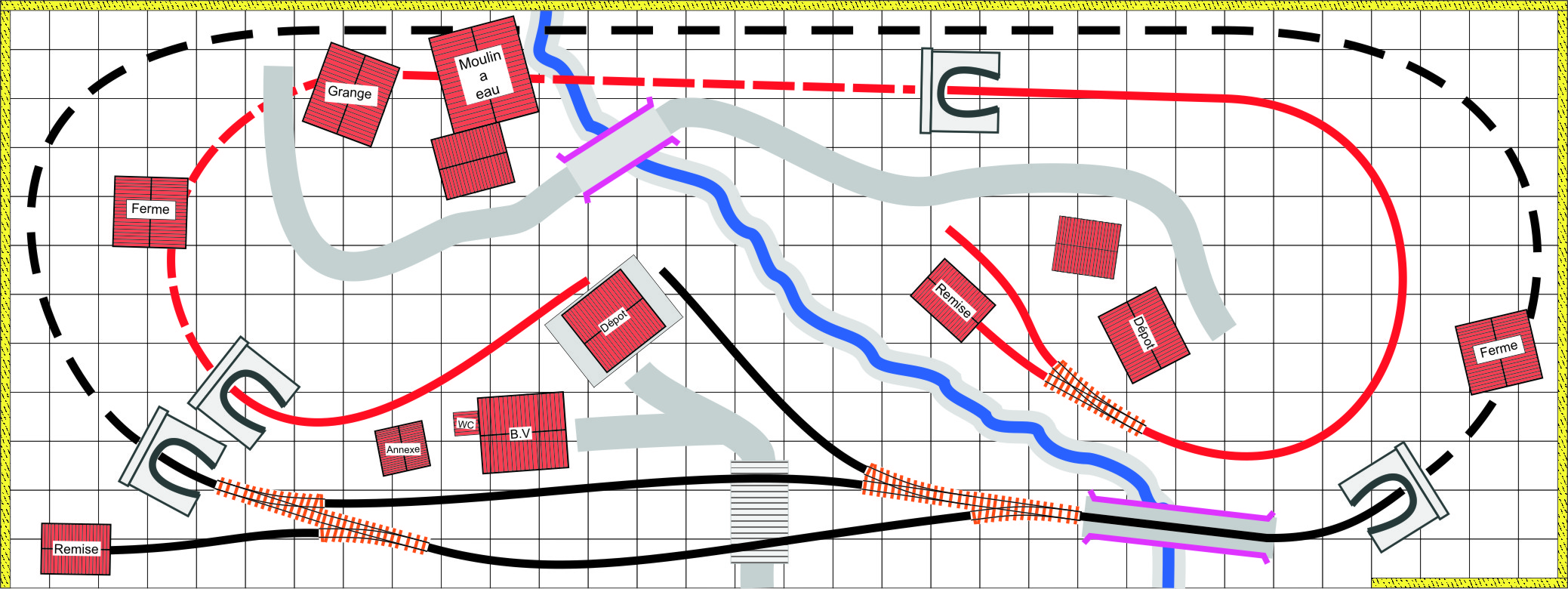

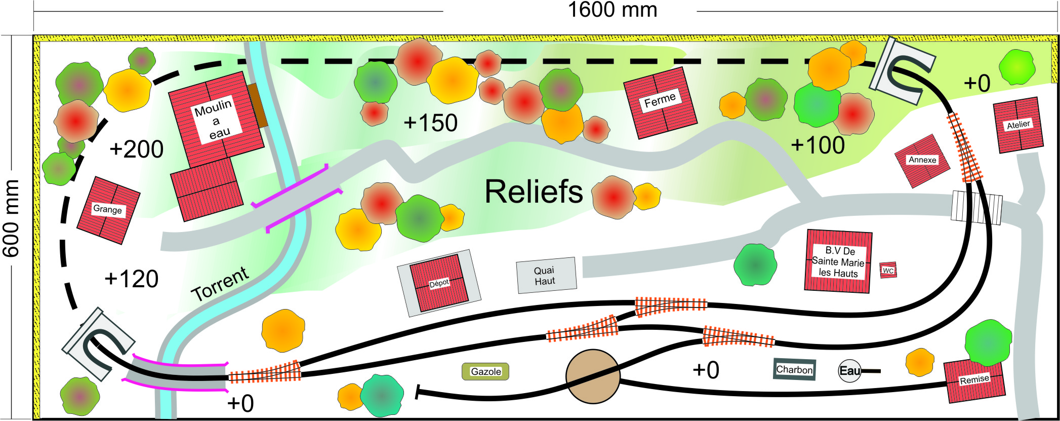

Messagepar pamiot » 10 05 2016 à 20:21
Deux variantes ! :prrrt:

Messagepar Minicric Breton » 10 05 2016 à 22:45
Sympa, je trouve la première variante plus intéressante pour pouvoir faire différente manœuvres ;)

Messagepar pamiot » 11 05 2016 à 09:04
Oui beaucoup de possibilités encore sur l'implantation des voies et des bâtiments, j'étudie comment rajouter une voie "secondaire" qui amènerai des petites grumes des collines au dessus, ce qui enlèverai le moulin bien entendu.
Je réfléchis encore, si vous avez des suggestions elles seront les :F9 :F9 :F9 bienvenus.

Messagepar Mr Béton » 11 05 2016 à 11:40
Un petit réseau rigolo :
http://letortillardvolant.free.fr/reseauN.html
Alors oui c'est du N vn mais il peut être facilement converti en HOe. Ses dimensions sont de 130*130 cm.
Sur les derniers plans, je pense que les bâtiments sont trop gros, particulièrement ceux du fond. Au fond il vaut mieux des petits bâtiments pour donner une impression de profondeur.

Messagepar Patrick ze rabbit Deludin » 11 05 2016 à 13:05
L'impression de profondeur par des bâtiments plus petits est une méthode qui a fait ses preuves.
Pour finaliser le plan, je crois que ça a déjà été évoqué mais ne vaudrait-il pas définir d'abord l'objectif du réseau (transport de bois, le moulin peut être une scierie. Mais on peut aussi scier de la pierre = dans les 2 cas, transport des troncs ou pierres brutes depuis la forêt ou la carrière, puis de produit fini jusqu'à une gare, transbordement etc.). Puis penser le décor en conséquence. Et y intégrer le train en dernier.
Comme en réalité, quoi...
Auquel cas on peut envisager le "grand réseau" bouclé au niveau bas, pas forcément avec beaucoup de relief sur la voie (mais avec tunnels et/ou viaducs), et le réseau industriel indépendant : donc 2 réseaux distincts, comme évoqué précédemment.
Et si le relief est trop marqué, on peut envisager une ligne en Z, voire re-couper en 2 la partie industrielle sur 2 plans différents, avec un plan incliné entre les deux : j'ai personnellement ça en tête en voie de 60 pour masquer la boucle de retournement de ma voie métrique.
Mais bon, ne l'ébruitez pas :rod_mdr2 , on va me copier :rod_siflet

Messagepar YVES » 11 05 2016 à 16:36
pamiot a écrit:Deux variantes ! :prrrt:
J'aime bien la version 1, plus jouable.
Par contre, je déplacerai la plaque tournante devant la remise, en ajoutant 1 aiguille pour la voie déviée.
