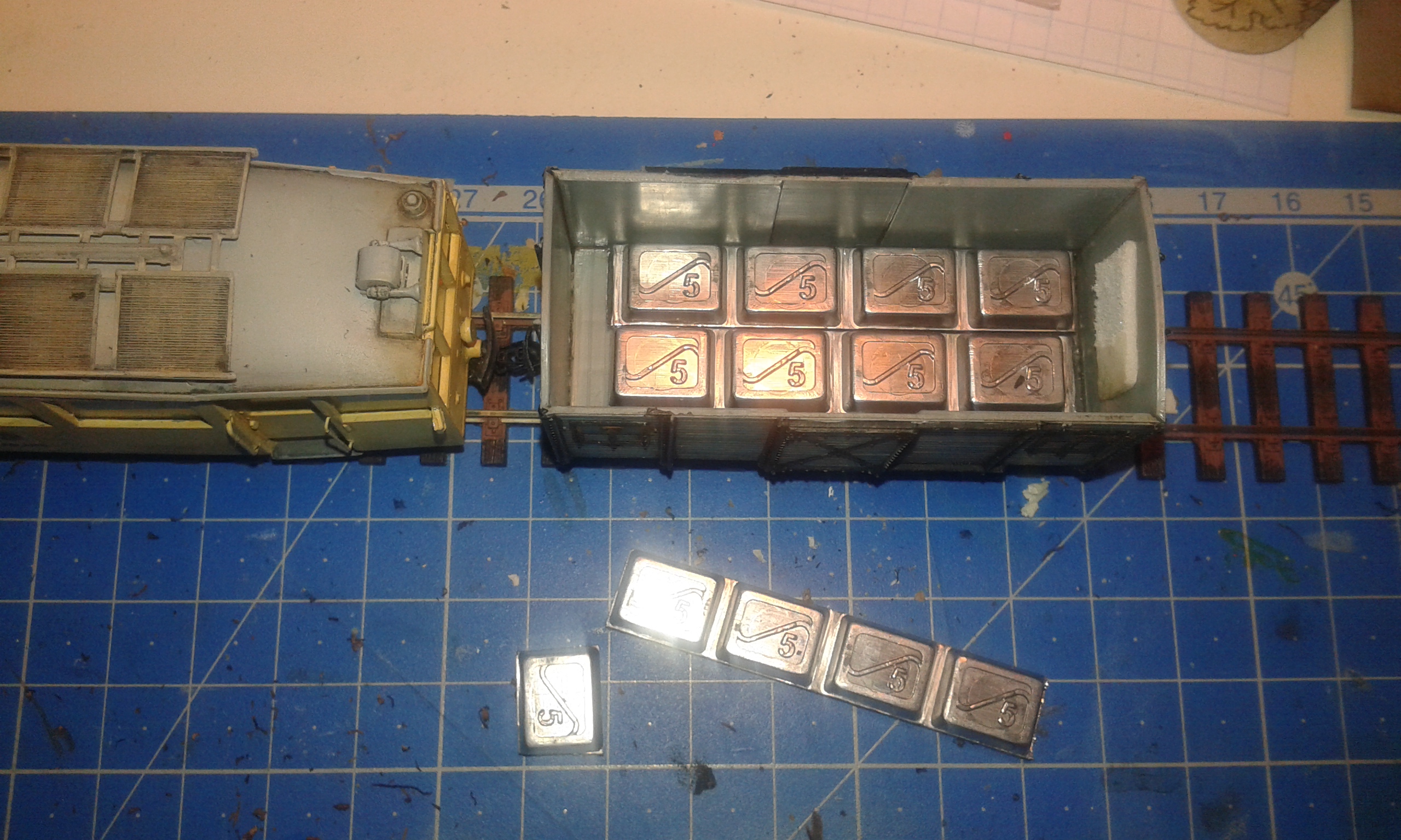

Beyer-Garrat a écrit:Dans ton cas qui semble être du Jocadis oui (abaissement du centre de gravité,amélioration de la tenue en courbe et sur rails) compte tenu de la légèreté de ce modèle .Avant bien vérifier que les roues tournent librement et que l'engin
roule sans blocage.
Bien vérifier que les brancards du châssis ne se rapprochent pas (ce qui bloque les roues) vers l’intérieur même après collage ,utiliser une cale si besoin, coller en travers.
Pour le lests éviter les plombs de pêche ou de chasse qui se décolle dans le temps préférer soit de la mince feuille d'étain ,dispos en magasin de modélisme militari (toile de tentes, bâches etc ..), soit des accessoires en métal blanc futs tonneaux lorsque c'est possible , dans ton cas tu peux installer des olives de pêche (il en existe en 4 grs,8grs, 10 grs ,20grs et au delà D9) aplatie et mise en feuille ,collé sous le châssis à la cyano.
Dans ton 4grs suffisent le comportement devrait être bien différent .Idem pour la motrice si ce n'est pas le cas ,ne pas hésiter a lester (amélioration capacité de traction,de la prise de courant et passage d'aiguilles) :maitre:
J'ai pas trouvé d'olive mais des "plombs" d'équilibrage de roue chez un pote vendeur de scooter. En plus avec double face efficace pour la fixation
10 g sous la motrice 5 avant et 5 arrière, 5 g sous le wagon au centre
Ça change la vie: démarrage au ralenti au top et le wagon ne se dandine plus #B6
Merci BG :maitre:
Sur la photo y a 40 g dans le wagon :( :rod_siflet

Apres plusieurs essais
J'ai modifié la tare du wagon : 5 g sur chaque essieu
La motrice à 10 g sur chaque essieu
Je ne pense pas être en surcharge pondérale 8-) et le résultat de roulage me satisfait #B6
Je suis à 50 sur 200 sur mon transfo marklin (transfo pour le Z qui ne délivre que du 11v)
ptitrain
Messages: 3173
Re: 2 BIS rue de la gare
Messagepar Beyer-Garrat » 04 10 2016 à 22:34
Tu as bien fait le wagon ne se dandine pas et ton ralenti est très bon.La capacité de traction de nos petits engins est très surprenante ,Il reste de la marge pour le lest #B6

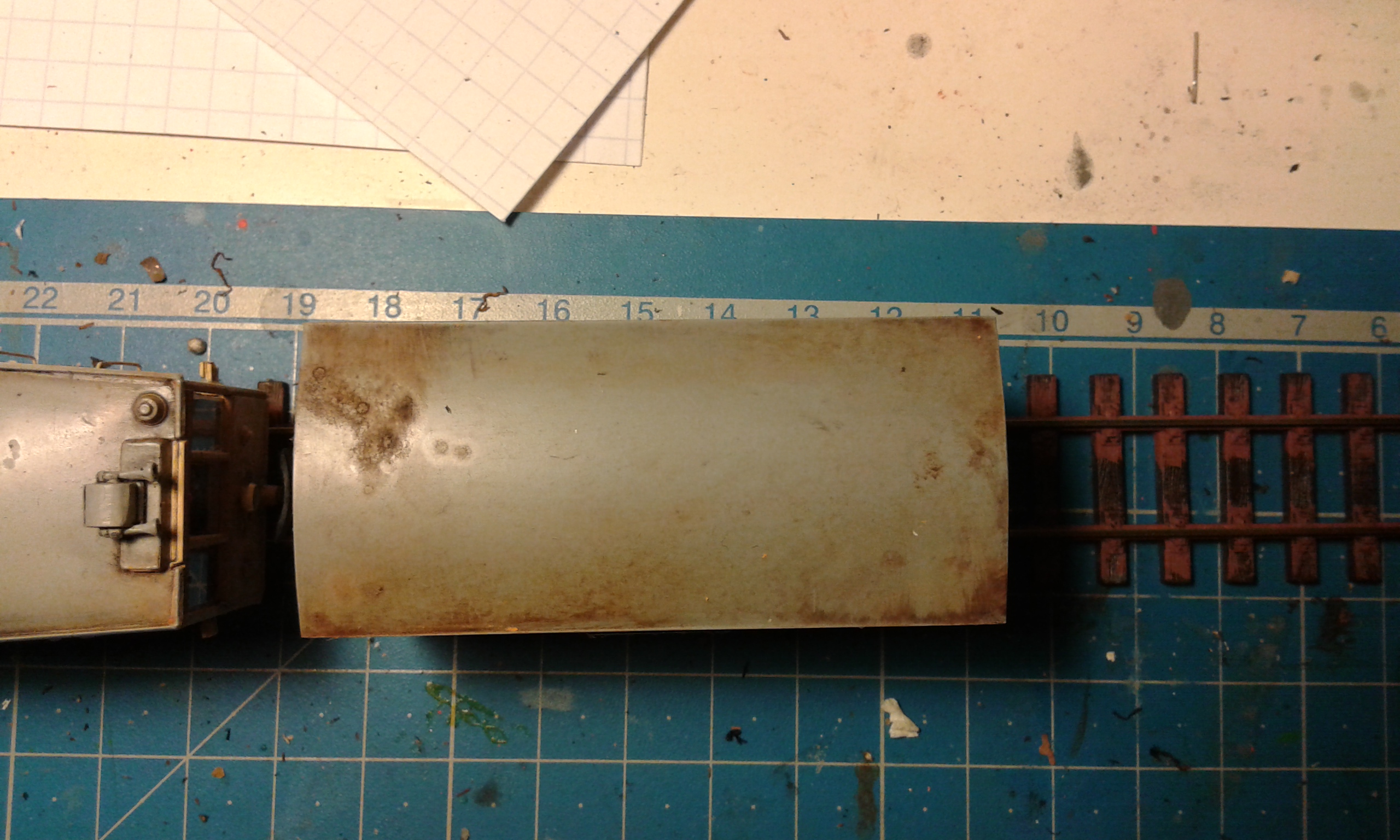

Arrrrg. .. j'ai réussi à mettre un doigt plein de colle sur le toit de mon couvert H4
Hon je suis :rod_siflet
J'ai donc fait du cache misere :?
ptitrain
Messages: 3173
Messagepar Beyer-Garrat » 06 10 2016 à 23:10
Mouais pas terrible C'est du plastique et il y en a relativement épais ponce le, avec de la toile émeri 600 où 800 ou plus, délicatement
Les marques de doigts disparaîtront
Tu peux aussi coller par dessus, si tu as peur de laisser des traces, un mouchoir en papier que tu détrempes à la peinture noire pour qu'il adhère ou du scotch de carrossier collé ,les deux te donnerons plus de relief à ton toit ,
mais il faut à mon avis enlever les traces de doigts avant #B6
Messages: 24351
Messagepar ptitrain » 06 10 2016 à 23:25
Je vais faire comme tu dis #B6
Sinon j'aurais un remord jusqu'à la fin de ma vie la :ipb-251
Tiens d'ailleurs le toit est déjà décollé :D
Faire et refaire c'est toujours travaillé :rod_siflet
Et en fait en ponçant au 1200 j'ai même récupéré ma peinture de base #B6
