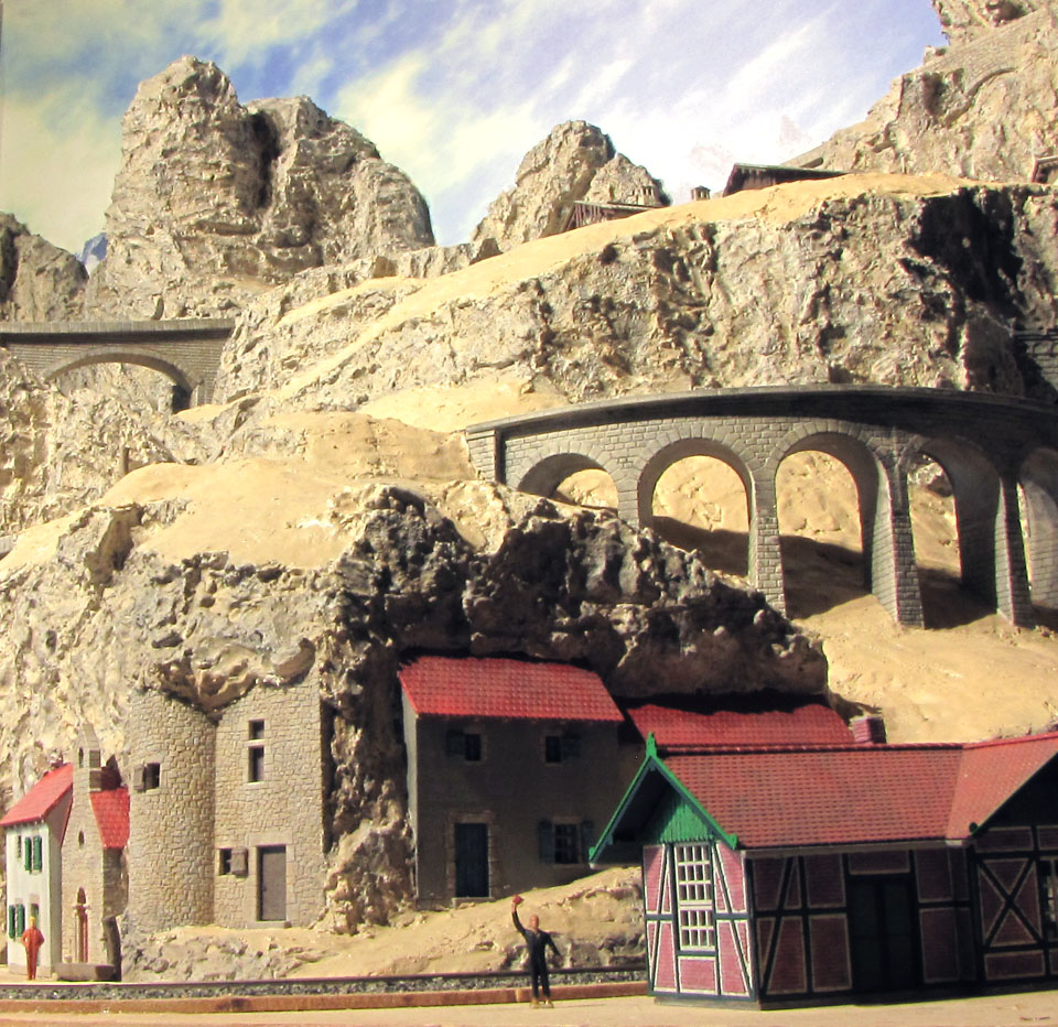

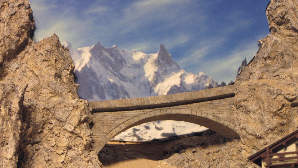

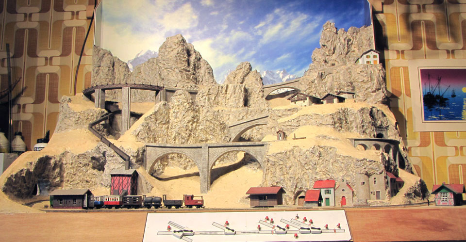

Et voilà le ciel est en place. Finalement aucun problème pour découper le Forex, les bavures apparaissent sur le revers. L’encre tient très bien aussi.
Le panneau tient avec de la patte à fixe.
Comme vous le voyez, l’éclairage ne projette aucune ombre sur le fond. Et de fait je ne l’ai pas vraiment fait exprès. La réflectivité du panneau est aussi correcte, pas de gros reflets de la lumière des spots.
Si on regarde de près, on voit un léger flou pour le fond. Il faut dire que trouver une image suffisamment grande, c’est pas évident.
Le raccord du fond avec les rochers se voit aussi un peu. Je vais soigner ça par la suite, enfin dans les endroits les plus accessibles.

Excellent rendu!
"il n'y a plus qu'à" végétaliser les talus. :maitre:
le léger flou du fond n'est pas gênant, l'air est légèrement humide comme le montre la présence de cirrus.
La première des photos du 17 mars fait un peu penser à l'ambiance de La Mure, avec ses viaducs empilés.

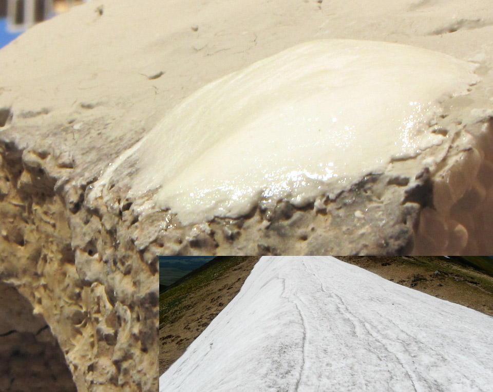

Maintenant que le fond est en place j’ai fait une étude sur les neiges qui doivent trôner au sommet des montagnes.
C’est de l’enduit de rebouchage habituel, lissé à la main et légèrement poncé au papier de verre. Il a reçu deux couches de vernis brillant pour lui donner un aspect luisant, genre vieille neige. Car le but n’est pas de faire de la neige fraiche, mais des névés.
Le blanc n’est pas aussi pétant que de la vraie neige (en dessous). Pour ma défense l’éclairage de la pièce n’est pas aussi blanc que le soleil.

j'avais testé des bombes qui font de la neige artificielle pour Noel, et ça marche très bien !!! et la tenue dans le temps aussi : j'ai un dio enneigé qui date de plusieurs années : ça bouge pas !
Merci mais en fait ça n'ira pas pour mon cas car je cherche à faire de la vieille neige. Elle n’est pas « cotoneuse » mais tassée, un peu sale, striée et partiellement glacée.
Et en fait ces bombes sont un peu trop régulière, ça fait effet blizzard. On n’a pas d’accumulation comme on peut avoir avec ce produit Noch. Voir par exemple la neige qui couvre les barrières à gauche. Mais ça c'est bien pour la neige fraiche.
