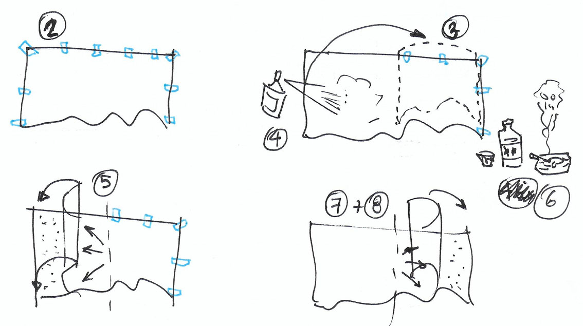

Messagepar Patrick ze rabbit Deludin » 25 02 2018 à 19:33
Oui, j'ai pas cité de marque mais c'est ce que j'utilise, et on en trouve même dans mon patelin perdu, au rayon "arts décos" du Bricomachin...
Pas cité de marque non plus pour les clopes et le whisky, mais un bon pur malt qui sent bien la tourbe genre Cardhu, c'est tout de même mieux...
Bon, les p'tits dessins :
c'est p'têt' plus clair comme ça #B2 .

Au fait, le système que j'ai expliqué fonctionne aussi pour appliquer de la vitrophanie (décor sur les vitres), et réaliser du pelliculage (adhésifs grand modèle sur les véhicules, genre autobus).
Et pour enlever les traces d'adhésif de montage, on peut utiliser... de l'alcool :( .

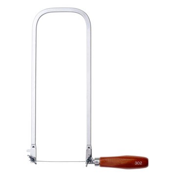

Messagepar ptitrain » 15 03 2018 à 11:45
à la scie sauteuse D9
L'idéal serait ceci
ou alors à la mano
1 scie a chantourner.jpg (5.72 Kio) Vu 5019 fois
il existe des lames rondes qui permettent de scier dans tous les axes #B6
