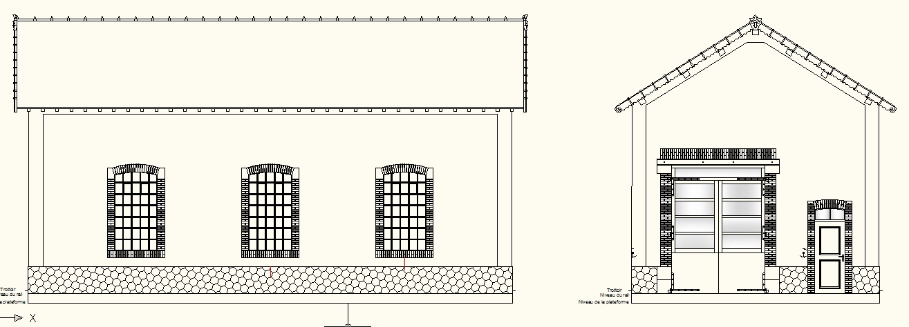

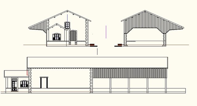

Un petit "up" pour ce fil d'Alex qui mérite bien notre aide pour son long travail de recensement des documents existants pour arriver à déduire petit à petit les dimensions de chaque façade des bâtiments constituant la gare et le dépôt du Cheylard, l'implantation des portes et fenêtres, etc...
Un petit exemple : la halle ouverte peu présente sur les photographies.
PME Cheylard Alex Halle.jpg (28.75 Kio) Vu 6521 fois
Le schéma du dessous montre le côté de la halle situé le long des voies de gare.

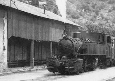

Dans "La France à voie étroite" de Marc Dahlström (page 135, photo 232), on voit la Mallet 403 arrivant de Lamastre en août 1956 en tête d'un train de marchandises. Sur ce cliché de Claude Wagner, les deux premières ouvertures apparaissent, permettant d'ajouter au travail d'Alex quelques détails : le bardage ne débute pas à l'horizontale mais les premières planches forment un angle à 45°, le pied des montants est bien visible, la différence de teinte du bardage permet de reconnaître la halle d'origine et l'extension (les deux ouvertures suivantes).
PME Alex Halle DT.jpg (36.25 Kio) Vu 6519 fois
C'est peu de choses, mais ça permet de passer du vraisemblable au "bien établi".
Pierre. ;)

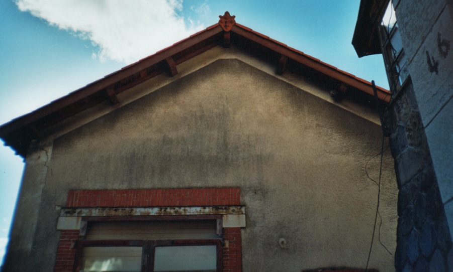

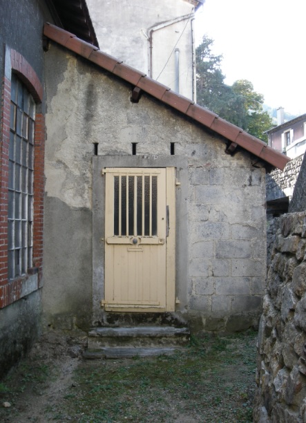

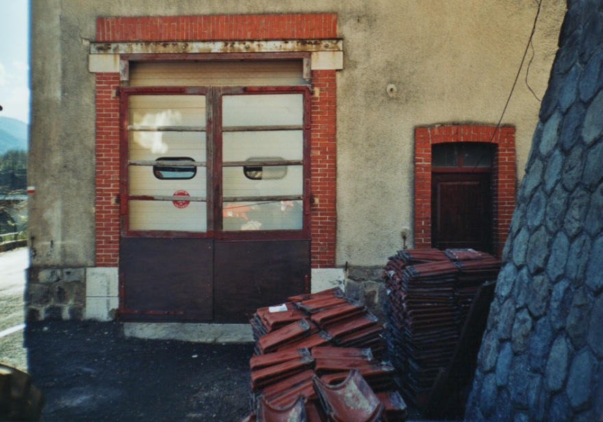

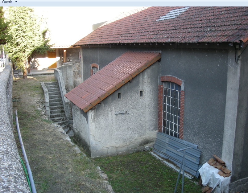

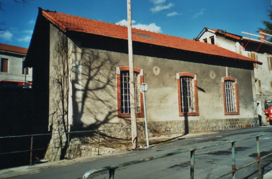

J'avance petit à petit les plans , après les bureaux de l'exploitation que j'ai terminé, c'est le tour de l'atelier de peinture dont il me reste la petite remise à l'arrière à dessiner.
J'imagine que c'était une seconde lampisterie qui complétait celle attenante aux WC à proximité de la gare

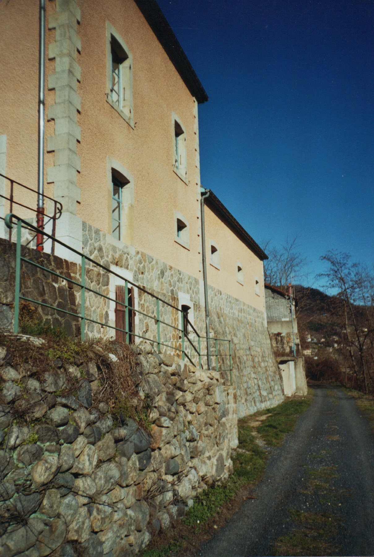

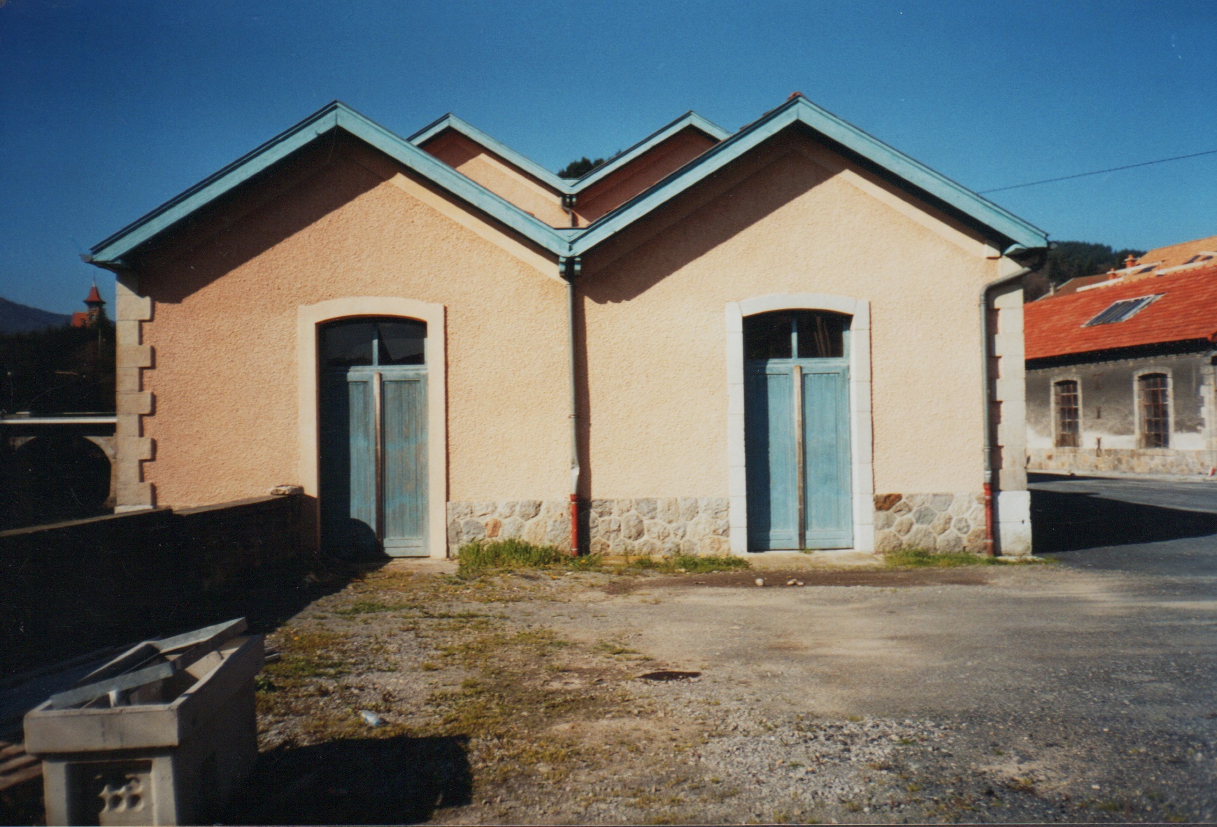

Pour vos archives je vous partage quelques photos prises fin 2012, les 3 dernières date de 2001 par contre. Le bâtiment du logement du chef du dépôt n'était pas encore démoli. Ce bâtiment sera le prochain que je dessinerai. J'ai des photos de 2001 à recouper avec les photos d'époque CFD
Annexe à l'atelier de peinture.jpg (101.94 Kio) Vu 6302 fois
Suite à la réétude des dimensions de l'atelier de peinture je me suis aperçu que le bâtiment construit en 2002 n'avait pas la bonne hauteur (je l'ai fait trop trapu si je puis dire). De plus comme j'ai dessiné le bâtiment des bureaux de l'exploitation il est à noter que les dimensions des tuiles de rive et les dimensions entre l'about et le fronton sont identiques! Du coup j'ai fait un copier collet et hop ! Pour les constructions le boulot pourra presque se faire à la chaine :ipb-251 !

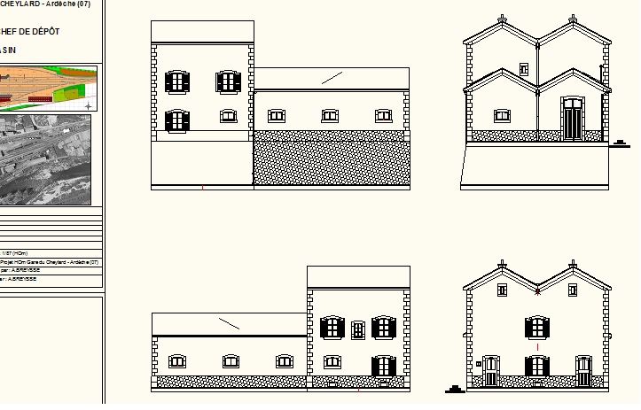

Messagepar Alex07 » 02 06 2013 à 20:18
Oui je n'aurai pas beaucoup de végétation (quoique y aura des jardins, des talus, etc. je suis de près vos réalisations et les tutos!
En attendant j'ai fini le plan de l'atelier de peinture
HOm-ETU-006 - Atelier de peinture-Format AO.pdf
(652.21 Kio) Téléchargé 329 fois

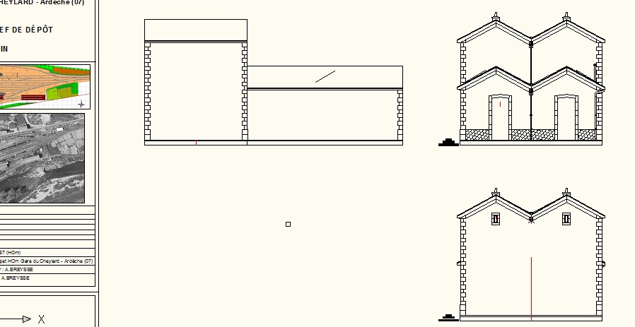

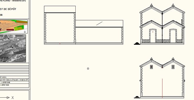

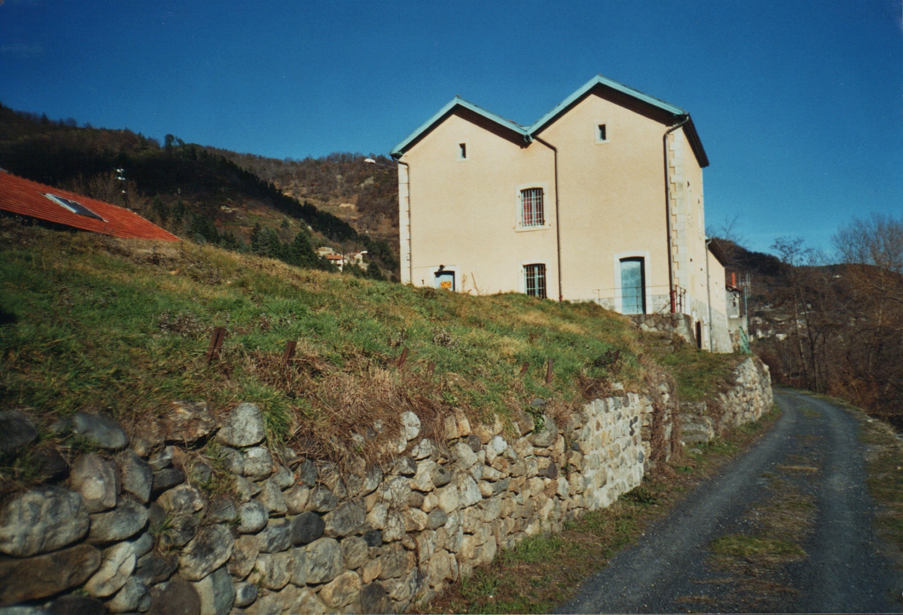

et j'ai attaqué celui du logement du chef de dépôt avec le magasin en annexe.

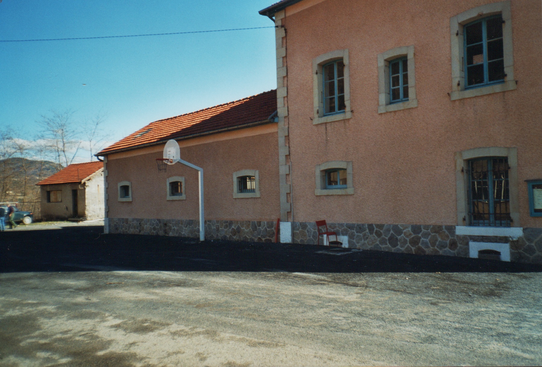

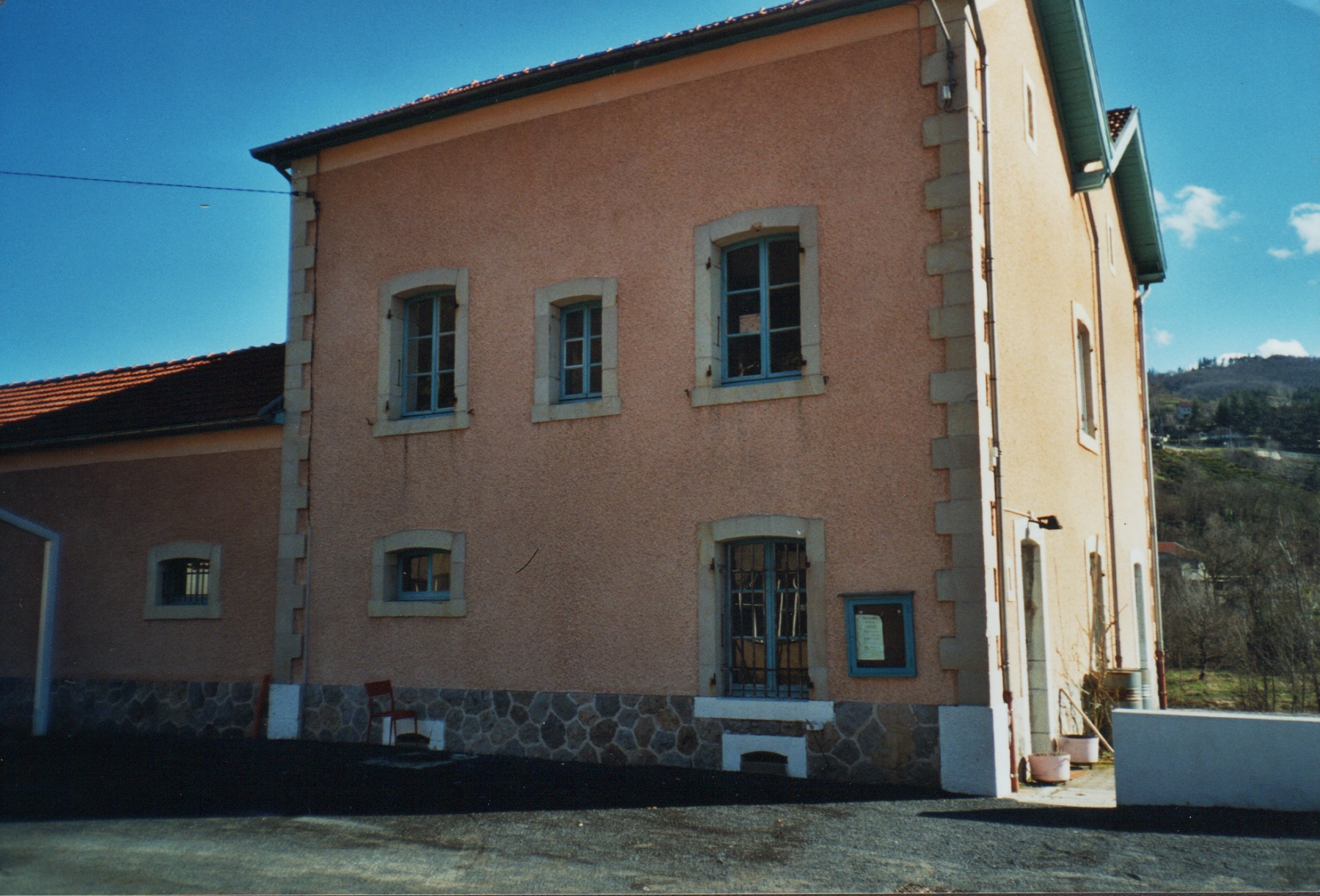

Je remet un plan réalisé en 2001 et quelques photos d'alors, avant qu'il ne soit rasé (je crois en 2003 ?)
Logement chef dépôt - Plan 2001.pdf
(360.17 Kio) Téléchargé 341 fois
Les photos du logement + magasin (2001):

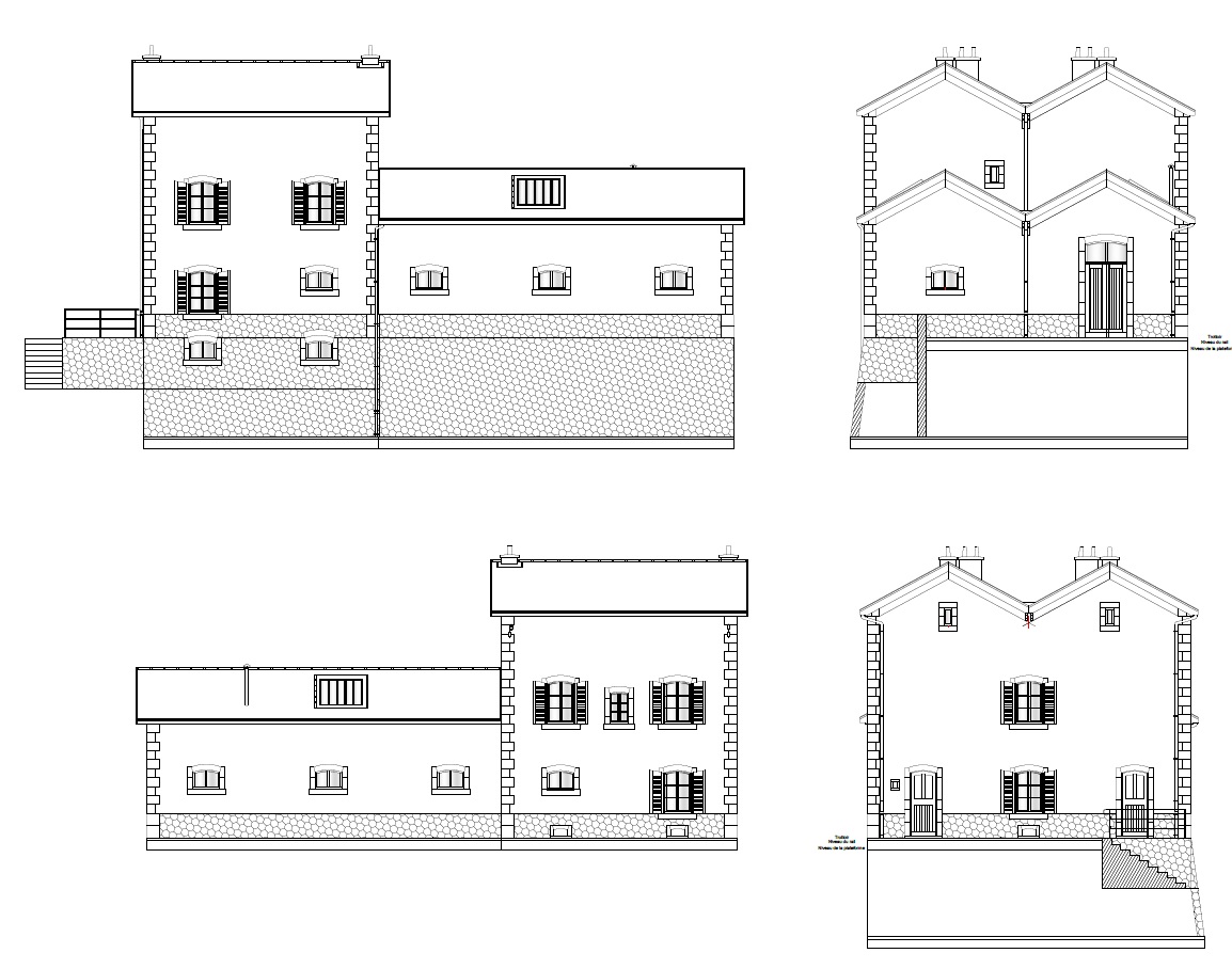

Re: Projet HOm Gare CFD Le Cheylard

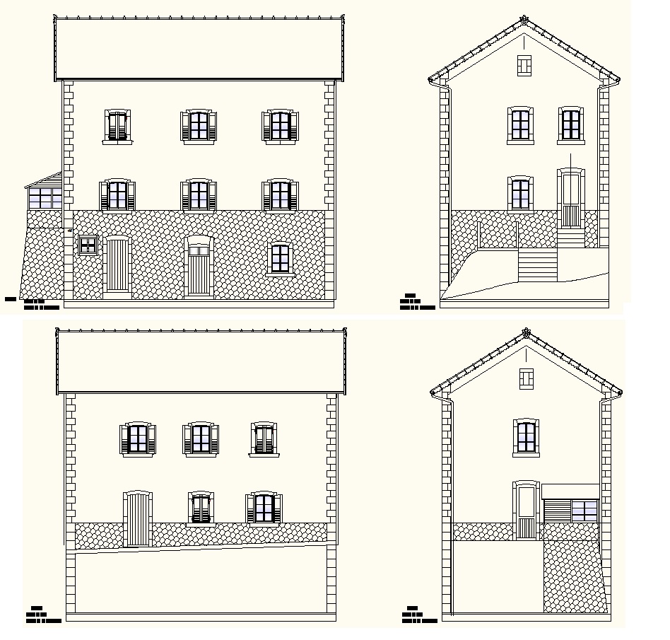

Messagepar Alex07 » 20 07 2013 à 20:34
Bonjour à tous
Voici le plan terminé !
HOm-ETU-007 - Logement-Format AO.pdf
Plan format AO A.BREYSSE Logement
(749.71 Kio) Téléchargé 310 fois
Au suivant ! ;)
