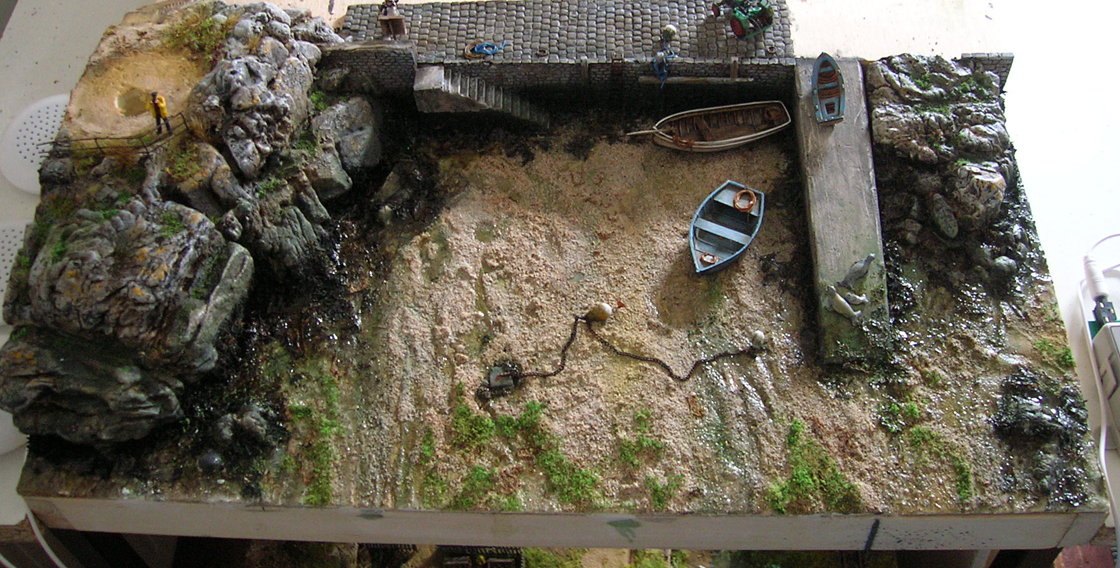

l'estran vu d'un drone :mrgreen: . Le misainier Bigouden remplacera avantageusement la barque bleue que je trouve bien trop large :oups2:

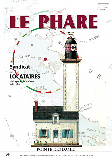

Pour les couleurs, pas facile de trouver de la doc (encore moins une vidéo H4 )
J'ai juste trouver le phare de la Pointe des Dames. La question : avec une seule LED tout va s'allumer en même temps, rouge-blanc-vert. C'est plausible ?
et le vert c'est côté port je suppose ? ou des 2 côtés avec du rouge au centre si mon rocher est une pointe?

Ça dépend. Souvent, il y a également un secteur blanc, qui indique les eaux saines. Dans ce cas,si tu vois du rouge ou du vert, ça t'indique comment recaler ta route pour que ça ne fasse pas boum... Résumé très succinct. :F5

Ce type de phare dispose d'une lanterne tournante : le feux blanc passe devant l'écran vert (éclat vert) , puis rouge (éclat rouge) , puis sans couleur pour donner un éclat blanc, et ainsi de suite !
peut être avec 3 diodes ??? :F9

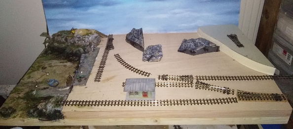

en attendant, j'étudie la pose des voies :rod_siflet
:H2 même wiki machin le dit ! ( Il est donc recommandé de ne pas utiliser cette technologie(Avec un feu à éclat dont le faisceau lumineux est obtenu via un bloc optique pivotant autour de la source lumineuse ) ( pour les feux à secteur)https://fr.wikipedia.org/wiki/Feu_%C3%A0_secteurs
pour les feux à secteurs , le système à occultations ( caches rotatifs ) est proscrit car il augmente l incertitude entre le passage du faisceau lumineux et les différents secteurs
dans ce cas on préfère un feux scintillant ou à éclats ( comme l allumage des balises de chenaux ) d'ailleurs aujourd'hui ces feux sont équipés de lampes à leds :B3 son allumage est simplement réalisé par la temporisation de l allumage de la lampe dans ton cas on serait dans un feu à scintillement ( fréquence rapide )
les trois secteurs sont éclairés en même temps ce qui permet à l observateur sur le navire rentrant de voir si il passe d un secteur à l autre ou s'il se situe bien dans le secteur blanc
donc deux transparents rouge et vert en laissant une partie blanche au milieu et trois cloisons pour séparer le tout autour de la lampe et le tour est joué
en entrant les dangers sur babord sont dans le secteur rouge dans le blanc on est dans la bonne route ( chenal ) les dangers sur tribord sont dans le secteur vert comme indiqué sur le dessins représentant l entrée de la rivière de Salcombe :maitre:

Bravo pour les rochers, les algues et l'estran. C'est très réussit.
Finalement, pas de souci avec l'eau pour les flaques.
